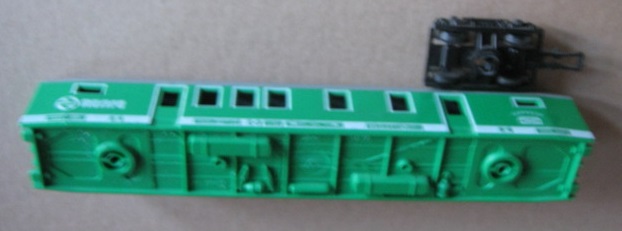

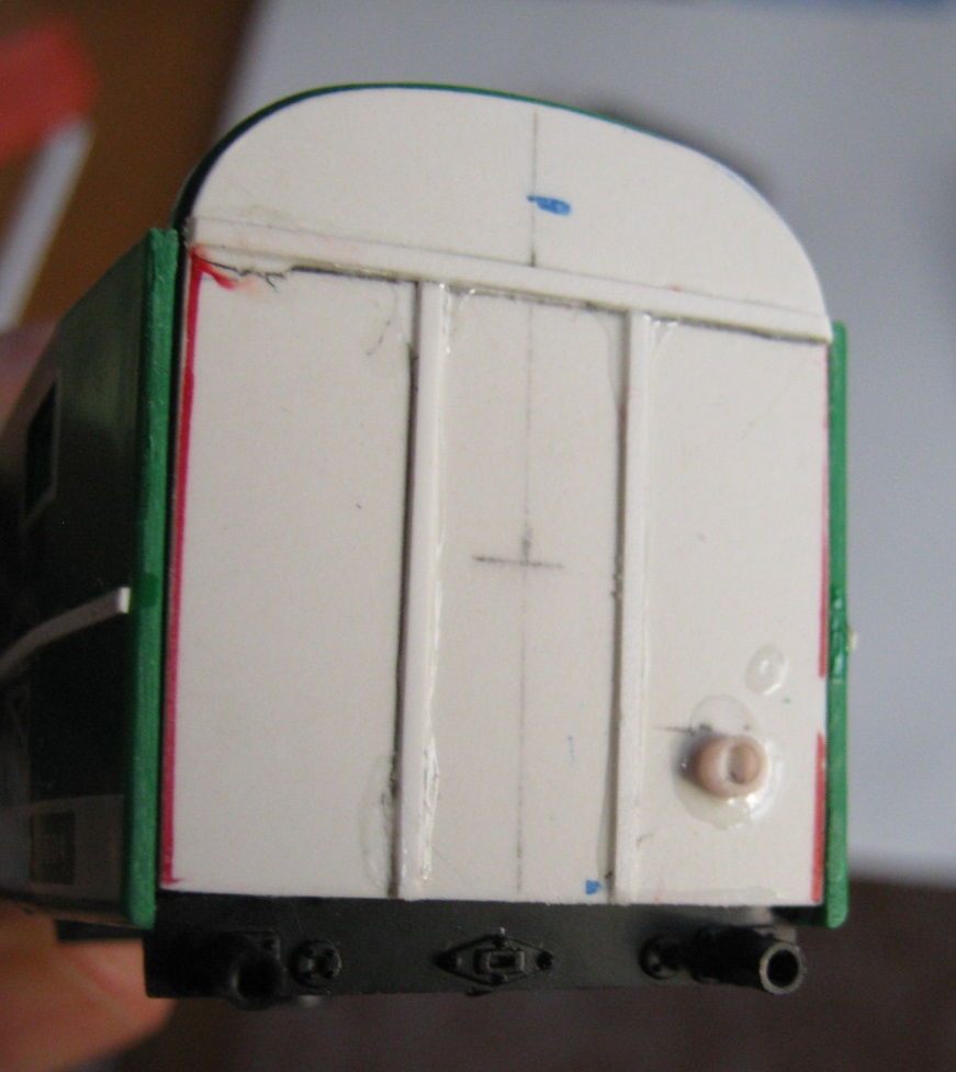

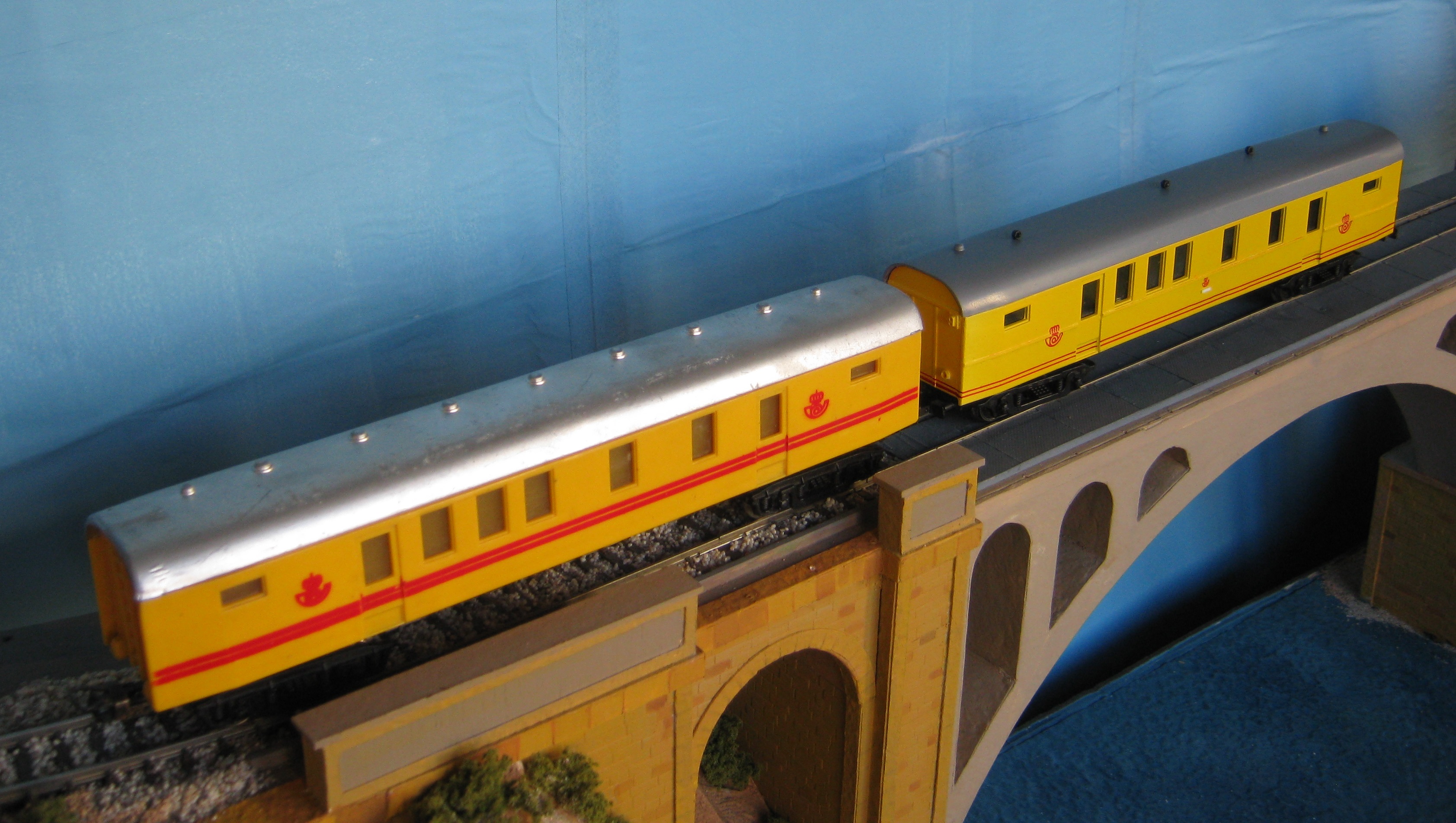

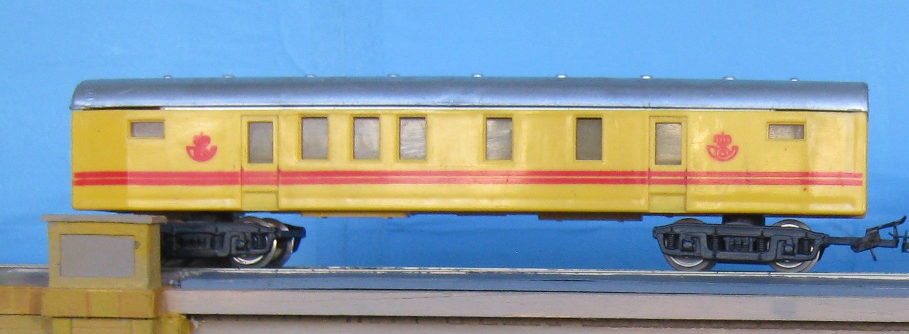

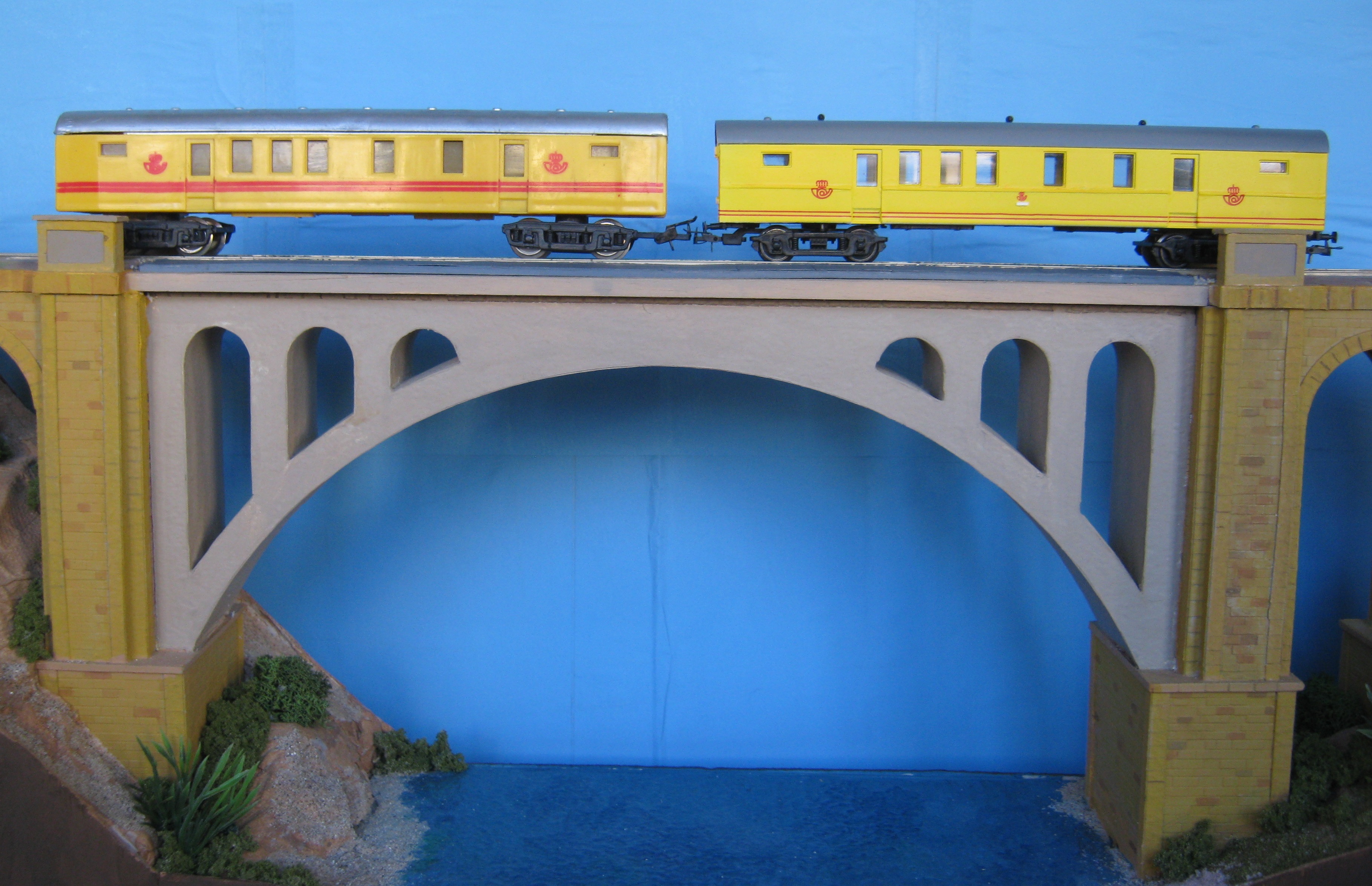

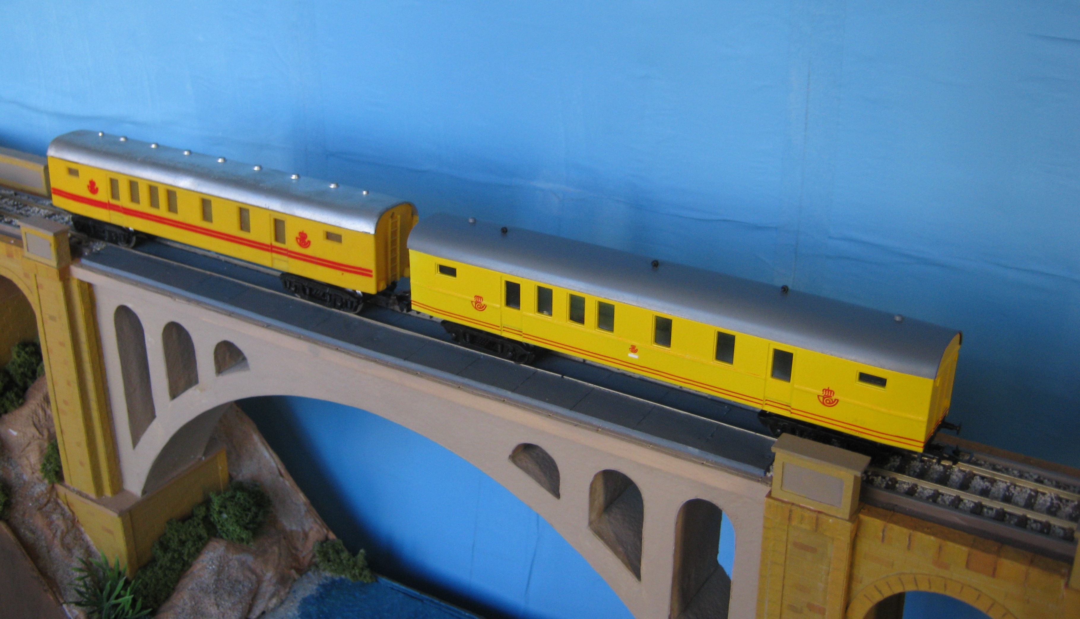

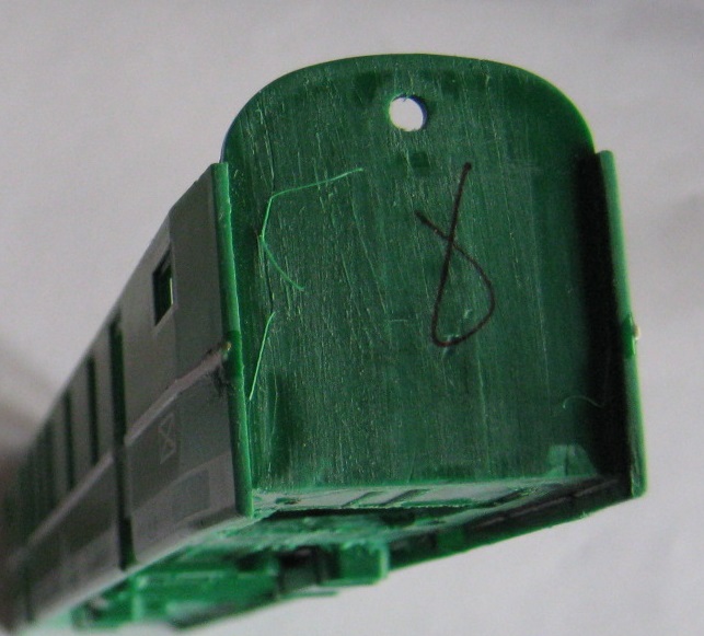

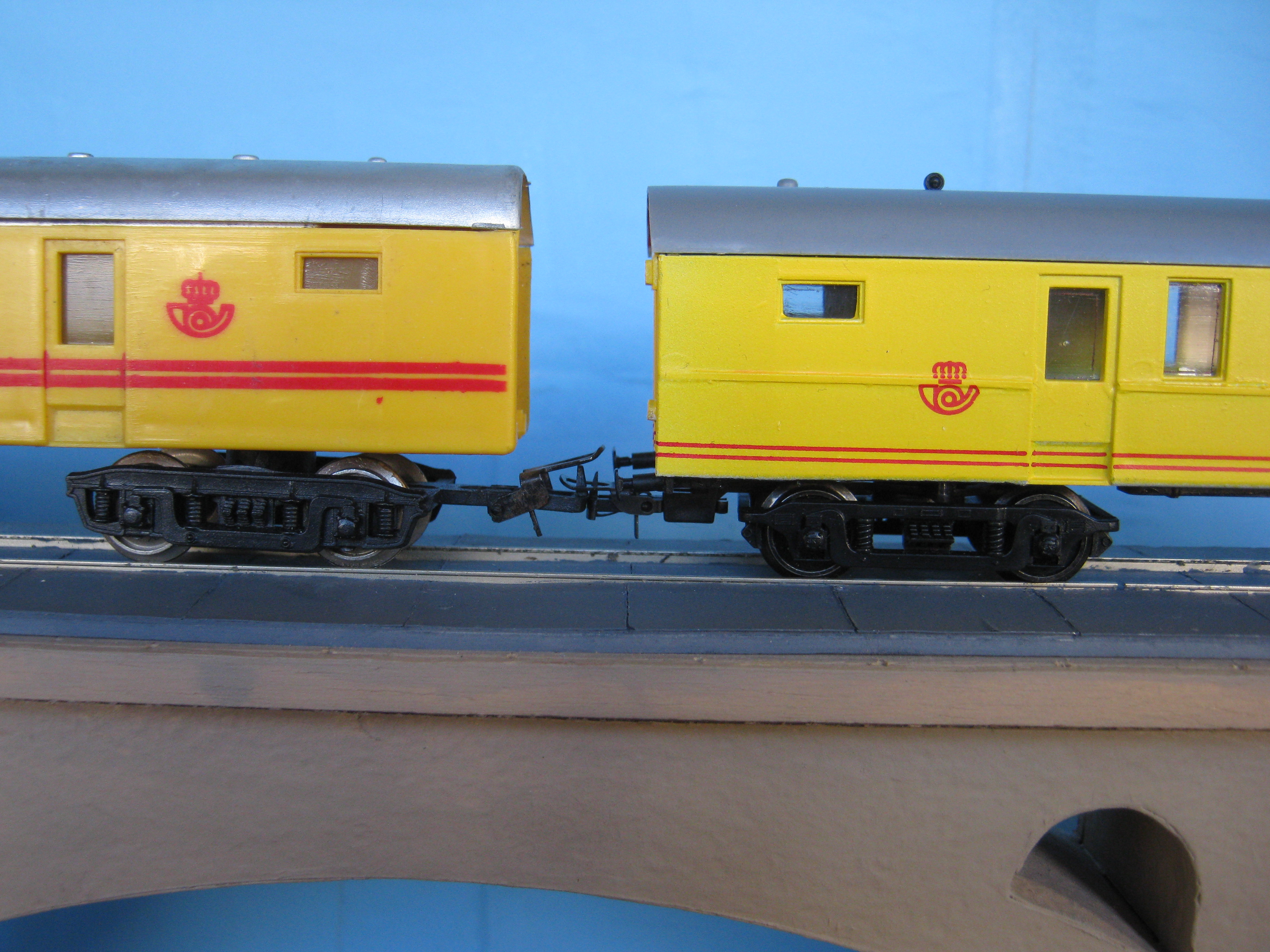

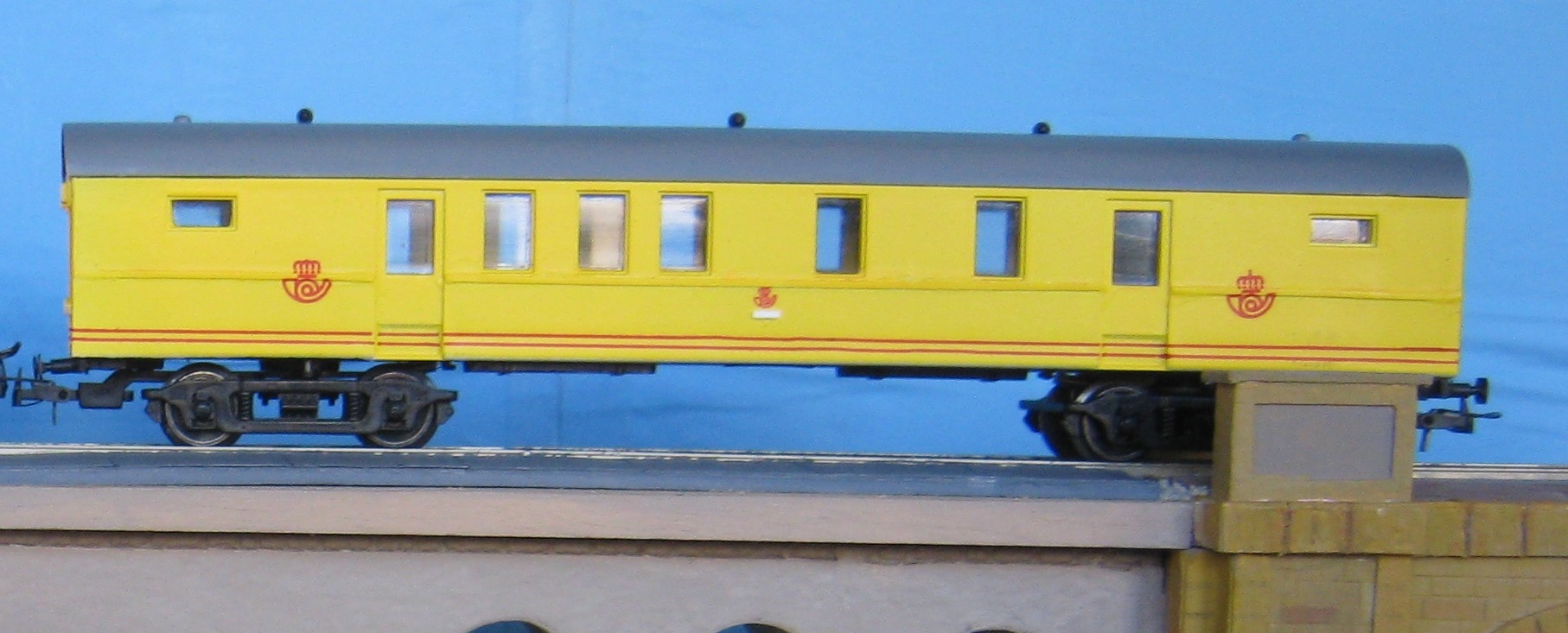

Hola.. gracias por los elogios de mis 2 modelistas de referencia.. sobre todo dedicado a Mapel que siempre está en la duda de si alguien sigue sus consejos y se anima...
faltaría encajar bien los techos- pegándolos - y no acabo de decidirme, pues quizás haga los interiores y decore las ventanillas...
como curiosidad diré que adquirí, por un precio irrisorio, el modelo original Payá de color amarillo que según creo, alguno de estos furgones lució esta librea en realidad
topes, bogies Pennsylvania y cinemática de de un bastidor de un 5000 ET ( otro resto )
SALUDOS CORDIALES
Última edición por serranito el 31 Dic 2020 18:19, editado 1 vez en total

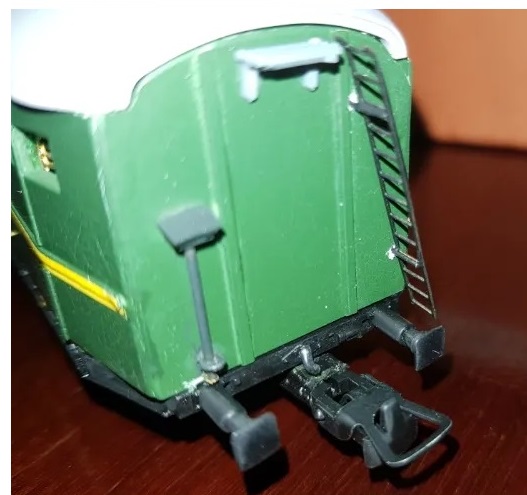

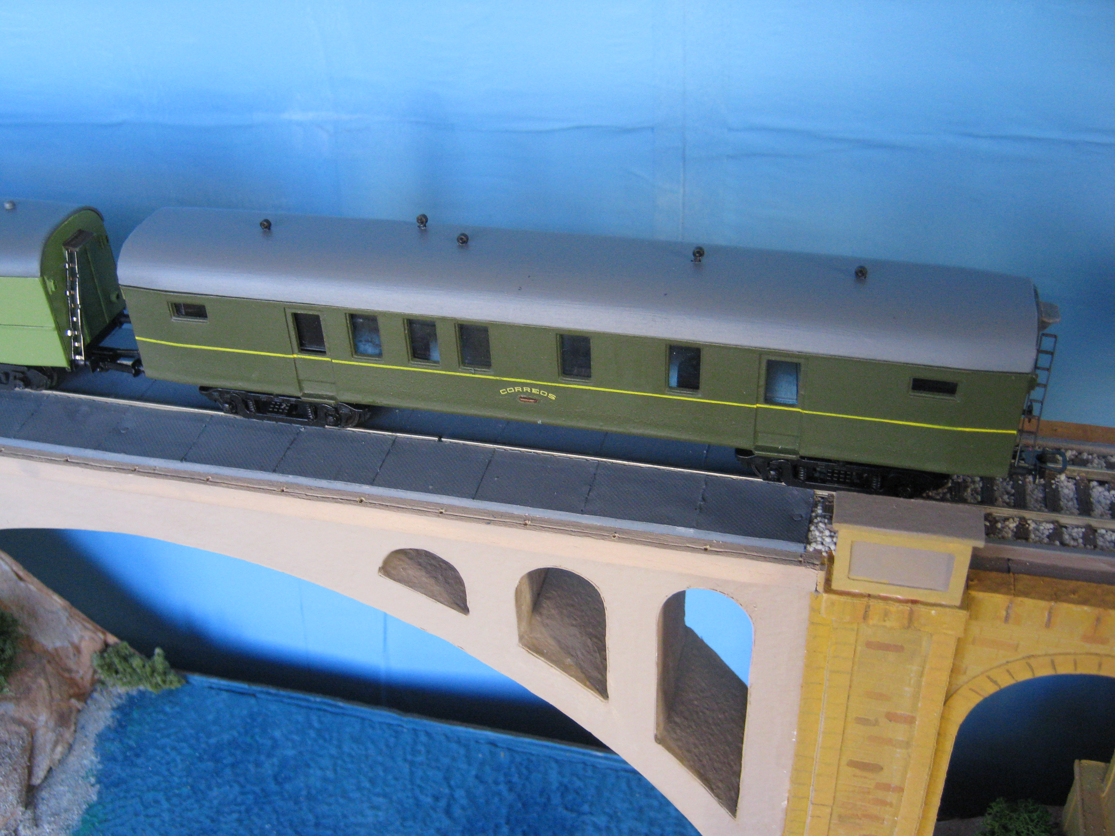

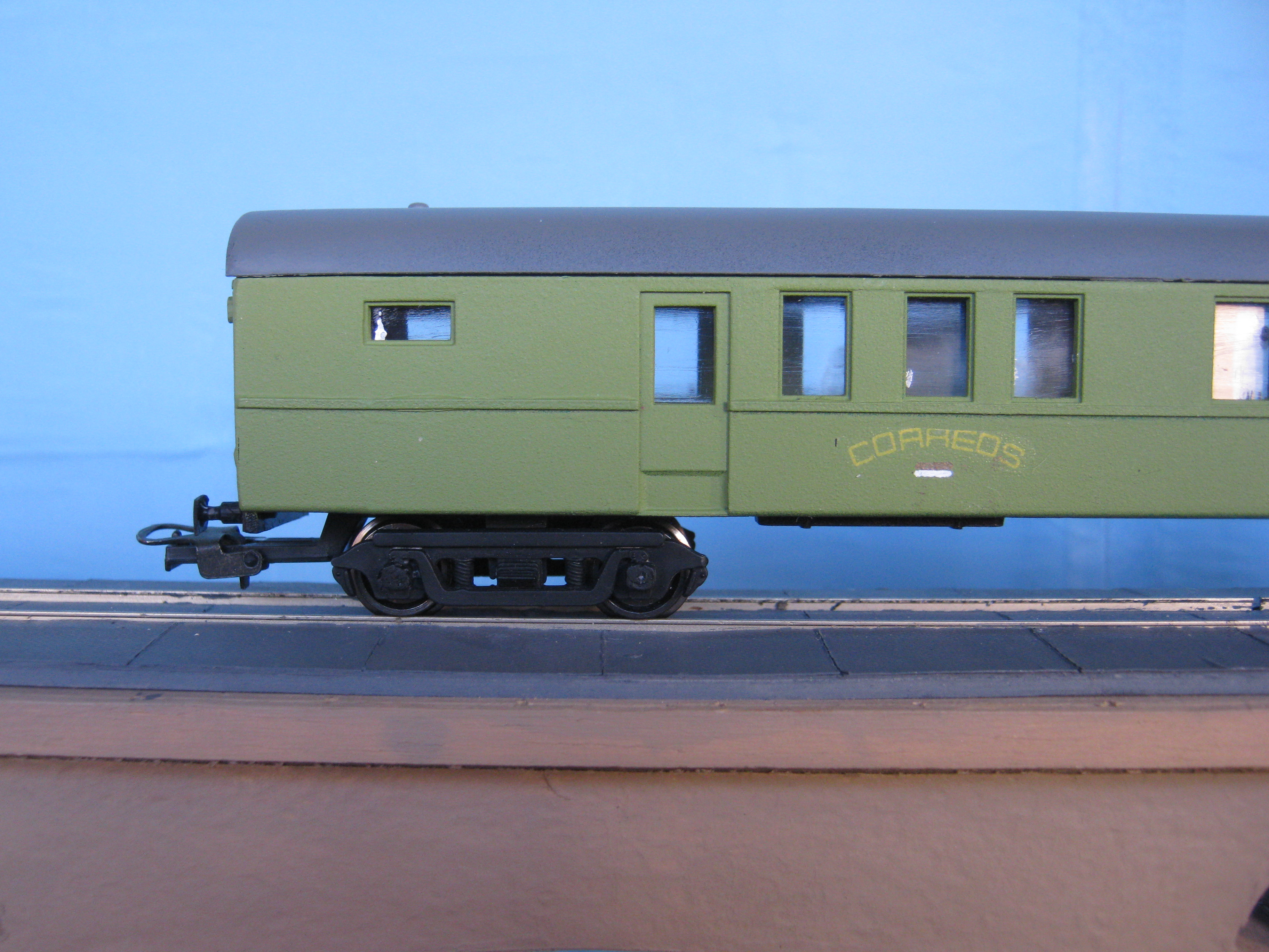

... otros 2 furgones de la misma serie pero en "verde"
alguno equipado con bogies Pennsylvania Jyesa ( de los baratillos )
se acabaron los de E.T.

Hola serranito.
Bajo mi punto de vista, estos furgones de Payá vienen a representar los P2-2000 (tipo 5000) , que ya ha reproducido largamente Electrotren, ¿o quizás los FFF 1012 a 1029?. Naturalmente, dados los años de estas piezas, no tienen la rigurosidad que se exige hoy en día y yo ignoro como andan de medidas. Tienen diferencias notables con el de Electrotren, como son el techo, los chaflanes en los extremos de las carcasas, la falta de burletes, etc., pero se aproximan más a los FFF
Puesto que no tiene sentido reproducir lo que ya está bien reproducido por ELECTROTREN, y estos furgones son muy notorios es mejor intentar reproducir modelos no existentes en el mercado comercial de marca, lo que permite tomarse más "libertades".
A tal efecto se me ocurre, por ejemplo, los 1500 (como el Electrotren pero más corto) o el FFF 1012 a 1029 que es la versión que tú has propuesto. Naturalmente hablo sin conocimiento en mano del modelo Payá y sus posibilidades, por lo que esto es un simple comentario.
En cualquier caso, lo que hagas, si te entretiene y satisface, es lo que vale. Animo con ello.
Manuel

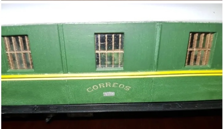

Hola MAPEL ... me entretiene y me satisface cuando se juntan tiempo libre e inspiración...
este furgón intenta ( en la medida de lo posible ) evocar un FFF .. solo que si te fijas en el titulo del hilo yo los nombro : 1012-1029 pues lo de FFF .. en fin...

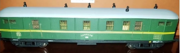

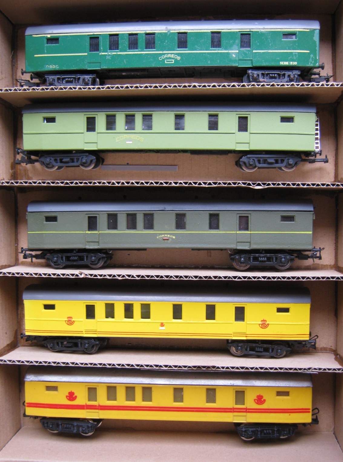

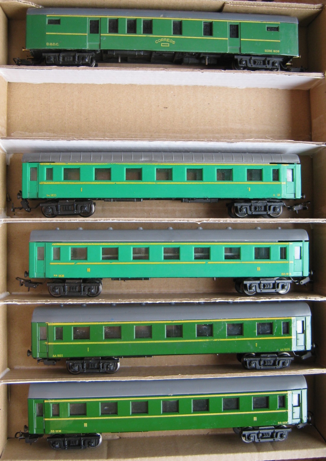

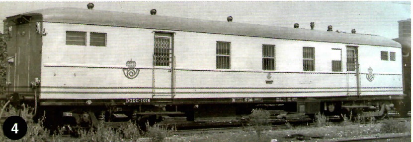

en este caso me inspiró un articulo V. Ferrer hablando de furgones y cita éste de Payá y como él lo transformó en un FFF.. estaban a medio acabar desde hace años hasta que me puse con el tema y están casi a punto, intenté decorar las ventanillas con lineas verticales de color bronce pero el resultado no me acaba de convencer .. ventanillas como los de Payá anteriores a esta etapa "plasticorra" que eran de color verde e iban en las cajas Payá junto con unos vagones a bogies verdes también y arrastrados por una Diesel Sta. Fé en una presentación mas "seria" ..vagones que adjunto en la imagen
las medidas son mas reducidas que el original en H.0. - hay un magnifico articulo de la revista MasTren nº 57 en que creo que se adivina un 1018 en color amarillo ( la fotografia es si no recuerdo mal en blanco y negro ) sin el anagrama FFF
adjunto otras imágenes del mismo furgón artesanal -pilladas por Internet - del cual ignoro procedencia y modelista..
SALUDOS BUEN AÑO A TODOS

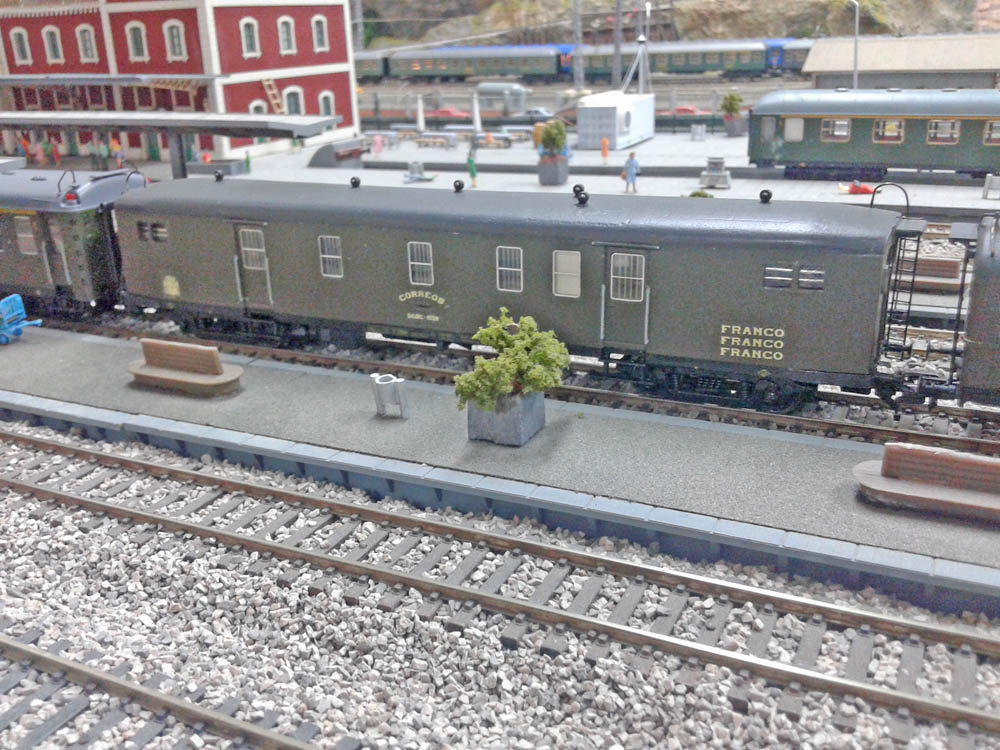

Efectivamente el modelo de Paya se basó en el FFF como así
lo demuestra el citado modelo el cual como era habitual en su
epoca e incluso en la actual se reprodujo a escala 1/100
Evidentemente dado el tiempo transcurrido y las técnicas actuales
de reproducción queda un poco obsoleto, pero para modelistas como
Mapel, yo mismo y muchos otros represento en su momento una base
sobre la que realizar modelos que ni estaban ni se les esperaba
Un par de fotos de mi modelo con calcas de Trenmilitaria
Con anterioridad a este modelo en plástico construí utilizando también
un furgón metálico uno de la serie 1500 siendo uno de mis primeros
modelos el cual a fecha de hoy aún circula por mi maqueta
Como es de ver Paya procuro y procura aún modelos a aquellos buenos
modelistas con espíritu o animo constructor
Vicent Ferrer

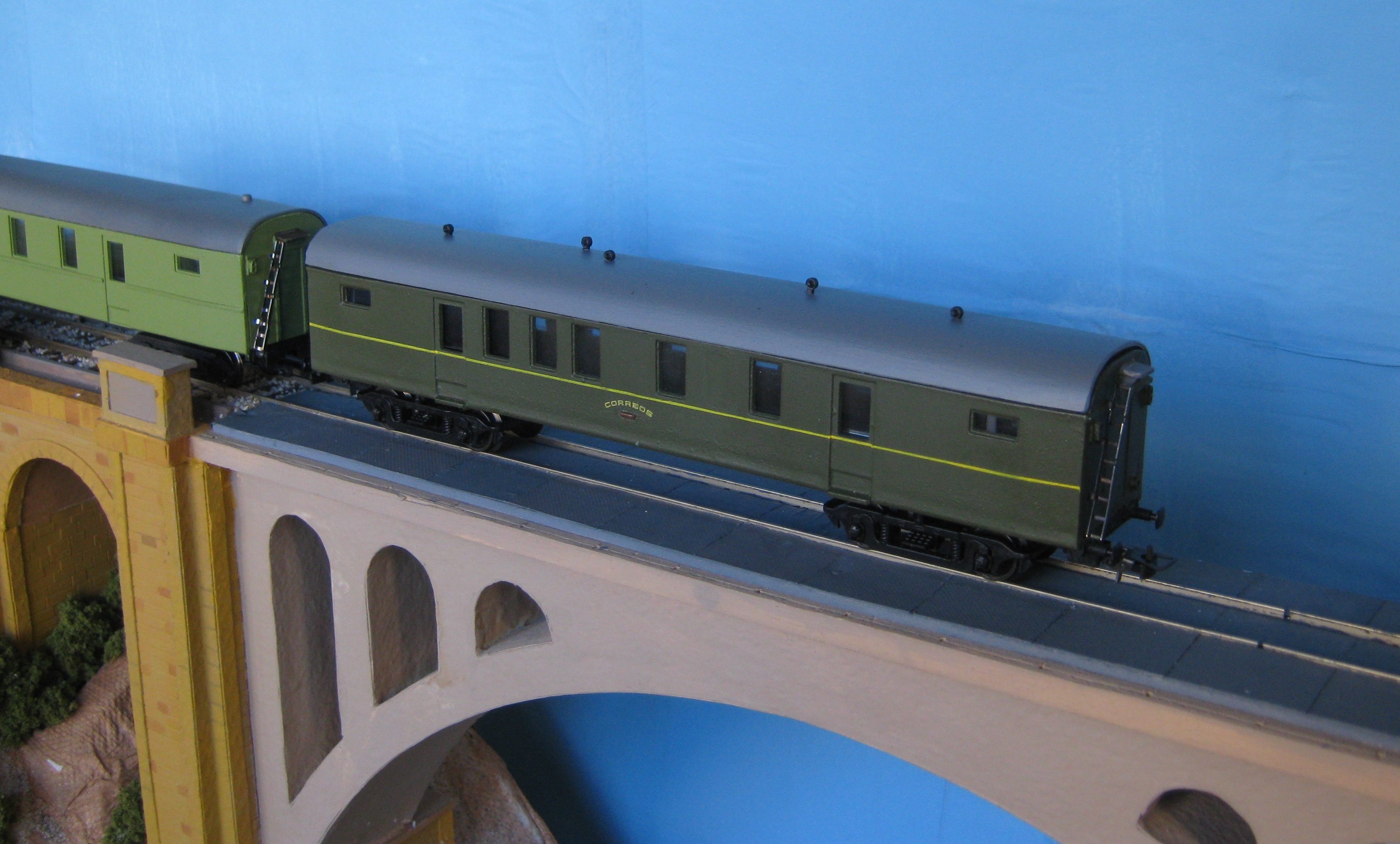

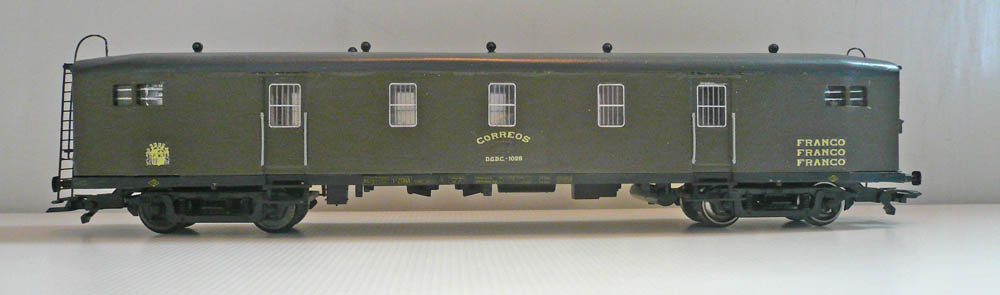

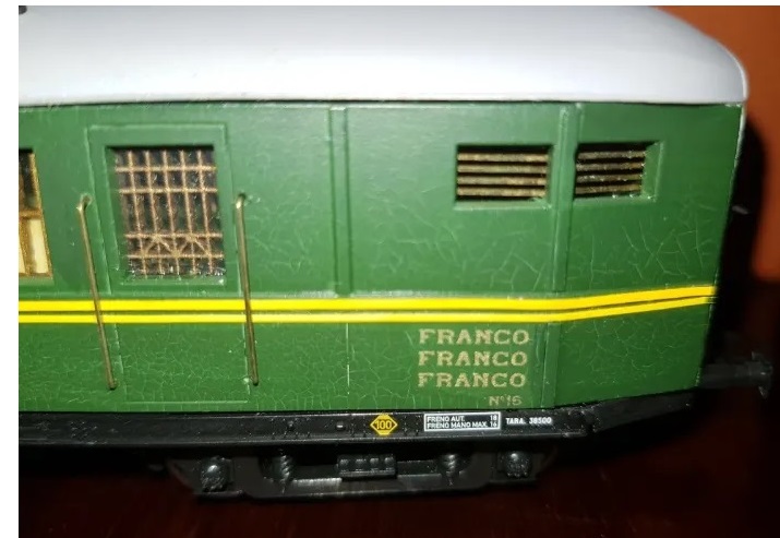

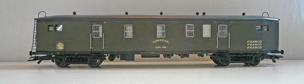

Hace tiempo yo realicé un FFF partiendo de un DGCT 2000 de Electrotren. Le puse la calca con el 3 veces repetido nombre del militar porque así consta en los archivos fotográficos y en el texto de la descripción del trabajo dije exactamente esto refiriéndome al letrerito en cuestión: "Sin que nos mueva ningún sentimiento político y ateniéndonos tan solo a la realidad histórica de nuestros ferrocarriles vamos a intentar la transformación en H0 de uno de estos coches, el cual dará gran realismo y autenticidad a una composición miniatura de la época III e inicios de la IV".
Considéralo como FFF en modo coloquial, sin más, pues su matrícula es DGDC 1012 a 1029.
Manuel
Mensajes: 1525
Registrado: 13 Ene 2013 01:23
alguna imagen de ese furgón ??
SALUDOS

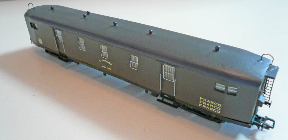

Mensajes: 2753
Registrado: 08 Sep 2008 18:25
Esta fue mi versión partiendo de un Electrotren:
Manuel
Mensajes: 1525
muy chulo..
GRACIAS

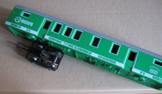

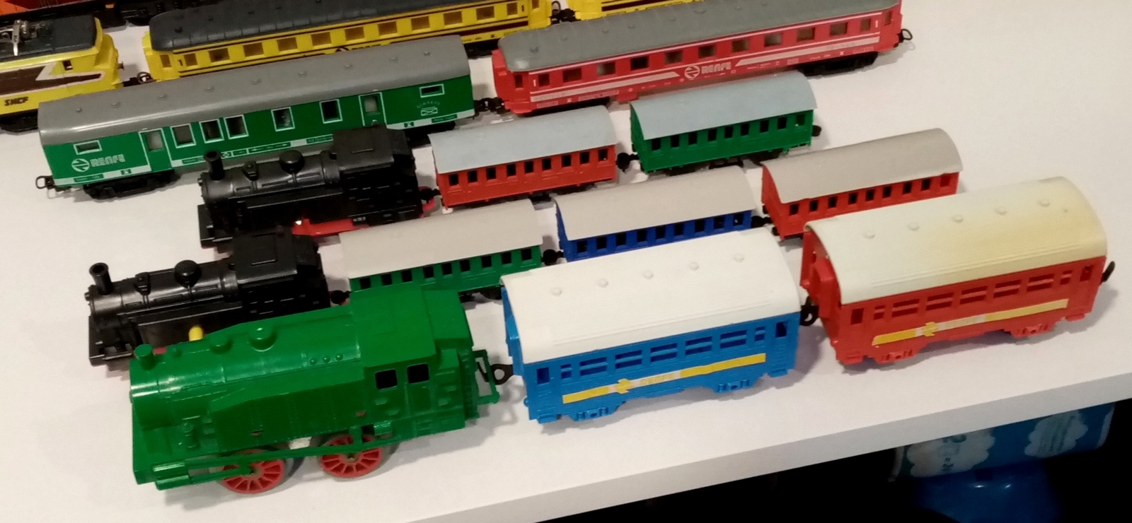

Mensajes: 1632
Registrado: 25 Ago 2008 10:30
Buenos días serranito,
Te felicito por estas magníficas transformaciones de los furgones. Recientemente, acabo de incorporar a mi colección el furgón de color verde de Payá, creo que es la (Ref. 5613), entre otros modelos más de la marca, y de Geyper. Ciertamente, dan ganas de hacer transformaciones con él, pero como solamente tengo uno, como coleccionista lo voy a dejar así. El rodaje por la maqueta, con los ejes de plástico, es mejorable si se procede al cambio de los mismos.
Fotografía propia. Y un video desde mi canal con los vagones de Payá de mi colección particular, entre los cuales se encuentra el furgón de color verde.
