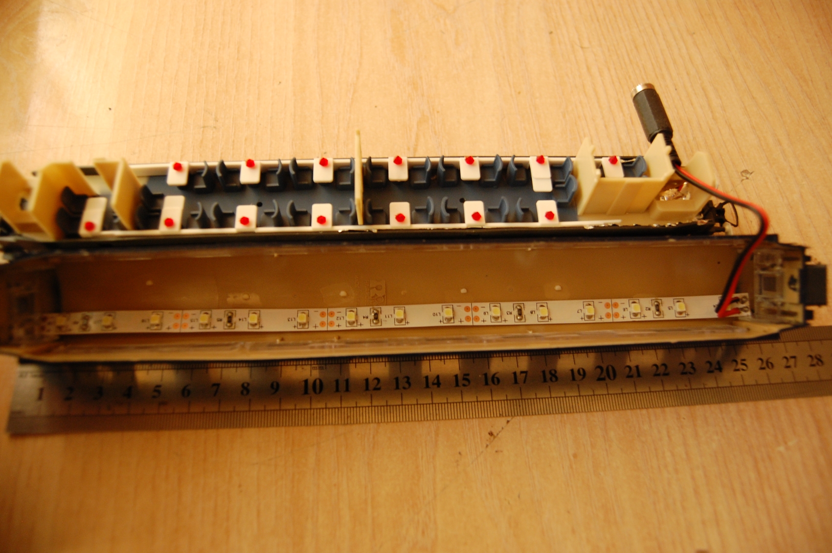

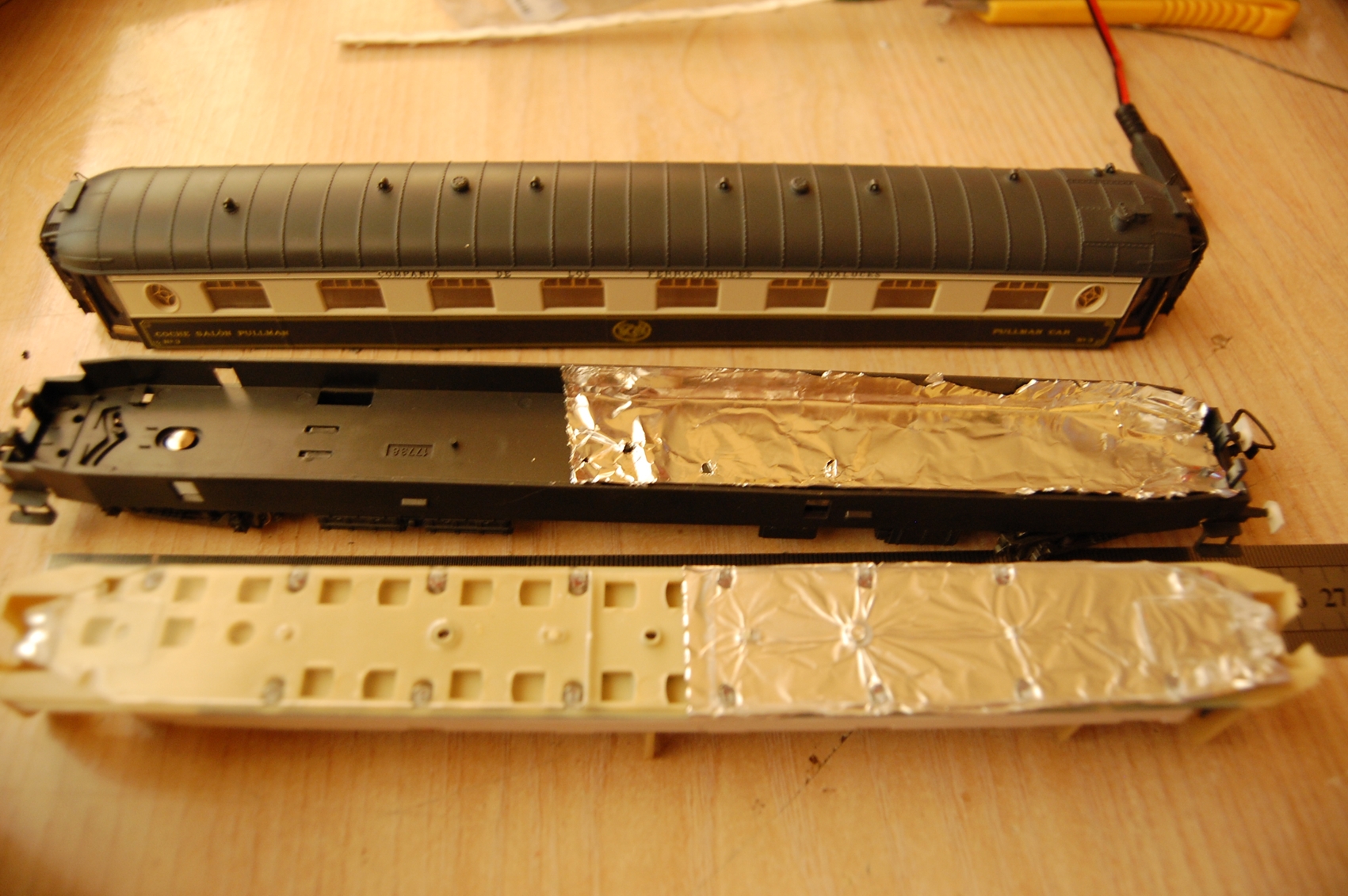

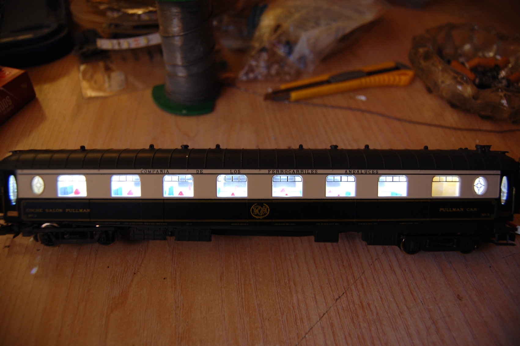

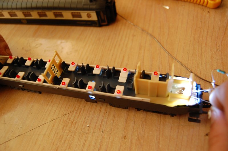

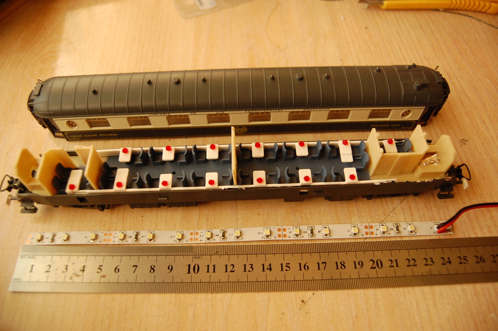

Yo hice hace años unas pruebas para ver el resultado sobre los Rivarossi de Andaluces ...
Solo son pruebas ..... la luz interior deslumbraba y por eso no lo terminé ...
Aquello de iluminar las mesitas lo hice con un solo led, pero hoy que hay led tan diminutos, es mucho mas sencillo y el resultado podrá ser mucho mejor. Como podreis observar, la reflexion de la luz en la zona del papel plata es bastante mejor, aparte de estar mas cerca del led ....
Esto mas o menos fue asi ....
Roberto.
