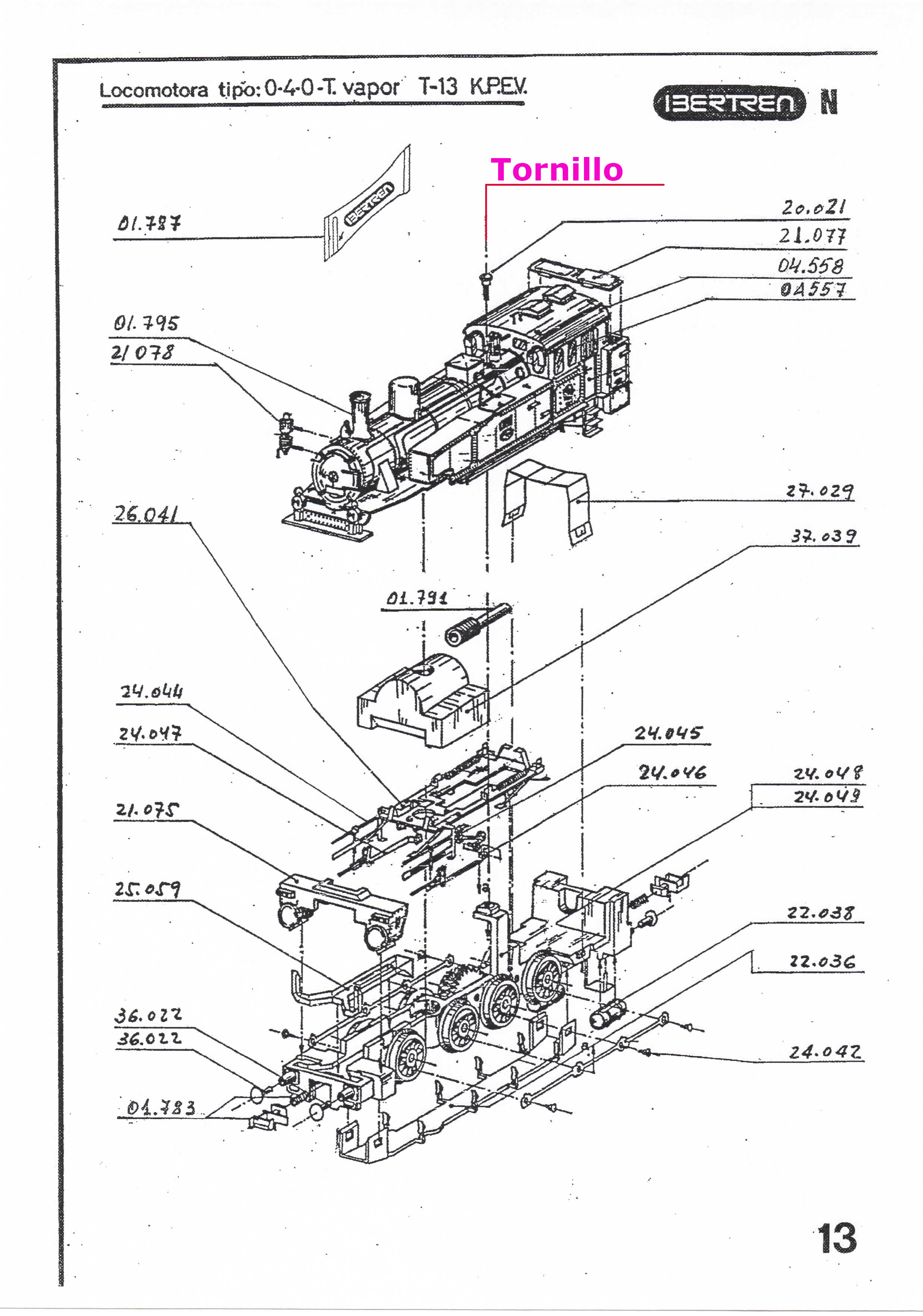

Si se trata de este modelo en escala N, para separar la carrocería del chasis hay que sacar el tornillo existente justo detrás del arenero cuadrado, entre éste y las válvulas de seguridad.

El tornillo está marcado en el plano.

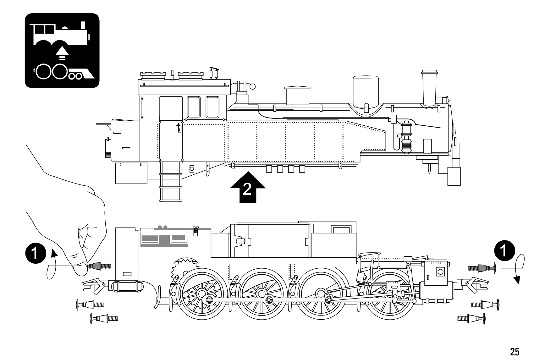

Hola a todos. Según el manual de instrucciones que proporciona el fabricante, se deben desenroscar los topes (1) y posteriormente levantar todo el cuerpo de la locomotora (2). En las BR 92 de Märklin el método es idéntico así que imagino que el sistema es el mismo para al menos las tres últimas versiones de la BR92 lanzadas por Märklin/Trix.

Yo tengo T 13 de Trix tanto antigua como moderna y todas se abren igual, incluidas las de Marklin.
Como te dice Miguel 31, basta con desenroscar los topes.
Lo único a apuntar nuevo, es que tengas en cuanta que los topes no son iguales, uno es plano y el otro ligeramente esférico.
El esférico va siempre en el lado derecho según el sentido de marcha enfrentándose siempre al plano del vehículo contiguo.
