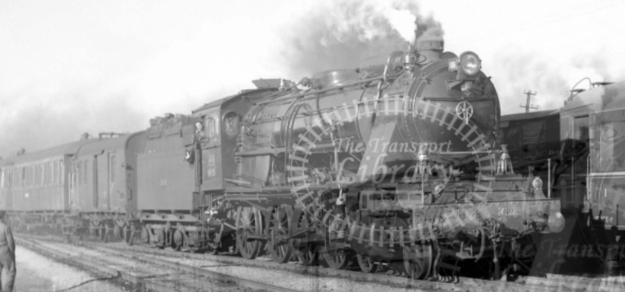

A la locomotora no le pongo ni un pero, pero ese tender lo vas a tener que descapotar si o si (o reservarlo para una 1400/1700 de MZA). Descarté la 1000 del oeste en la quiniela precisamente por el tender, ninguna fué fuelizada. Ahora con ese trabajo hecho.... Detrás vendrán sus hermanas de MZA, para el rodaje de una 1700 puedes usar un chasis de latón que creo que conoces, el de mejora para la bonita de model loco, coincide prácticamente todas las medidas y las que no coinciden son subsanables cortando la parte trasera del chasis.

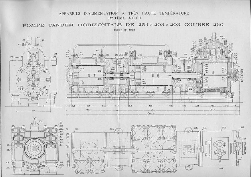

Me gustan tus gustos :lol: :lol: :lol: . No negaré que es uno de mis proyectos inconclusos partiendo de una 1400 de Forné y se vé que te has fijado bien en los detalles de esta locomotora, como el recalentador que no es muy común (solo la 462 Garraf lo tiene exactamente igual). La bomba también tiene peculiaridades, es una ACFI tipo RM que solo se usaron (en España) en locomotoras de oeste. Te adjunto un plano de la misma. Si necesitas algo de documentación o imágenes no dudes en pedir. No pongo más fotos por no restar protagonismo a tu creación.
Enhorabuena por el resultado y sobre todo por el homenaje a esa locomotora, bella donde las haya. Te adjunto también una foto de precisamente la 240-2213 que has representado.

Y yo que creí que la 2213, estaría perdida y no habría fotos de ella, para las comparaciones :lol: :lol: , muchas gracias por las fotos, si la bomba la hice +-, viendo las fotos y medidas a ojo, descapotar el tender no es problema, y una 1400, fácil de modificar, pero ojalá hubiese bielas, como tenía Mabar en su día para 240, la pero sería también encontrar un motor que entrase en ese tender, con bogues , pues facilitaría mucho las cosas

Cuando esté con el ordenador te busco fotos de esta locomotora en concreto, lo mismo tengo alguna más
