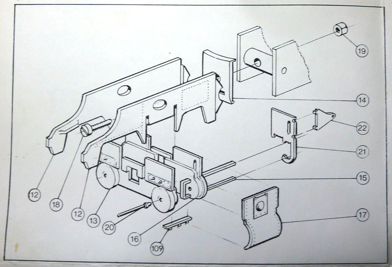

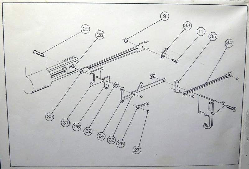

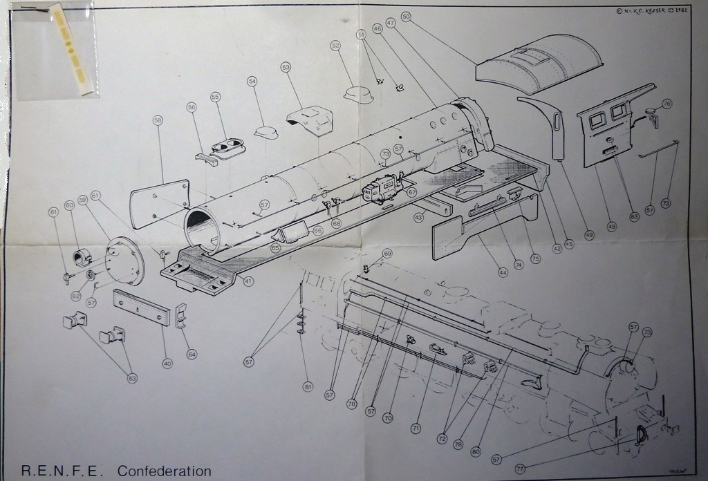

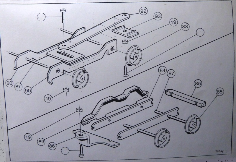

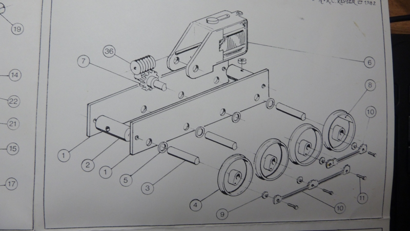

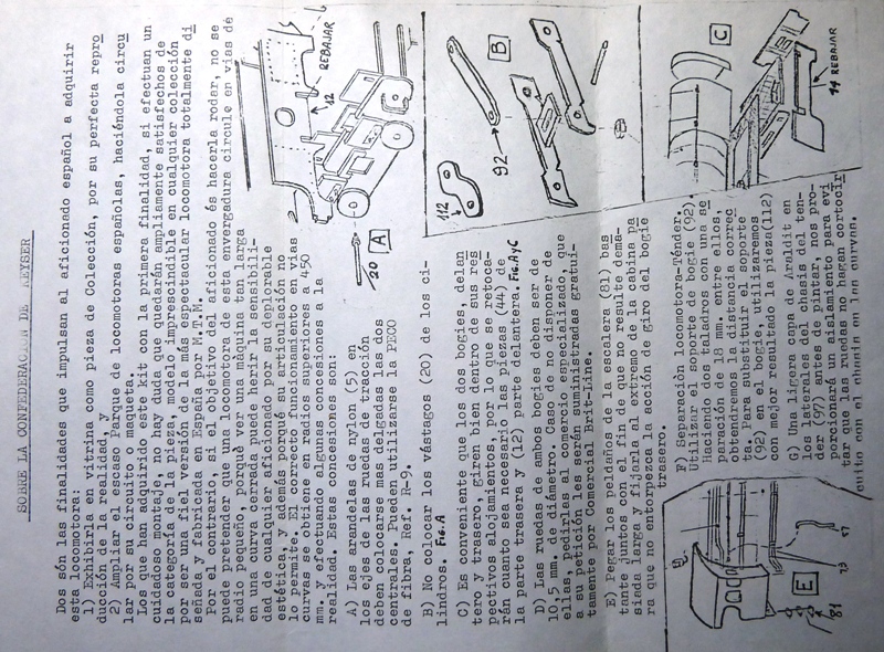

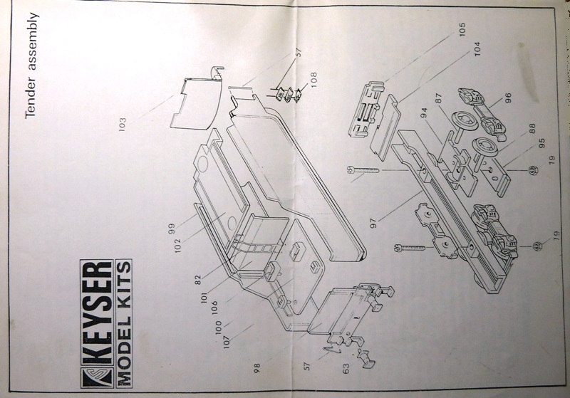

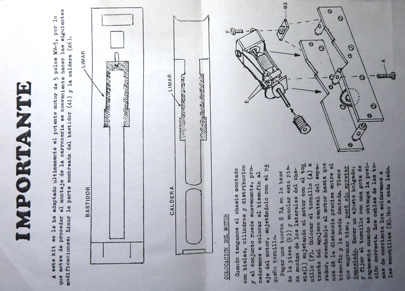

Aquí van fotos de todas las hojas que tengo.
Germán
Sobre la Confe.JPG (339.2 KiB) Visto 1305 veces

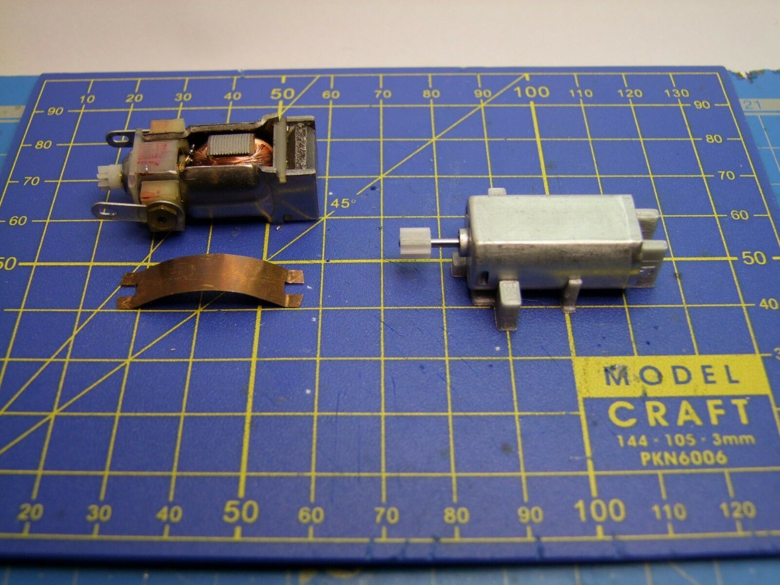

Sobre el motor de la Bonita de Model Loco, existe un artesano francés que vende un kit con motor cerrado para sustituir el motor abierto original, tanto de este modelo como de otros modelos de Jouef.
El artesano en cuestión vende en e-Bay con el nombre de "mac6365". Yo tengo un kit pendiente de colocar en la locomotora que aun tengo en fase de montaje, pero las pruebas que he hecho con él, he podido comprobar que tiene mucha fuerza.
Una foto de e-Bay, en la que se puede ver el motor antiguo y el nuevo kit:

Muchas gracias por la información. Ya había visto en el ebay francés este tipo de kits y puede ser interesante si funcionan bien para sustituir los motores de la bonita y de la mikado de model loco.
Germán
Muchas gracias
