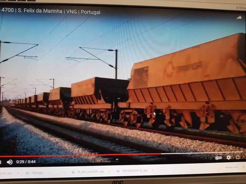

En este momento no doy localizado , pero hay unos videos de portugal de la estación de Louriçal donde aparecen estas tolvas y fueron gravadas en el año 2015 mas o menos , con esto te quiero decir que siguen circulando o seguian asta hace poco

Parte del video que te decía.

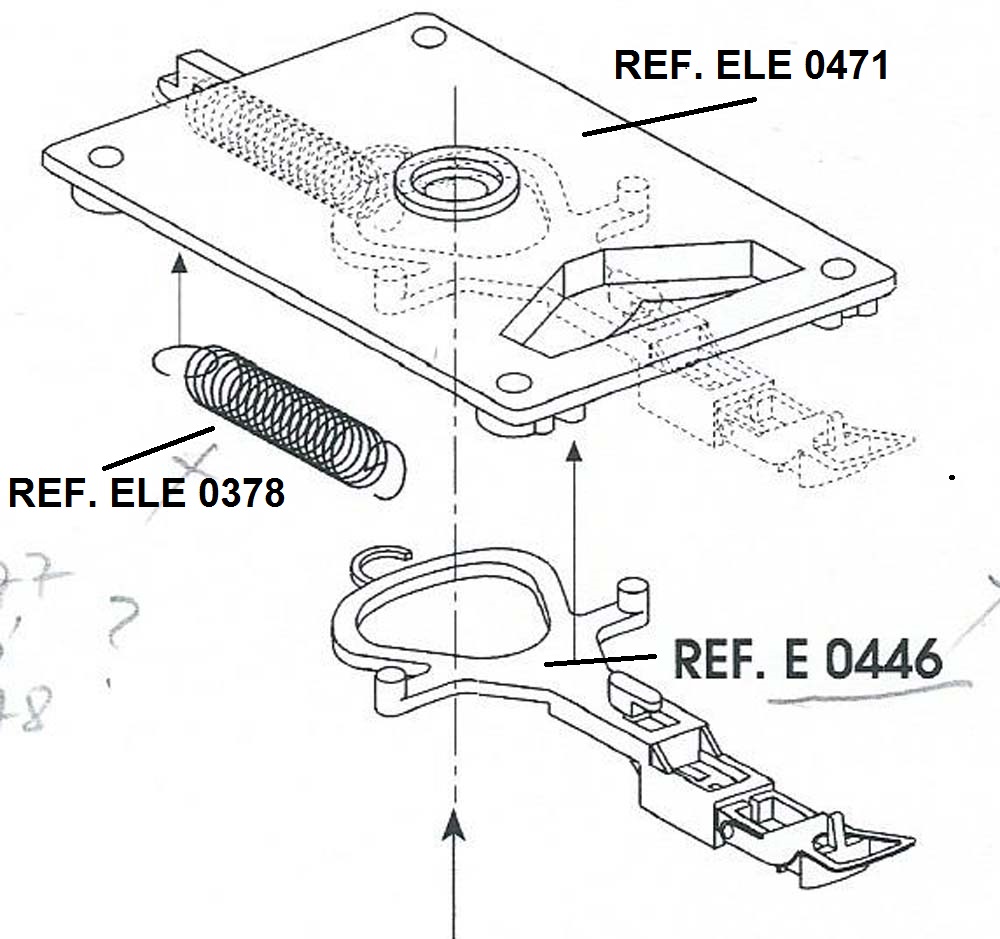

Una solución perfecta es utilizar unos soportes para bogies, unos bogies ORE, un timón con cajetin NEM y un muelle de recambios Electrotren (si los encuentras). Con todo ello, sustituir los viejos bogies metálicos con sus enganches de lazo super bastos, resultando una unión entre vagones mucho más próximos y un rodar excelente. Puedes colocar el tipo de enganche que más te agrade.
Manuel
Yo utilicé ese elemento con las tolvas de cereal largas METRANSA pero ahora no lo localizo .
Tengo varios vagones que quisiera reformar , alguien sabe donde localizar este elemento ? Gracias
Antes los tenía Modelismo Villaverde, pero de eso hace tiempo. Ahora no sé si tendrán.
Yo también los utilicé en varios tipos de vagones: Tolvas largas de cereal, ganaderos, plataformas, cisternas, etc. Es ideal para rehabilitar viejos vagones.

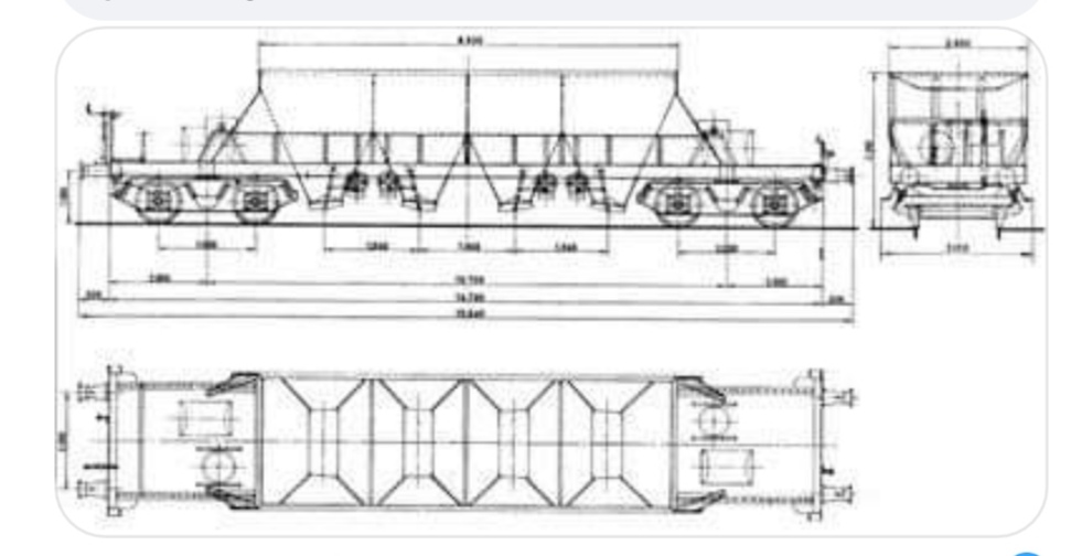

Yo entiendo que si, que de inicio eran ORE, adjunto plano y sino recuerdo mal en el libro de música, salen fotografías tanto de saltra como de transfersa y eran ore
