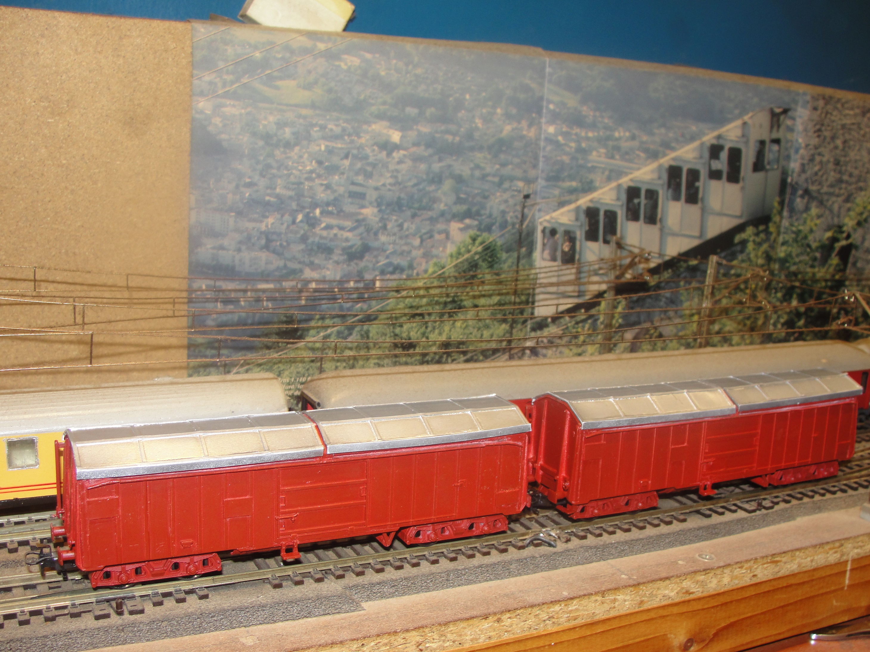

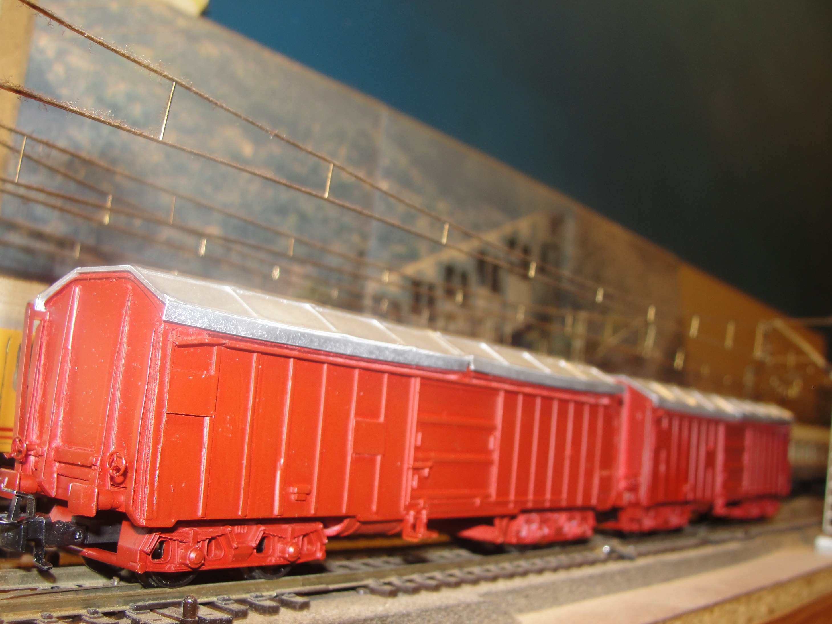

Buenas, señores.

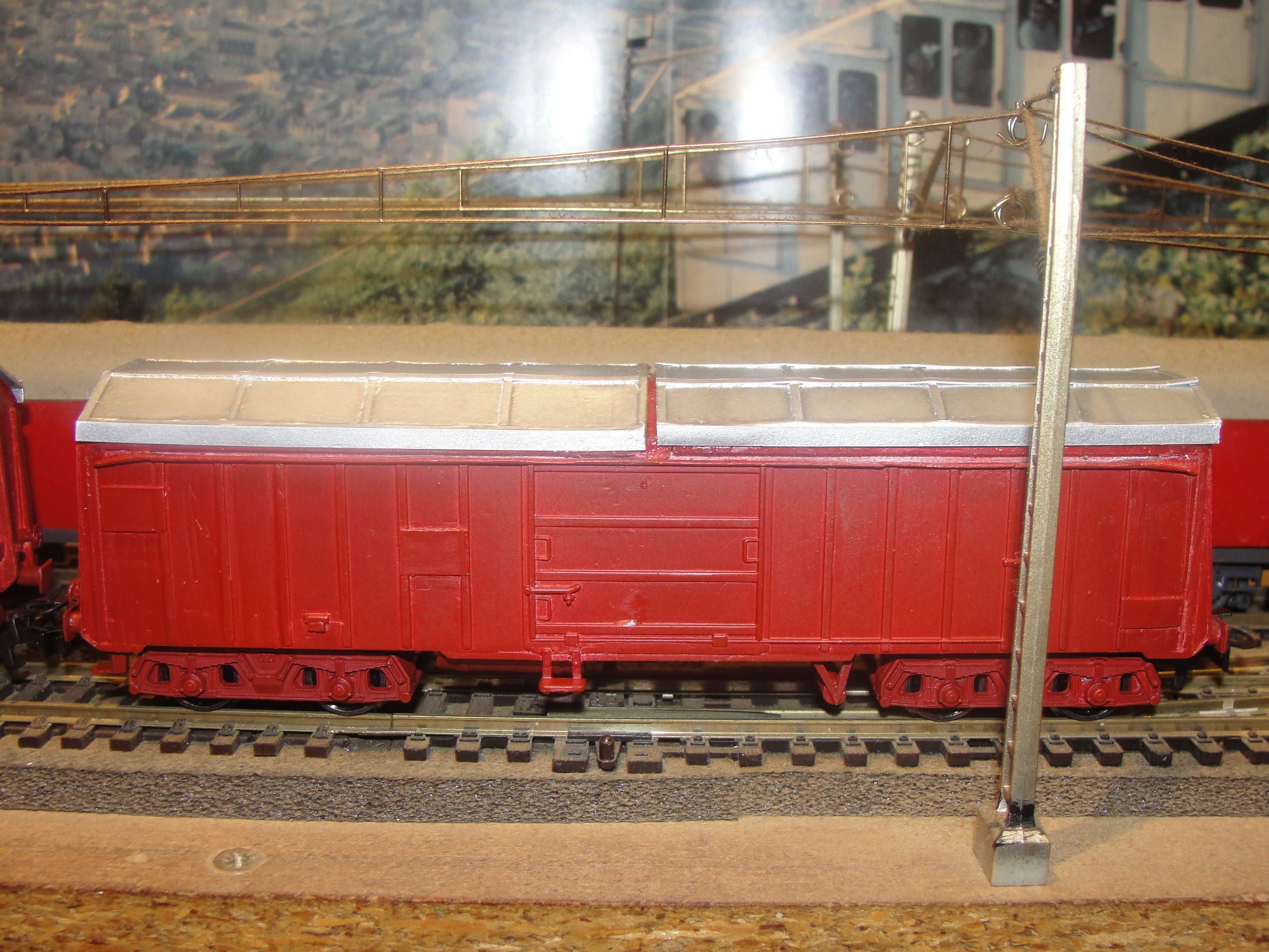

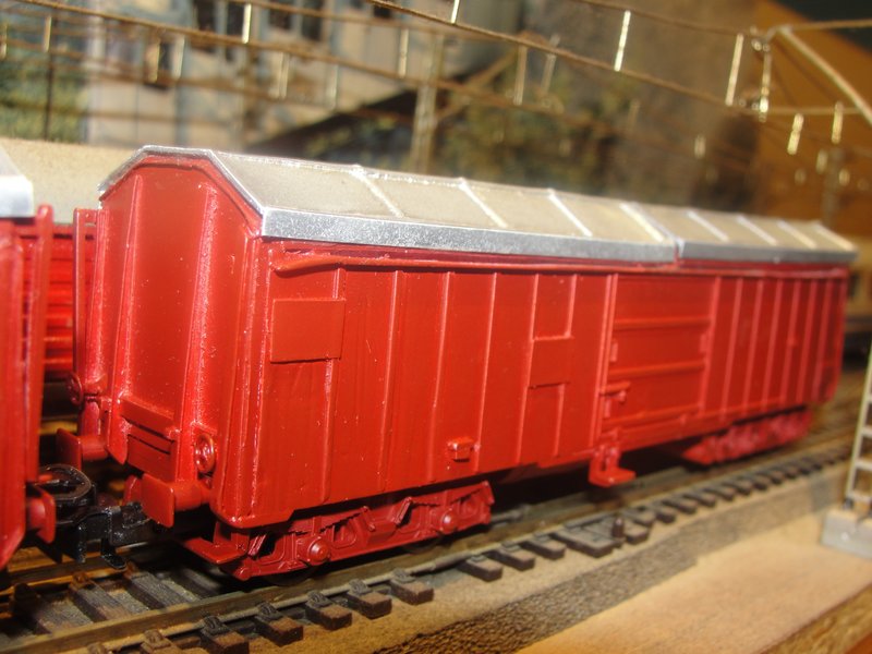

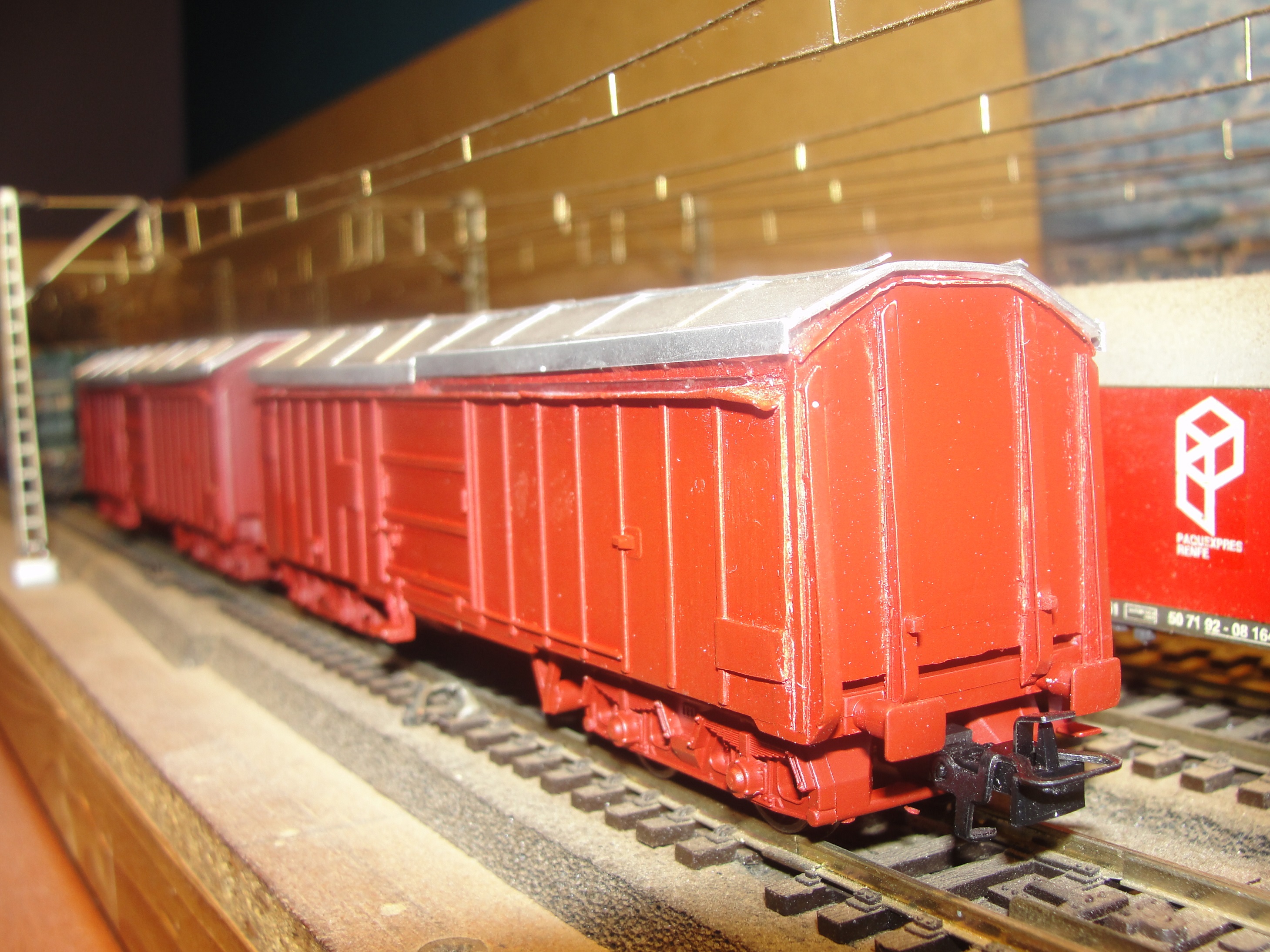

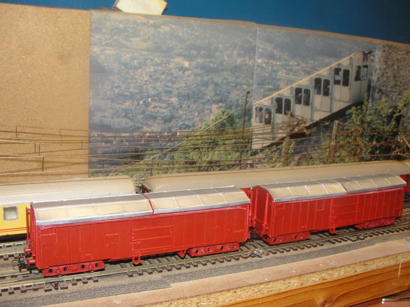

Aquí os presento mi intento de realizar un par de vagones cerrados de techo movil JJTM para el transporte de chapa.
El marrón no es el que se ve en la imagen, la cámara lo ha enrojecido, me faltan pedir y colocar las calcas y lo daré por valido, no esta todo lo bien que me gustaría, pero no se hacerlo mejor, me conformo con esto.
Ahora ando enredando en una dresina VLD partiendo de un automotor del modelo de Trix 22714, pero ya me he cargado la carrocería, bueno, voy a abrir otro hilo para comentarlo.
S2.

¡Felicidades! Se ven muy resultones... y, a cierta distancia, totalmente convincentes.
Carrington, sin parejas de ninguna clase

Gracias Carrington, si, en eso me baso, aparte del mal acabado, tampoco coinciden el número de montantes, así que me conformo con el resultado, como uno más de los "Renfritos" que tengo en mi colección. ;)

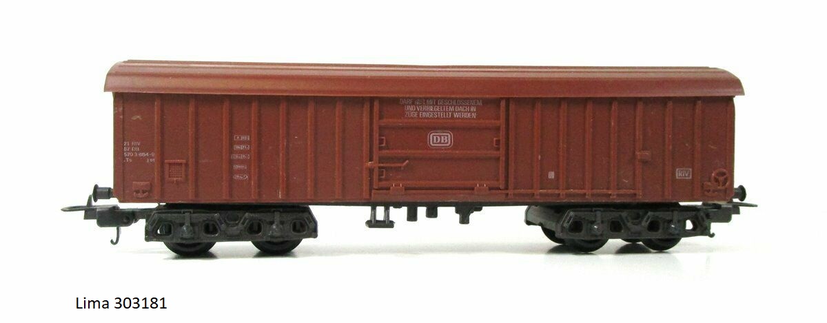

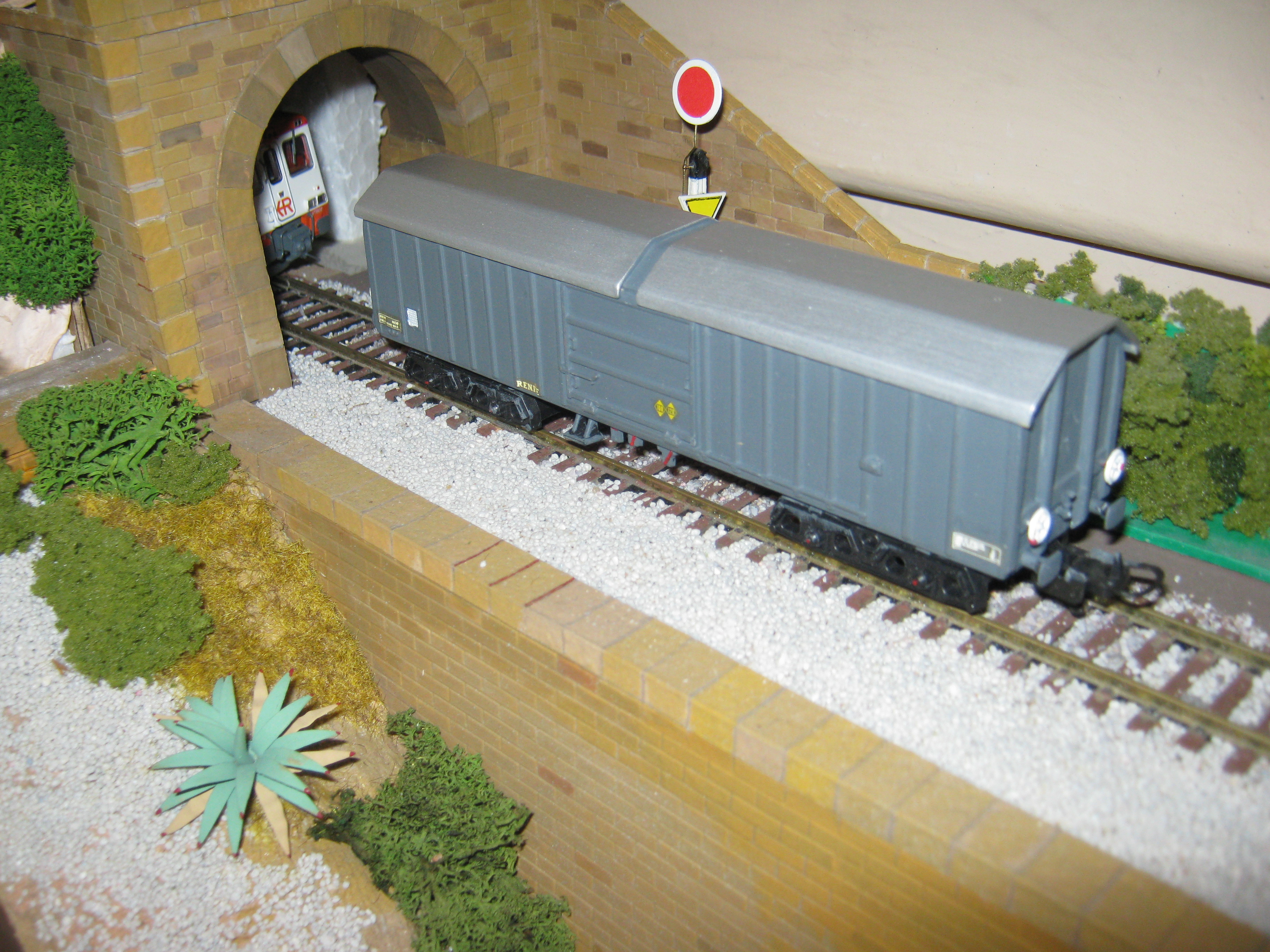

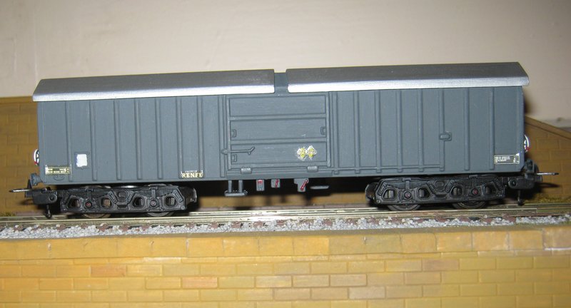

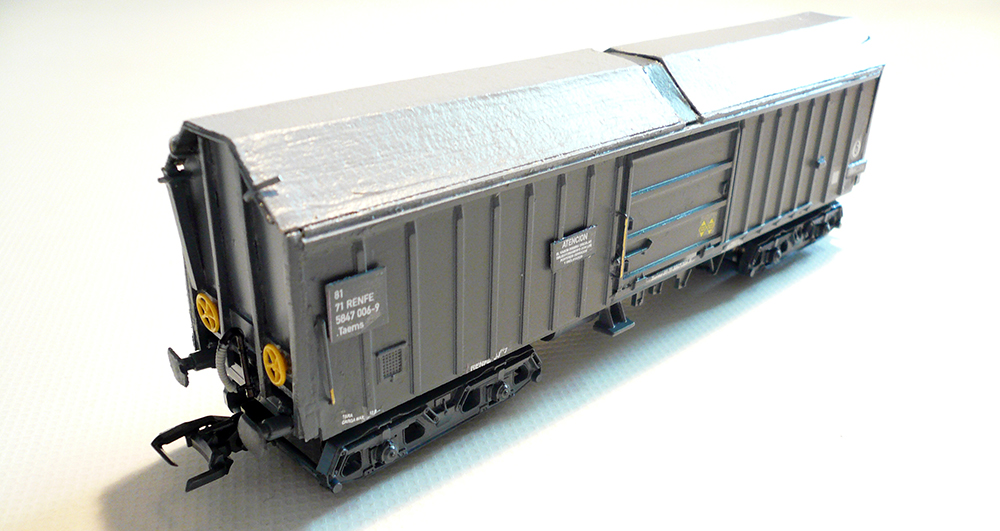

Hace tiempo hice esta transformación sobre un modelo de LIMA comprado muy barato en un mercadillo. A veces puede encontrarse en ebay o Todocolección.

Uff! Lastima no haberlo conocido antes de encontrar los Marklin, este de Lima es mas aproximado al de Renfe y te ahorras el trabajo de tener que quitar el mazacote del techo.

Así quedó el mío. Le puse cinemáticas y bogies ORE de Electrotren.

Este modelo de Lima, al tener 9 montantes entre la puerta y los testeros, se aproxima más a Renfe que la de Marklin de 8 montantes.

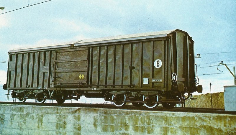

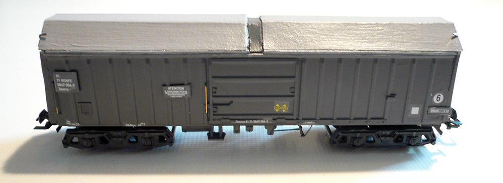

Solo tengo esta foto.
0 - VAGON CERRADO JJTM 1 A 50.jpg (112.02 KiB) Visto 1238 veces
Manuel

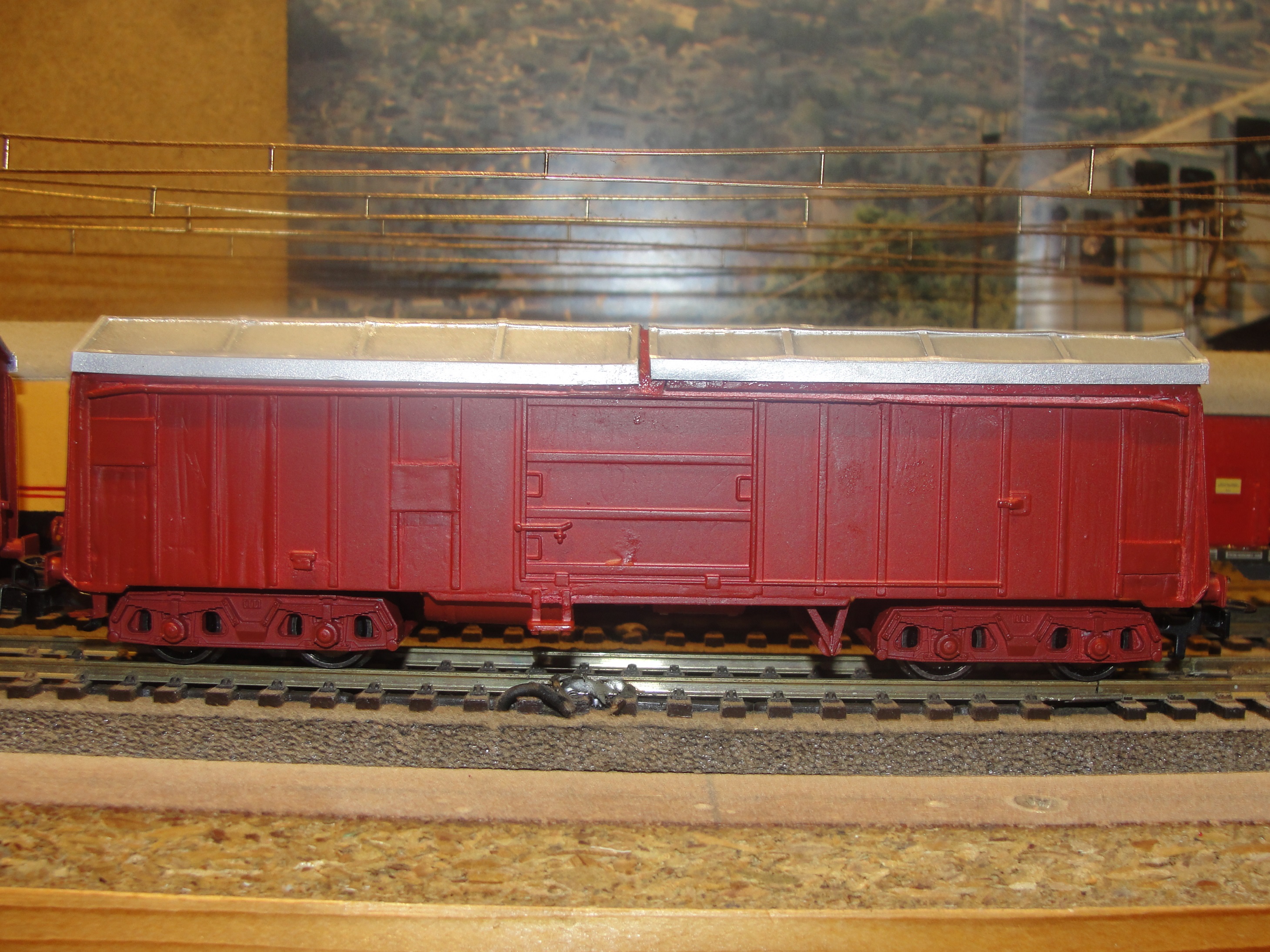

Nota 08 Mar 2021 14:14
Mensajes: 2755
Registrado: 08 Sep 2008 18:25
Muy bien logrado, serranito. Es el modelo de LIMA, ¿verdad?
Manuel
Nota 08 Mar 2021 18:12
Mensajes: 1525
Registrado: 13 Ene 2013 01:23
Si.. es LIMA.. celebro que te guste
