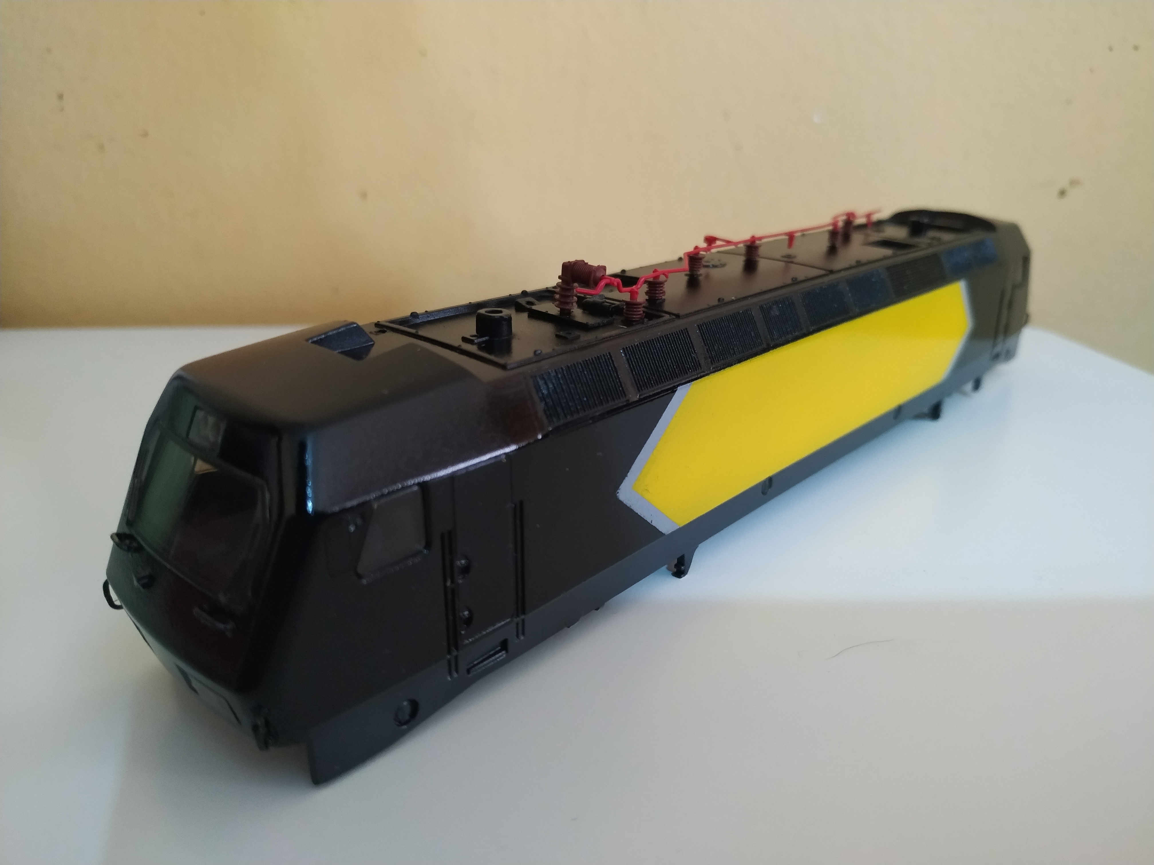

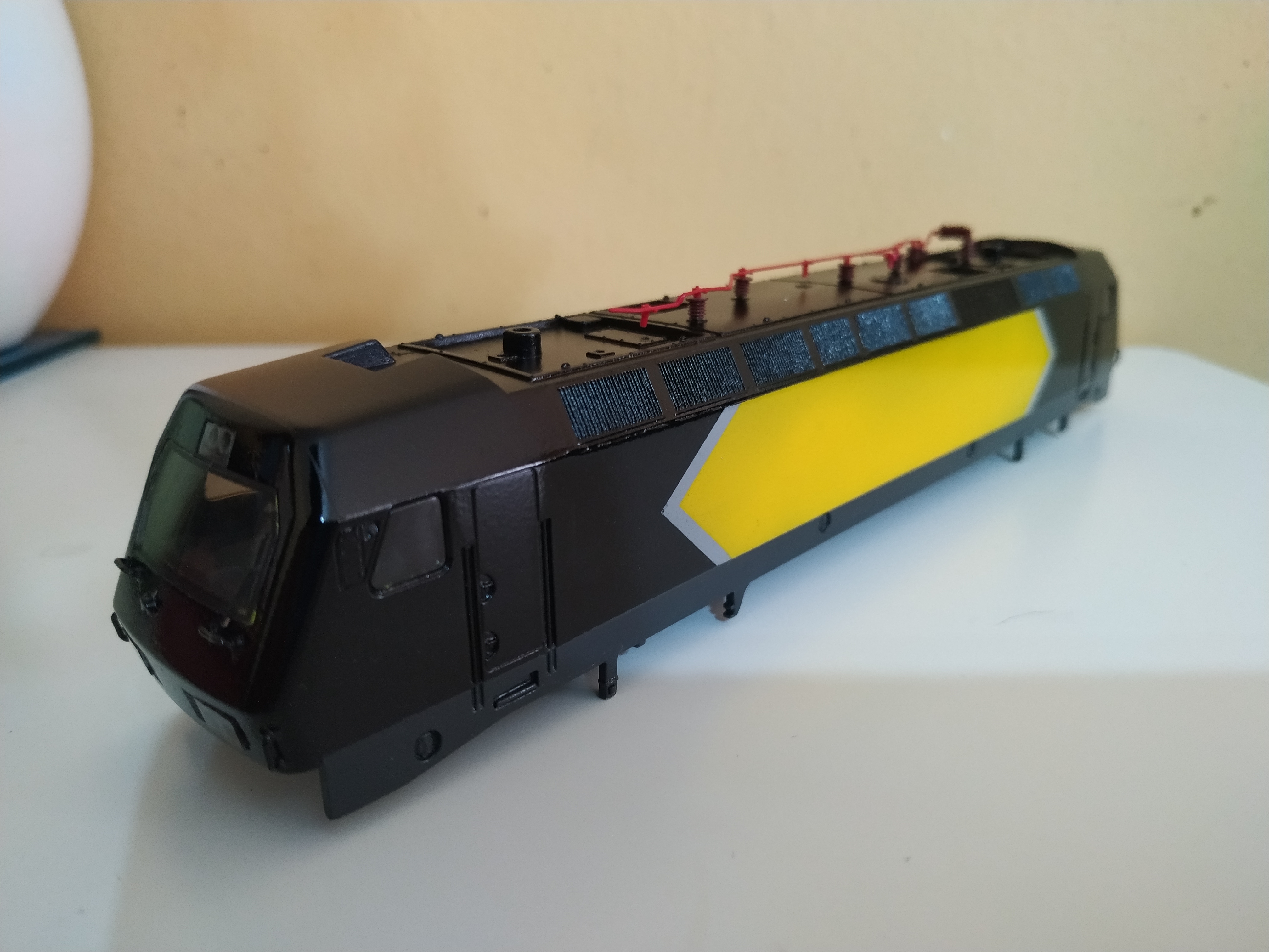

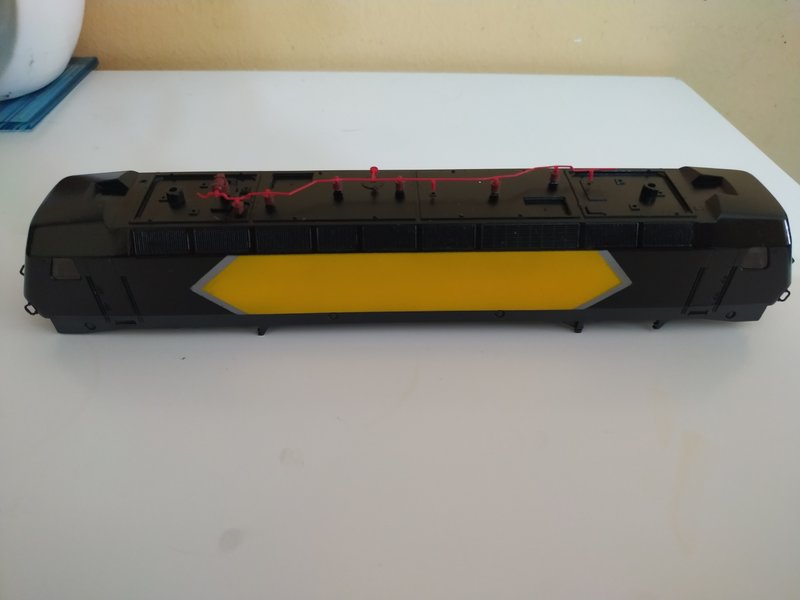

Hola a todos, aqui inicio otro hilo de repintados, en este caso se trata de la 5623 "PAZ" de la compañia MEDWAY. Como base he cogido una 252 taxis de Lima que entre que yo no soy demasiado purista y el modelo se le asemeja bastante... para mi pasa el control de calidad con creces.
Despues de decapar la carcasa le he dado una base de imprimacion y he procedido a darle la capa base de negro brillante de Tamiya X-1. Posteriormente pinte con H-308 de Gunze la linea gris que una vez seca enmascaré con cinta de 2 mm , para proseguir con el pintado del amarillo que en este caso es el X-8 de Tamiya. Tengo que reconocer que todo el proceso lo he tenido que repetir dos veces por ser un poco cagaprisas y no respetar los tiempos de secado de las pinturas ( fundamental para manazas como yo).
Una vez bien seco 24 horas...le di dos manos de barniz brillante en spray de Vallejo.
Por ultimo he pintado los bajos de una tonalidad mas clara que el negro mate como muestra la foto real. Para ello he utilizado el 71115 de airColor de Vallejo y le he dado otra mano de barniz brillante.
Ya por ultimo estoy en proceso de colocar todos los accesorios del techo cristales y demas....
Ahora falta esperar a las calcas de trenmilitaria que llegaran a mediados de mes y que espero que sean de una tonalidad parecida al amarillo utilizado y en escalado correcto. Puesto que ya he tenido alguna mala experiencia, quedando demasiado pequeñas las calcas respecto al original.
Espero que os guste y os dejo un par de fotos del trabajo
