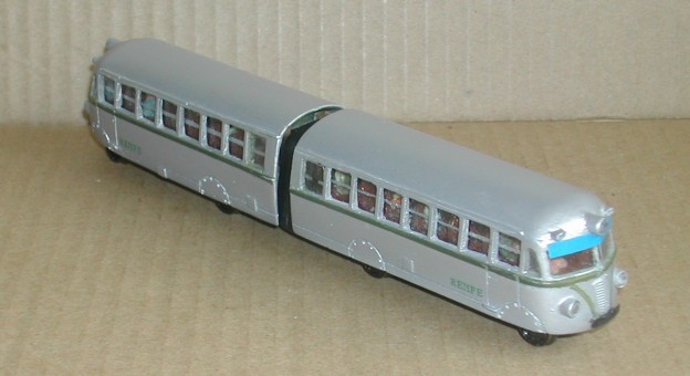

Pues no, es para un Talguillo:
Talguillo Renfe 9000.jpg (42.14 KiB) Visto 2671 veces
que viene con un chasis de resina, y no rueda nada fino.
Salud

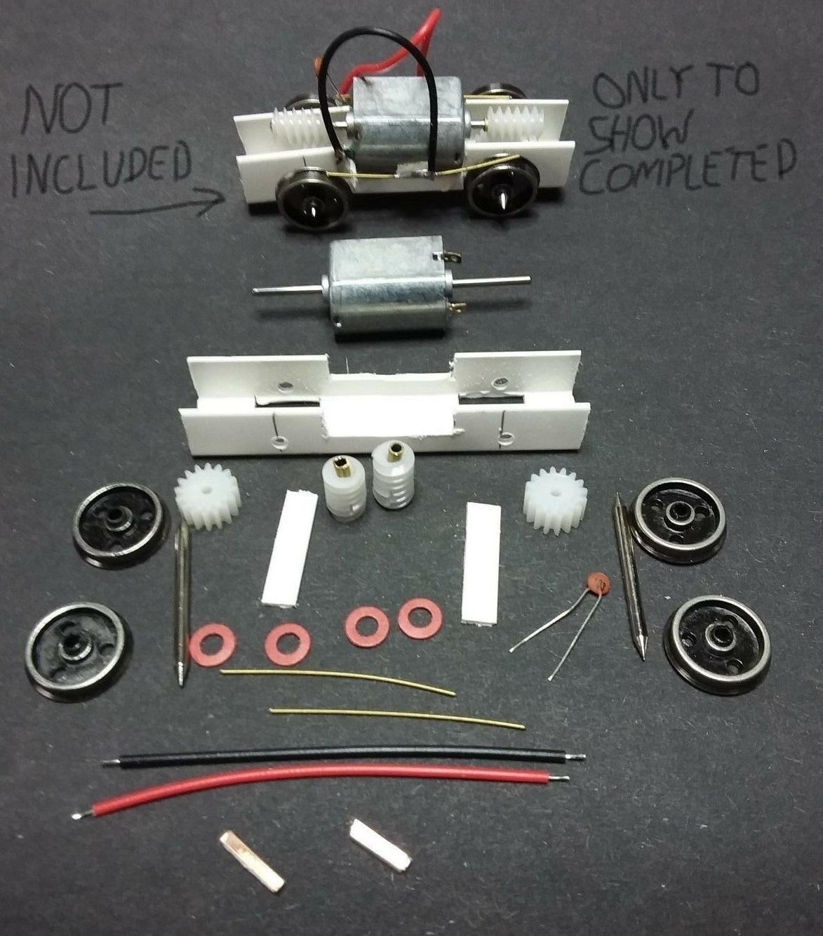

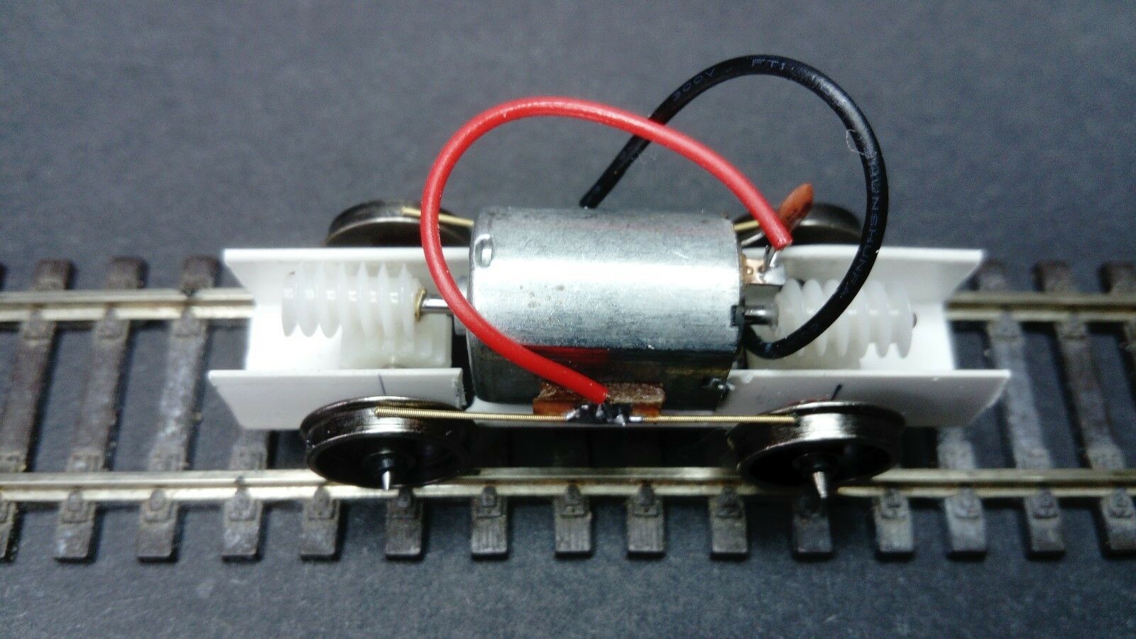

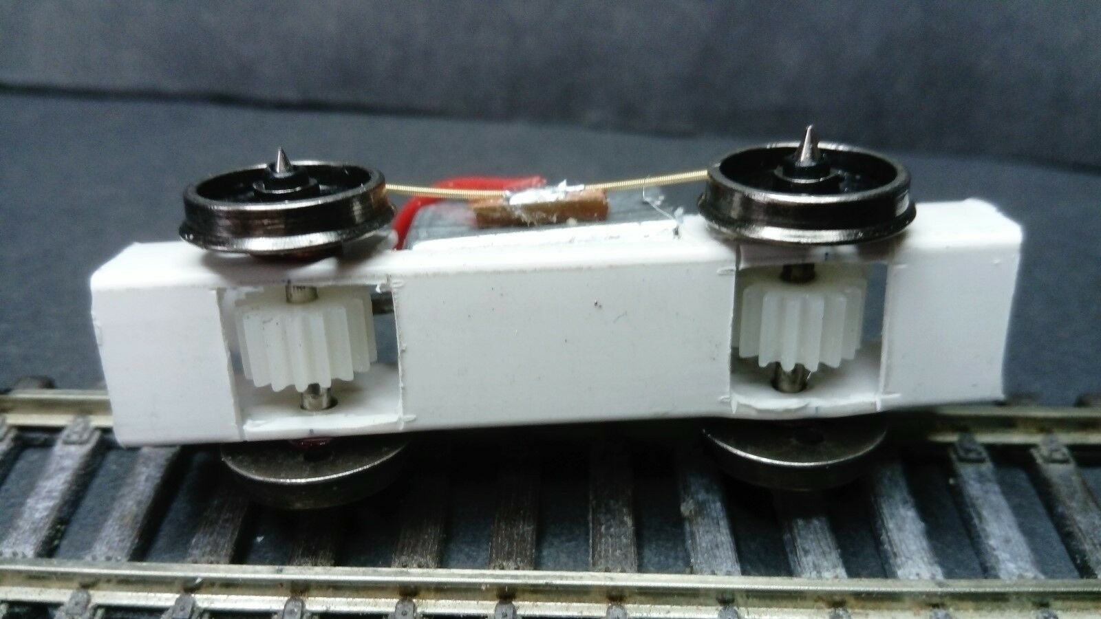

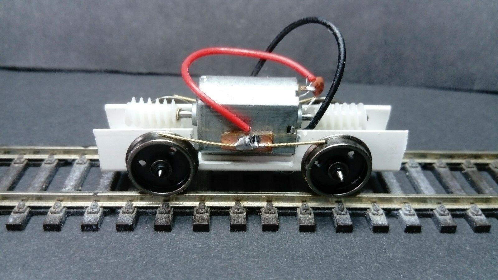

Tienes los ejes de 9 m/m ?? el motor ?? los engranajes ???
si es así quizás esto te pueda inspirar.. un perfil de PVC que un modelista ingles usa para matorizar tranvias y el railbus de Dapol y demas "trastos"
Solo tengo 1 engranaje, 1 sinfin y el motor solo un lado eje largo. Tampoco me sirve.
Salud
