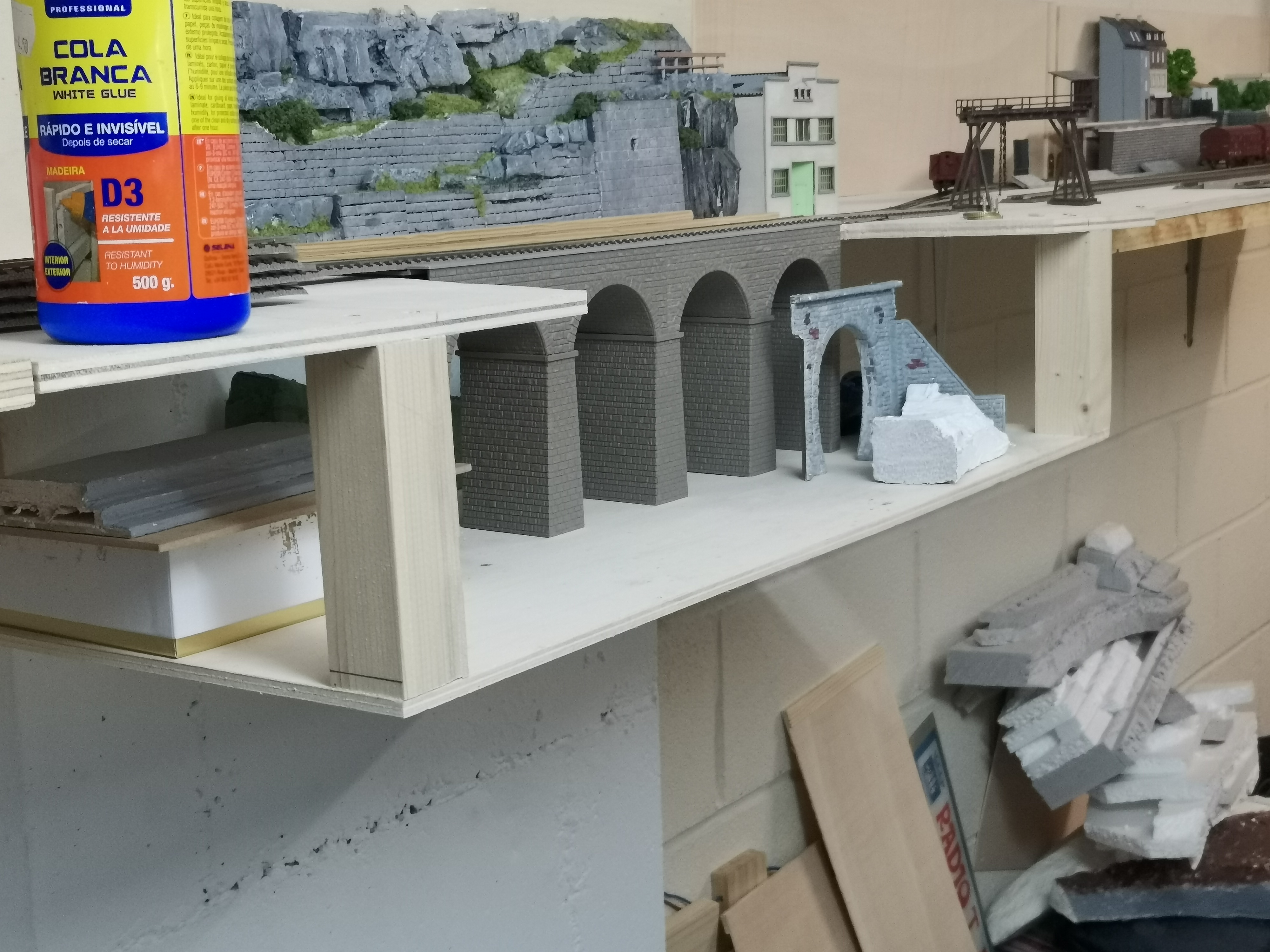

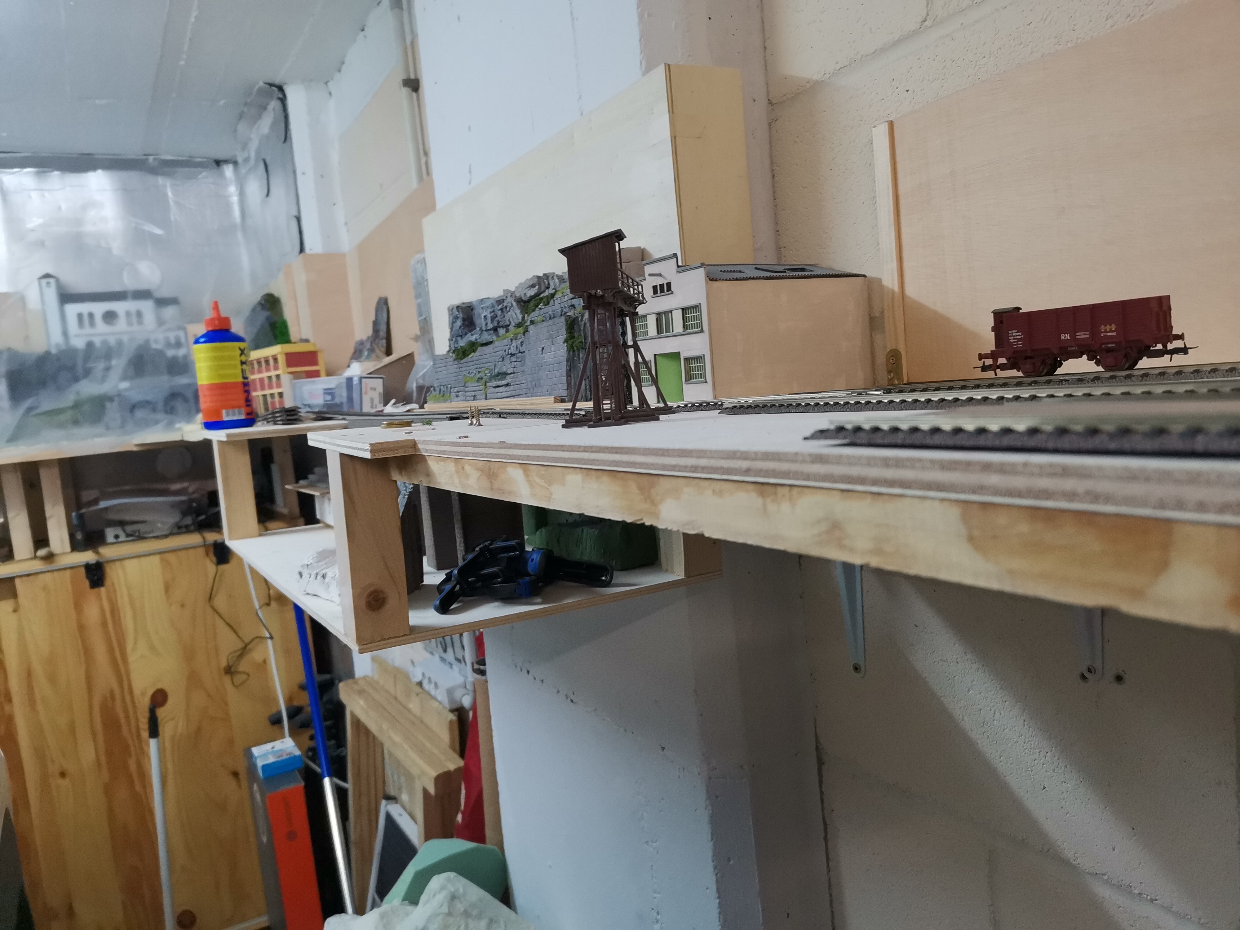

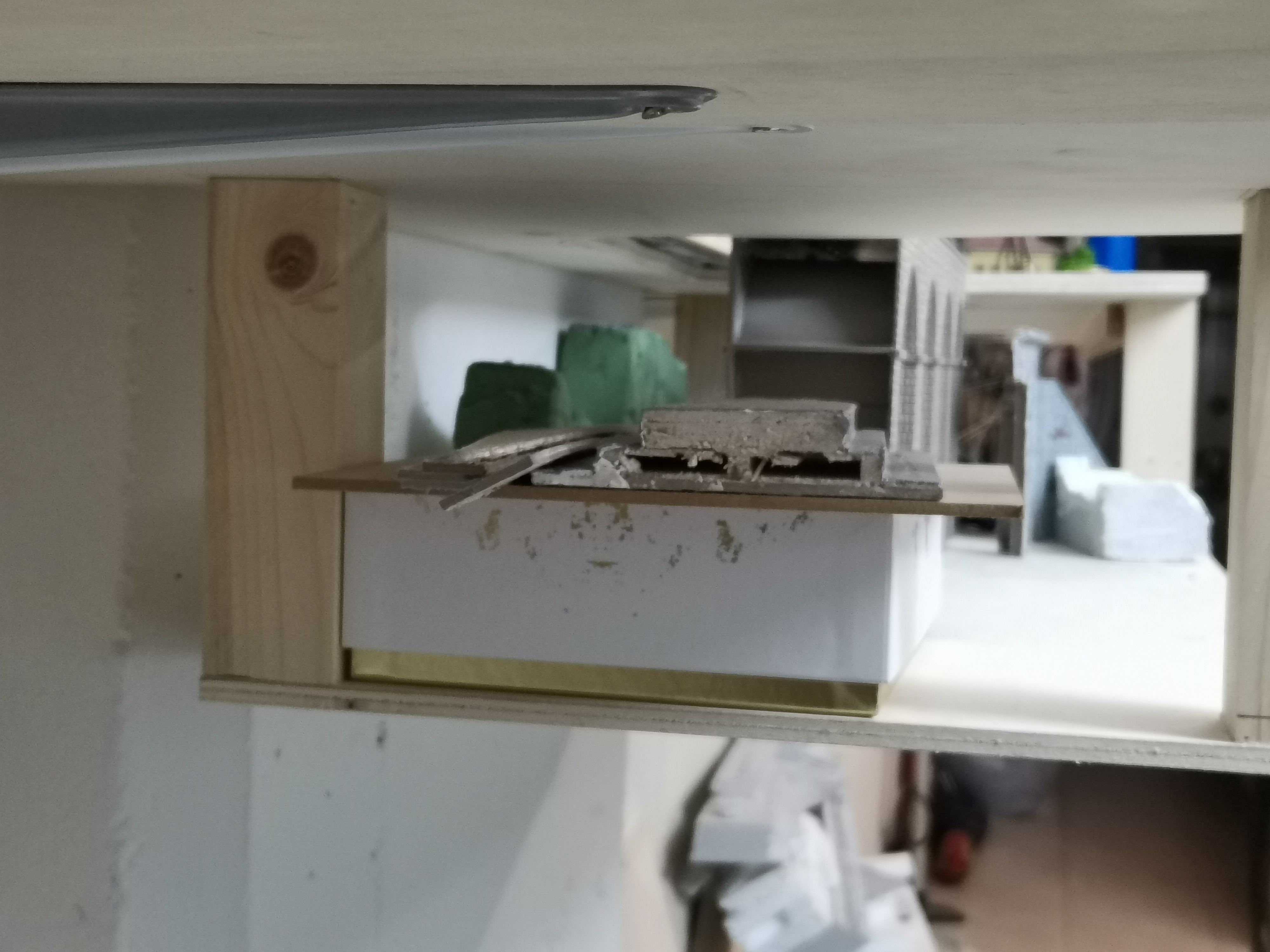

Hola Joseanbi, realmente no te entiendo muy bien qué es lo que necesitas.
Pero como te dice Railjet puedes bajar el terreno para que no tengas que hacer rampa si no tienes mucho sitio.
No sé si te valdría lo que te muestro en las fotos que te adjunto.
