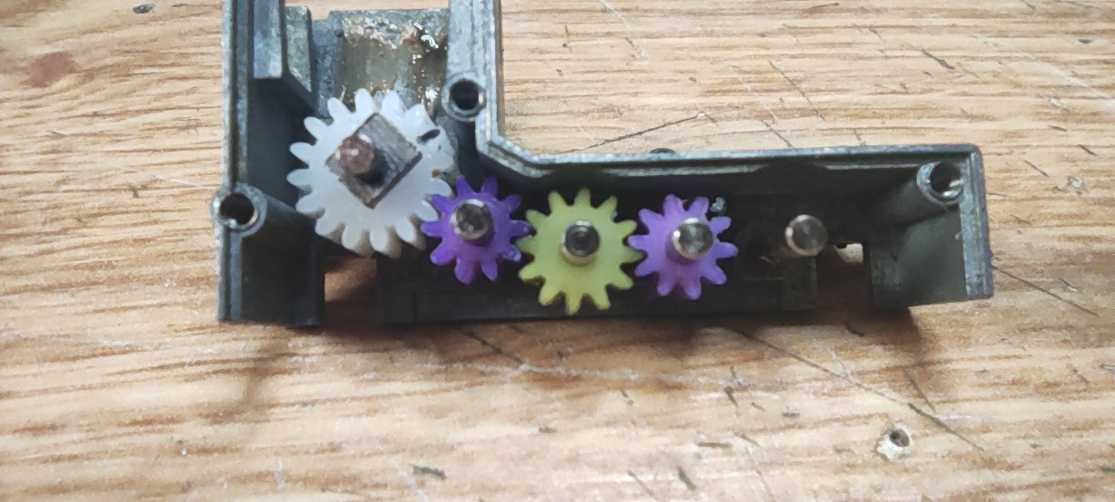

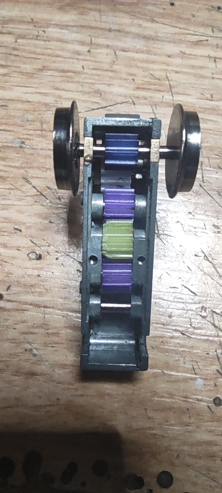

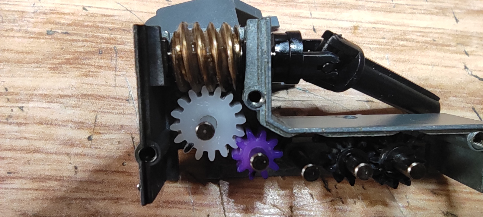

Harto de la piñonitis de Electrotren y en especial del Pato me he puesto a investigar como pasar a piñones de Slot, todo empieza a raíz de un set de Altaya ( las dos tractoras)de segunda mano que conseguí bastante barato, para más narices de alterna, pensando para repintar a Seneca con todo el follón de pasarlo a continua también, en Modelismo Villaverde esta misma semana tenían ejes de continua sin aro y con engranaje digo esta es la mía, los pido y me llegan el jueves (seis ejes) sorpresa mía de los seis cuatro rajados me pongo en contacto con David, que me atiende muy amablemente, sorpresa para él me dice también, revisa los que le quedan y me dice que es verdad que están rajados unos cuantos y que me manda los cuatro que le quedan bien(esperemos) espero recibirlos el martes.
Bueno a la faena, como tengo juegos de piñones de Slot y me coinciden los dientes me lio a desmontar el único bogie motor que lleva el de alterna y esperando que el sinfín, que parece pensado para piñones helicoidales engrana bien en piñón recto, preparo el de 16 dientes que lleva primero, hay que re-taladrar a 2 mm, y lo coloco comprobando que parece engrana bien cierro todo sin más piñones puestos, monto y le doy marcha al motor a 12V comprobando para mi sorpresa que va muy fino y no se calienta ni sufre nada al volverlo a desmontar pues esta es la mía sigo re-taladrando los otros y compruebo que el de 12 dientes roza en un rebaje que tiene el cajeado, pues nada a desgastar lateralmente un poco y hasta aquí de momento.
Como veréis en las fotos seguiré avanzando poco a poco, perdonar por el tostón, pero estoy harto de la piñonitis que sufrimos en nuestros modelos, de todas formas, el que diseño estos bogies del Pato se quedó a gusto con el sistema de las narices, esos cojinetes para montar son todo un suplicio chino, y nunca mejor dicho.

No son helicoidales, son de nylon y son estrechos, se adaptan bien y es una solucion razonable y efectiva, viene a ser lo que estas haciendo tu con el sinfin atacando un piñon recto, que seguramente va razonablemente bien.

Pues si va bien, acabo de cerrarlo y probar y a 12V me está dando un consumo de 190 miliamperios, va un poco apretado me parece pero iremos ajustándolo.
Saludos y cuidarse Luis.

Bueno pues haciendo pruebas he cortado un piñón de 9 dientes y M 0,5 bastante fino, aproximadamente 1,5 mm de espesor y parece que funciona bien con los helicoidales, yo los dejare como lo he puesto al principio.
Pero si parece que van bien, me da que con el poco espesor que tiene no riñe con el helicoidal esa puede ser la explicación, gracias por los consejos.

Yo no he localizado tapas de los bogíes, en Modelismo Villaverde en stock no están, en cuanto a los cojinetes lo mejor es trabajar con el bogie fuera y yo harto de perder el tiempo una gota minúscula de loctite al final del cojinete donde queda al ras del bastidor, mano de santo.

Fíjate en la última foto mía encima del cojinete de latón una mancha que se ve, darle ahí una minúscula gota en cada uno.
