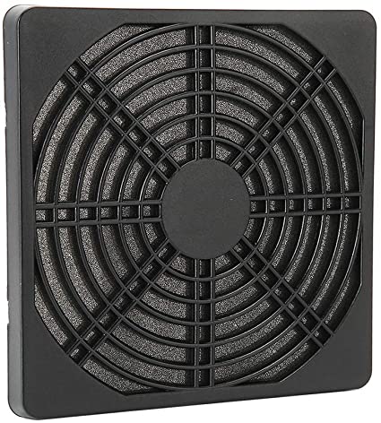

Para los filtros te recomiendo que uses los que venden para ventiladores de ordenador, los hay de todos los tamaños, pero creo que el 12x12 es el más adecuado. Son dos piezas, una se atornilla al ventilador, y la otra hace de tapa, en medio va el elemento filtrante. Puedes usar cualquier filtro genérico comprado a granel (por ejemplo universales de aspirador) y es muy sencillo de cambiar. Y barato.
