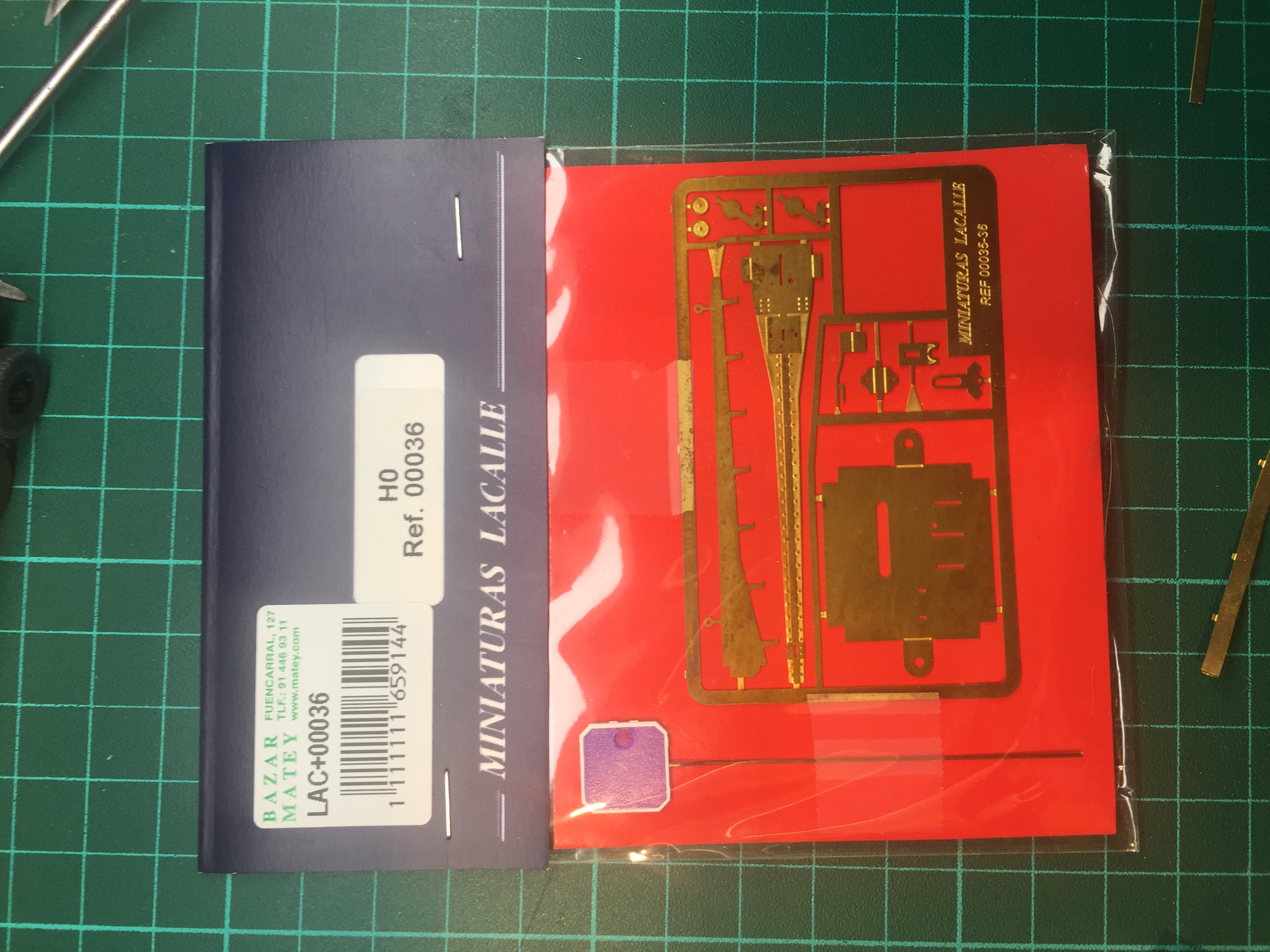

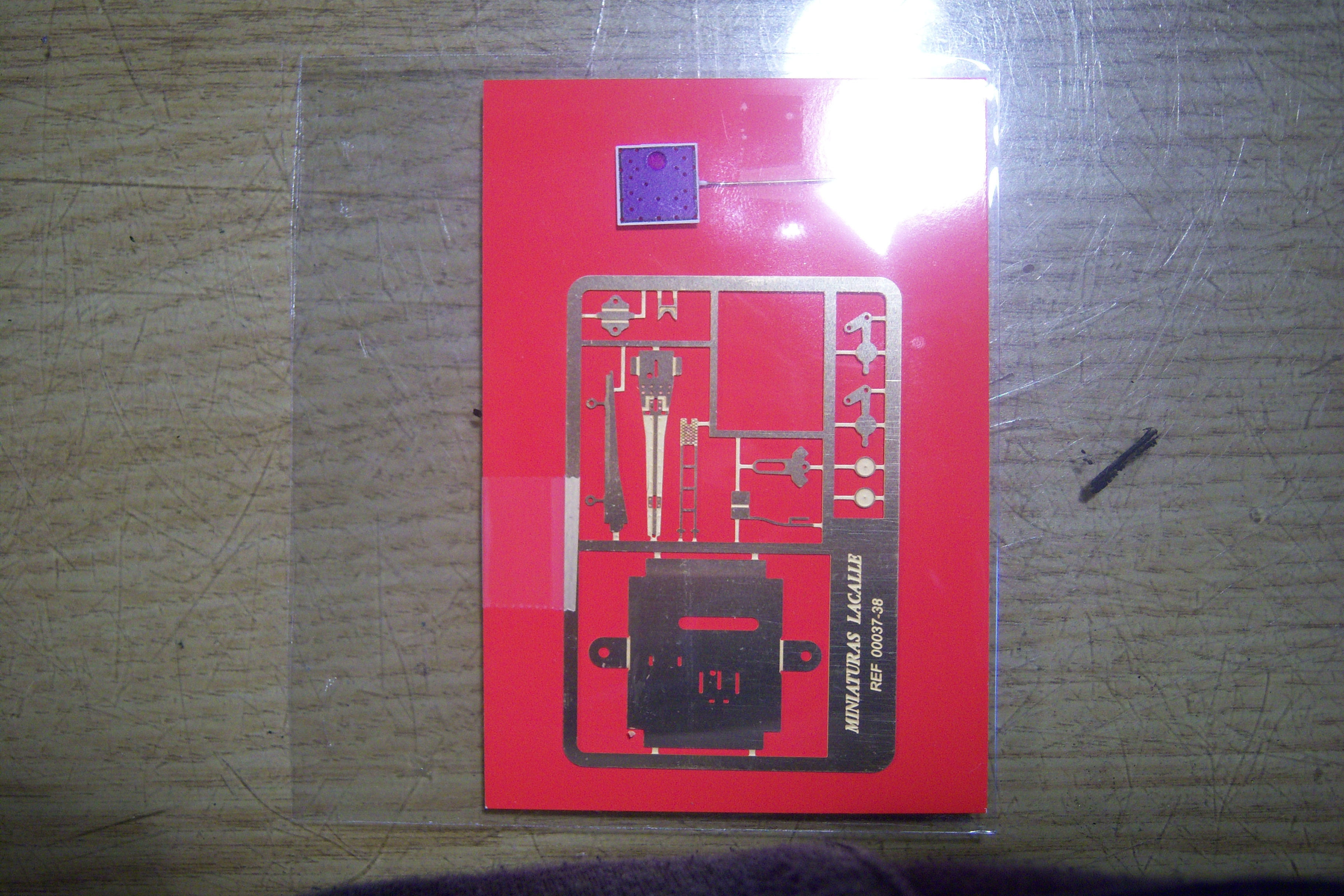

Hace un par de dias, conseguí una de las nuevas señales de Miniaturas Lacalle, una delicia para montar, pero que tiene algunos pasos complicadillos, de ahi este tutorial, para que os animeis con ellas, ya que son una pequeña preciosidad, y con cuidado, bastante fáciles de montar.
Plancha del kit

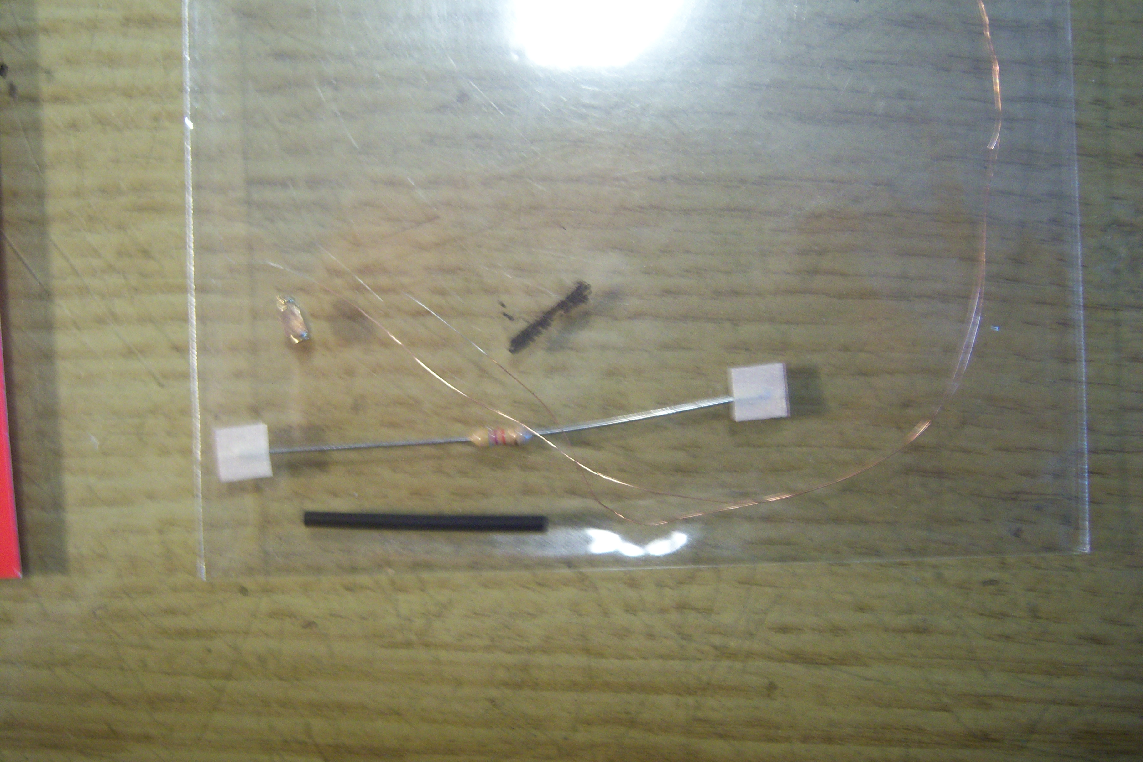

Bolsita componentes electricos y farolillo

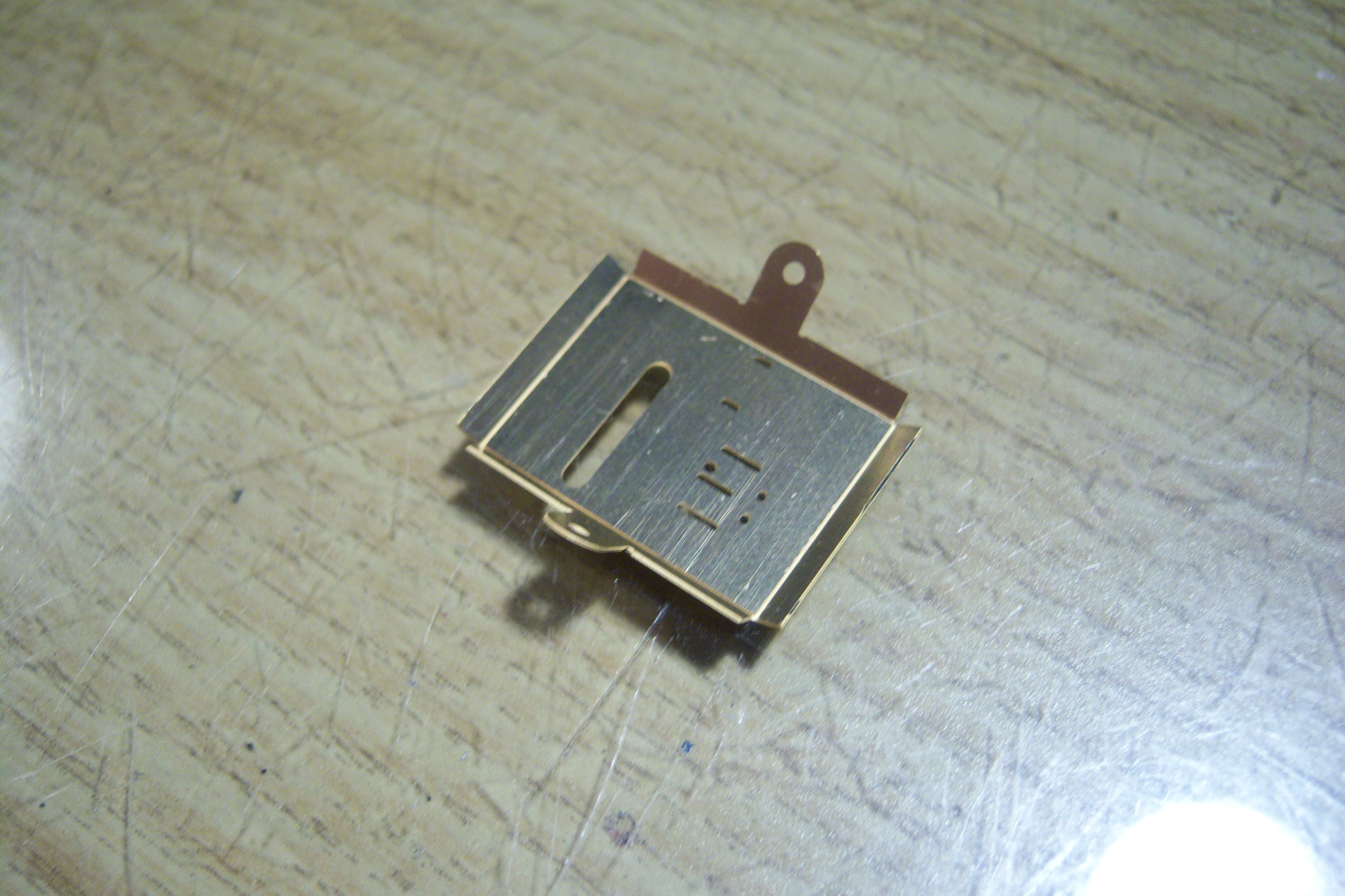

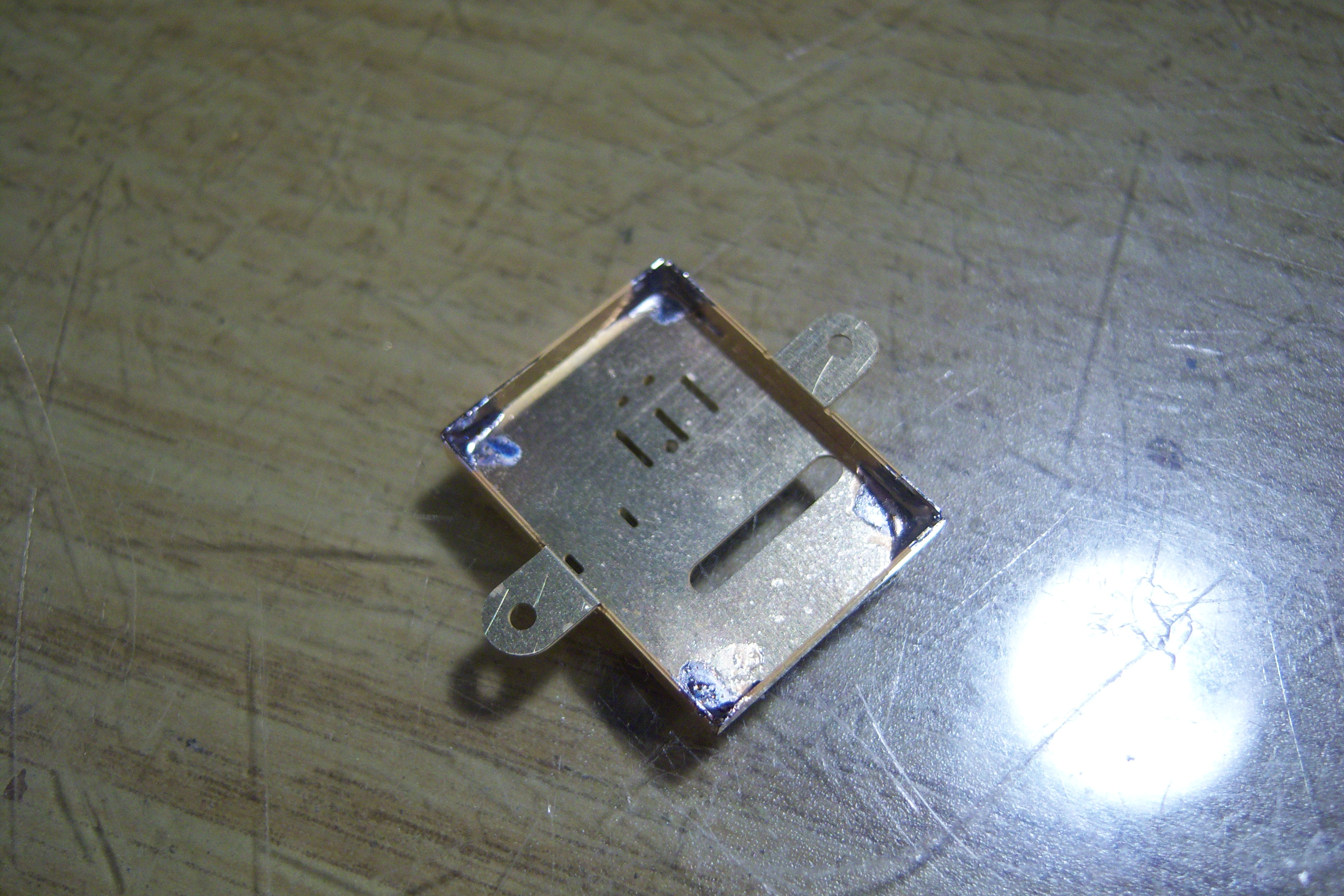

La base, es muy sencilla, con una tijera, la recortamos al ras, y hacemos las dobleces por la linea de doblado con un alicate plano, una vez hechas las cuatro paredes, doblamos por donde van los tornillos:
doblamos:
Damos decapante y soldamos:

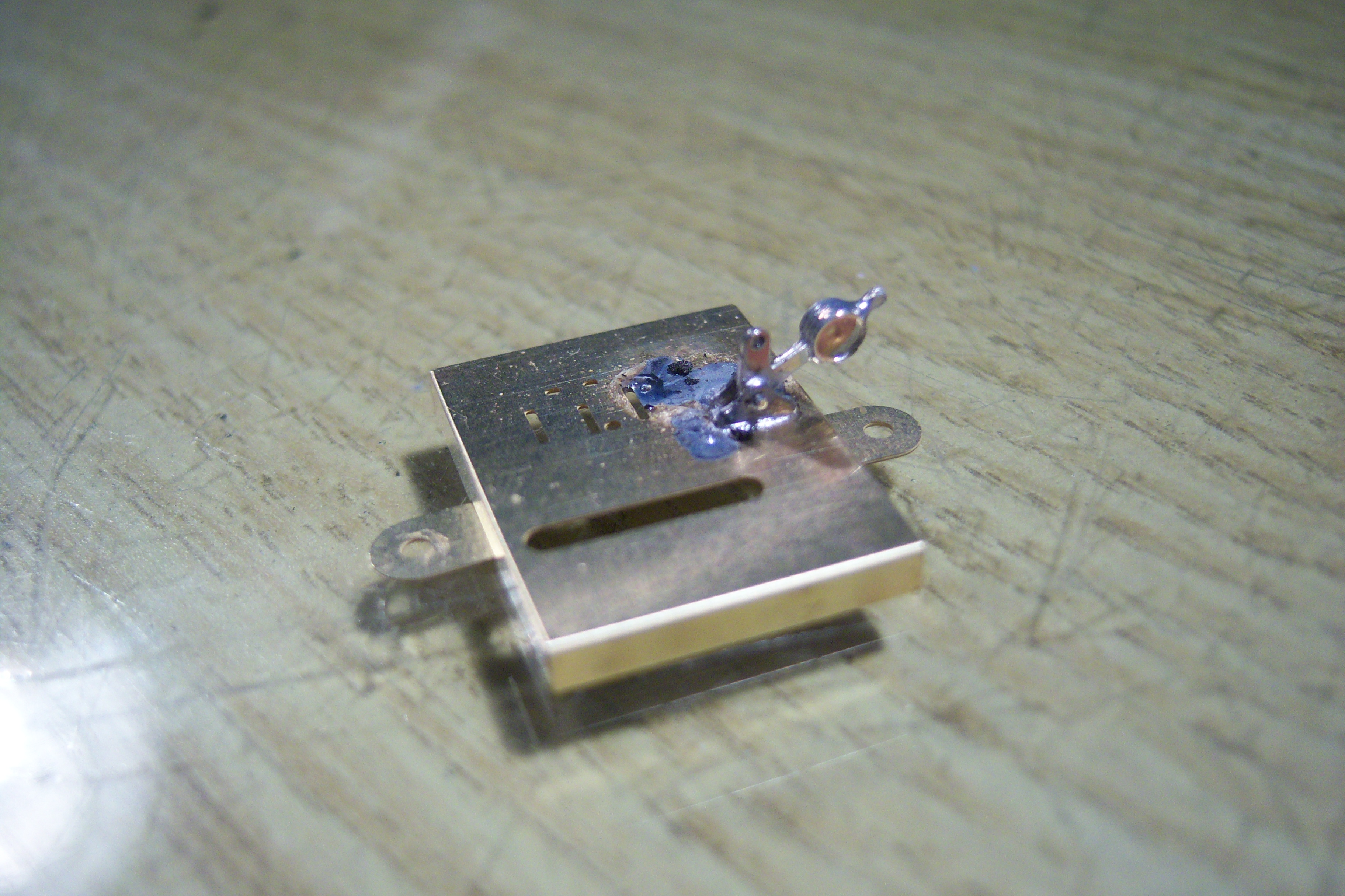

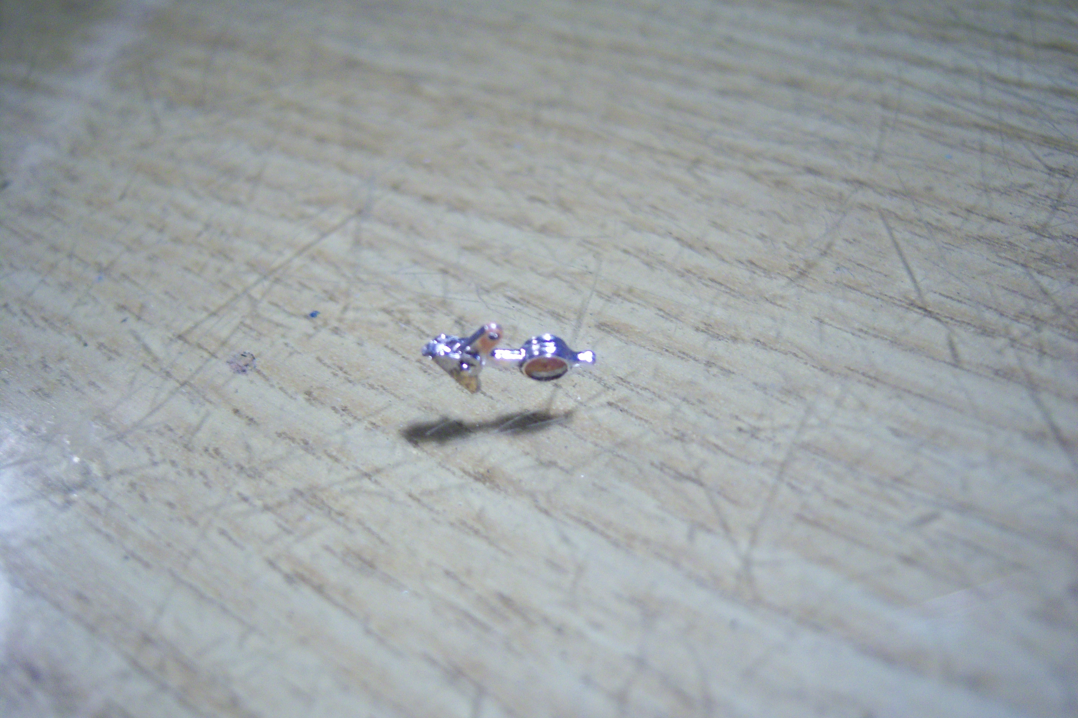

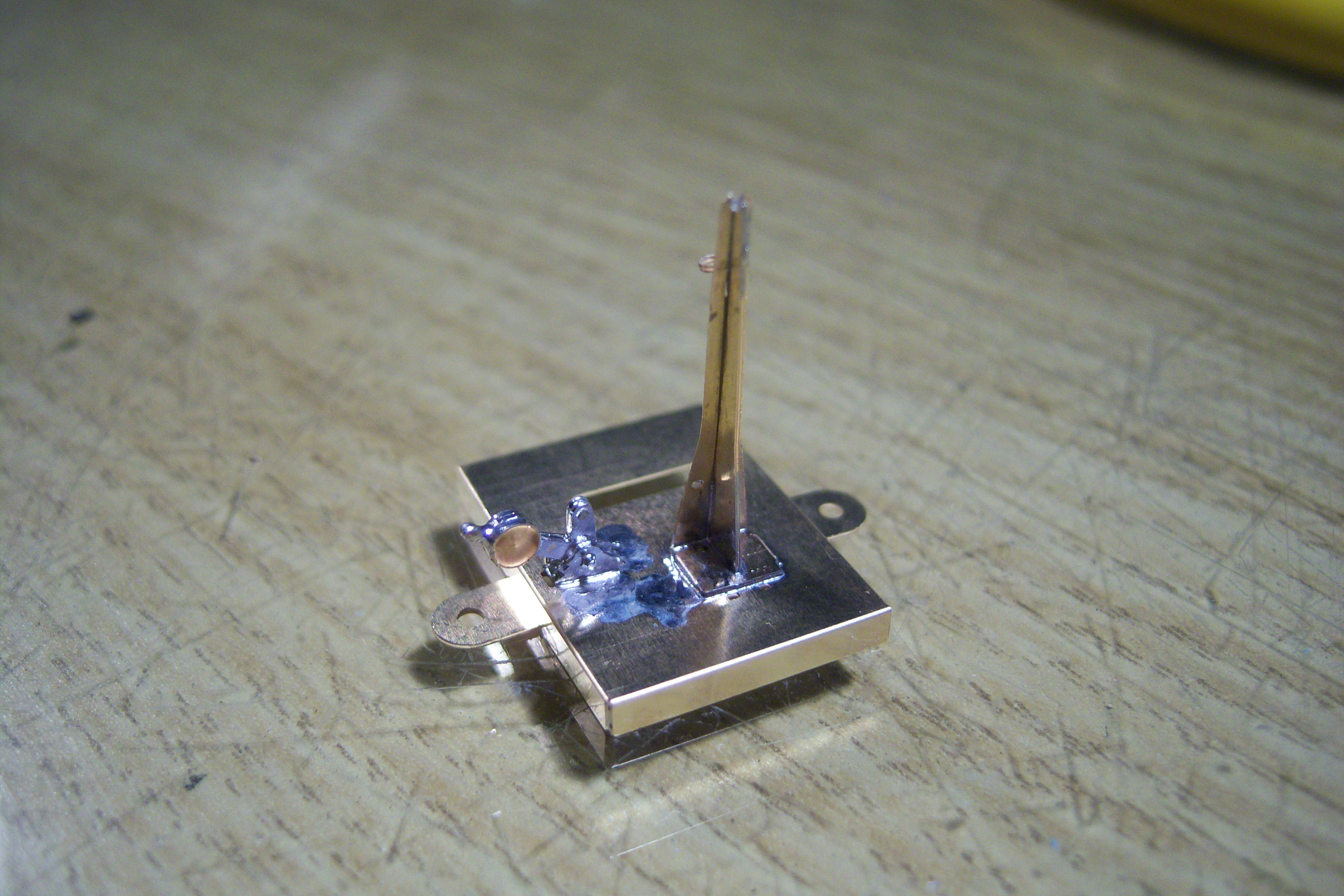

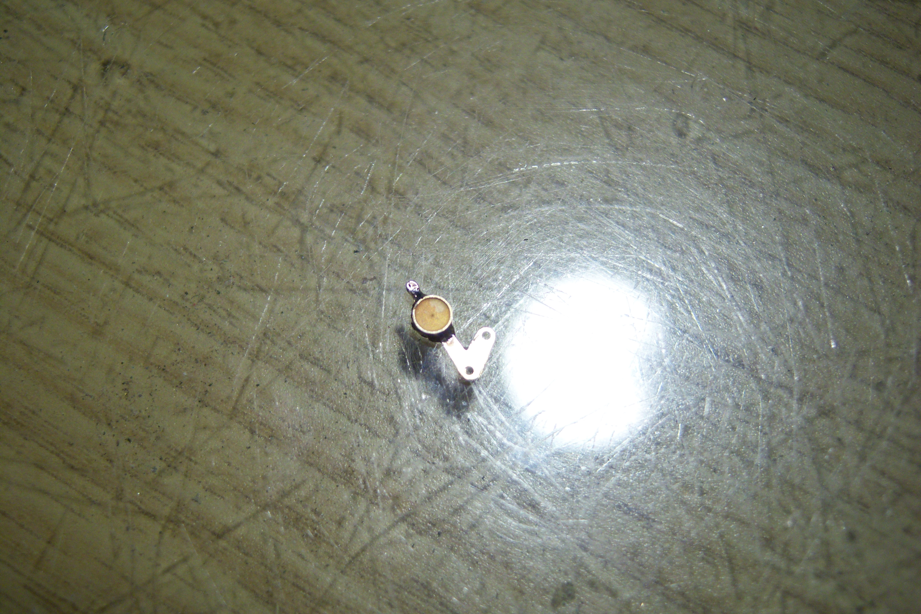

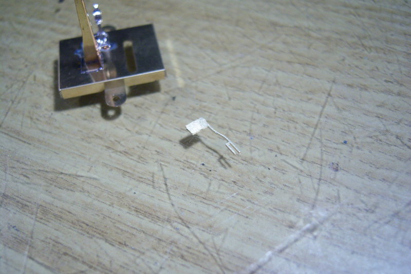

Una vez limpio, cogemos las cuatro piezas que conforman la palanca, las unimos, damos decapante y las soldamos sujetando con un alicate y manteniendo el soldador quieto en un borde, por capilaridad soldará todo, posteriormente, damos decapante en uno de los lados, ponemos uno de los circulitos y sujetando las dos piezas anteriores, soldamos en el borde del círculo por el canto, damos la vuelta y por el otro lado igual pero rápido para no desoldar lo anterior:
Preparamos la palanca:
Mensajes: 13049
Soldamos por el interior a la base:

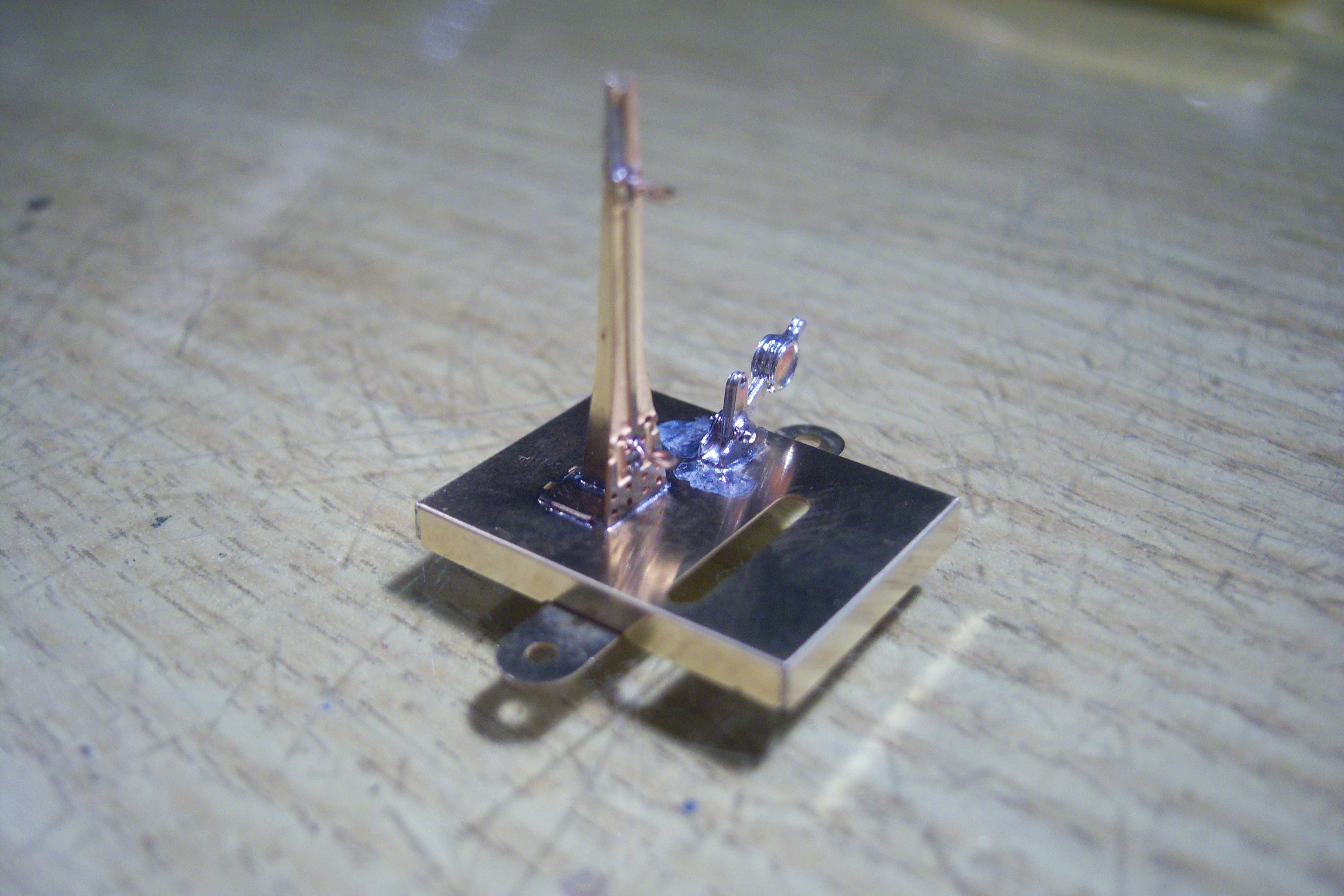

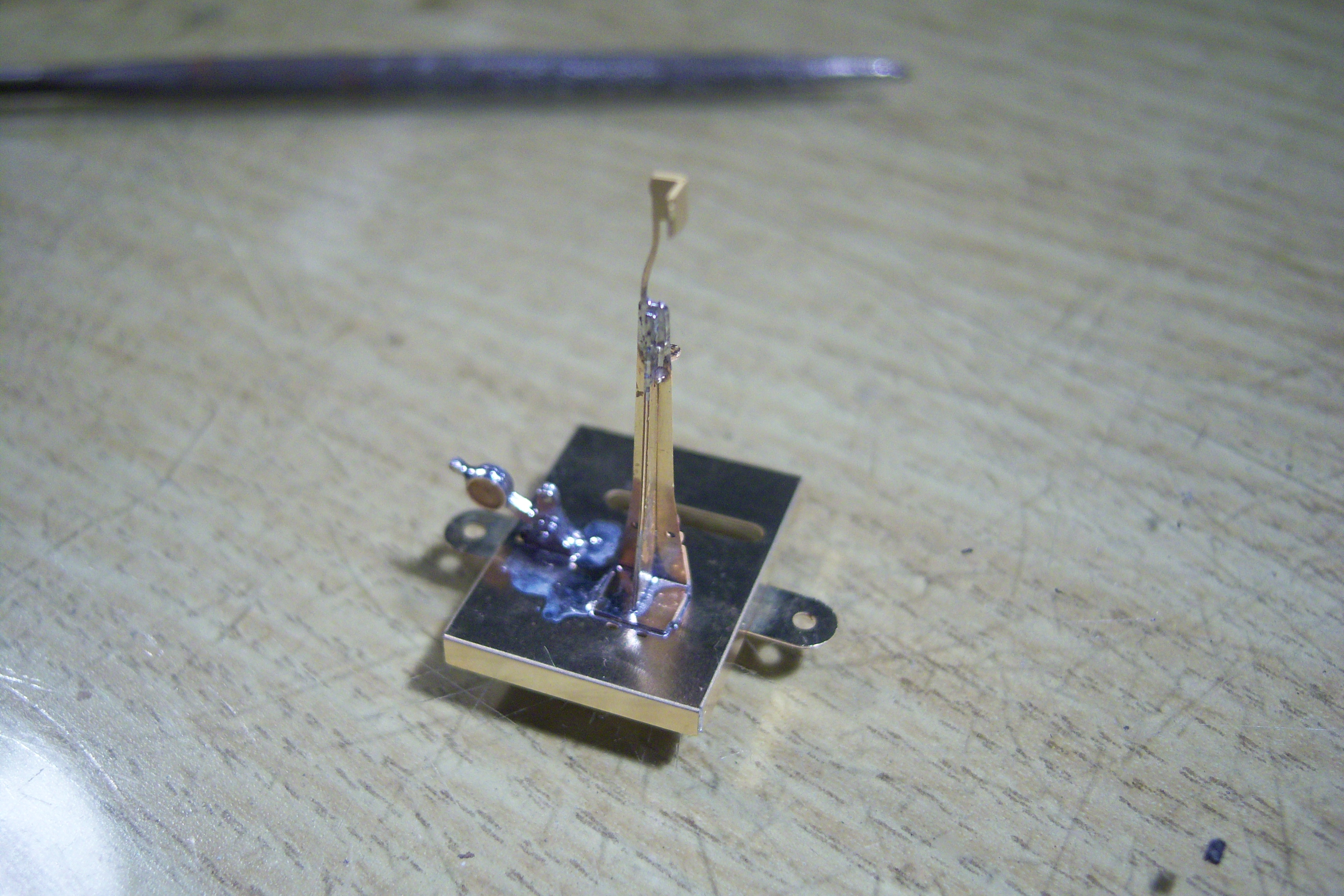

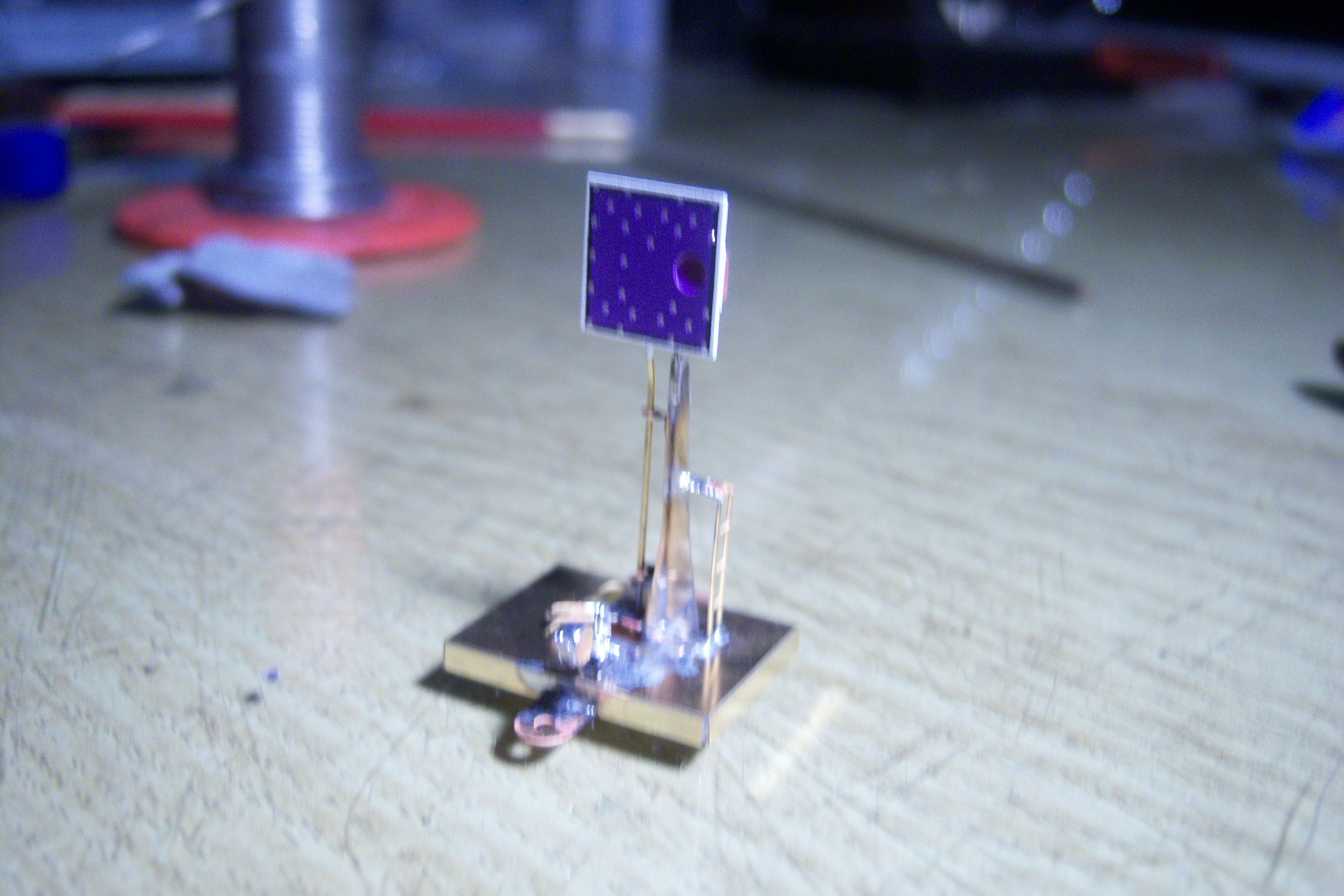

Y ahora, ya nos ponemos con el poste de la señal, doblamos la pieza que indican las instrucciones con especial atencion en su postura, colocamos el larguero con los soportes del eje de la pantalla y los giramos 90º y soldamos la estructua a la base y entre los dos postes con un par de puntos:
Mañana acabaremos con ella

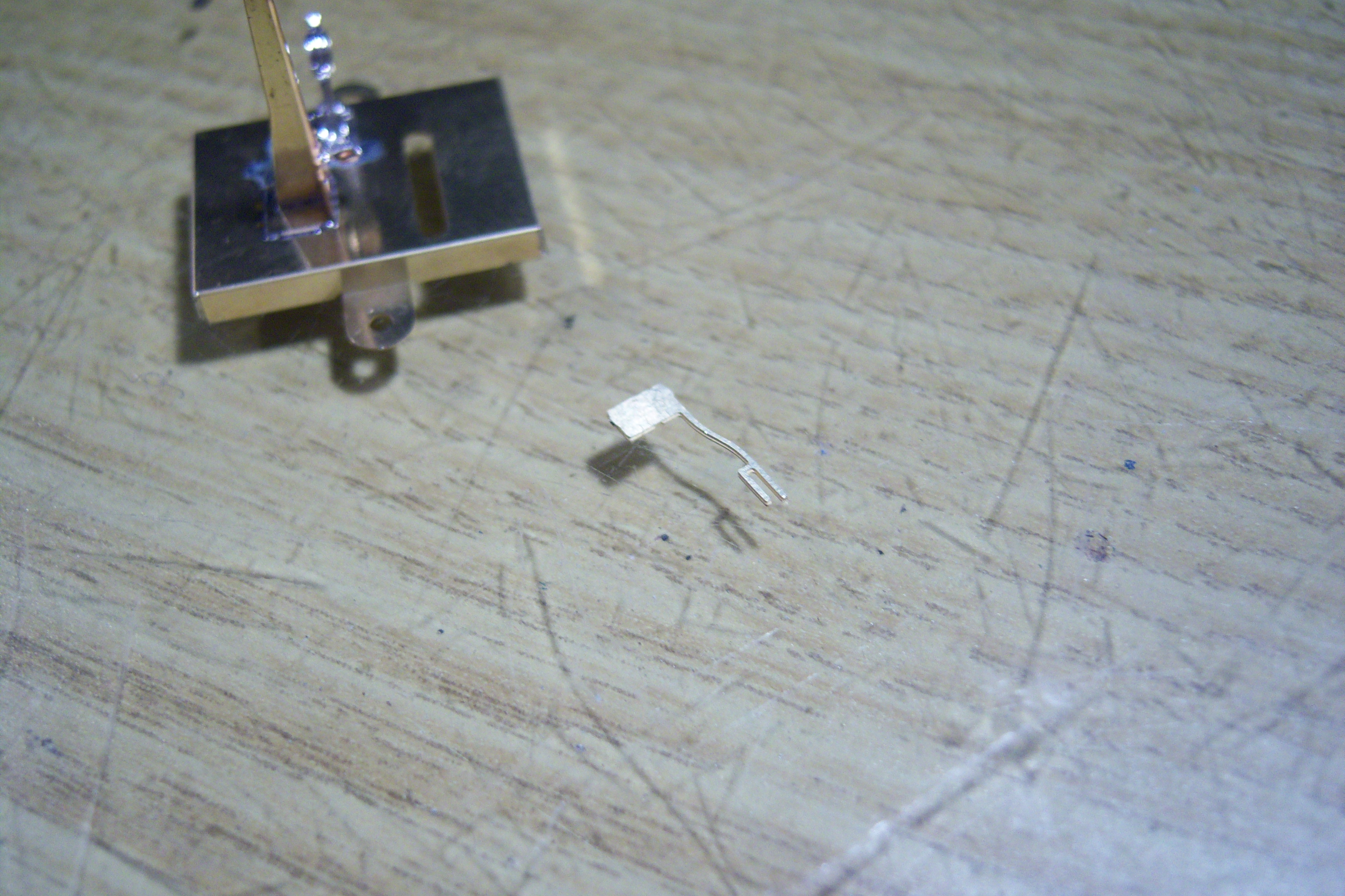

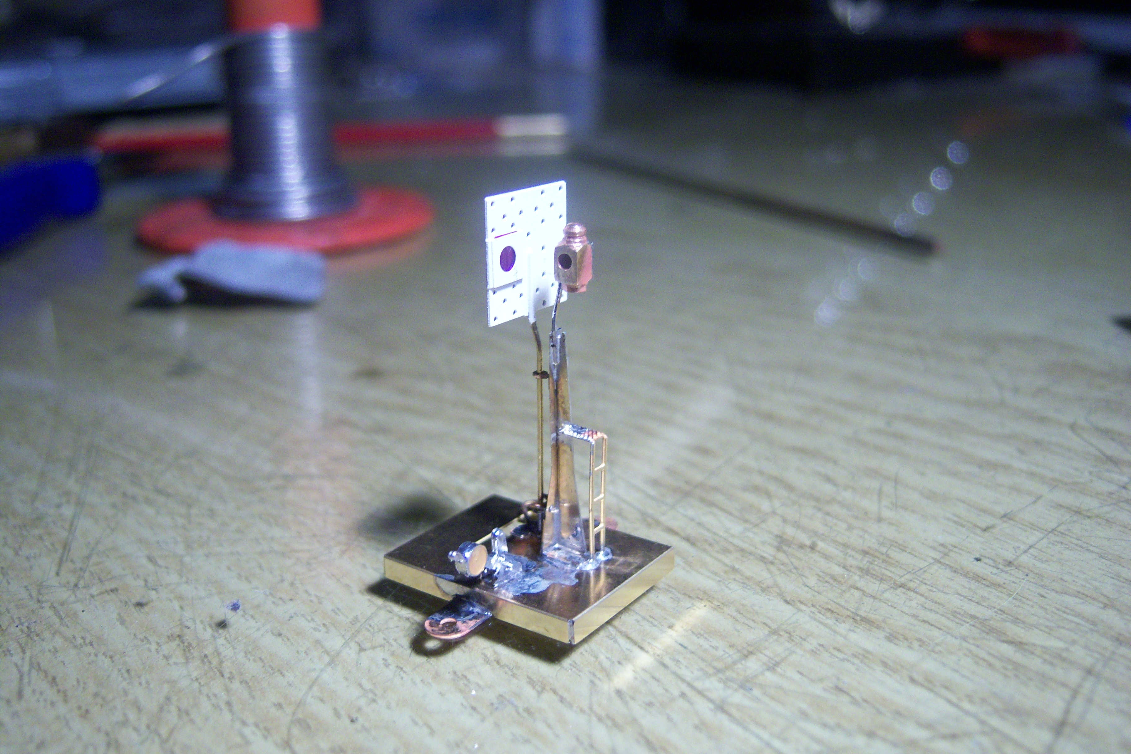

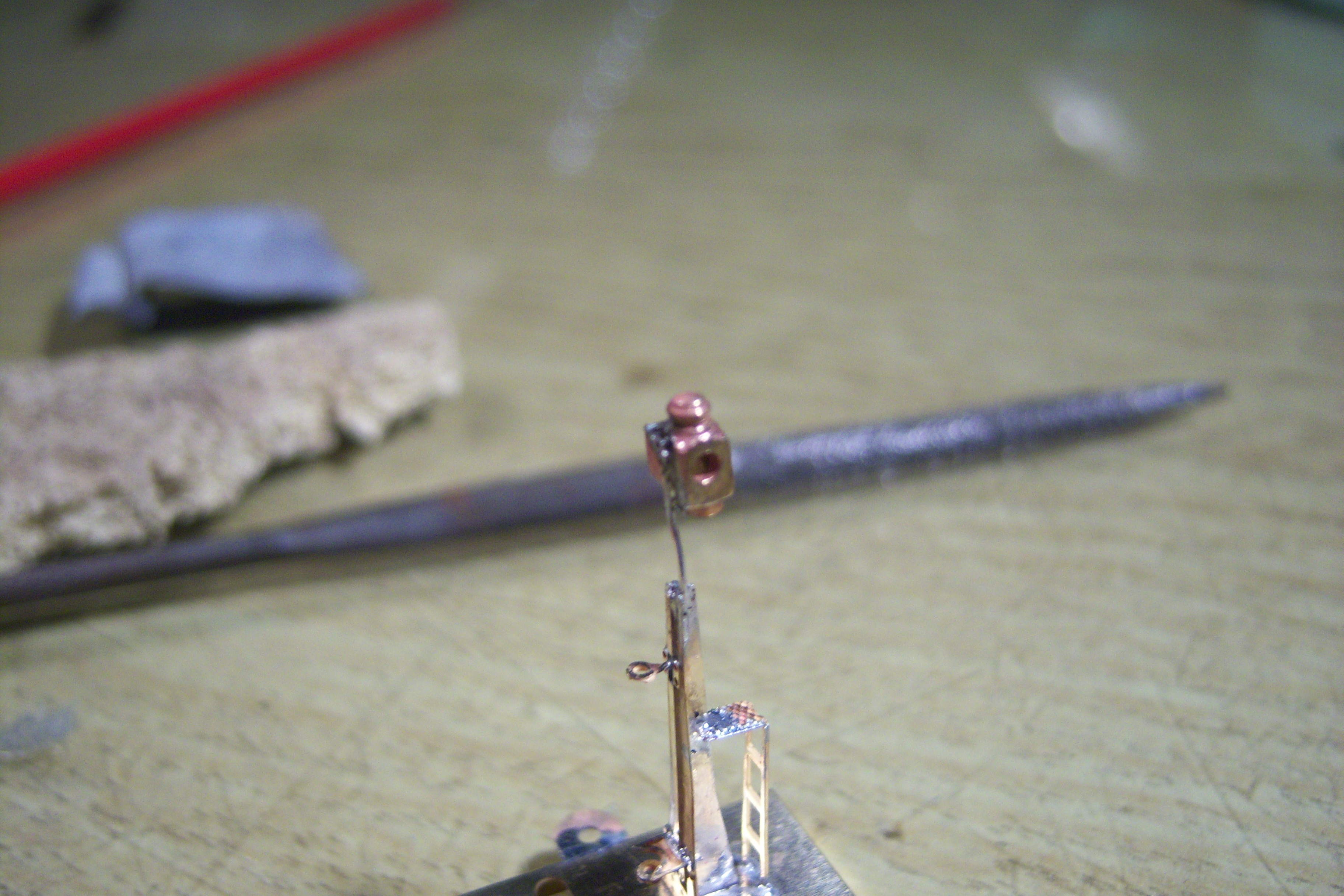

El siguiente paso, será poner el soporte del farol y el farol como indican las instrucciones:
El truco, está en preestañar la esquina correspondiente y los lados ocultos de éste, y echar el decapante en el soporte en su doblez interior una vez que ya ha sido soldado al poste de la señal, se coloca el farol, se da calor por fuera y listo, la postura es con la base a la misma altura que la parte inferior del soporte, ponemos tambien la pieza que va en el medio del poste que es como un escalon o guia del eje de la pantalla

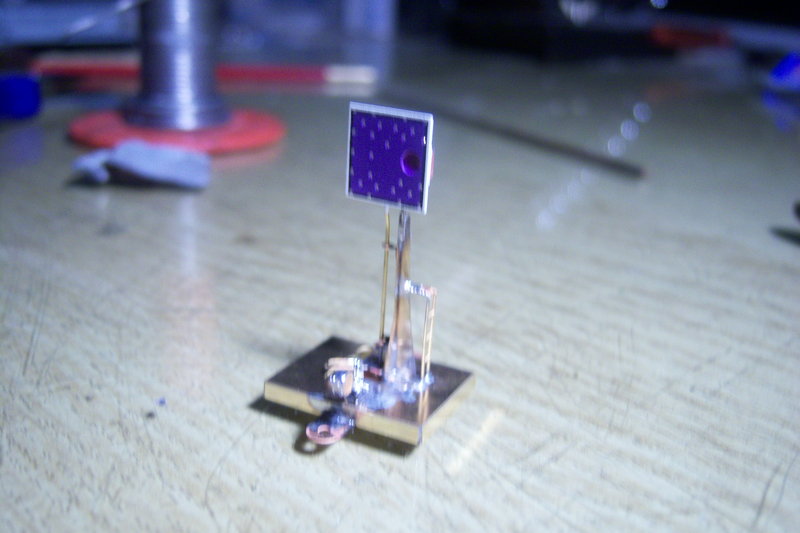

Ahora viene lo más dificil, el eje de la pantalla, lo primero, colocamos en la base, una chapita de 1mm, 1,5 mmque nos servirá de soporte para sujetar a la altura el mecanismo de movimiento, que como dicta las instrucciones, debera ir a 45º respecto la pantalla, ensartamos la pantalla por los orificios y la apoyamos en el mecanismo de movimiento ensartada en el agujero, pero sin llegar a la base, sino apoyada en la chapa, para evitar que se nos desplace abajo.
Echamos una gota de aceite en el orificio inferior que está cercano a la base NO EL DEL MECANISMO DE MOVIMIENTO, ello, nos evitara que el estaño, fluya ahi al soldar, para los que no se atrevan a soldar, se pega al mecanismo y listo, pero no es seguro al 100%.
Soldamos con muchisimo cuidado, y comprobamos que la pantalla se desplaza correctamente

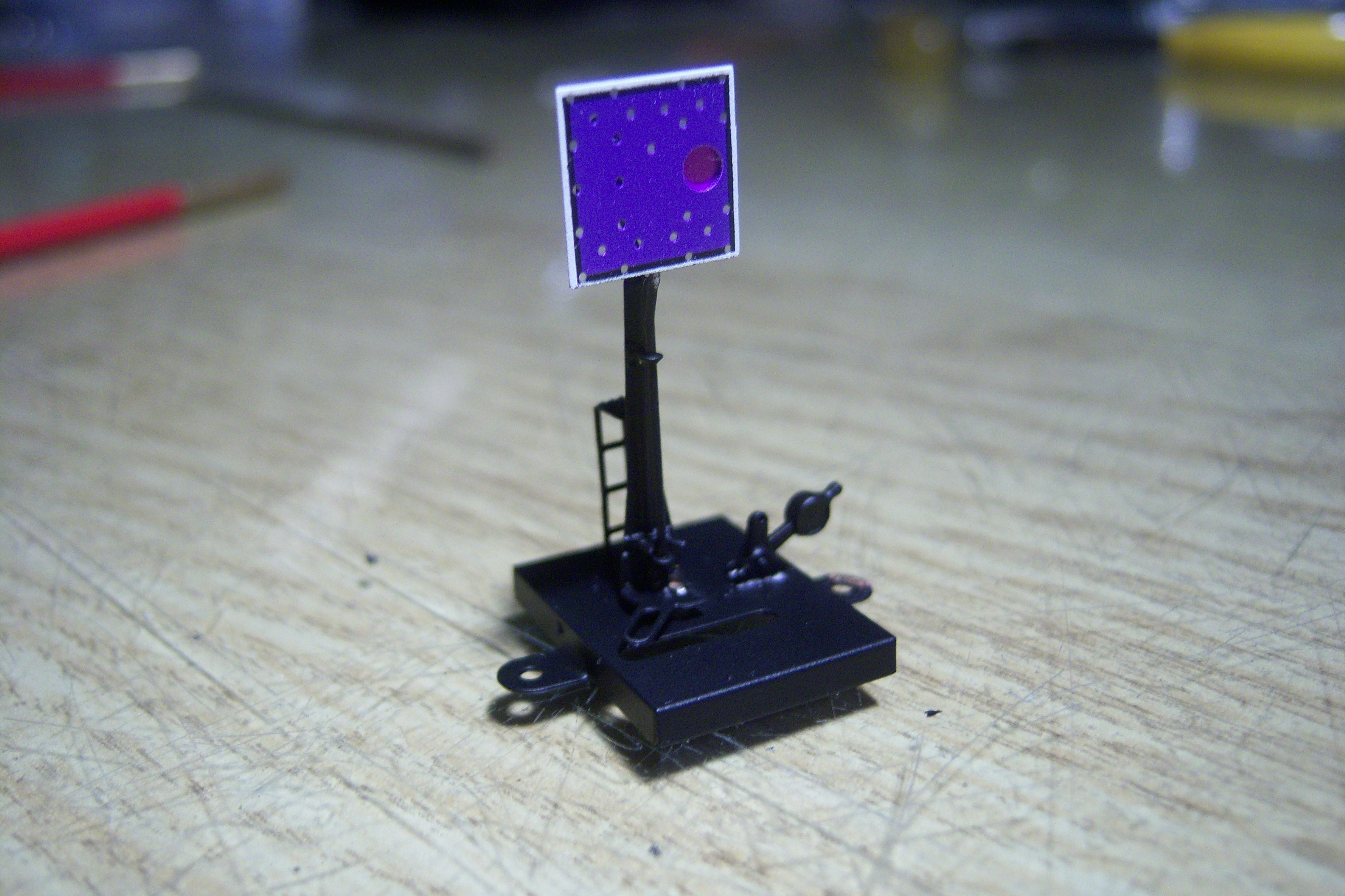

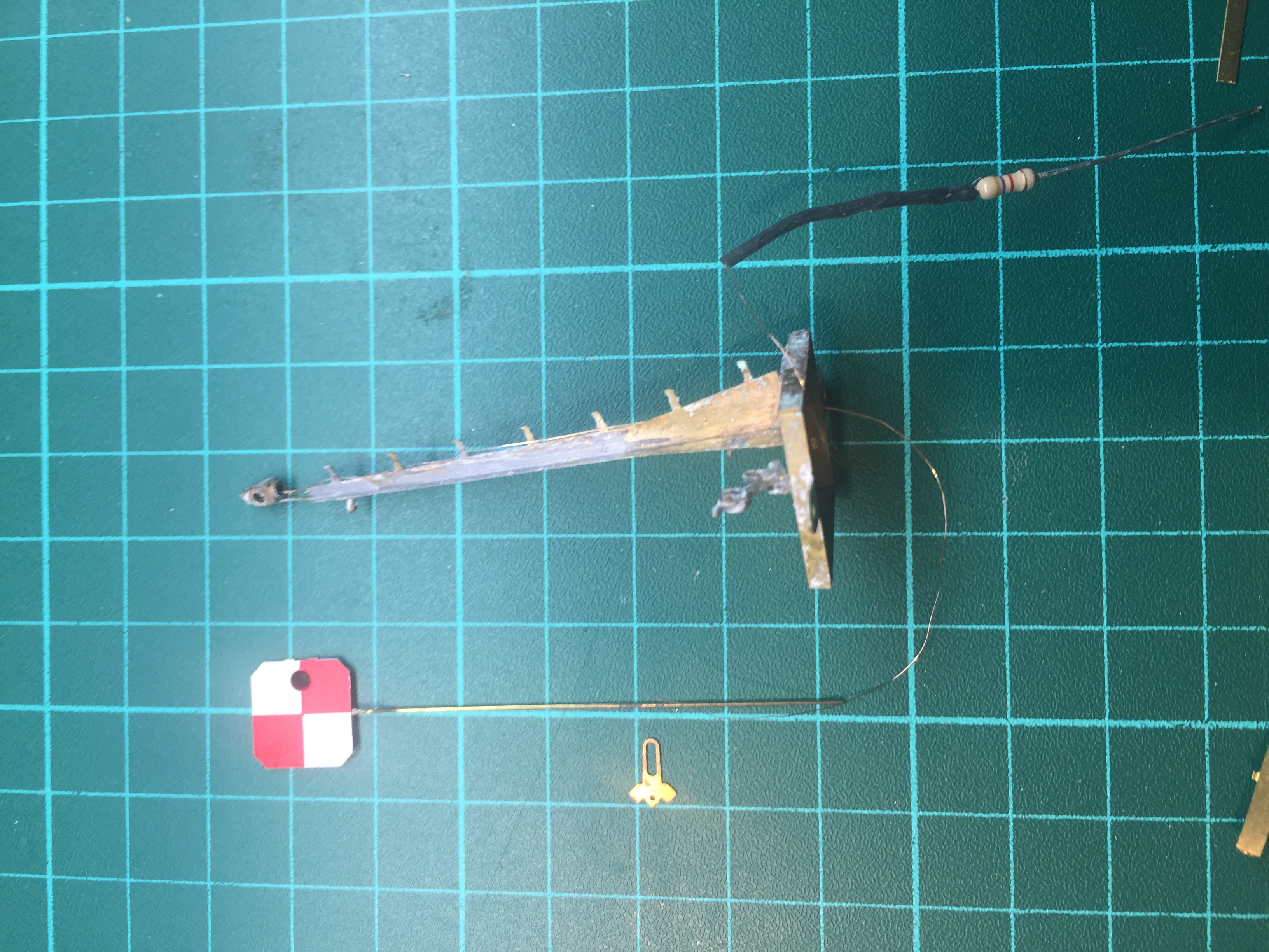

Una vez que ya todo está en regla, ya solo queda pintar, para ello, habrá que enmascarar la pantalla y pintar de negro

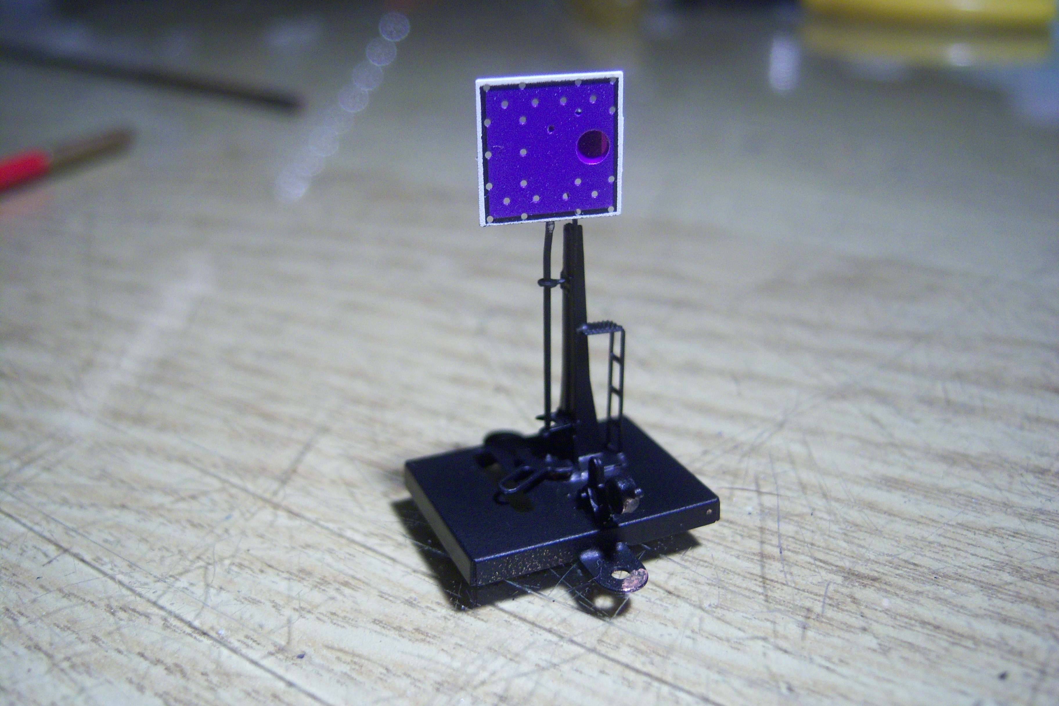

Esta es mi cuadrada, a falta de pintarla. Ha sido realizada con cianoacrilato, no soldada.
