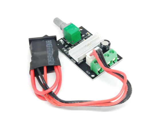

Lo mejor para manejar nuestros trenes, si tienes una fuente fija (pc, transformador 16v, etc.) es esto:
Un regulador pwm, por unos pocos céntimos, protegido y de 30 w. Puedes utilizar varios y subdividir el circuito en muchos cantones totalmente independientes, por muy poco dinero, con una sola fuente de pc, por ejemplo.

Me interesa mucho esto que acabas de comentar!!! tenes algun diagrama de como se arma??

¿ves el bloque verde con cuatro terminales de tornillo?
dos de ellos están marcados IN y los otros dos OUT
No se ve la parte inferior, pero ahí posiblemente esté marcada la polaridad de la entrada. (avisan de que se tenga cuidado con la polaridad) y listo, sólo necesitaría una caja donde instalarlo de forma que asome el botón de regulación y el interruptor de cambio de sentido
Muy interesante y económico.

Y ahi se conectaria al pwm con un rojo y un negro de la fuente de pc?
