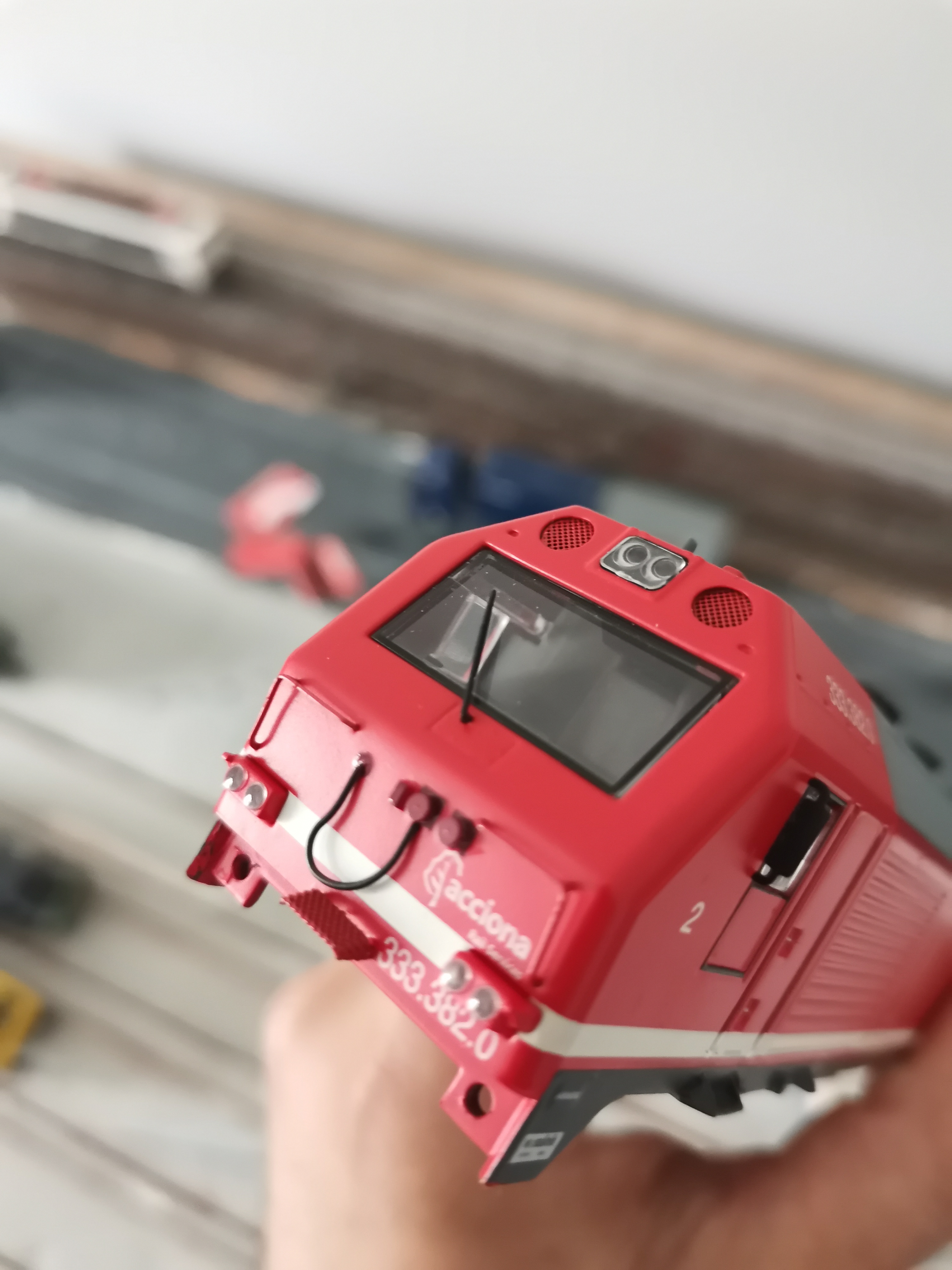

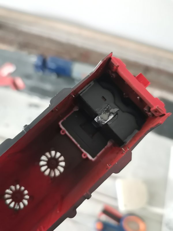

A ver si alguno me puede indicar como poder desmontar la cabina de la locomotora333.3 de mehano.
Sufrió un accidente :cry: :cry: :cry: y una de las varias piezas que se han roto es el plástico que lleva la luz hasta el foco superior. Ya que tengo varias locomotoras de este tipo se me ha ocurrido como solución quitar una pieza de esas a otra locomotora y ponérsela a la accidentada y a la otra aprovechar a poner led para separar las luces.
Si alguno ha soltado alguna vez la cabina estaría muy agradecido en que me dijese como.
y si ya sabéis donde poder conseguir repuestos de dicha locomotora ya sería la leche :D

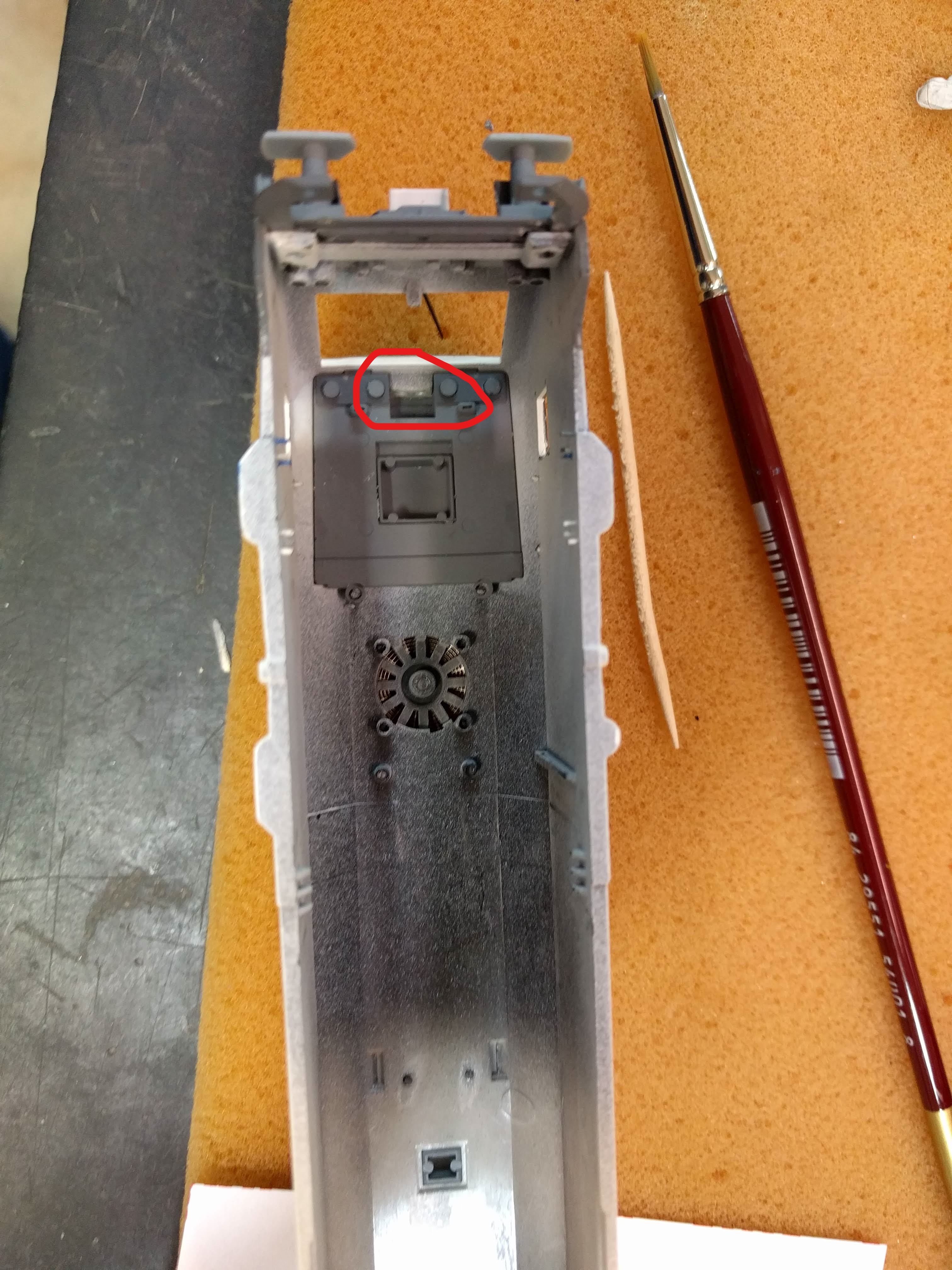

Las cabinas van pegadas en las zonas marcadas en rojo:
Puedes intentar pasar una cuchilla para cortar el pegamento, intentar separar un poco las paredes o hacer fuerza en la direccion de la flecha azul. Seguramente la manera correcta sea hacer un poco de cada una de las acciones antes mencionadas ;)
Mensajes: 302
Registrado: 19 Oct 2014 15:12
Muchas gracias.
Yo pensaba que iban sujetas de otra forma (pestañas o algo así)
Y si en vez de soltar las cabinas, corto la pieza de plástico que transmite la luz y en su extremo coloco un led, transmitirá bien la luz? Es que no sé si daría problemas si no tiene un corte perfecto

Mi consejo es que desmontes la cabina, quites toda la optica y pongas un led en el siguiente hueco:
En este hilo puedes observar como queda :arrow: https://www.forotrenes.com/foro/viewtop ... 1&start=20
