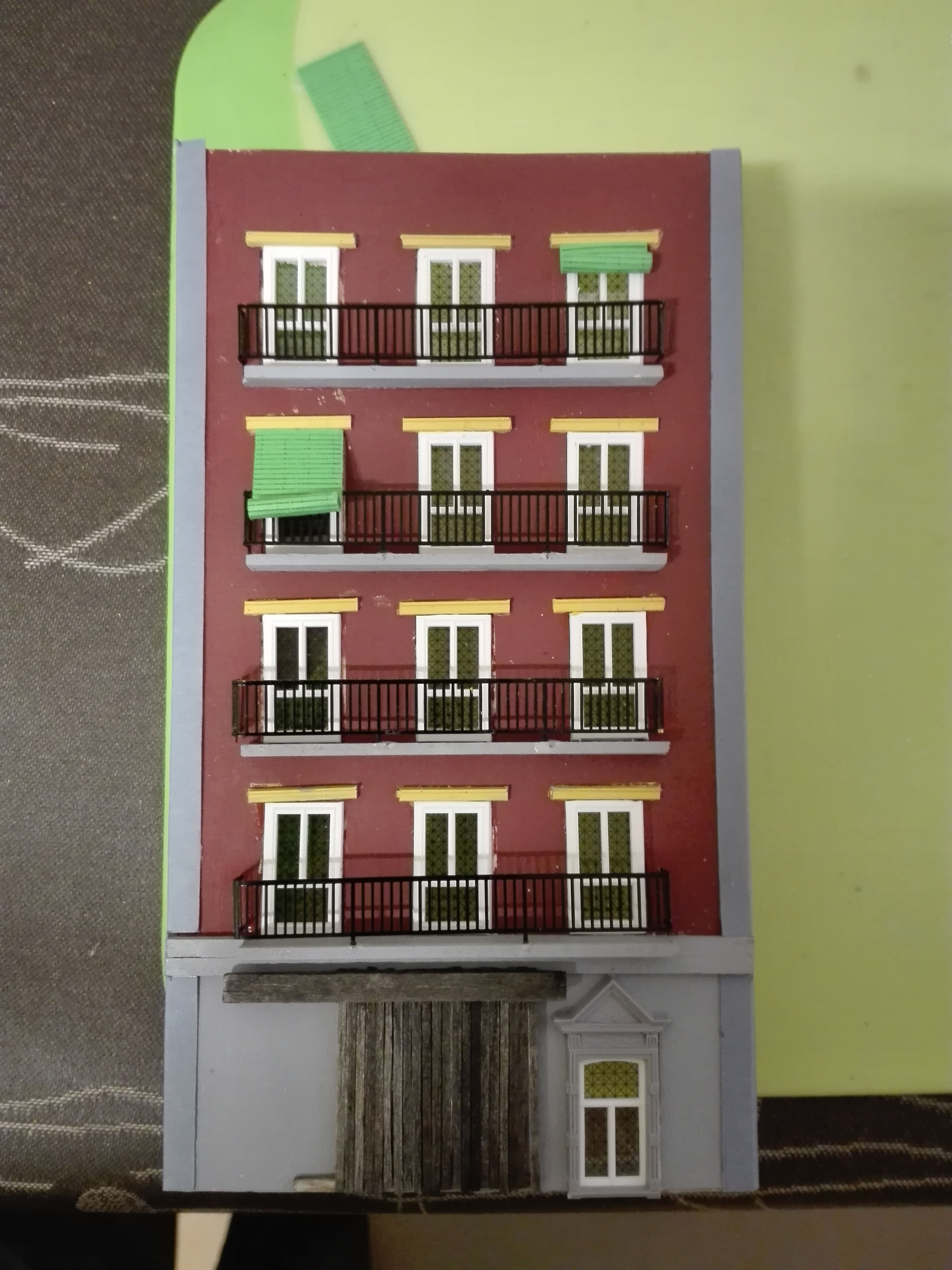

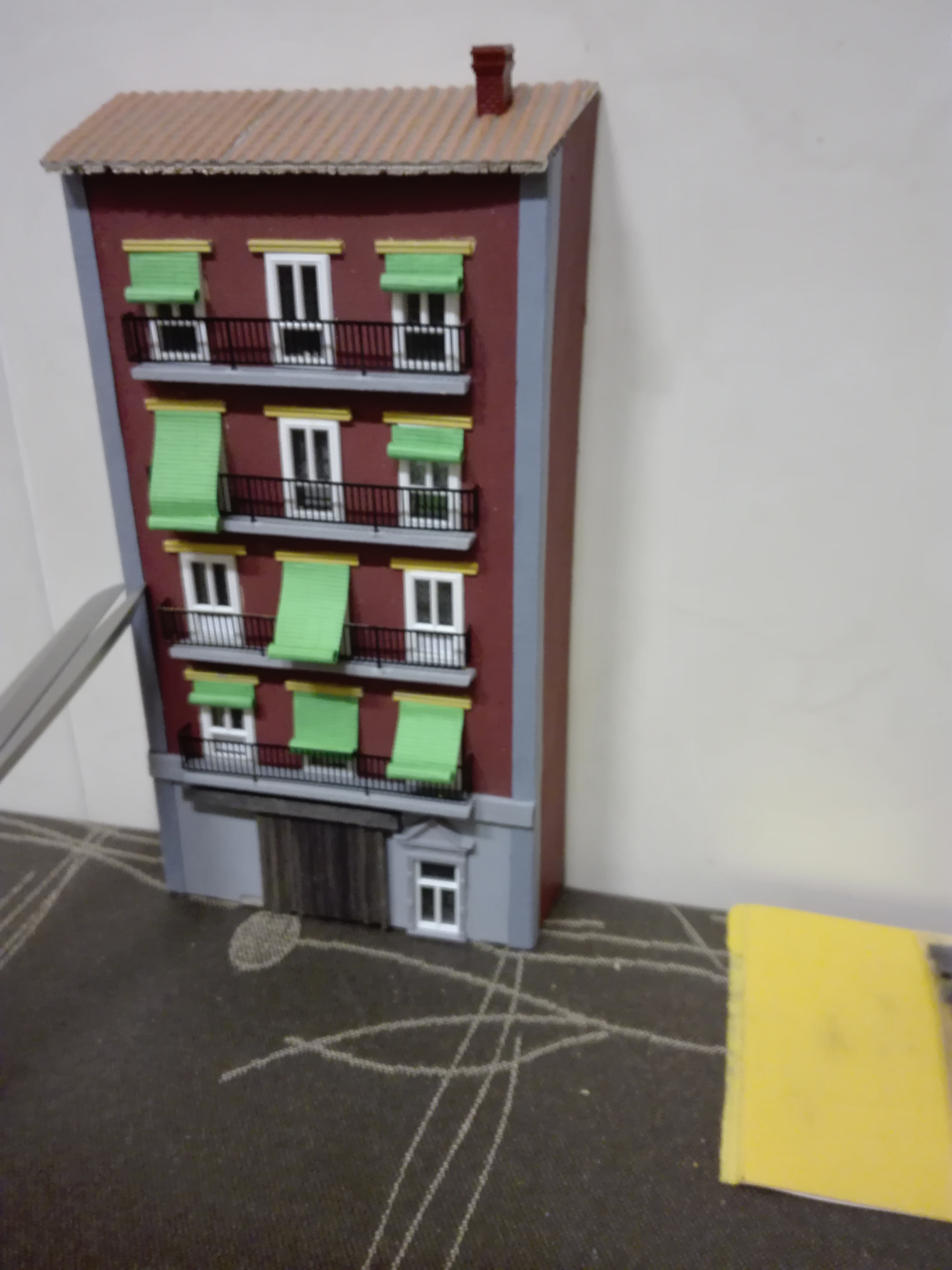

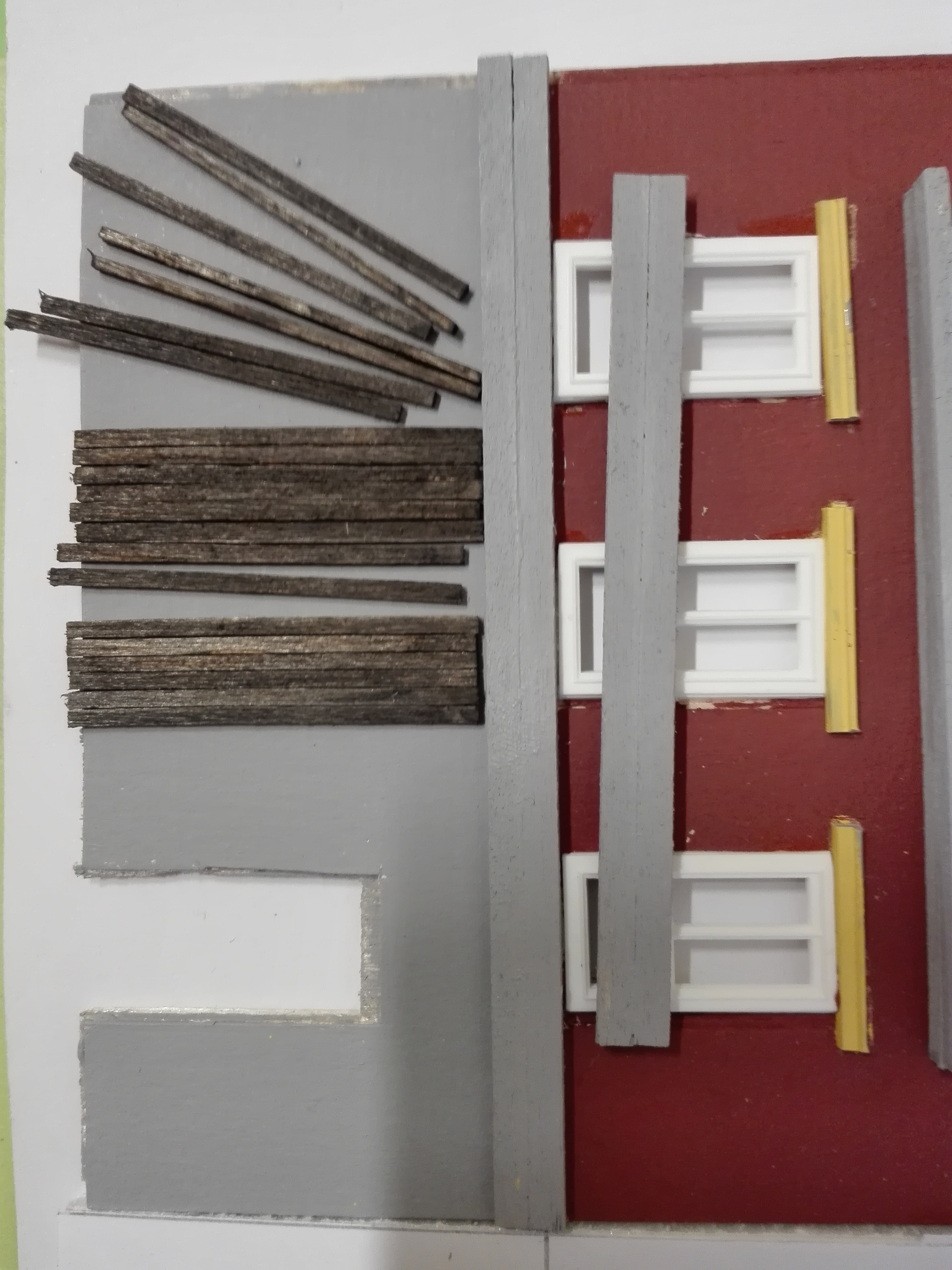

¿Has valorado la posibilidad de hacer tú mismo los edificios con cartón rígido?
Yo los hago de ese modo y no es difícil.
El cartón que uso es de 2 milímetros. Aquí en Donosti lo venden en papelerías técnicas y tiendas de bellas artes.
Se corta muy bien con el cuter pero éste tiene que estar bien afilado y hay que hacer varias pasadas para cortarlo. Si no, te saldrán rebabas en el cartón.
Te pongo el proceso de uno de ellos.

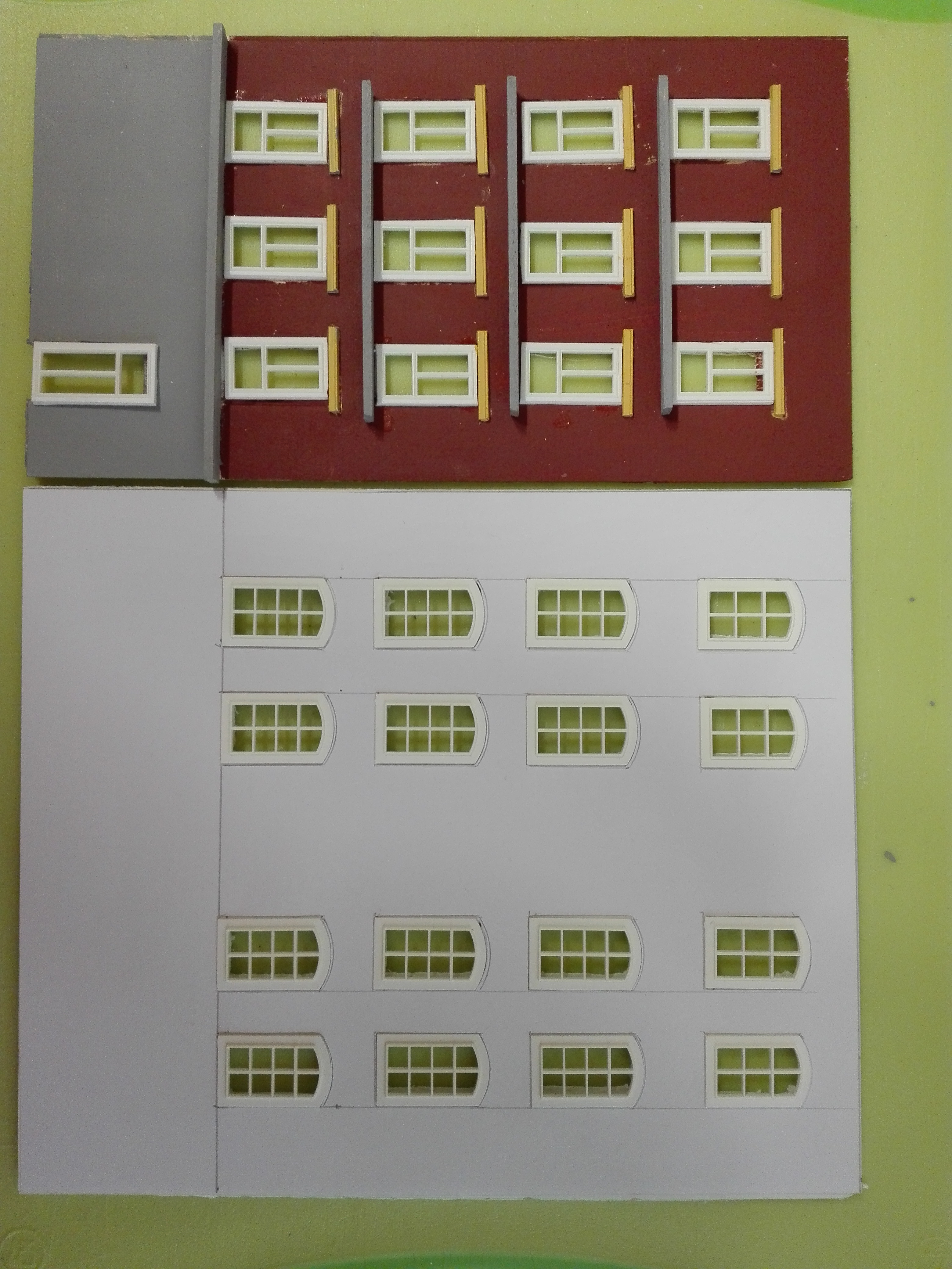

Cortas el trozo de cartón y le haces los huecos para las ventanas. Las propias ventanas te dan el tamaño a escala. Las ventanas son comerciales.
Lo bueno de hacerlas tú, es que le añades los detalles que quieras
Al final te puede quedar algo así. Le das el fondo que necesites. Por cierto Redutex hace milagros!!!

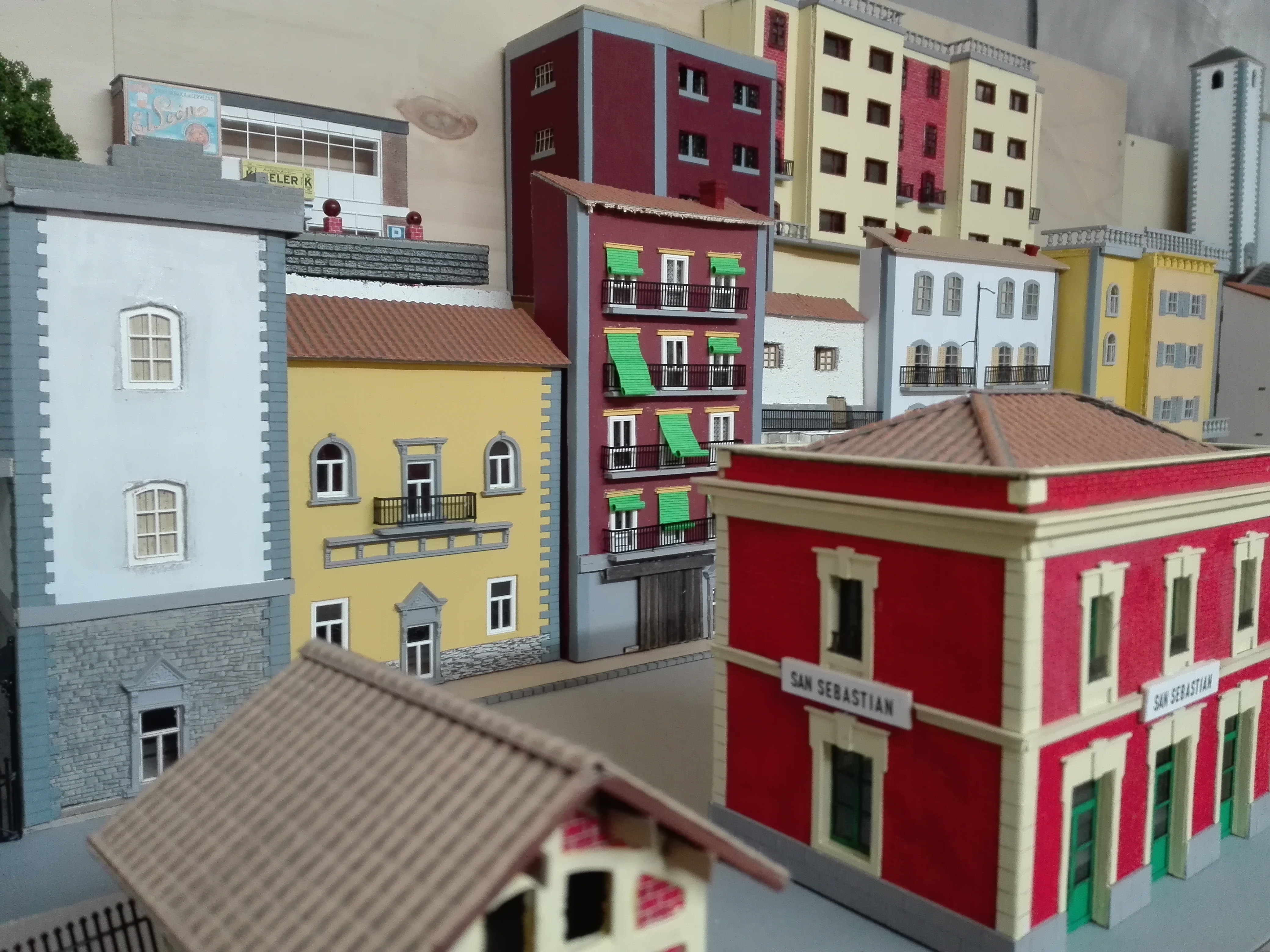

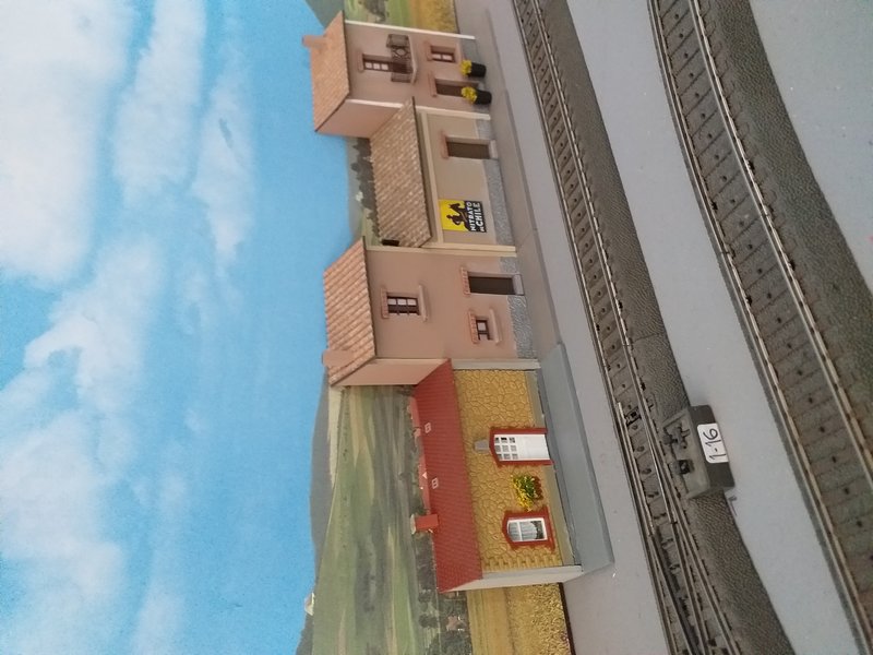

Ya colocado en su sitio, pues queda resultón sin más (Todos los edificios que ves, menos la estación, están hechos de ese modo)

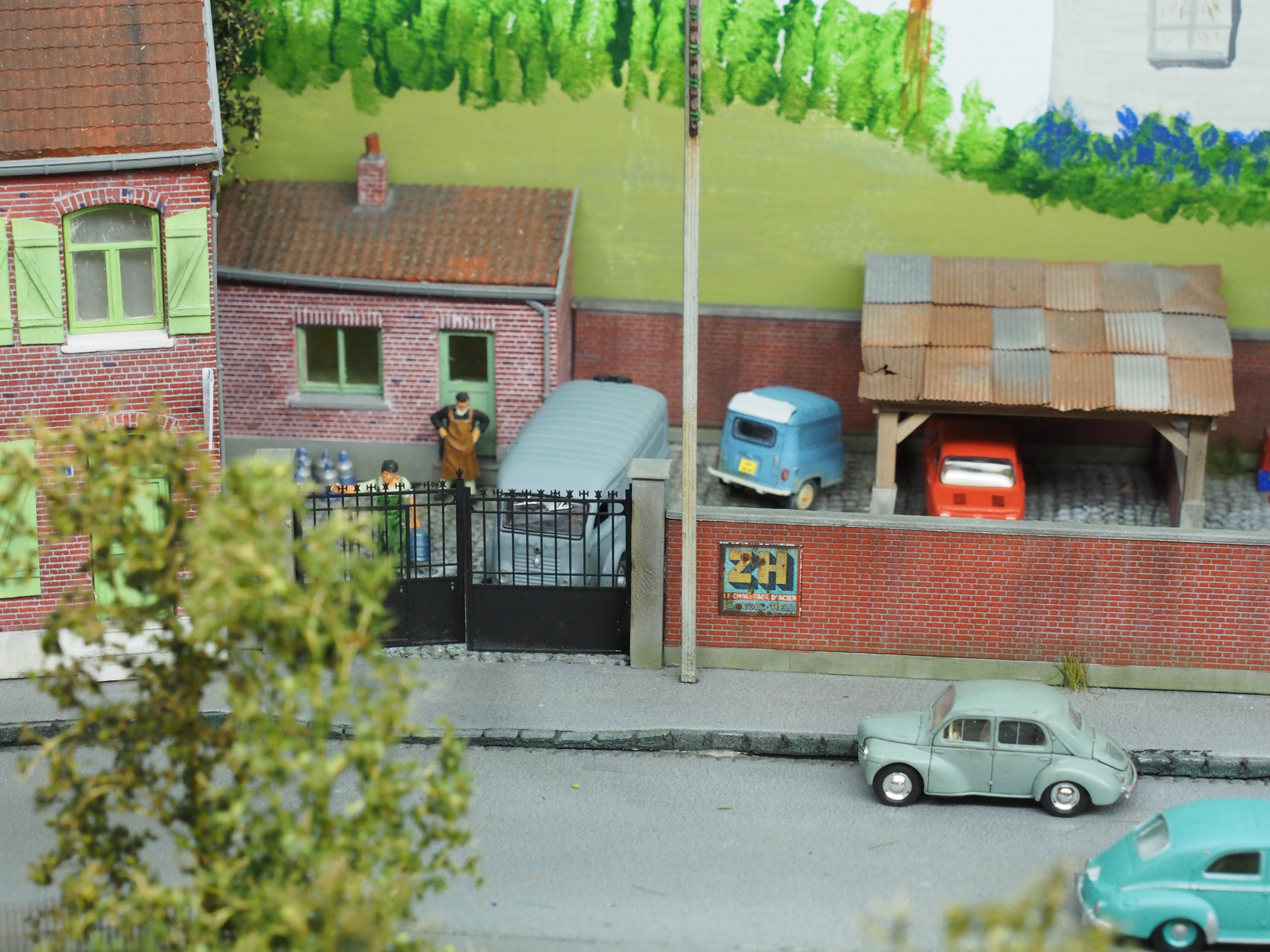

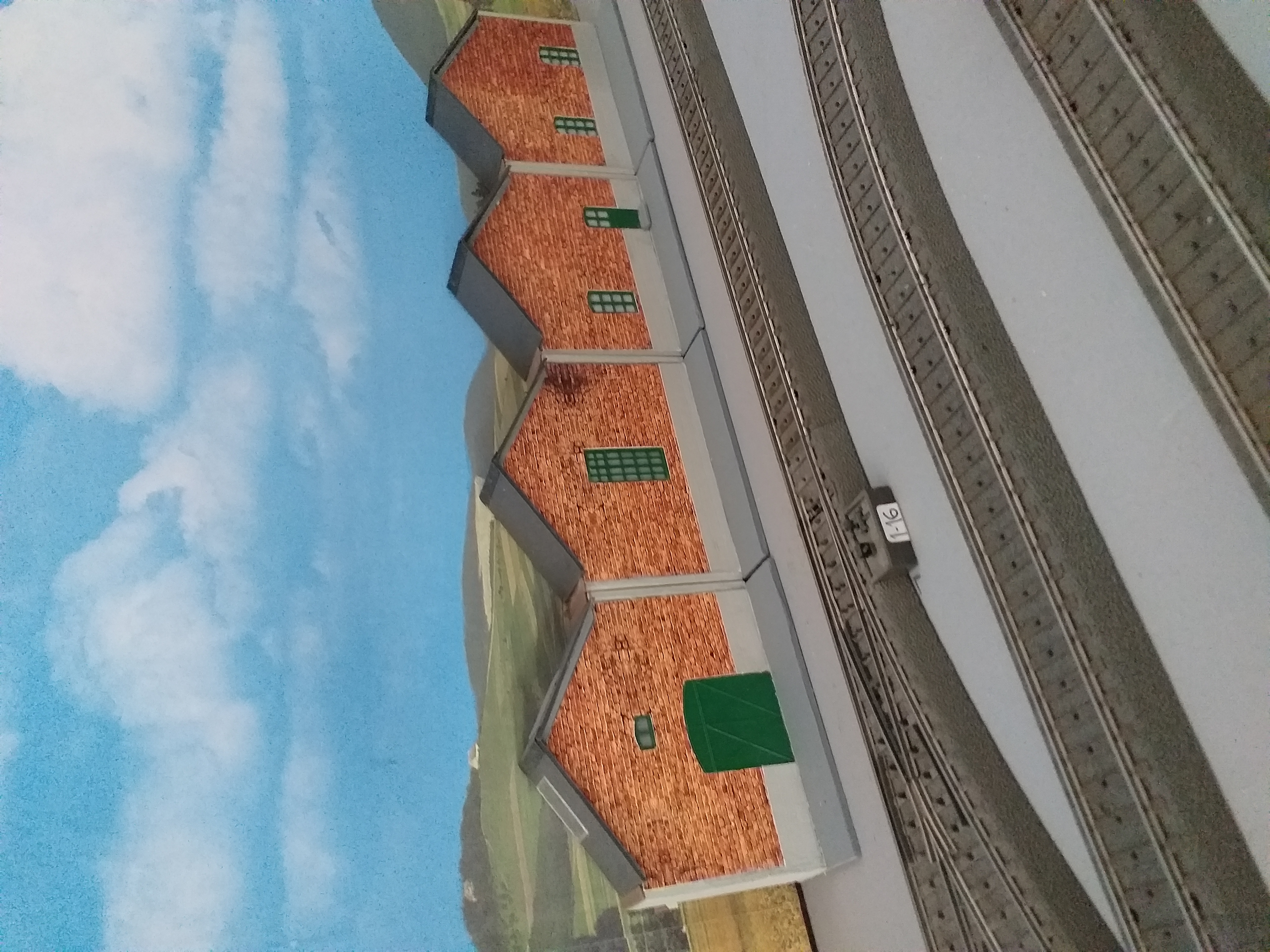

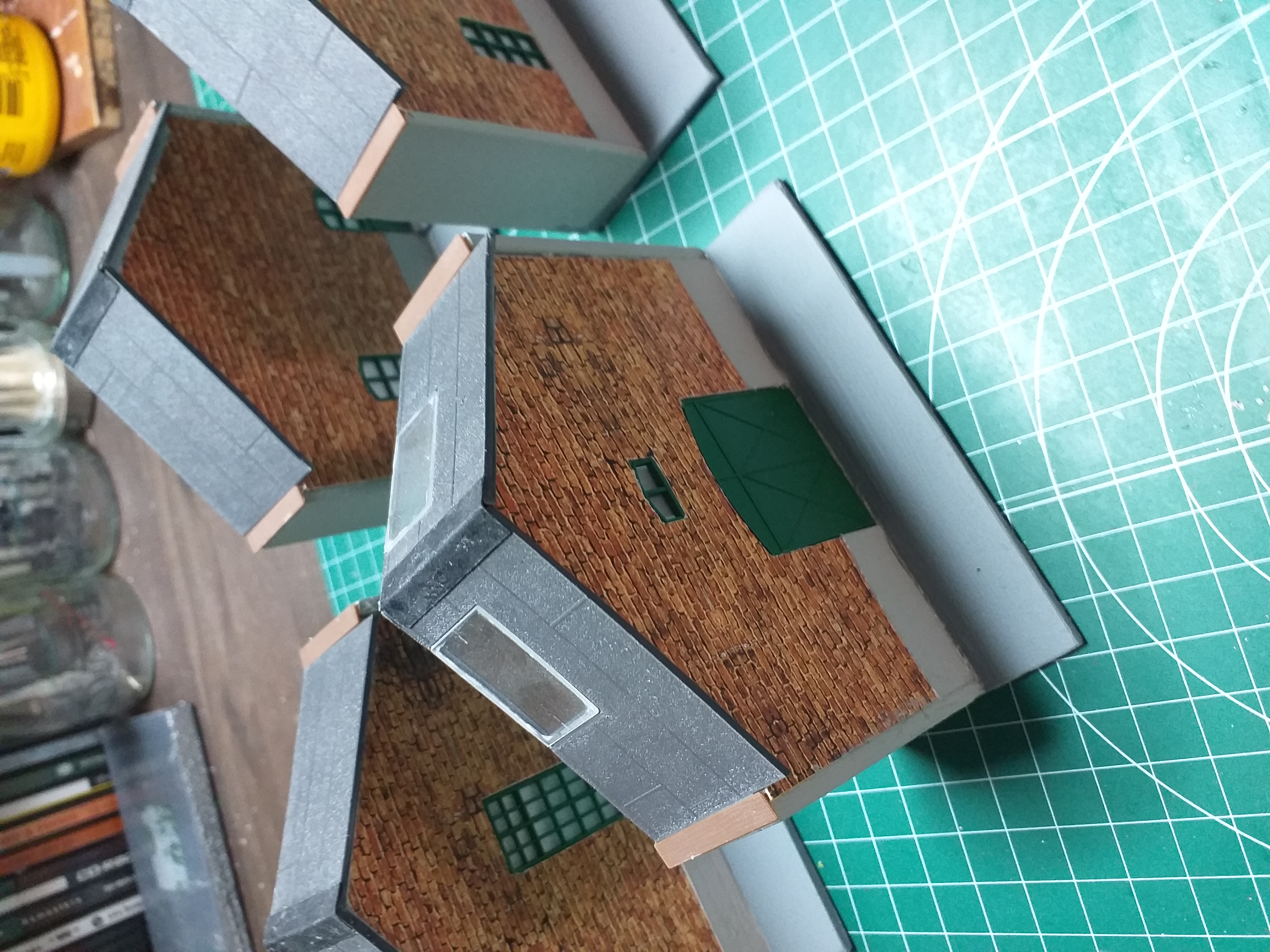

Buen dia, si te sirve como orientación, yo los construyo siguiendo la técnica del compañero "módulo 124", con cartulina recuperada de las cajas de los kits comerciales (doble si quiero más consistencia), contrachapado de 3 mm. y restos de kits comerciales (ventanas, puertas, cubiertas). También tienes la oferta comercial de la revista MasTren en colaboración con Redutex de casas de pueblo en relieve, no se ven reflejadas en la publicidad de la revista, pero puedes ver alguna en las fotografias que te adjunto. Y si las construyes tú, piensa que la segunda te quedará mejor que la primera que hagas, y así sucesivamente. Salud.

Te quedan de lujo Kowalsky.
Esas fachadas industriales hechas por ti, no tienen nada que envidiar a la comercial que ha puesto Crazem.
Yo también pienso que es mejor intentar hacerlas por ti mismo.
Aunque de vez en cuando haya que combinar con edificios comerciales.

Para mantener las casas en pie, lo que hago es pegar en la base donde va el edificio una llanta metálica. La pego con cianocrilato (Loctite) y por la parte de atrás del edificio le pongo un imán pequeño. Ese imán va pegado con Loctite a una pequeña madera que a su vez va fijada al edificio. Así los edificios no se caen y además los puedes quitar fácilmente si les quieres poner iluminación, cambiar un led etc (Mantenimiento)
