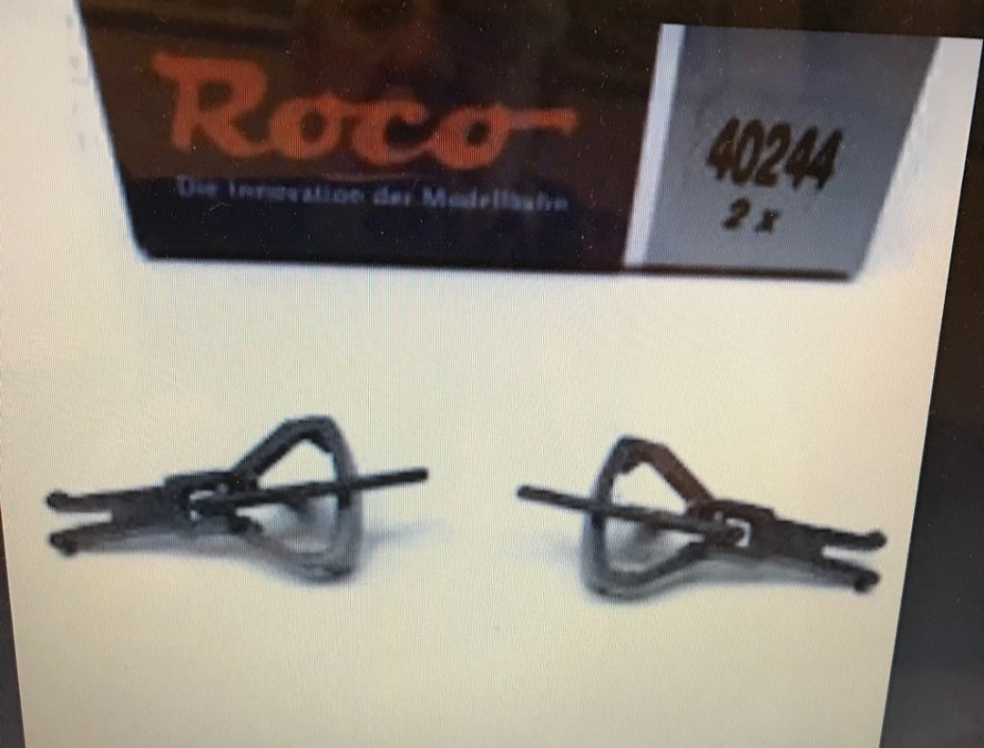

He visto un par de enganches Roco 40244 que en su parte exterior son similares entre sí y también similares al original de la 1306
Pero en su parte interior difieren. Sabéis si aunque sea distinto podría poner los Roco?

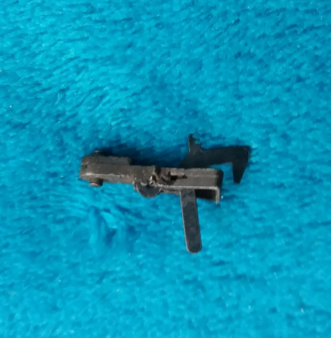

¿Puedes poner una fotografía del enganche que tienes en buen estado? Quizá así te podamos decir algo.

Este es el que tengo:

Pues parece que es este y está disponible en la página de Fleischmann:
https://www.fleischmann.de/es/product/1 ... ducts.html
Pero si quieres compatibilizarlos con el de Lazo de toda la vida le puedes poner este:
O mejor, modernizar los de los vehículos de los cuales tire con el Profi más moderno y que permite pre-desenganche, aunque de este no estoy tan seguro que sea compatible con el alojamiento de la locomotora:
Ya nos contarás.
Saludos José María KPEV

Muchas gracias por la ayuda! Me inclino por el más parecido al original 6521.

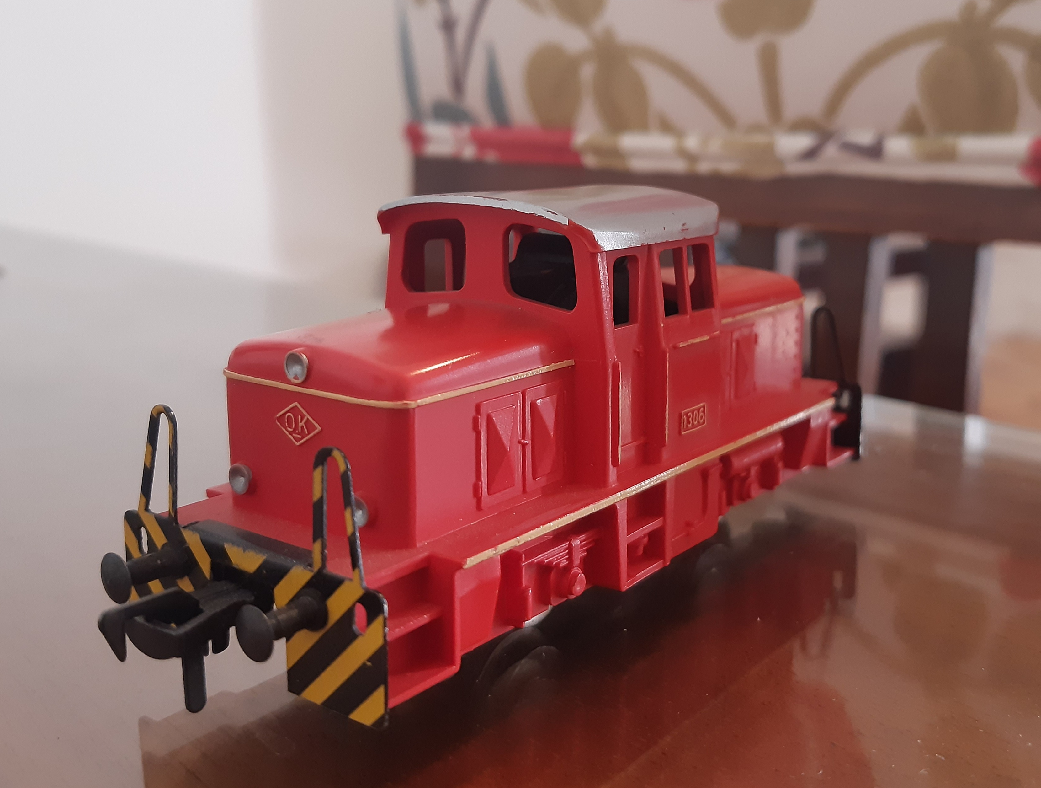

Pongo una foto de la máquina. Ya está completa y funcionando muy bien
