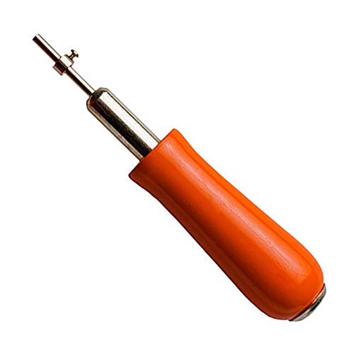

Buenas a todos. Estoy diseñando una buena ampliación de mi maqueta. Sin embargo, lo más básico lo desconozco: clavar las vías. Siempre en H0 las he atornillado, pero esta vez en escala N no tengo ni idea de cómo clavar las vías o de cómo quitar los clavos de las vías que ahora no necesito (tengo los clavos no obstante).

Para clavar las vías en escala N hay un orificio en algunas traviesas del tramo de vía. Con un clavo muy fino y un martillo las puedes clavar.
Para quitar los clavos, supongo que con una herramienta que te permita hacer algo de palanca en la traviesa donde se ha clavado, o cerca, por ejemplo un destornillador pequeño pero con punta fina y ancha, puedes ir levantando el clavo con cuidado de no romper la traviesa.

necesitarás un botador
https://www.hogarmania.com/bricolaje/ta ... 43124.html
que te permite no tener que llevar la cabeza del martillo hasta los raíles
Y no lo claves demasiado o romperás la traviesa

Muy bueno lo del botador. Yo lo hice directamente con el martillo, eso sí teniendo mucho cuidado

En realidad hay algo mejor que permite un clavado mas seguro: una clavadora manual de modelismo que se usa mucho en modelismo naval. Eso si no vale si la base sobre la que claves es aglomerado, pero va de cine para clavar sobre corcho o contrachapado, la profundidad del clavado es regulable y evitas el riesgo de chafar la traviesa.
