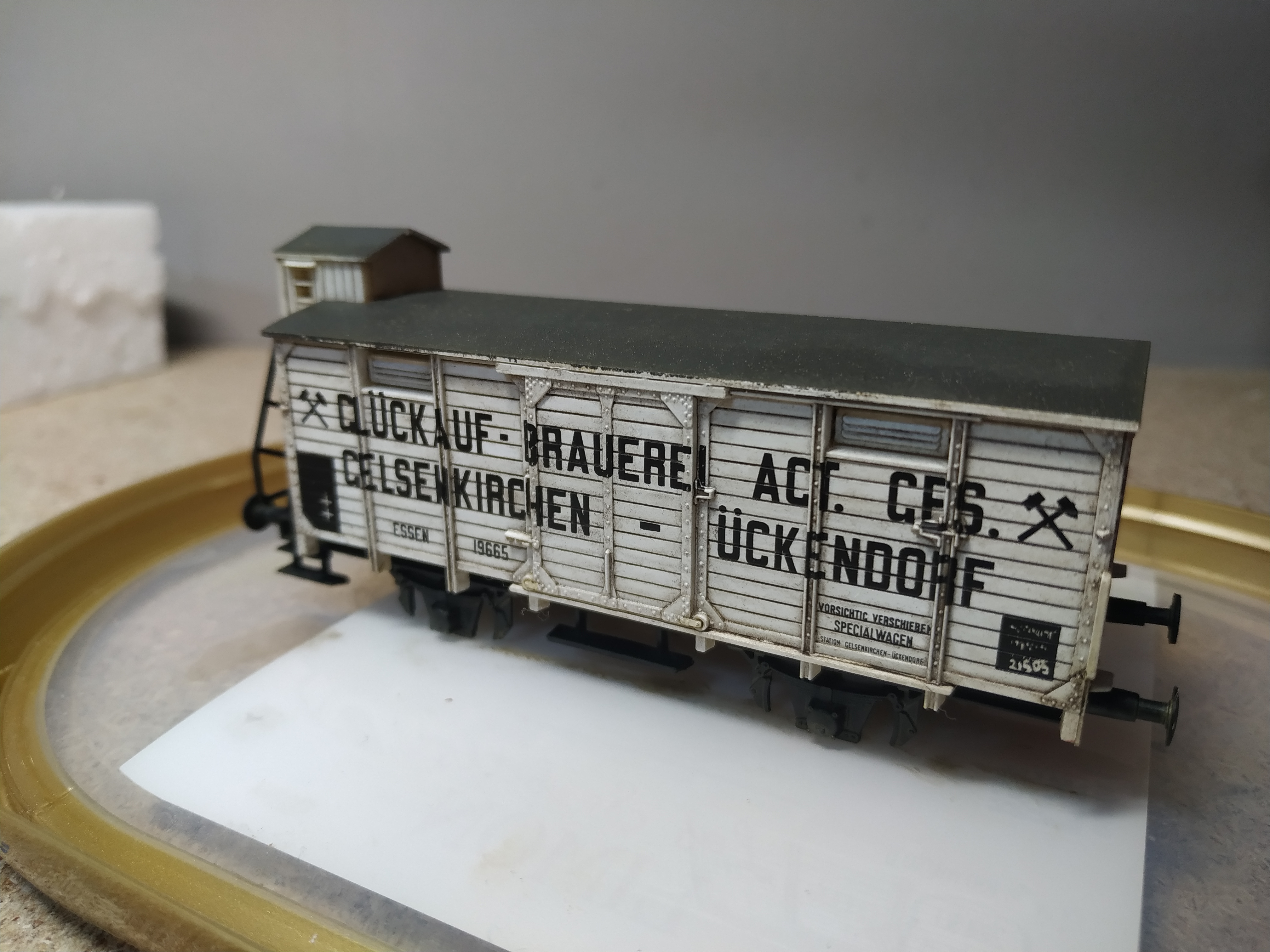

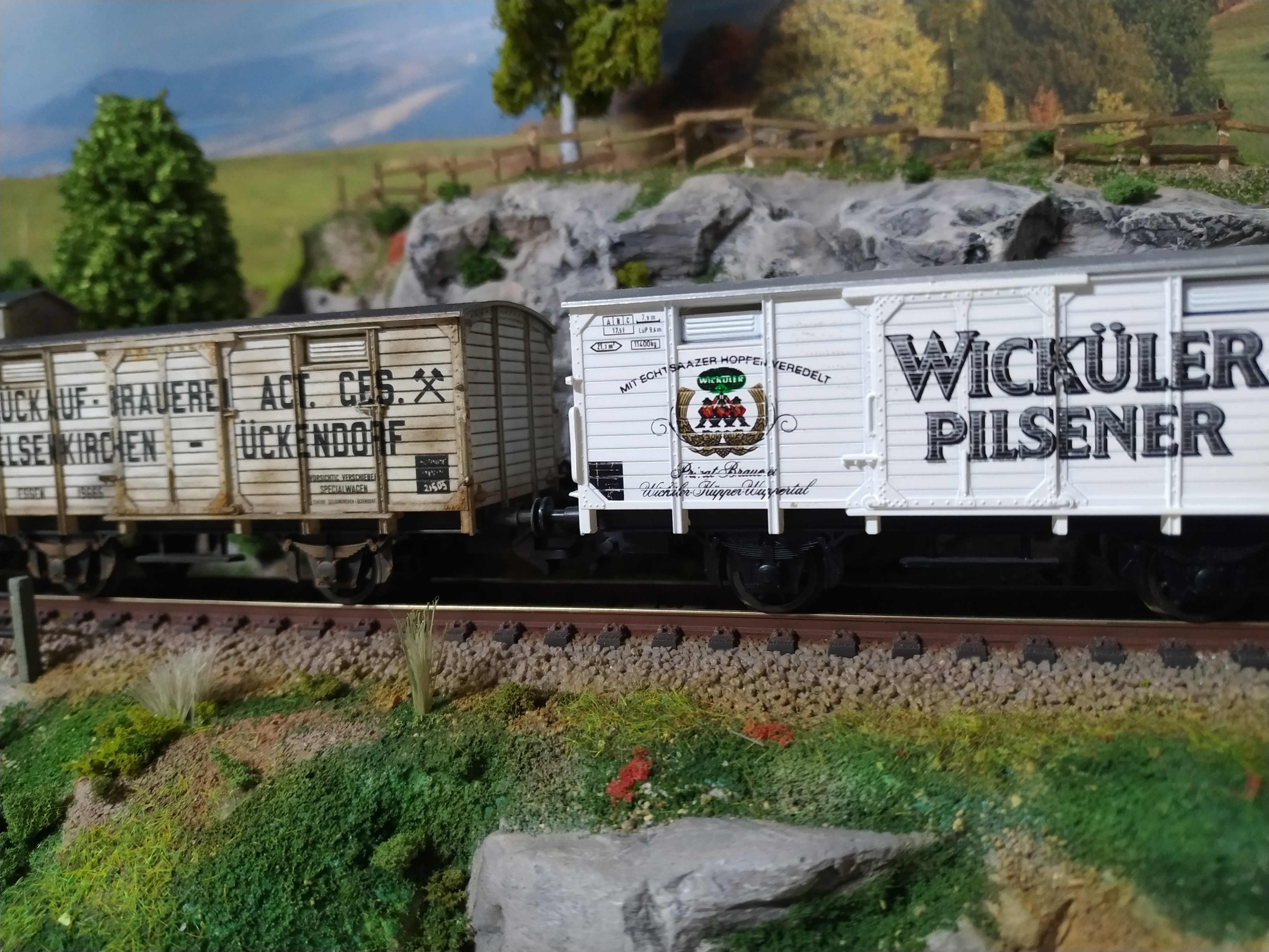

Hola, te doy mi opinión personal, y aquí cada uno, tendrá la suya, yo creo que tan solo barnizar, ya se nota, si luego te atreves con un par de cosas sencillitas, otra capa para sellar, y puedes tener algo personal, y agradable a la vista, te pongo unas fotos de dos vagones casi iguales, "blanco plástico", usé tecnicas rapidísimas y sencillas, a toda leche, al estilo como lo hacen los del MiniaturWunderland, en cadena, y es la diferencia entre casi un juguete, y algo medianamente real, ya se que no soy un crack, la foto del vagón solo, todavia tenía apenas la mano de barniz, y unos lavados de oleo, un saludo.

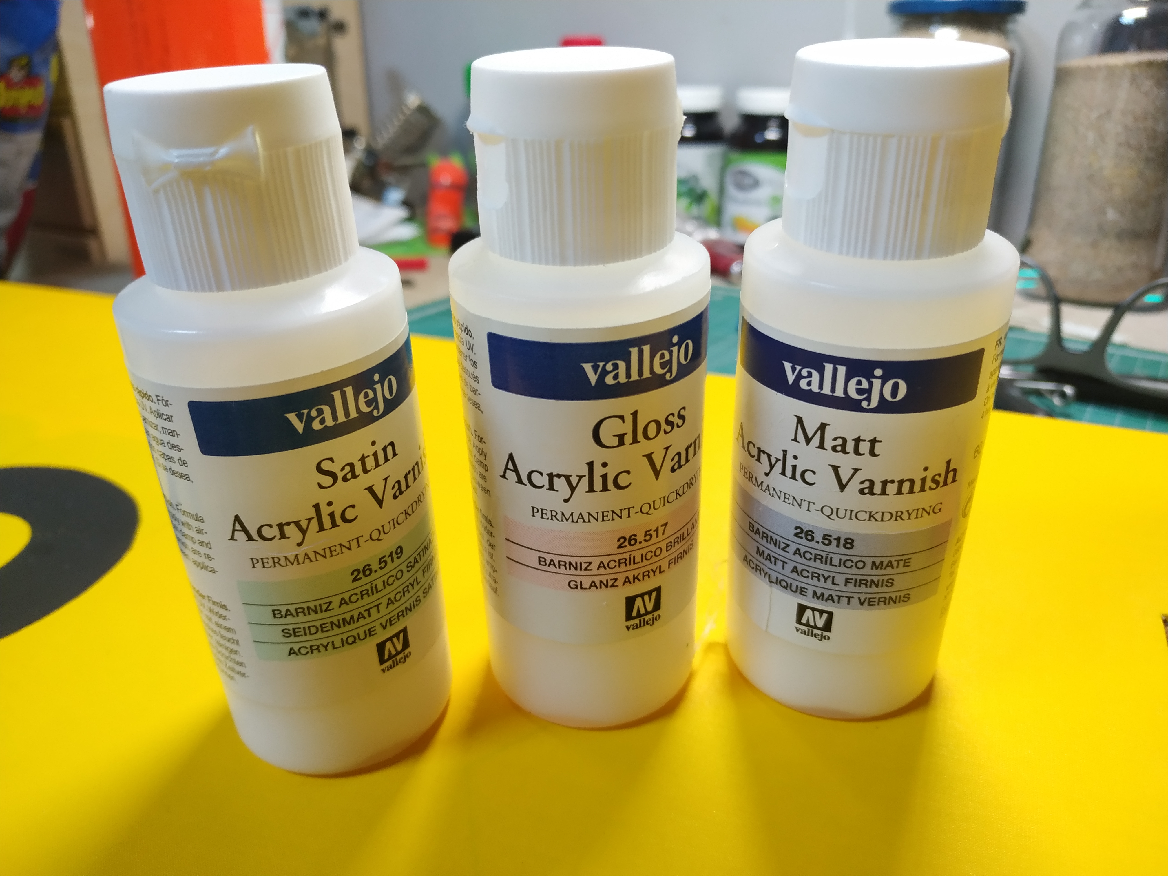

Yo estoy usando la gama de Vallejo de la foto y muy contento, el agarre, tienes que limpiar con un buen jabón desengrasante tipo Fairy y cepillo muy, muy bien, la veces que haga falta, y cuando ya creas que esta bien limpio y desengrasado, un par de veces mas, jajaja...... Como vas a barnizar sobre el acabado final, no puedes matizar con Scotchbrite, ni limpiar con alcohol, así que no te queda otra que desengrasar hasta la saciedad, si lo haces bien, "deberia" agarrar sin problema, no como un esmalte, pero bueno....otra cosa, yo mientras pinto una maqueta, NUNCA la toco durante las diferentes fases de pintado sin guantes de latex, seguramente una exageración, pero bueno.
