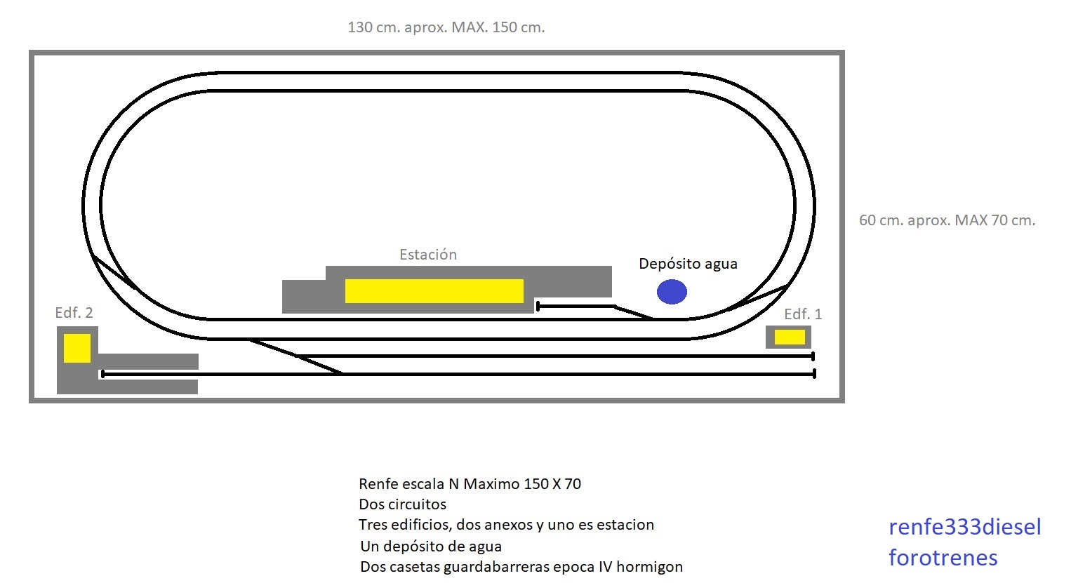

Hola, adjunto el esquema de vías:
Doble circuito para dos composiciones y cuatro vías muertas:
Una junto a la estación para dejar una locomotora.
Dos largas para dejar composiciones de mercancías, vagones o varias máquinas.
Una de tamaño medio donde está la zona de talleres para dejar material rodante a largo plazo, uno o dos vagones o máquinas.
Hay tres edificios (Todos de Sklas), uno es la estación de Fregeneda, dos edificios de casetas/talleres, un depósito de agua y dos casetas de paso a nivel.
Como se puede ver es una maqueta muy sencilla. Lamentablemente no tengo sitio para una maqueta más grande. Había pensado en hacer una estación término pero las vías de minitrix no es lo más realista y necesataría comprar vías y desvíos de peco code 55.
Respecto al pueblo, no sé que hacer, si poner algunas casas juntas, alguna suelta o no poner ninguna. El problema es que el espacio es reducido y en mi opinión se produce una aglomeración que le quita realismo. Por ejemplo, la maqueta de Noch, la Traunstein está sobrecargada:

Dadas las características "casi llanas" de la maqueta, por su ambientación y por su tamaño, te recomiendo un marco de madera con refuerzos y encima POLIESTIRENO EXTRUIDO , de grosor 8 cm, que puedes encontrar en tiendas de construcción, como Bricomart o Leroy Merlín. Se venden en tamaño de 125x60 y cuestan unos 8,00€ cada una. En tu caso, con tres piezas (24€) tienes suficiente y además puedes trabajar sobre ellas para dar profundidades o relieves, y usar los restos para hacer pequeñas elevaciones.
Los desvíos curvos no serán problema para las locomotoras indicadas, y en realidad para ninguna que acepte R1 ( por ejemplo los TRD de IH ya indican que no admiten R1, pero porque no están fabricados bajo las normas NEM que utilizan la mayoría de los fabricantes).
Lo más importante es que estén perfectamente alineados, es decir, que con el resto de curvas hagan el radio EXACTO.
También es importante que después de un desvío curvo no se instale un desvío recto, debe instalarse algun tramo de transición.
También te recomiendo que antes de un desvío recto, instales siempre un tramo recto. Las locomotoras tienden a descarrilarse al entrar en un desvío recto después de un tramo curvo.
NOTA : con 130 cm creo que vas demasiado justo en dimensiones para el material indicado. Para estas dimensiones debes ir con vagones de dos ejes y un tres vagones Costa como mucho.
para utilizar las locos 333 + como mínimo 4 vagones pasajeros, precisarás una L= 1600 / 1700
y si puedes h= 70 mucho mejor que H=60 ya que te quedará un poco más de espacio en la parte de la estación inferior.
No entro en el diseño de vías. Solo un comentario R1 no bueno, ovalo, no bueno....

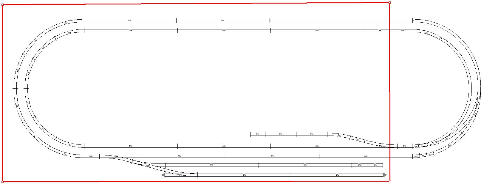

Adjunto tu esquema para que veas las dimensiones que quedan en andenes, a mi parecer exiguas.
Rectángulo rojo 1300 x 600
Y como comentario, utilizar una vía principal como anden de estación, solo deberías hacerlo para trenes de cercanías o pullmans.
El marco que me referia es algo parecido a esto, y encima colocar directamente el poliestireno extruido.
Última edición por bcntrensbailen el 17 Oct 2021 13:00, editado 1 vez en total
