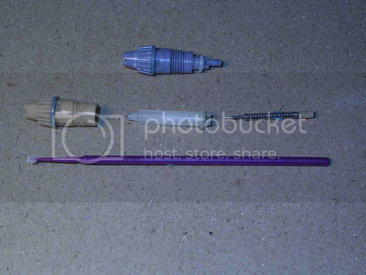

Buenas tardes. El aerógrafo de Aztek se caracteriza porque no lleva aguja y se limpia solo la boquilla, la cazoleta y la punta del aerógrafo. Por la facilidad de limpieza es muy apreciado por los aerografistas. Envío un link de youtube para que veas lo facil que es de limpiar. Un saludo.
https://www.youtube.com/watch?v=wu_eGT4ZkwI
En la configuración de youtube puedes marcar la opción de traducción al español.
Mensajes: 298
Registrado: 05 Ene 2011 22:29
El problema es que se diseñó para tintas kodak para retoque fotográfico y la boquilla más pequeña (creo recordar color siena de 0,35 no es apta para acrílicos tal y como indica el fabricante). He utilizado este aerógrafo durante unos 25 años desde cuando aún nadie utilizábamos acrílicos. Por cierto todas las boquillas llevan aguja y su correspondiente muelle dentro a su vez de un envase plástico de color blanco con independencia del color de la boquilla. Cansado he estado de desmontar las boquillas para limpiar los restos de las acrílicas.

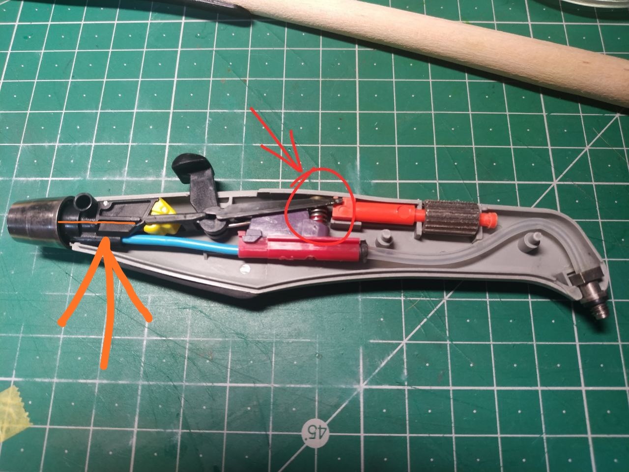

Buenas, tengo un Aztek 470 desde hace unos 25 años, y NUNCA he tenido el mas mínimo problema usando acrílicos, y si los da, pues ya sabemos, o presión, o poca dilución de la pintura, con los parámetros apropiados, tira perfectamente.
El problema de este aerógrafo, lo he contado muchas veces, es endémico, y conocido.
Primero, las "puntas", si no las desmontas como dice el compañero, acumulan mierda alrededor del muelle, y acaban fallando, y el obturador también se acaba atascando, quien diga que este aerógrafo no hay que desmontarlo, alucina :lol: :lol: :lol: .
Y lo mas grave, a casi todos, les entra pintura dentro.......el cuerpo del aero tiene un vástago, que es el que empuja y acciona la aguja "compacta", y el ajuste de dicho vástago con el cuerpo que lo aloja, acaba dejando pasar pintura, si entra pintura, y se seca, PORQUE SEGUN TESTOR NO HACIA FALTA ABRIRLO, parte la pieza mas débil....esa pieza ya la he pegado varias veces, hay gente que la cambia por una hecha de alambre, y el vastago yo lo cambie por otro de mas o menos 0,1 mm mas grueso, y ya no entra prácticamente nada de pintura, eso si, el cuerpo lo habre abierto tropecientas mil veces :lol: :lol: :lol:

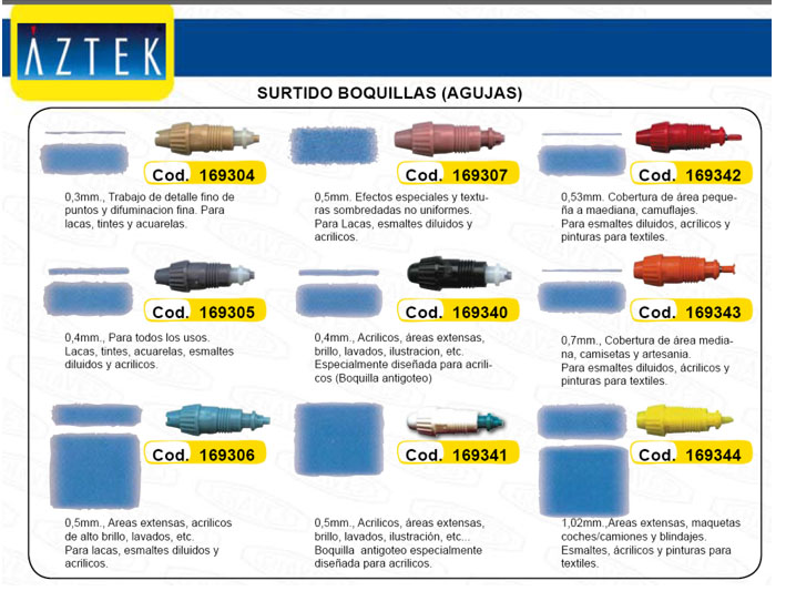

Buscando entre la diversa información que tengo del fabricante, encuentro esta tabla de uso de las boquillas. Creía recordar que la más pequeña de color sepia era de 0,35 pero la memoria engaña, es de 0,30. Durante muchos años me obstiné en utilizarla en mis cientos de modelos y la compraba a pares. Como se ve en la propia tabla del fabricante no está indicada para acrílicos. Y es una pena, pero también fue mi experiencia y por lo que tuve que adaptarme a otros modelos.
