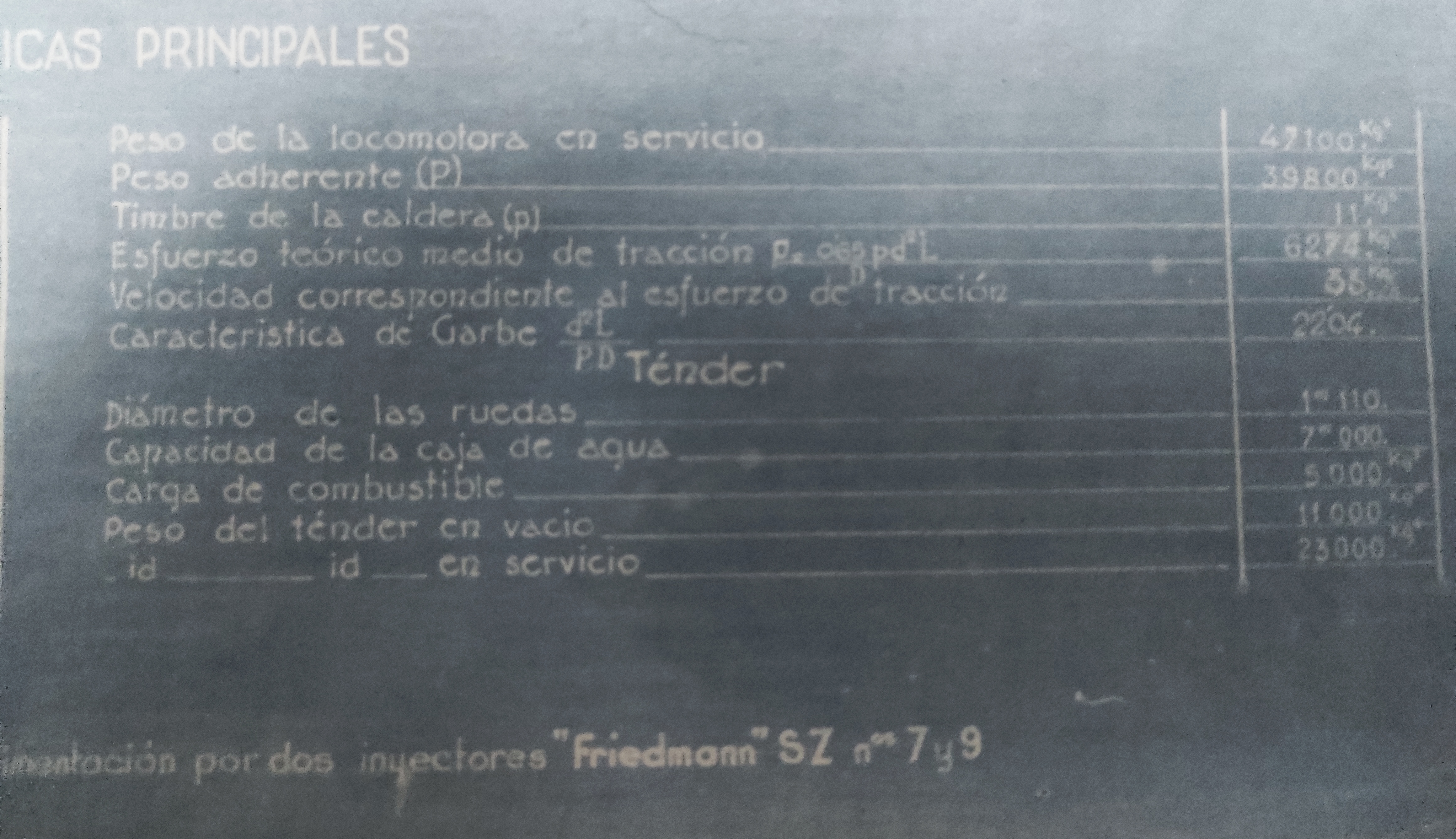

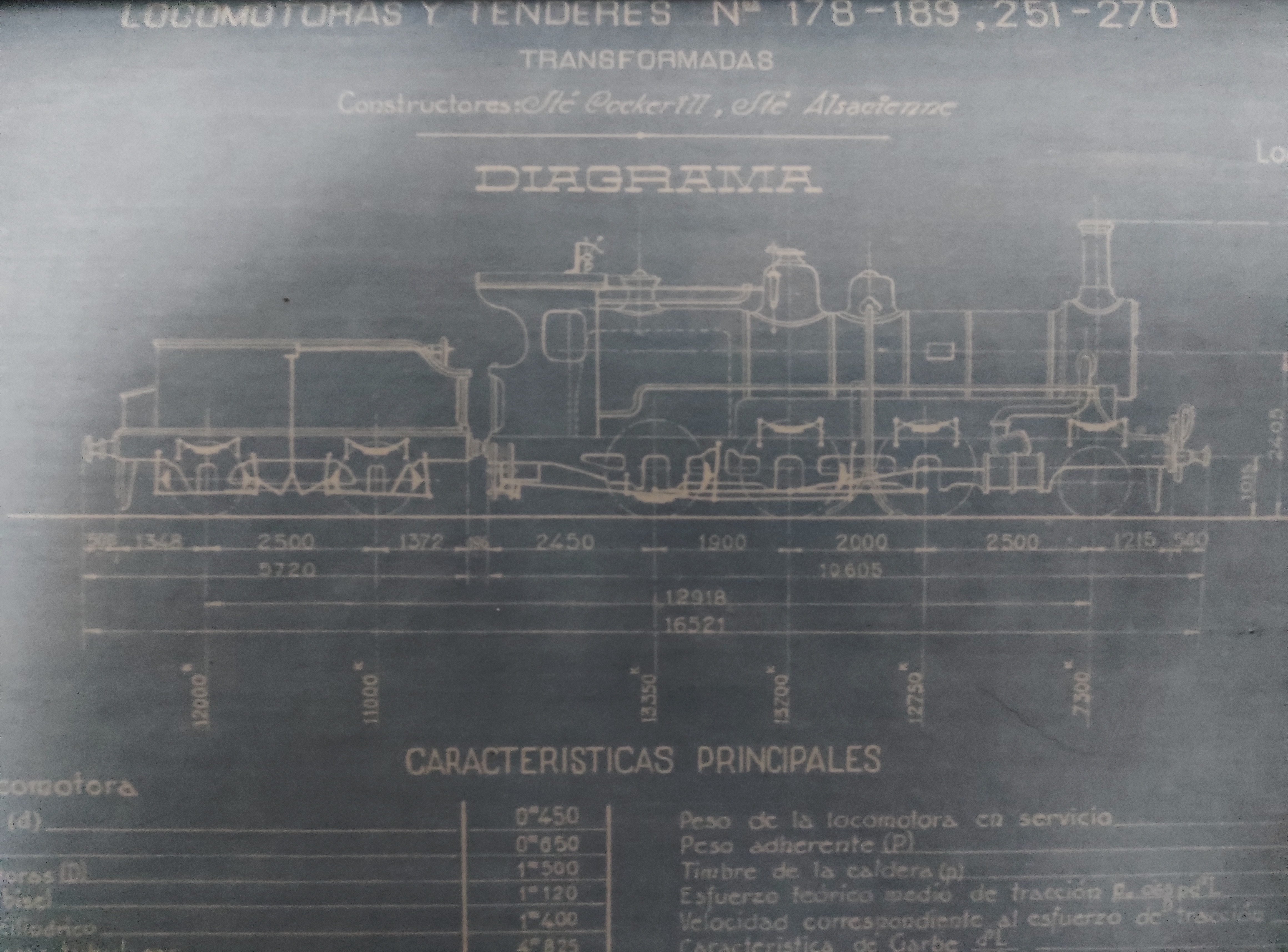

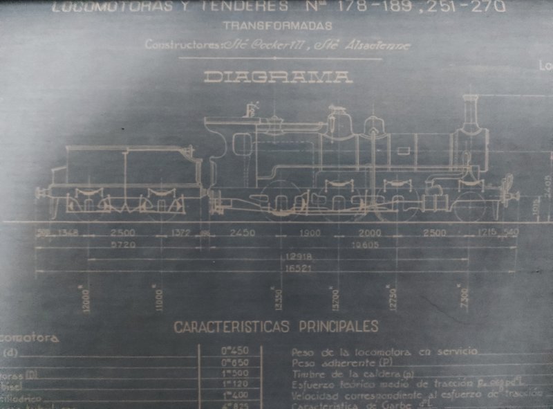

Mensajes: 6666
Pues nada si estás decidido que no sea por ayuda..espero te sirva. perdona la mala calidad de la imagen.mañana si tengo tiempo la escaneo.
Última edición por llerita73 el 04 Dic 2021 22:10, editado 2 veces en total

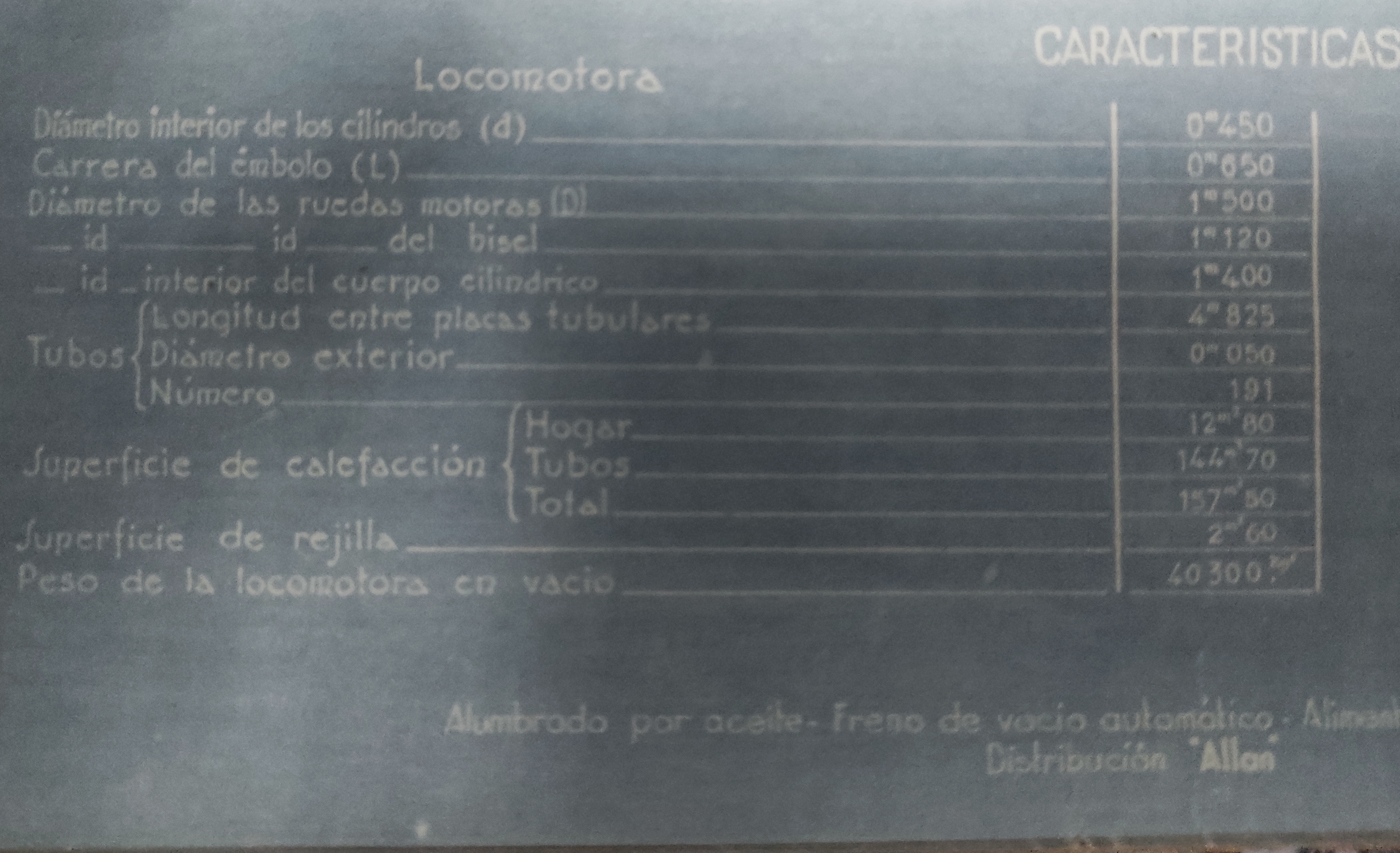

Mensajes: 6666
Y aquí los cuadros de características.
Mensajes: 810
Registrado: 25 Sep 2016 15:17
Toma ya. Eso si es un regalo de Navidad.
Mensajes: 6666
Me alegra que te guste ,y pueda serte útil.
Mensajes: 810
Ahi! Llerita a lo mejor algún día cuando tenga terminada la maqueta hago algo en latón que me atrae mucho pero por ahora me encuentro en la fase de crear el escenario donde trabajaron éstas máquinas.
Por cierto cederé gustosamente mi maqueta a Alberto si la termina para que la vea rodar en su escenario. La linea de Linares-Puente Genil la trillaron bastante.
