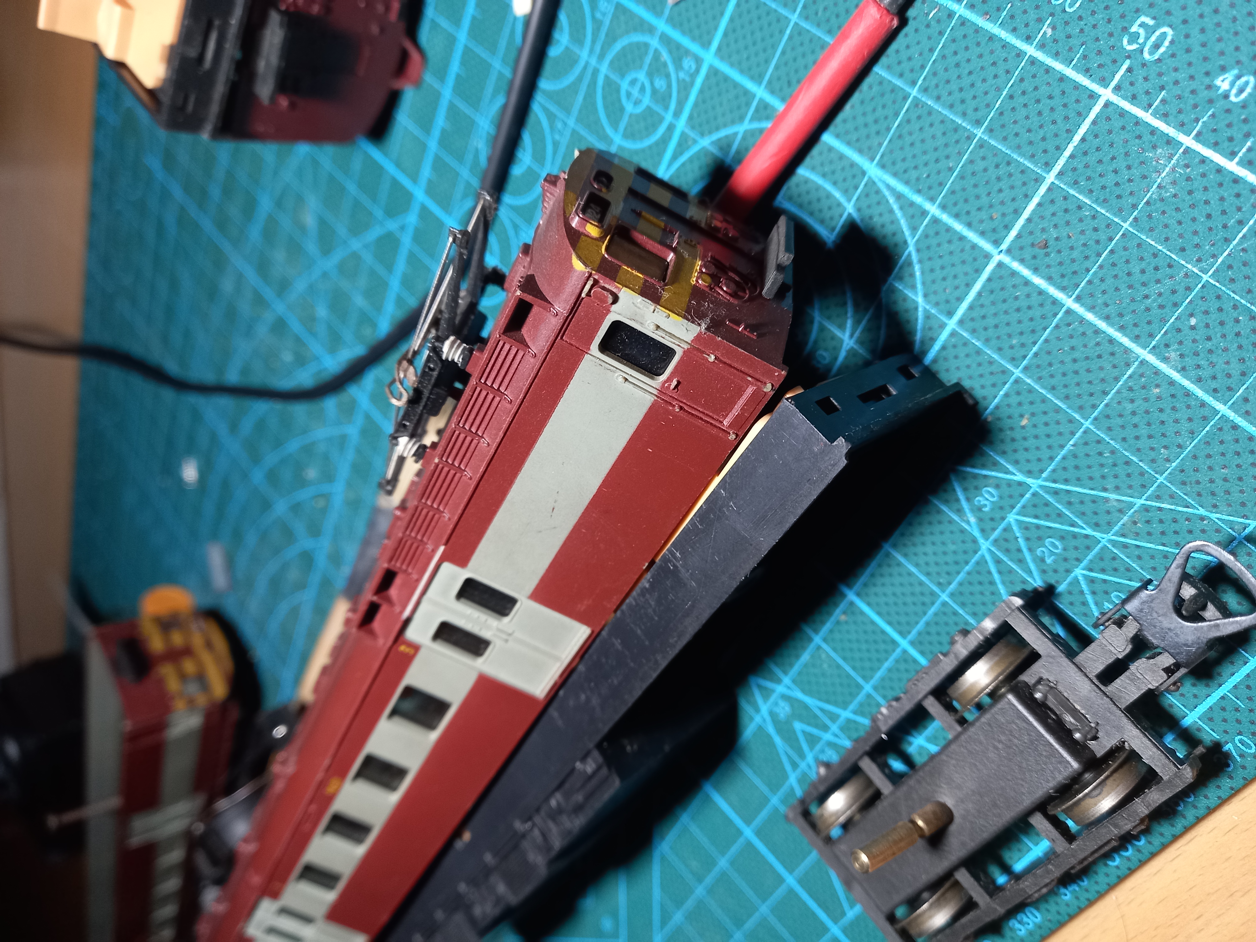

Buenas noches a tod@s

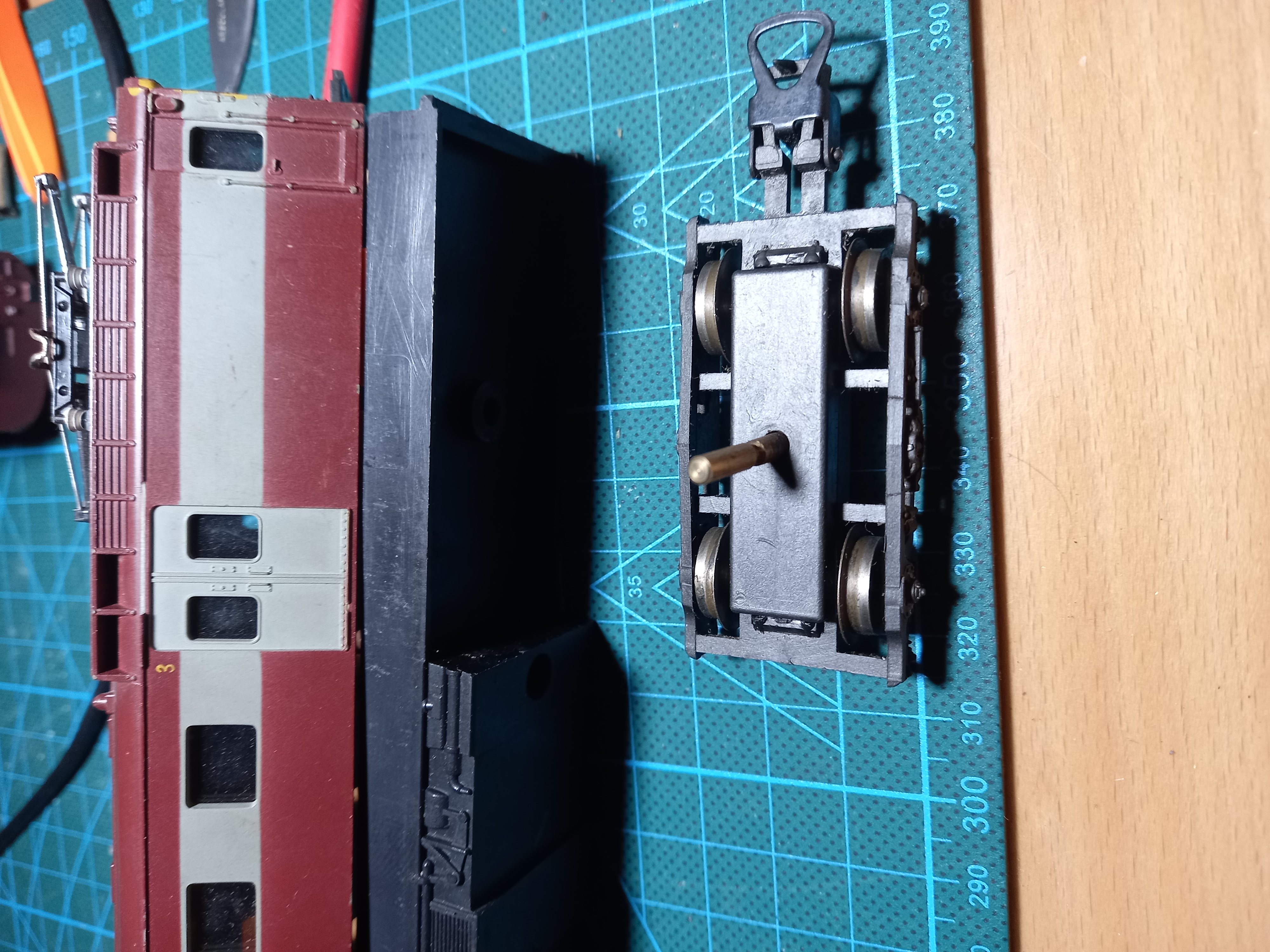

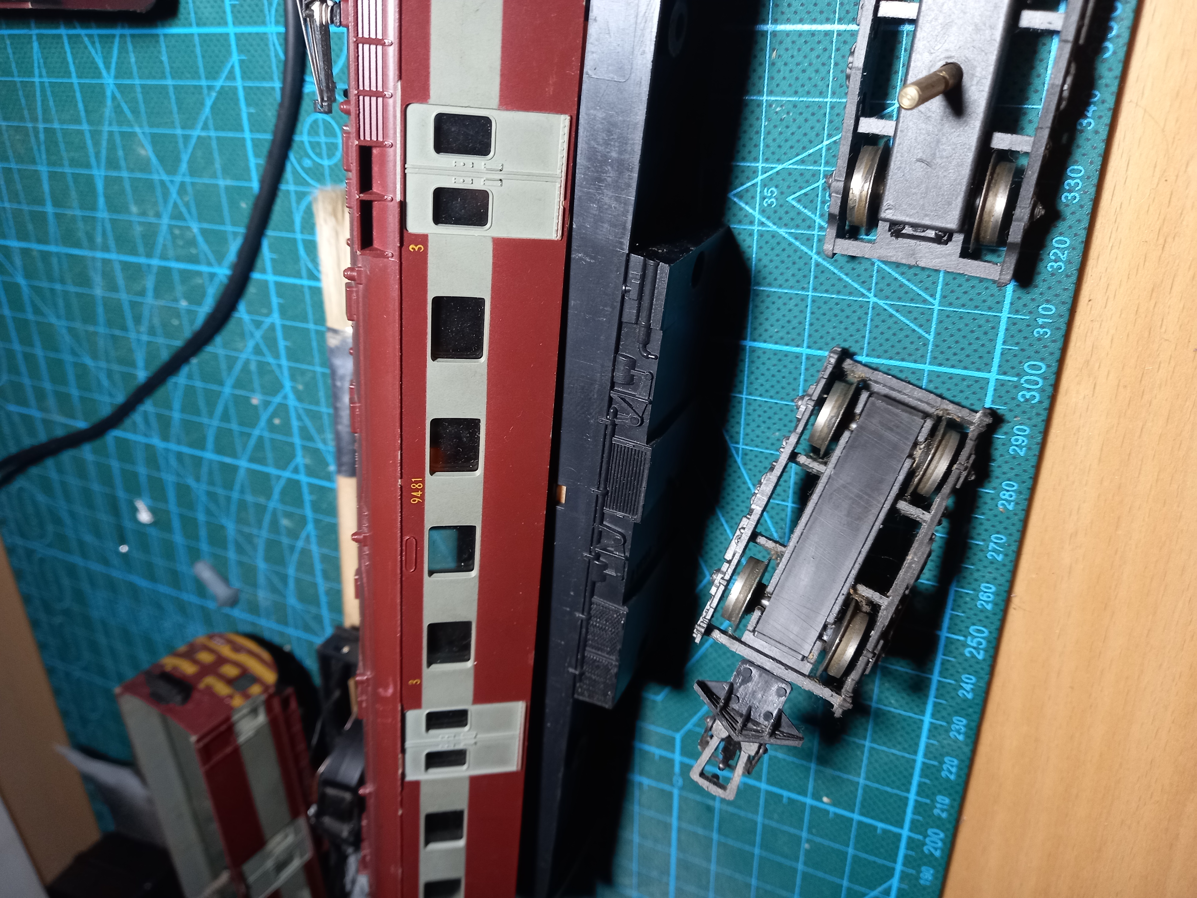

Quisiera saber cómo se desarman los bogies de Lima para limpiar y engrasar.
Corresponden a una unidad de 3 coches de color granate con franja gris en la zona de ventanillas.
Es que miedo me da de romper algo. A ver si me sale mandar fotos.

Hola Jorge. Bonita unidad de los ferrocarriles de Sudáfrica. Tuve una igual hace unos años. Creo recordar que los bogies tienen unas pestañas que había que quitar con un destornillador pequeño con cuidado de no dañar dichas pestañas. Si se rompiese te tocará pegarlo con cianocrilato. Es sencillo.

Gracias por la respuesta pero no lo veo tan sencillo y lo del motor tampoco. :oops: :oops:
conseguido el desmontaje :) :) :) :) :)
Ahora vamos por el motor

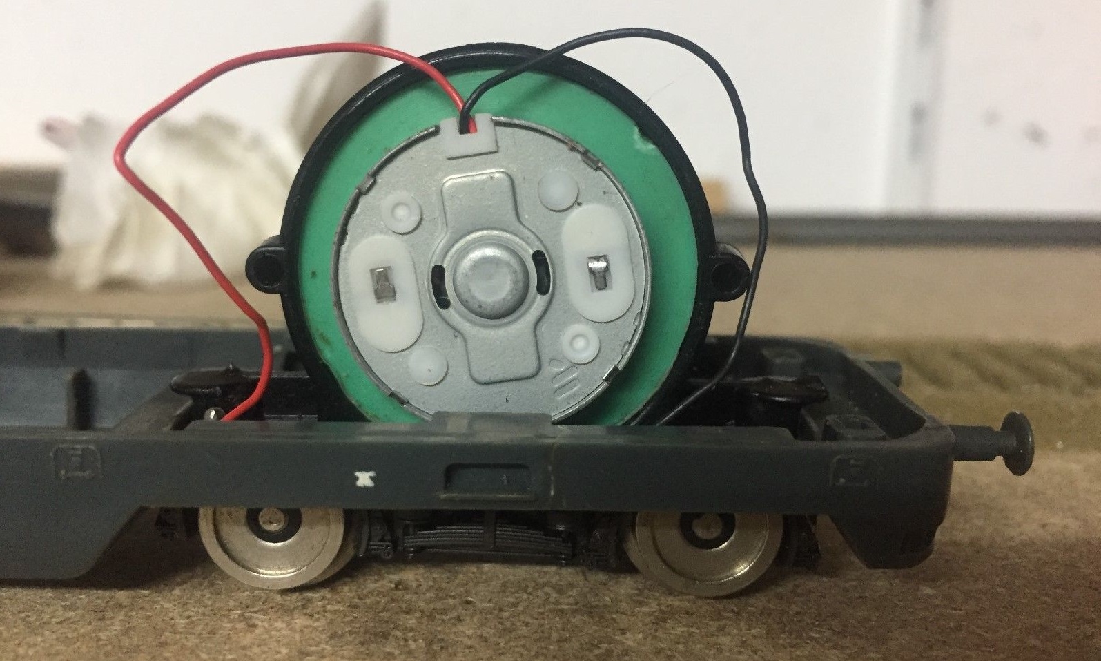

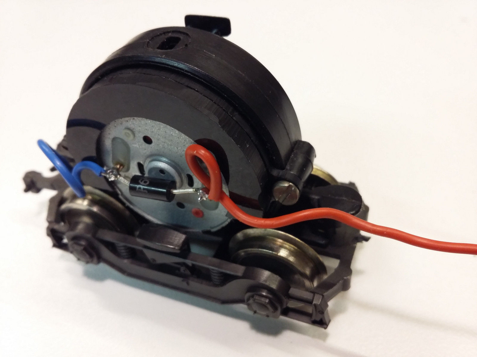

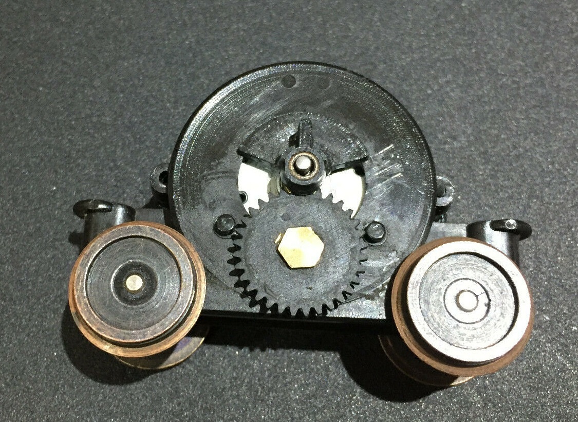

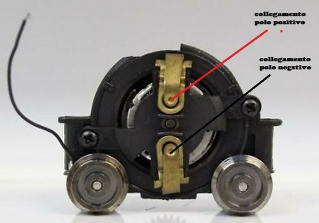

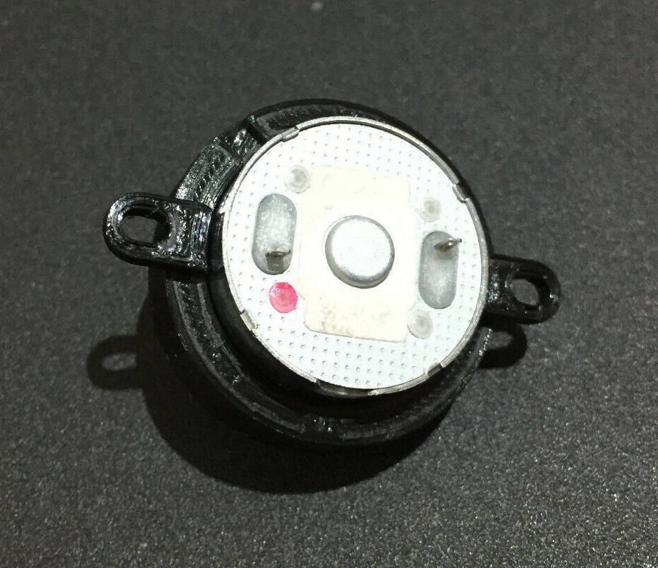

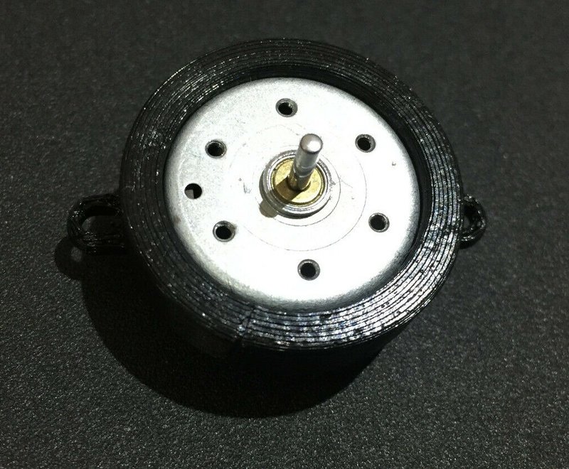

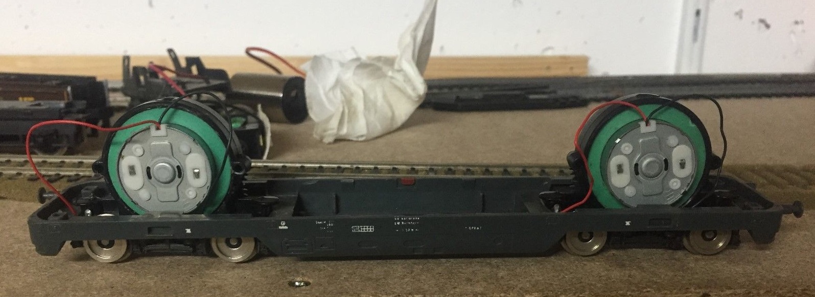

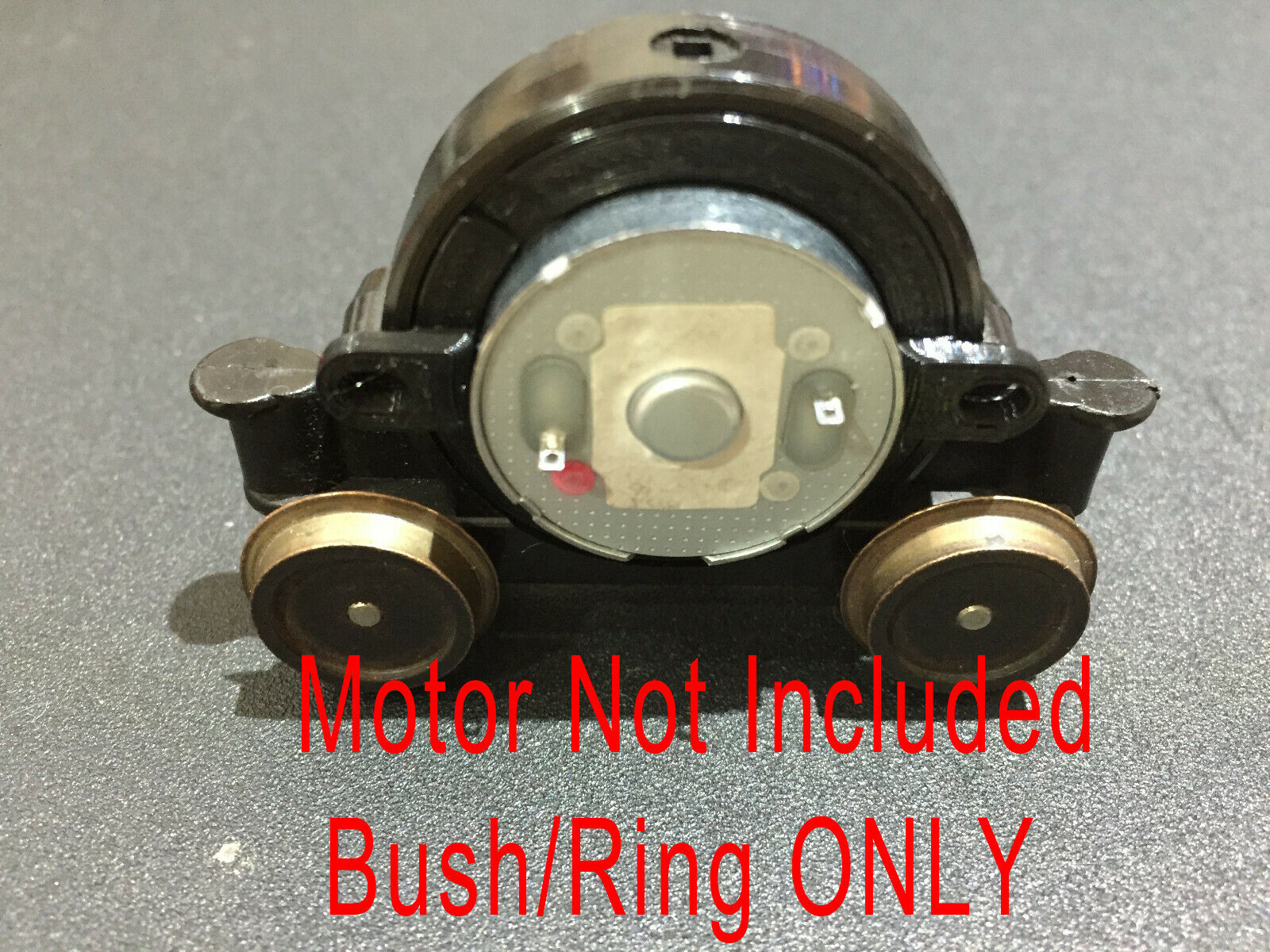

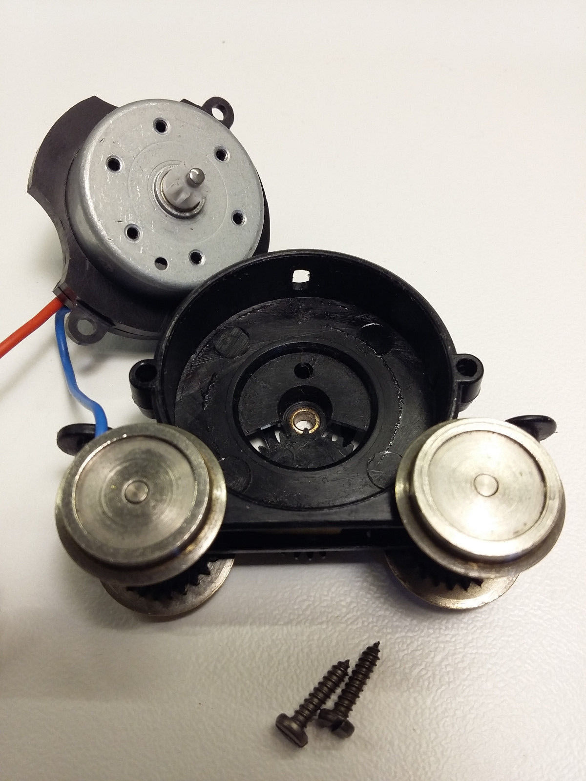

.... el bogie motor suele llevar 2 tornillos uno a cada extremo del mismo..así liberas el bogie de la estructura del motor que es circular con cascada vertical de engranajes

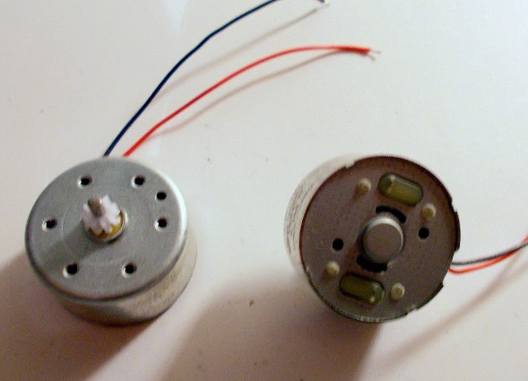

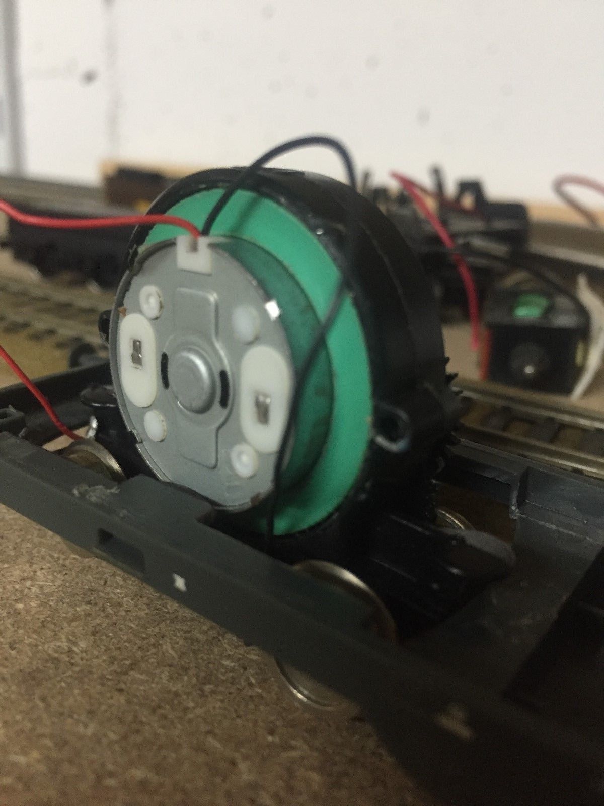

se puede usar un motor de CD ..motor circular de diametro mas reducido que el motor original ( similar al usado por la antigua Ibertren o Fleischmann ) y tambien de voltaje inferior

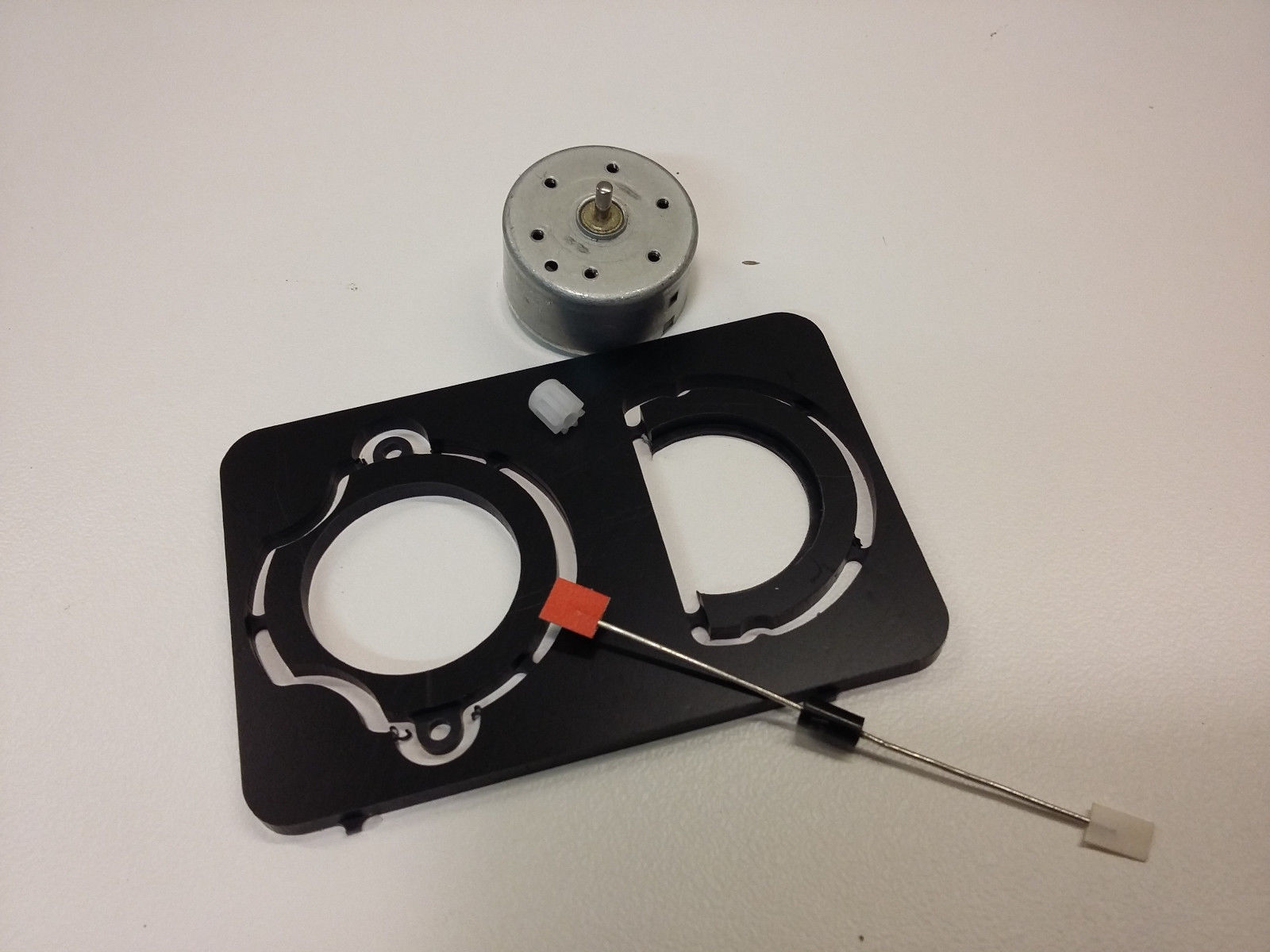

... atencion al desmotaje de los portaescobillas, muelles y demas ¡ ¡

Muchas gracias, Serranito, por esa explicación tan bien ilustrada.
El problema será encontrar un motor que entre ahí
Voy a seguir indagando.......lo dicho, gracias por la atención y respuesta

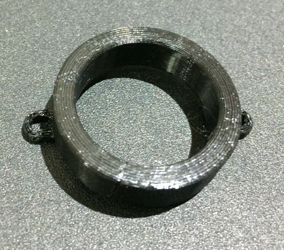

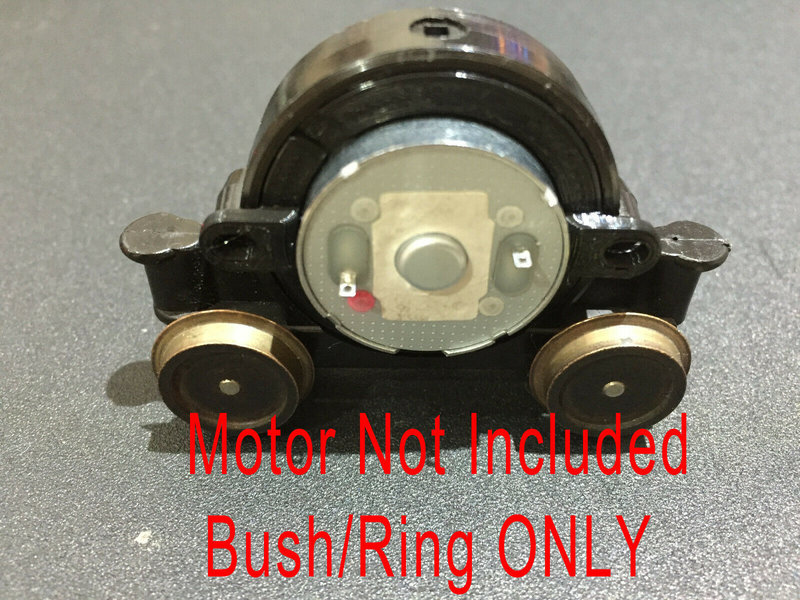

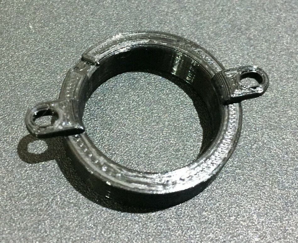

¿Dónde se compra el adaptador para el nuevo Motor? Ese anillo circular.
NEGATIVO: COVID 19
Mensajes: 114
Registrado: 14 Oct 2012 12:39
Gracias[/quote]
En eBay los tienen.
https://www.ebay.es/itm/Lima-Generic-Mo ... 635-2958-0

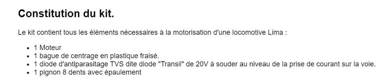

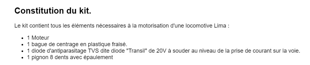

¿Y se sabe que es esa cosa que parece un diodo en paralelo con el motor? No tiene sentido que sea un diodo o una resistencia, podría ser un condensador comechispas, pero no tiene aspecto de condensador.
No sabía lo de los motores Fleischmann, tengo algunos de los años 50/60, y de momento están bien de salud, salvo el tema de la escobilla a masa, pero esta bien saber que se puede solucionar.
Mensajes: 1525
Registrado: 13 Ene 2013 01:23

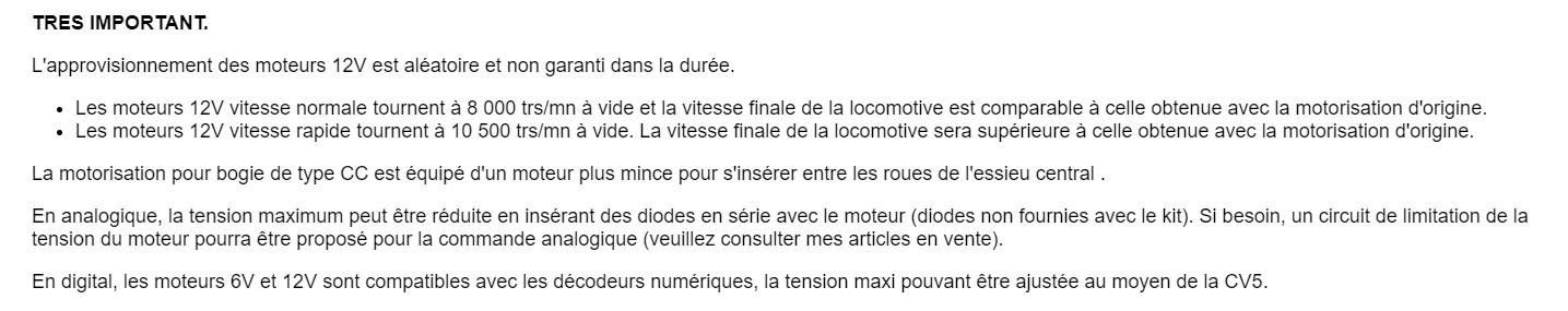

Hola... no tengo mucha idea de electricidad y menos de electrónica pero subo ( en francés .. pues las 3 últimas imagenes son de un vendedor de e-bay de Francia ) parte de las instrucciones -que dicho sea de paso ( mi francés es muy limitado ) parece que sea para bajar el voltaje en C.C. , pero por otro lado refiere que es un diodo antiparasitario TVS ??

He visto que vende de varias medidas, motores y piñones de 10 dientes.
