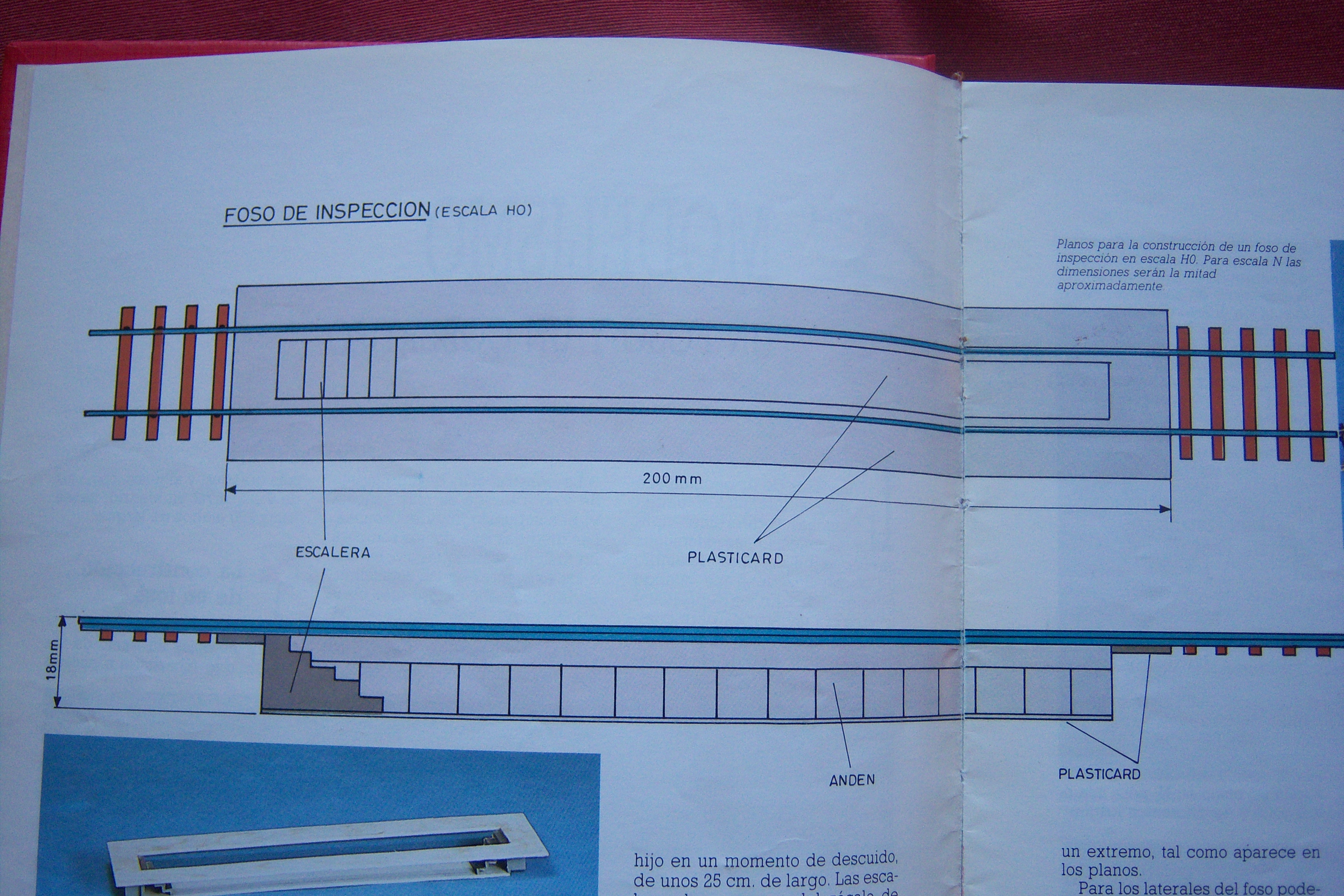

Alguien me puede dar un número lo más ajustado posible de qué forundidad tienen/tenían los fosos de inspección de locomotoras? Des de cota carril a cota suelo, aproximadamente. Yo cuento que estará entre los 2 y los 2 metros y medio de profundidad, pero no se si me estoy pasando!

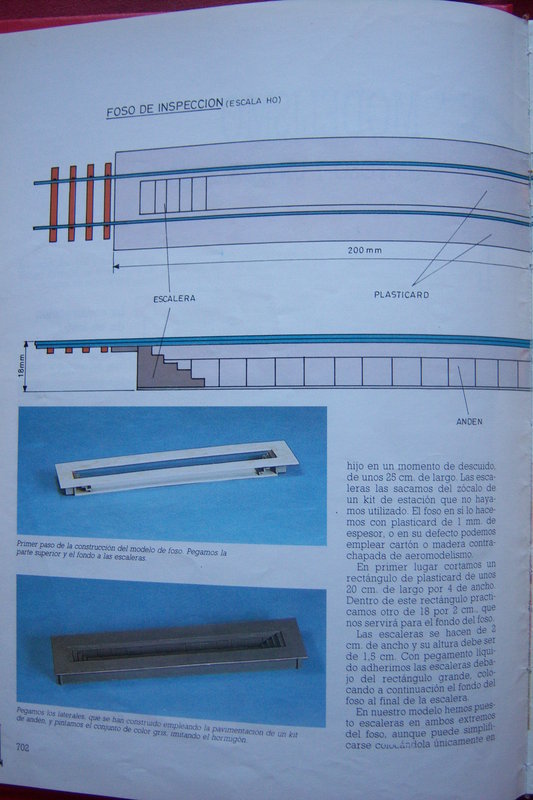

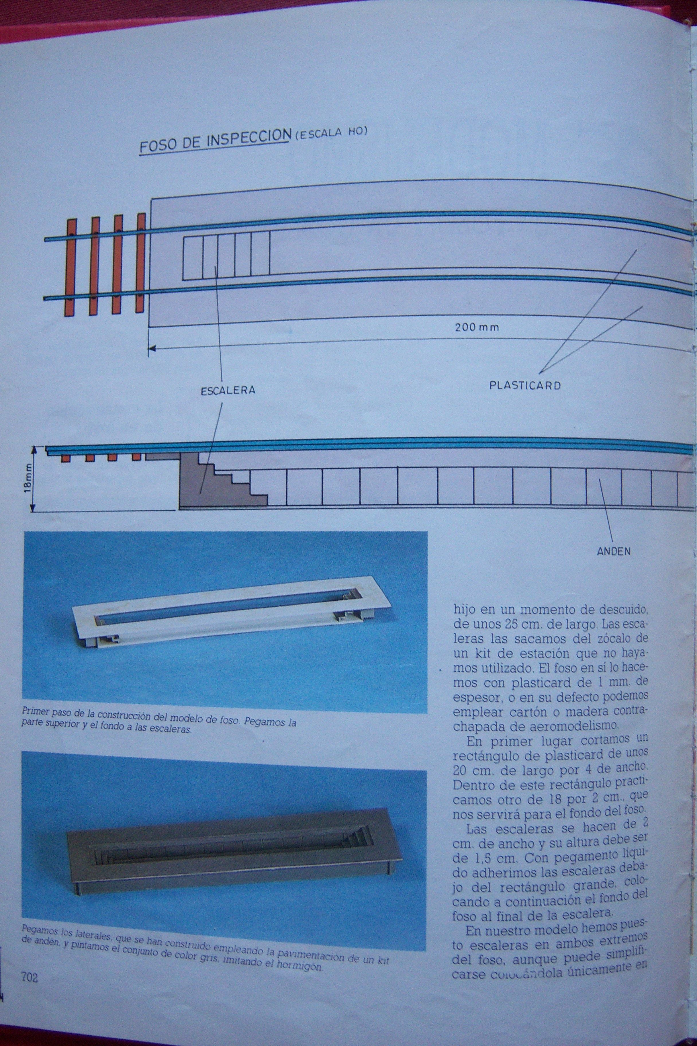

Lo mismo esto, te sirve, lo pille de la coleccion de Nueva Lente...

Y un huevo de pato de la colección de nueva lente! Esto es la colección de modelismo ferroviario de la editorial Granada que tengo en mi cuarto!! Y YO PENSANDO QUE NO VALIA PARA NADA.
Chema eres la boma, sabes más que yo lo que tengo en mi cuarto XDXD
Un saludo y gracias!!!

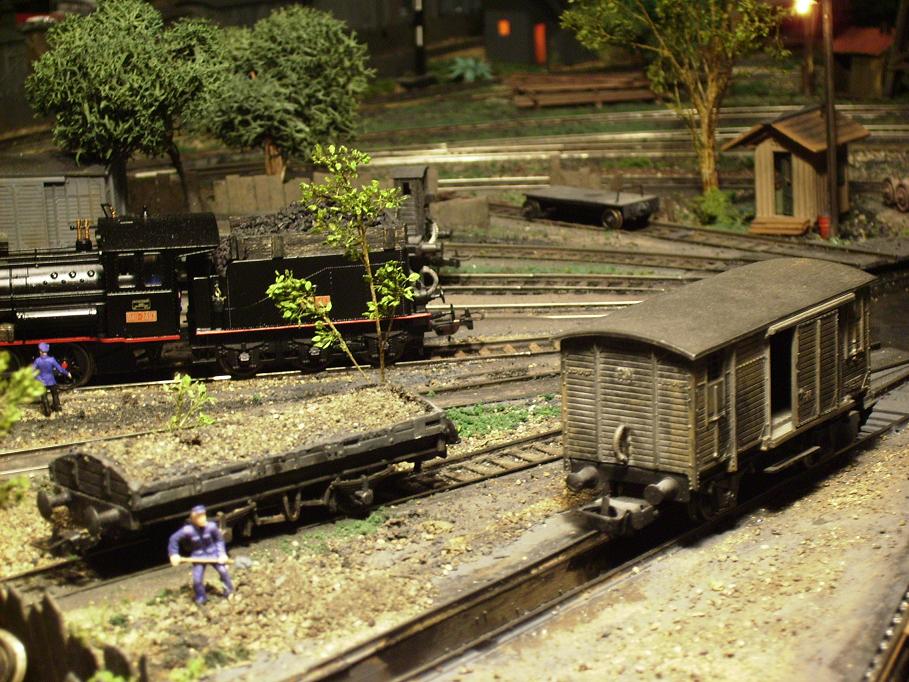

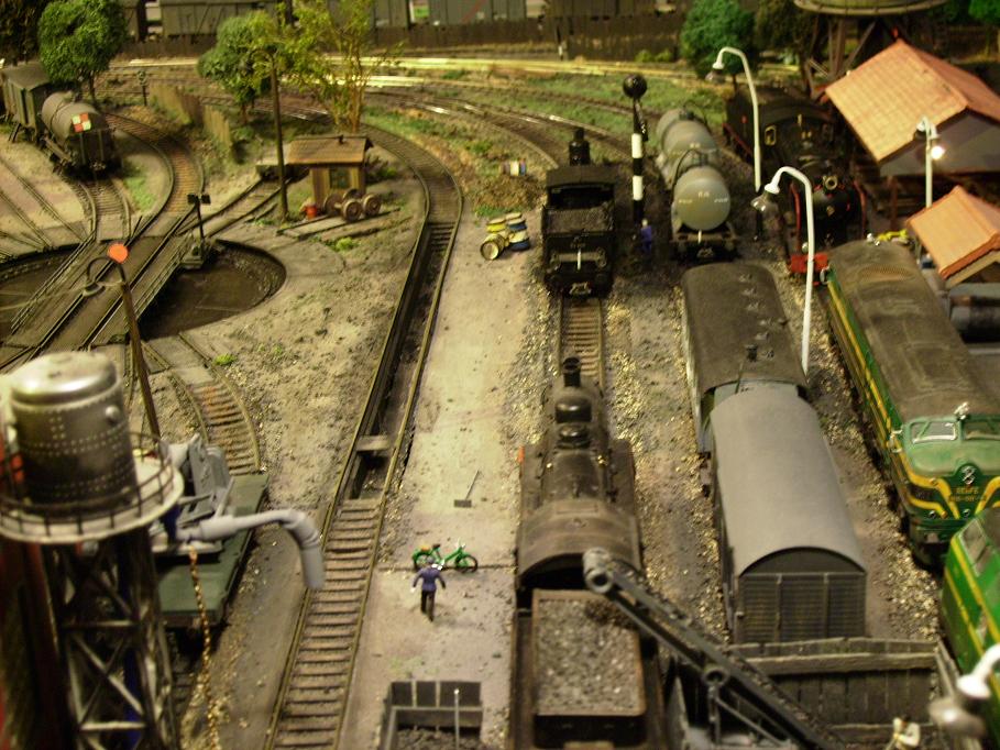

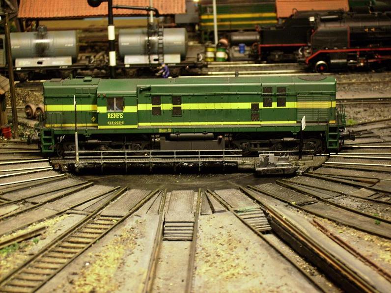

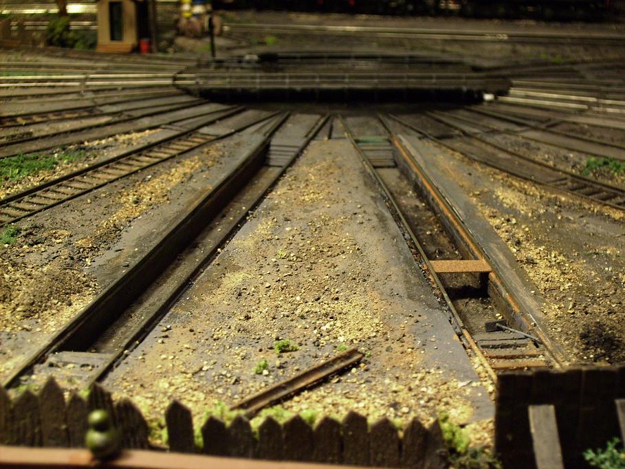

Unas fotos de mis fosos:

Deseo que mis fotos hayan sido de ayuda.

Mensajes: 13049
Sin duda, espectaculares fotos y ambiente en la maqueta, esa 313, entra justita no?? Como te dejes media pestaña fuera. se lia la de San Quintín... :lol:

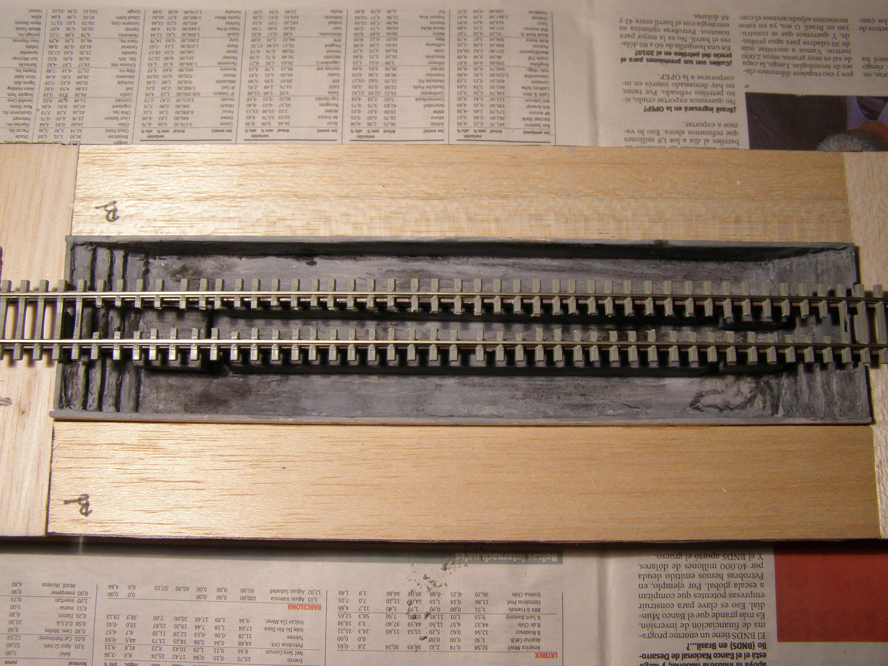

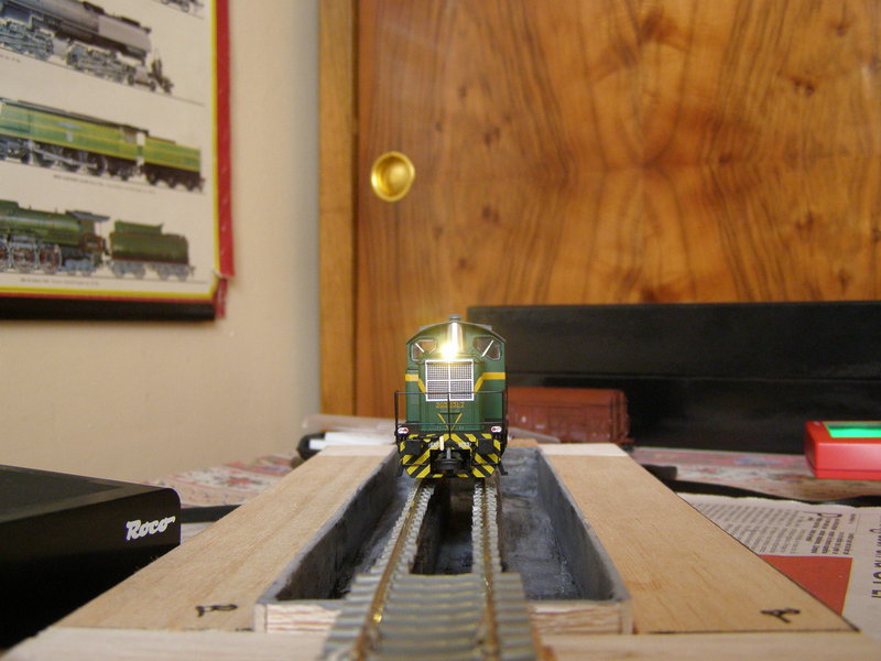

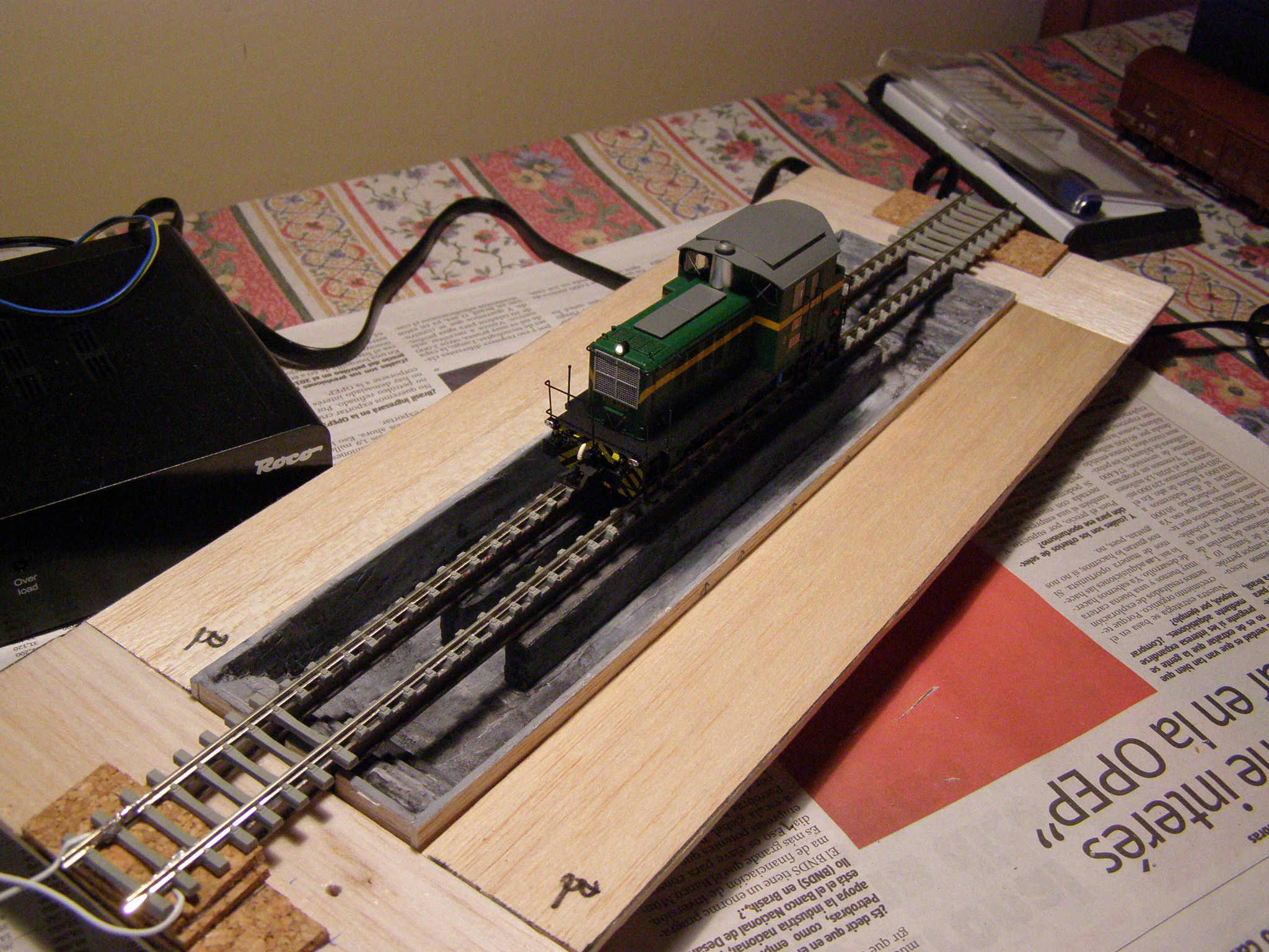

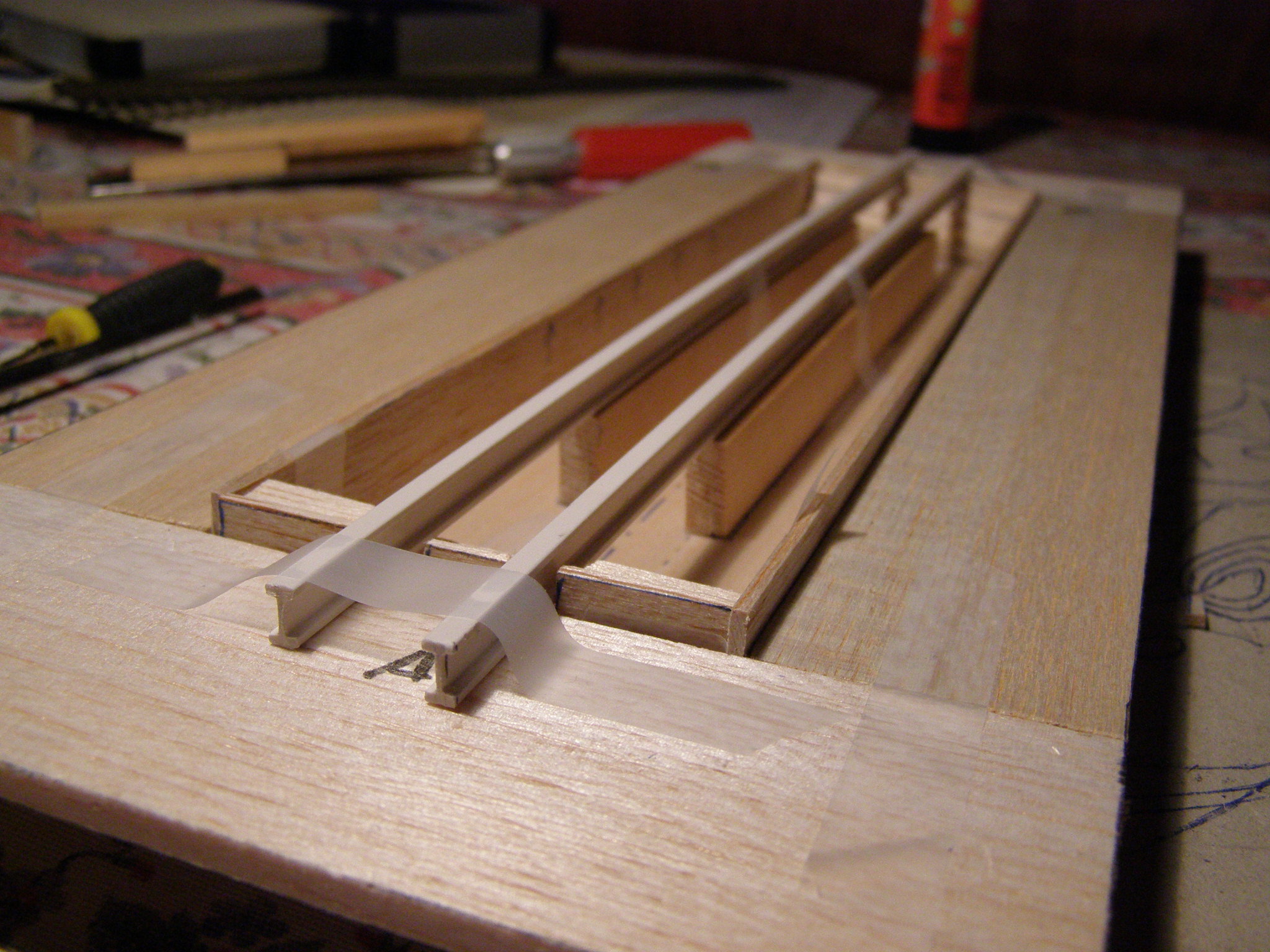

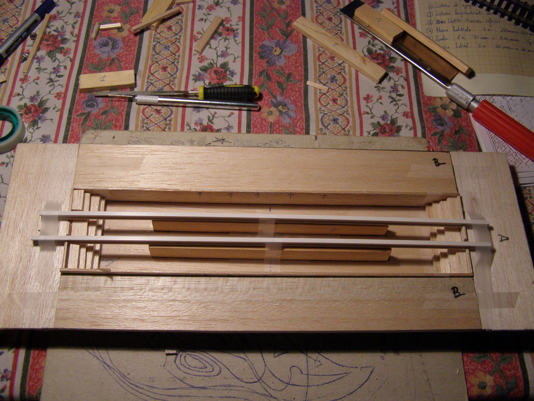

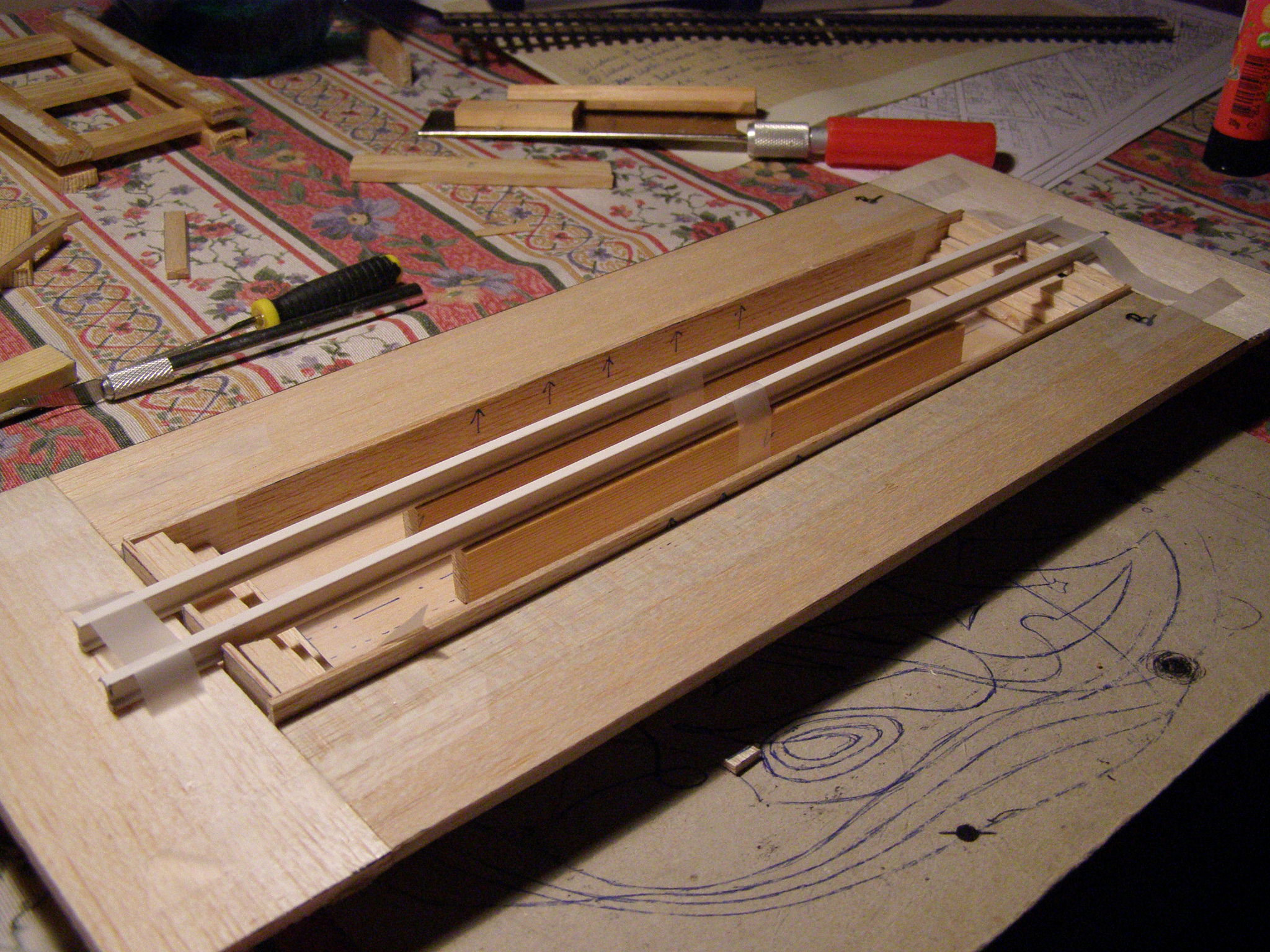

A dia de hoy, ahora mismito, esto es lo que tengo sobre la mesa:
Este es el primer pre-montaje de todas las piezas de la peana de mantenimiento que me estoy montando. Para esto quería la profundidad del foso, para no hacer una animalada y crear algo más o menos a escala. Como veis las vías iran sobre los perfiles EHE de evergreen y todo el desnivel que queda se tendrá que cubrir con terreno. Esta todo pegado con celo, así que no respiréis muy fuerte!!! :lol: :lol:
Se aceptan críticas majas y con buen humor XDXD
UN SALUDO!!!

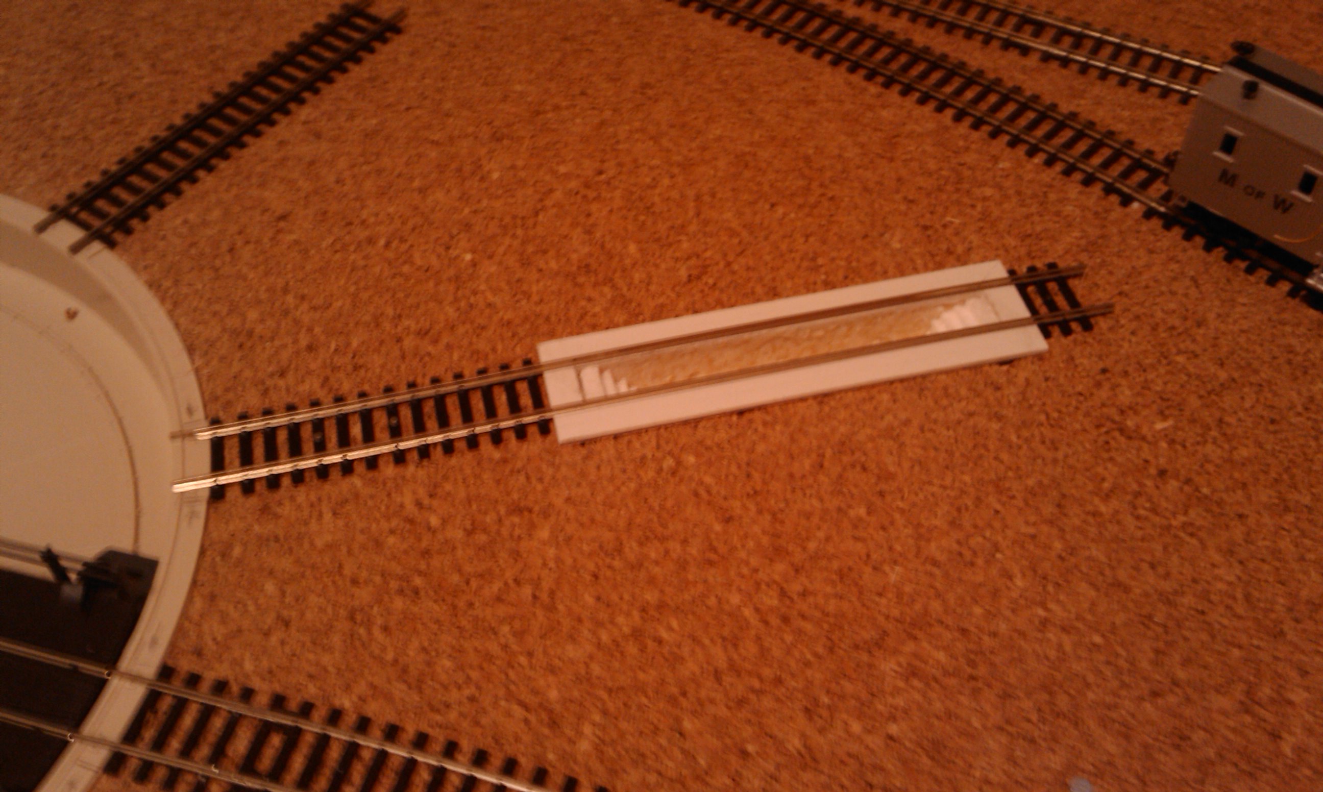

Muy buena pinta tiene ese foso, cuando este terminado enseñalo de nuevo. Asi quedo el mio.

Pues apunta muy buenas maneras!!!, muy original lo de usarlo como via de programacion
No te olvides de las manchas del fuel del diesel!!!

Te está quedando chulo, pero creo que el foso es demasiado "hondo", ten en cuenta que el foso sirve para que el operario trabaje sobre los elementos que están bajo el bastidor del tren.
Hay "fosos" con mas profundidad, pero son específicos, no de inspección ni de mantenimiento, como los baja-bogies o los baja-elementos y estos los he visto de hasta 5 metros (mas o menos) de profundidad, pero no tienen el ancho del coche sino de algo más del bogie (3-4 metros) y están sobre dos o tres vias.
Espero haberte aclarado algo.

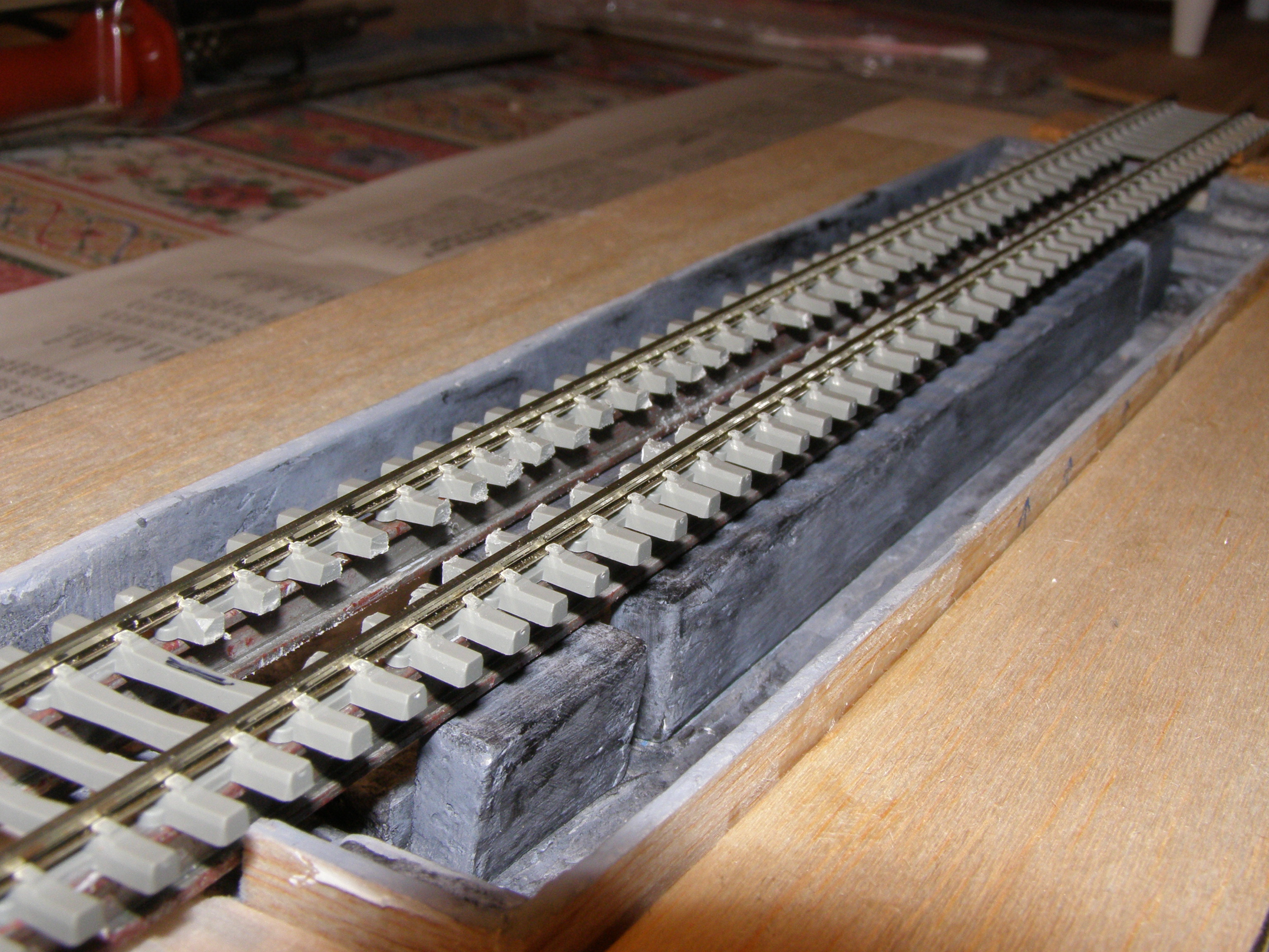

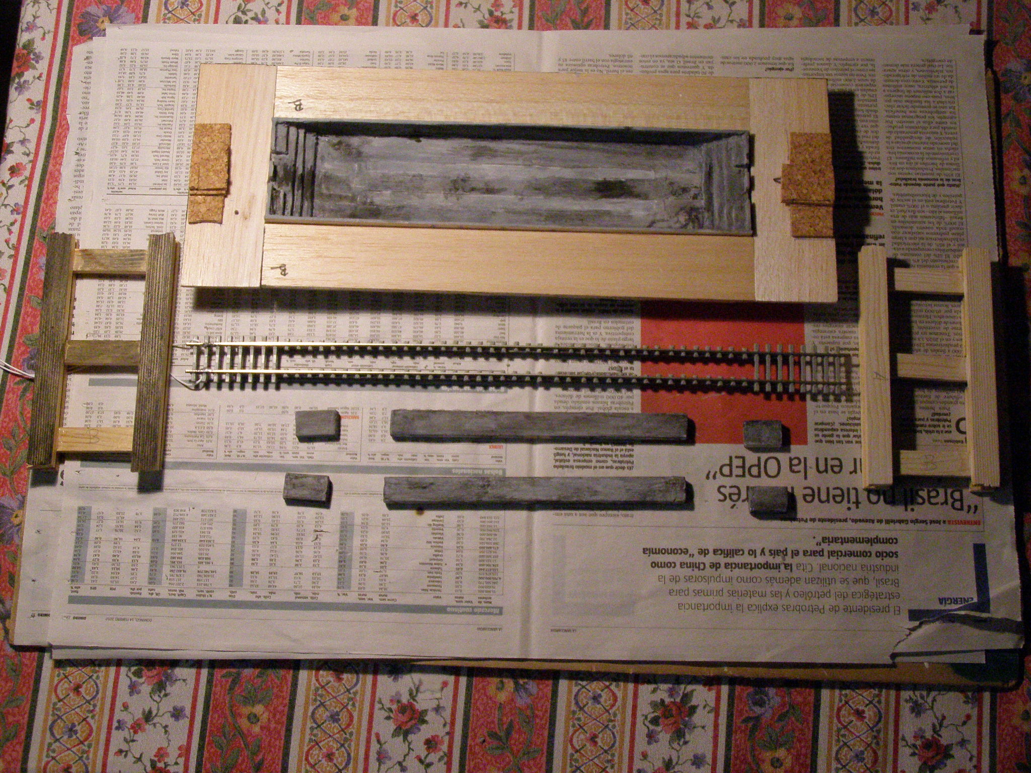

Hola a todos de nuevo
En primer lugar muchas gracias por vuestras respuestas. Sois todos unos fenómenos!!
Os cuelgo unas fotos de cómo va el proceso de construcción del foso. Ahora me tocara pelearme un buen rato con las traviesas bi-bloque, que son sencillas pero muy laboriosas de hacer.
Un saludo a todos.

De nuevo gracias por las fotos de todos vosotros. Cs269, al principio quise hacer un foso como el último que has colgado, con pilas de hormigón debajo de cada traviesa, pero lo dejé estar porque el trabajo hubiera sido interminable. Os cuelgo unas fotos con todos los elementos ya terminados, solo falta pegarlo todo y la decoración general. La parte eléctrica también esta solucionada, un 303 se ha paseado esta tarde y le ha parecido todo bien :mrgreen:
