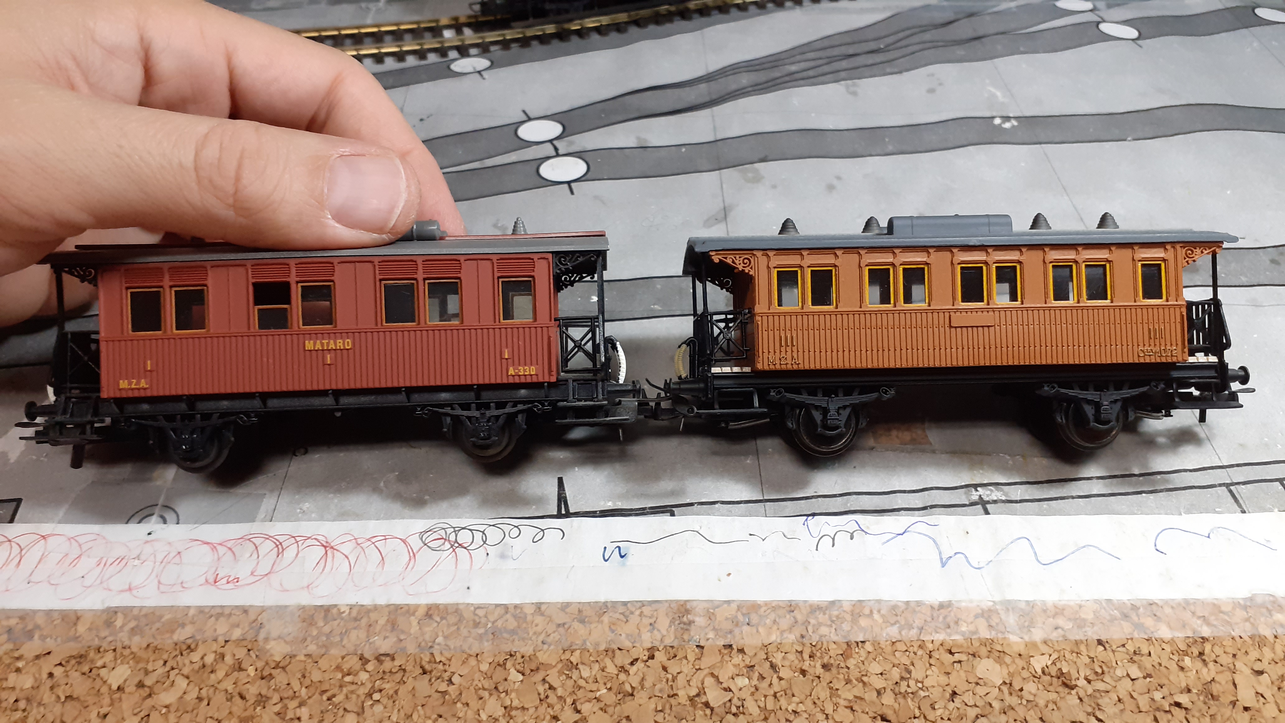

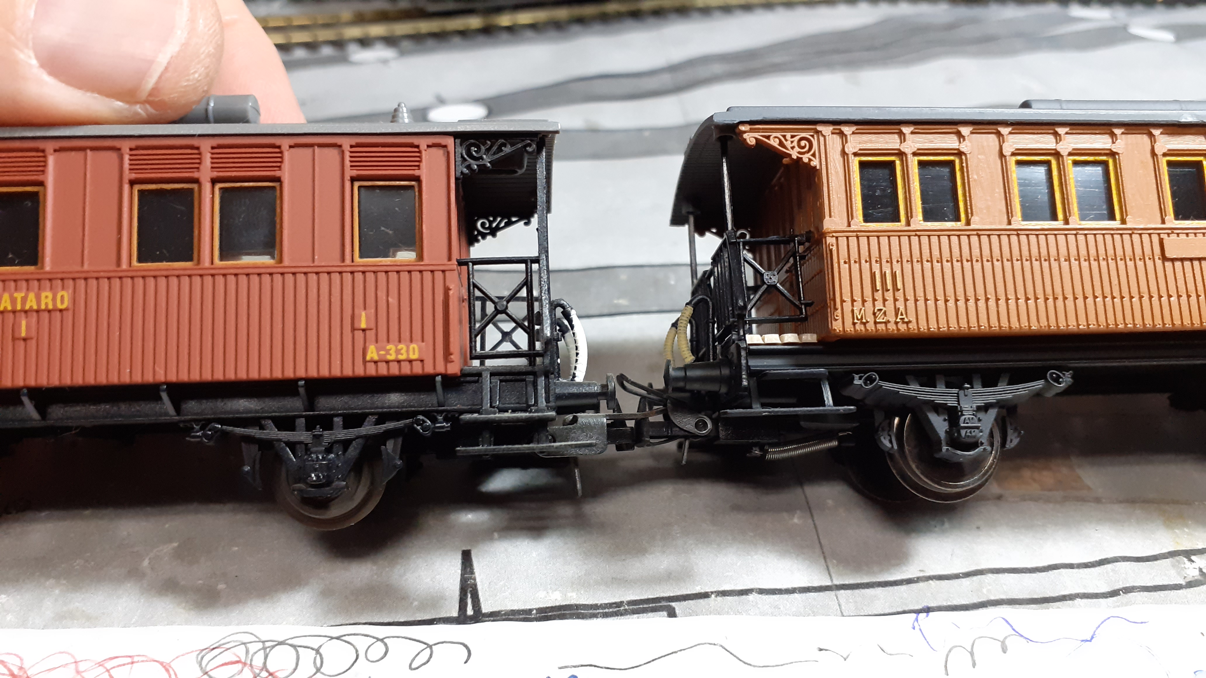

Rodando algo de mi material de pasajeros "vintage" me he dado cuenta de la notable diferencia de tamaño entre las ruedas de un coche de ejes ibertren y el de electrotren. Aunque representan clases diferentes supongo que en su día en la realidad ambos tendrían el mismo tipo de ruedas.
Ver fotos.

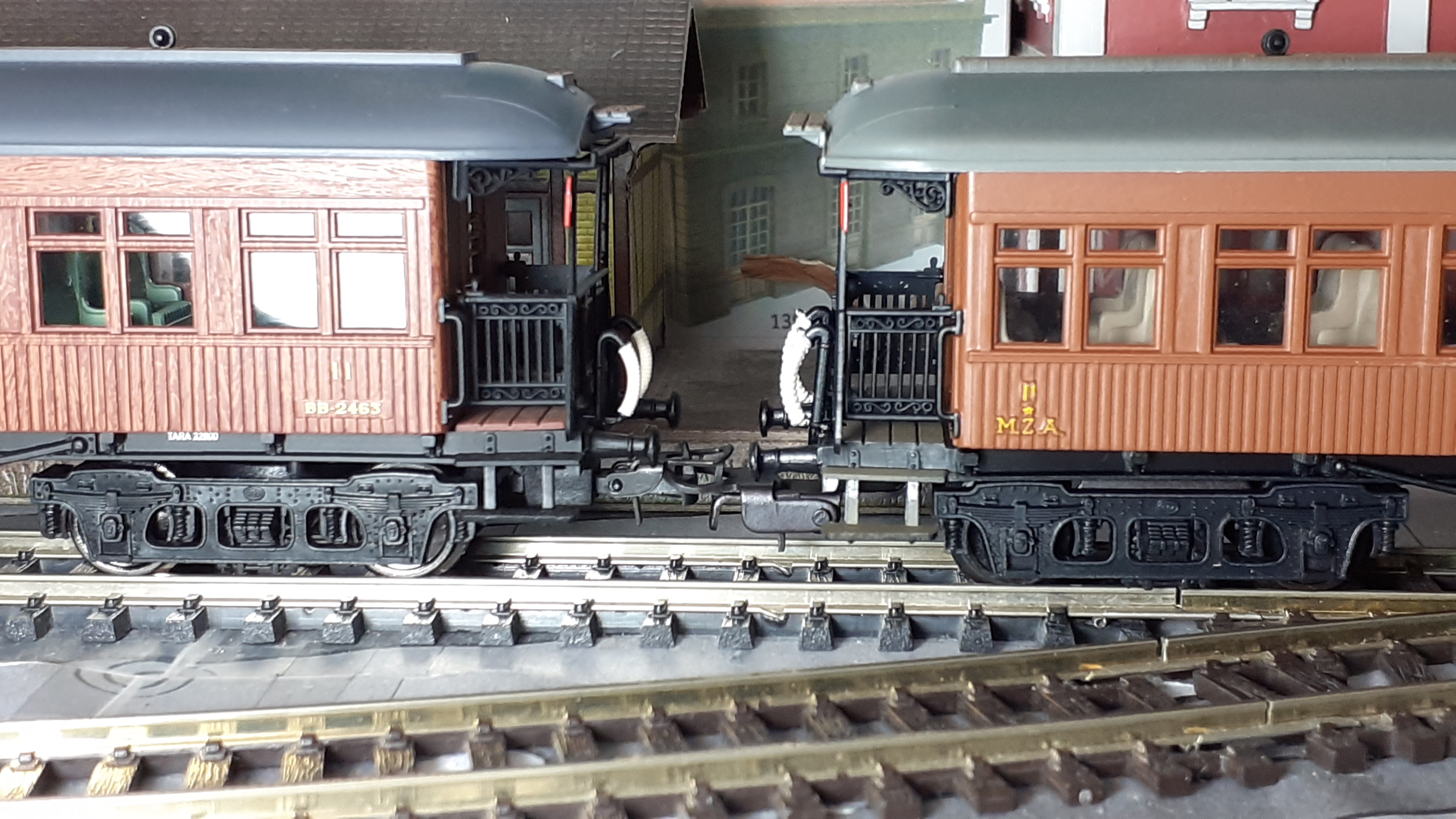

El caso es que también percibo diferencia entre el tamaño de rueda de un viejo costa y la reedicion más moderna. En este caso la cosa es muy leve pero cambia. ¿ cuál será más acertado?
El problema con cambiar tamaños de ruedas es que cambian las alturas de los enganches y eso es más complicado de corregir.

El diámetro real es de 1 metro en la llanta no en la pestaña. Debes poner ejes de 11.4 mm de diámetro exterior.
Mensajes: 4663
Gracias. ¿En los costas o en los de ejes?
Mensajes: 6666
En todos
Ver fotos.
Hola, el coche ibertren es correcto y su mejor modelo, el costa es debido al bogie, el de chapa esta a su altura correcta el bastidor siendo el moderno elevado por la inclusión de la cinematica como muchos modelos creando esa separación bastante fea
