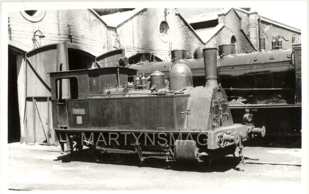

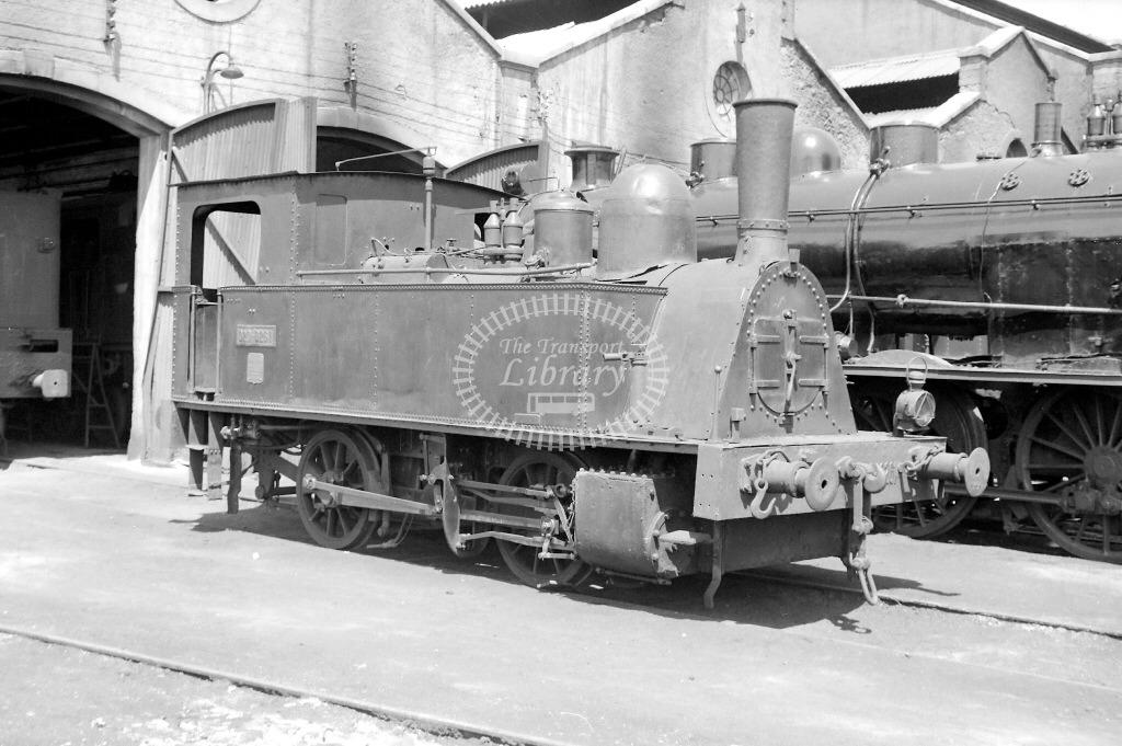

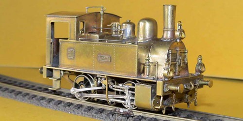

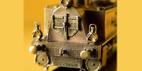

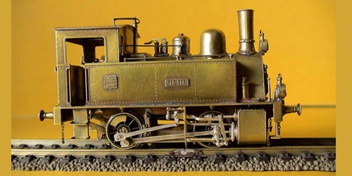

A petición de algunos compañeros del foro, abro hilo del montaje de una de las locomotoras de Forné más bonitas y pequeñas en H0 y de su montaje, esta la compré cuando ya liquido lo último que le quedaba y que por suerte tenia esta pequeñaja en kit bruto, de las que montaba él, hace poco he querido empezarla pero compartiéndola con vosotros el montaje. Se trata de la siguiente locomotora, construida por Coulliet para el FFCC de Central de Aragón y que acabaron su vida en Valencia haciendo maniobras y trenes de menor calado. Os pongo para empezar, unas fotos del modelo real y el montado por forné hace 15 años...

FENOMENAL !!!!
Una de las míticas joyas de FORNÉ !!!
Impaciente por empezar a verlo !!!
Mensajes: 989
Registrado: 25 Oct 2008 17:09
Una preciosidad.
Nada que ver con la reproducción de la antigua Ibertren.

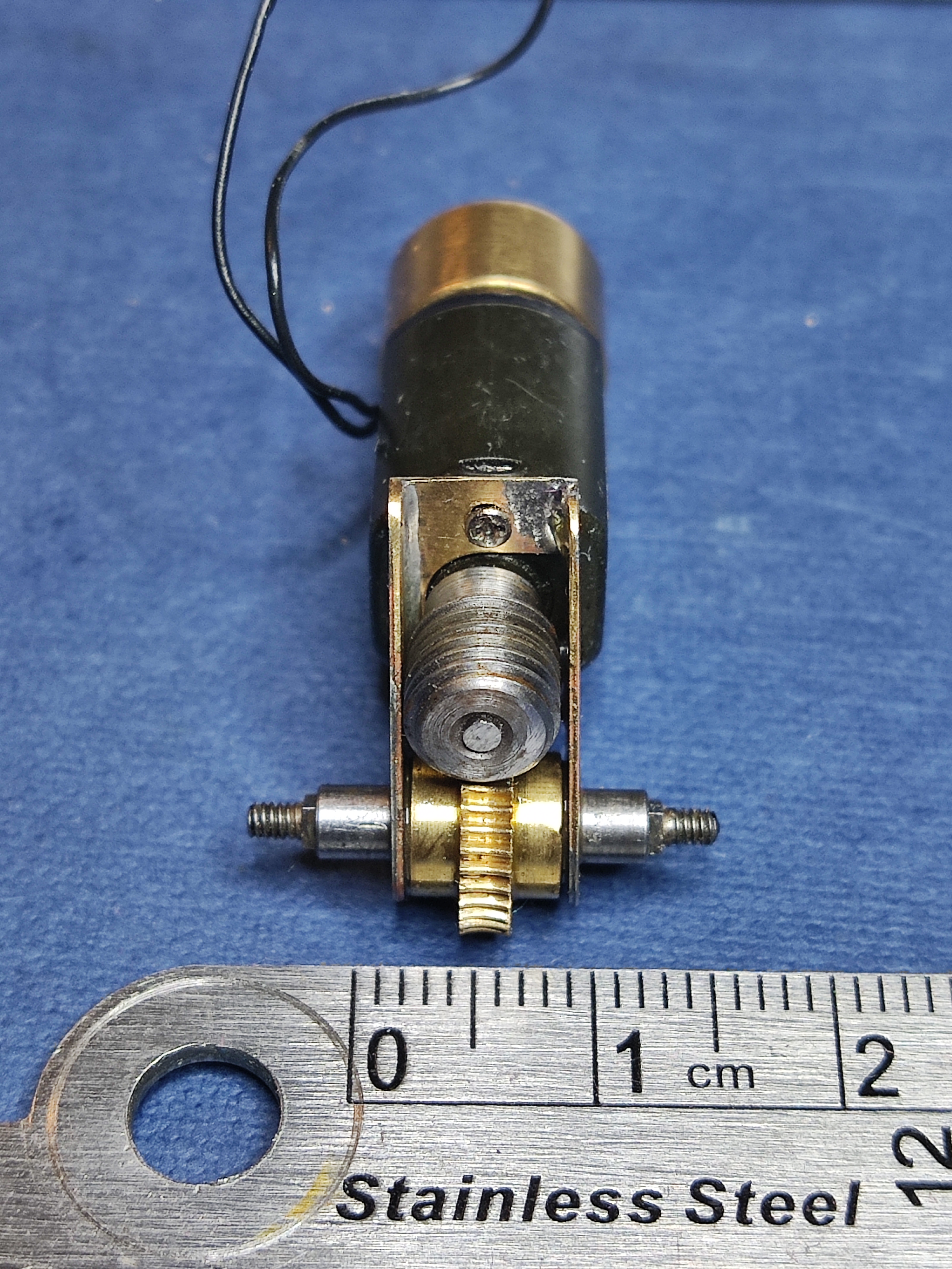

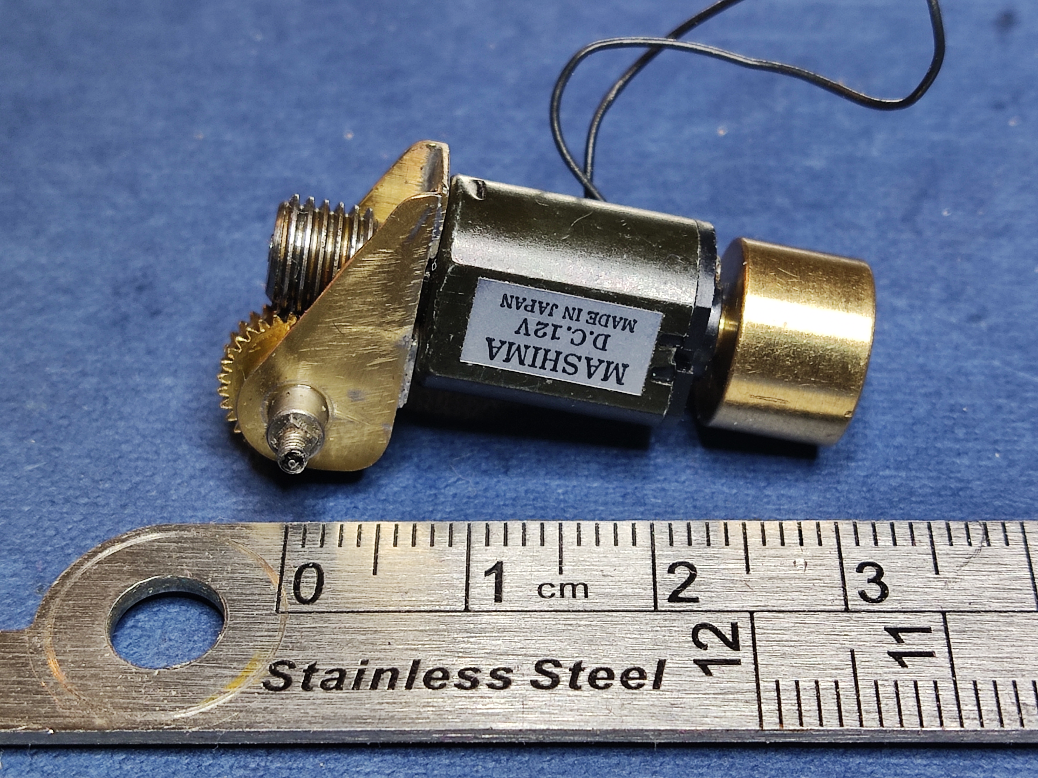

Que ganas de echarla a andar! Tengo el honor de aportar algo a este trabajo y espero que la motorización que he preparado exprofeso para esta locomotora esté al nivel que se merece. He elegido el motor mas pequeño con el que cuento, un mashima, un chasis hecho a medida para sujetar el motor y mantener la distancia del eje romford y le he puesto un volante de inercia de escala N porque así lo quiere el dueño de la locomotora. Esta semana veremos que tal le queda y que tal rueda. Va a ser una joyita sobre ruedas.

Maravilloso curro el del motor!!!, millones de gracias que era un escollo que llevaba dando vueltas.

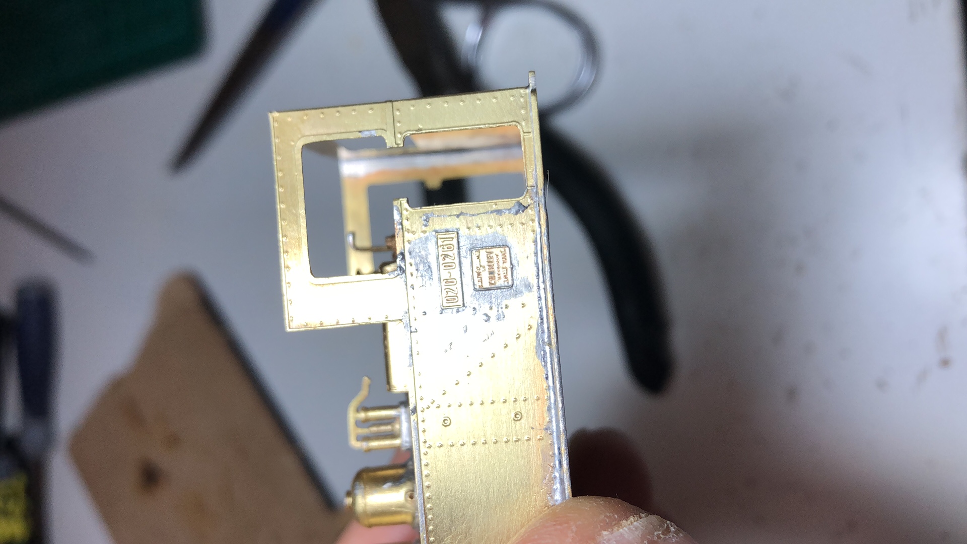

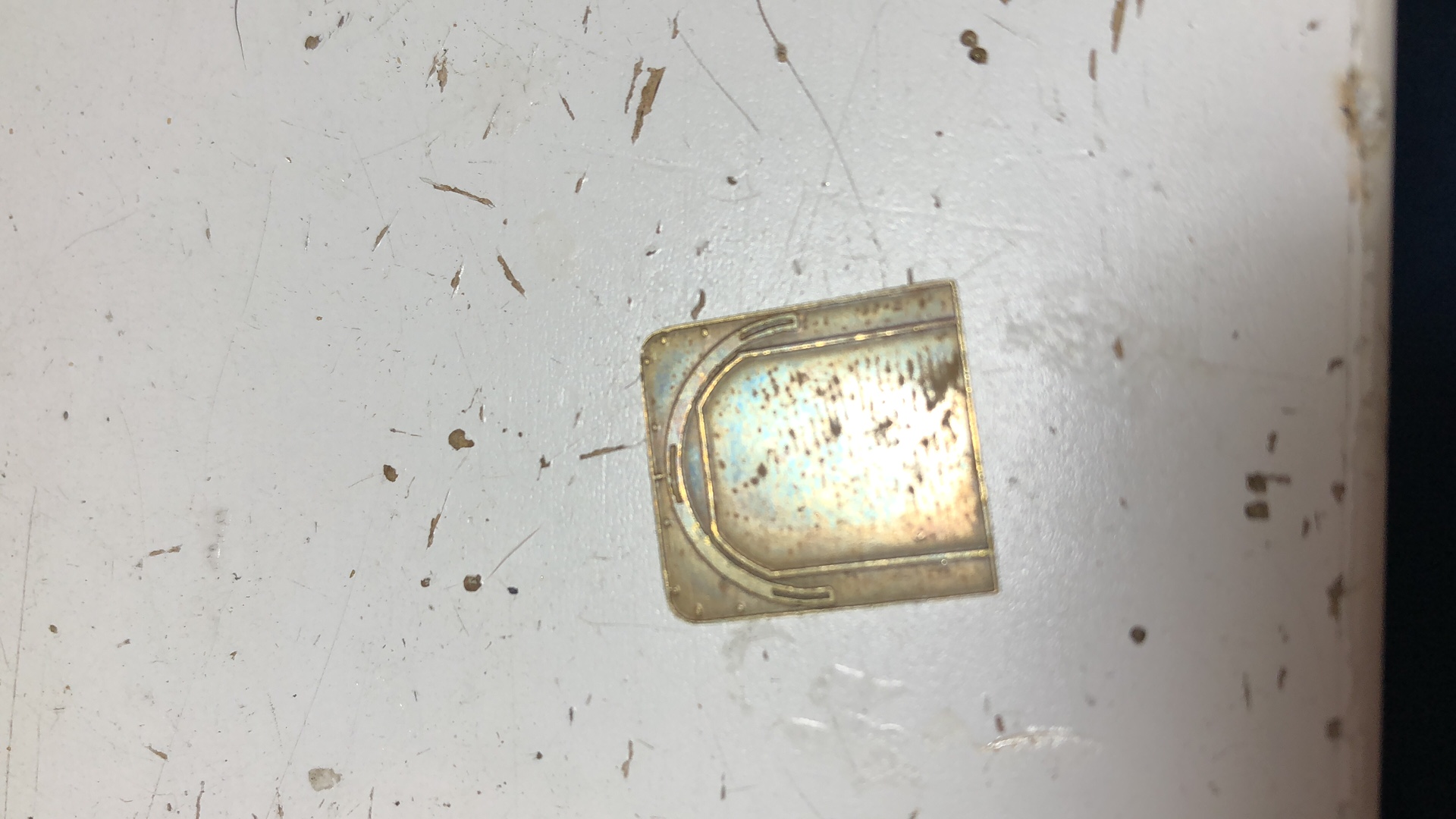

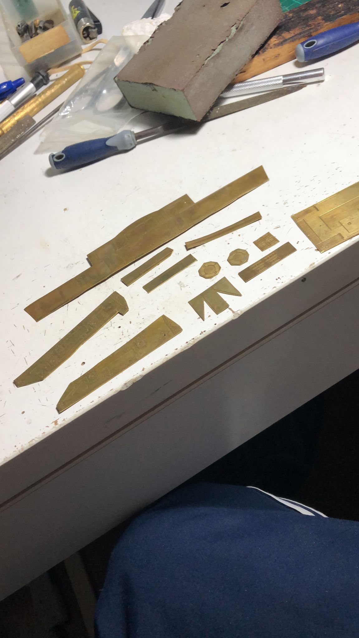

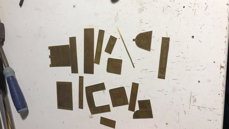

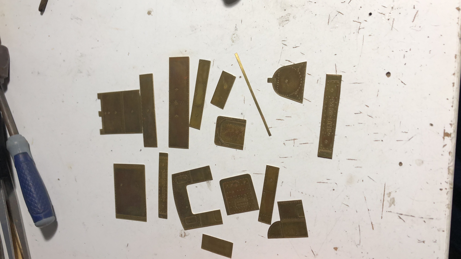

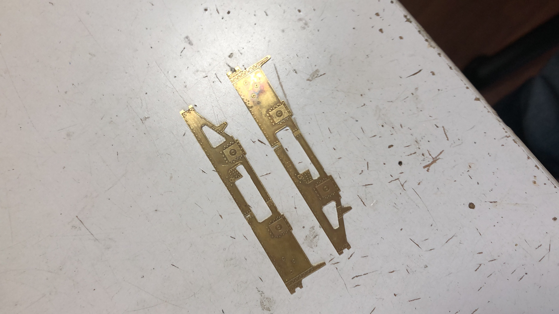

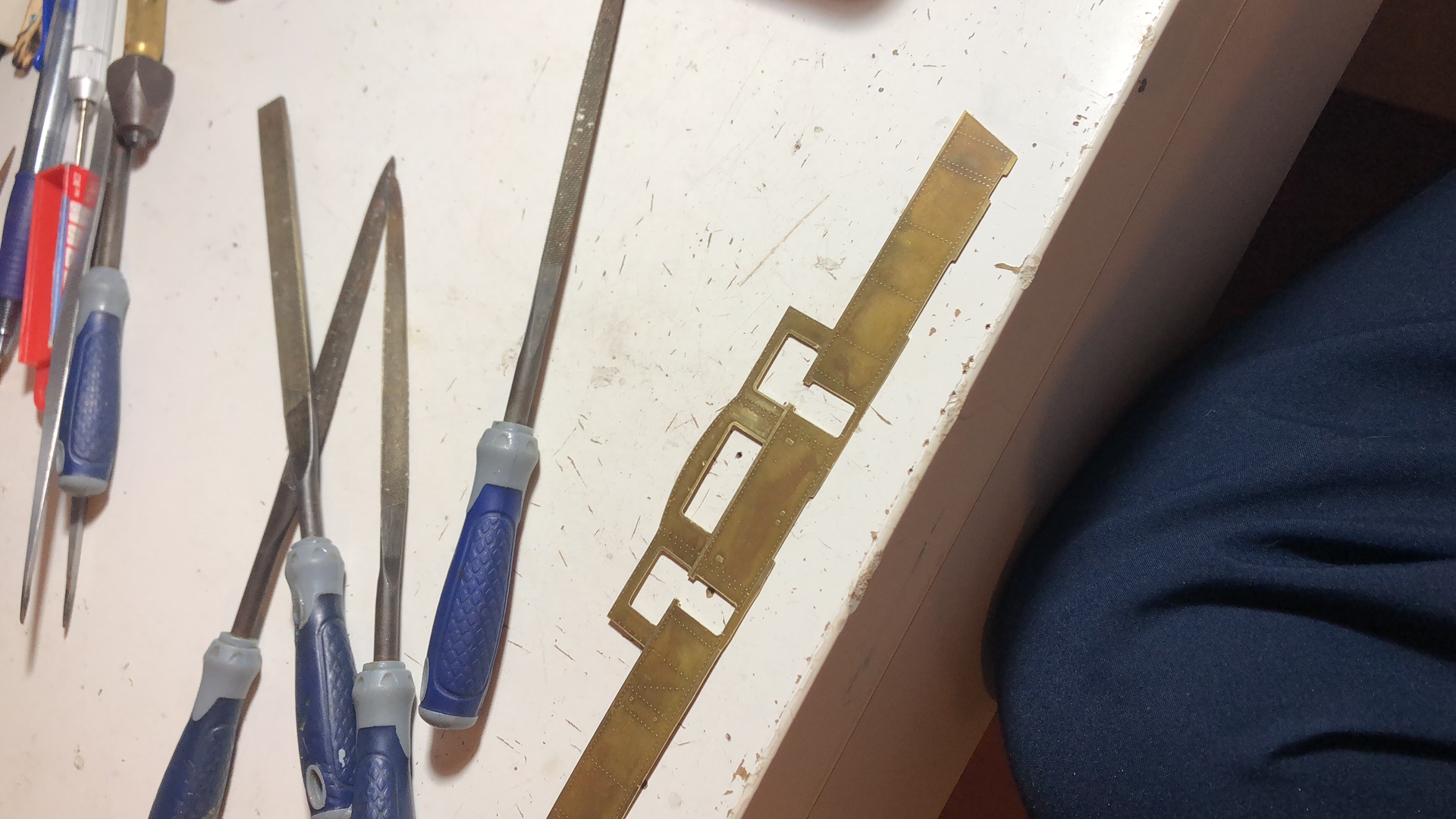

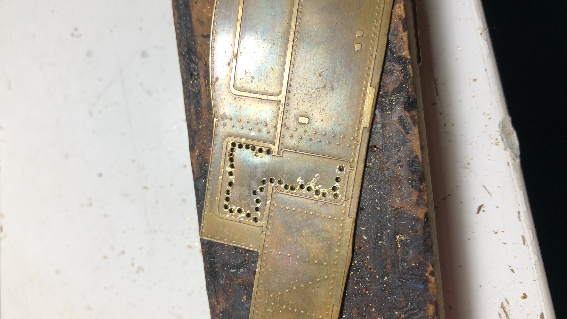

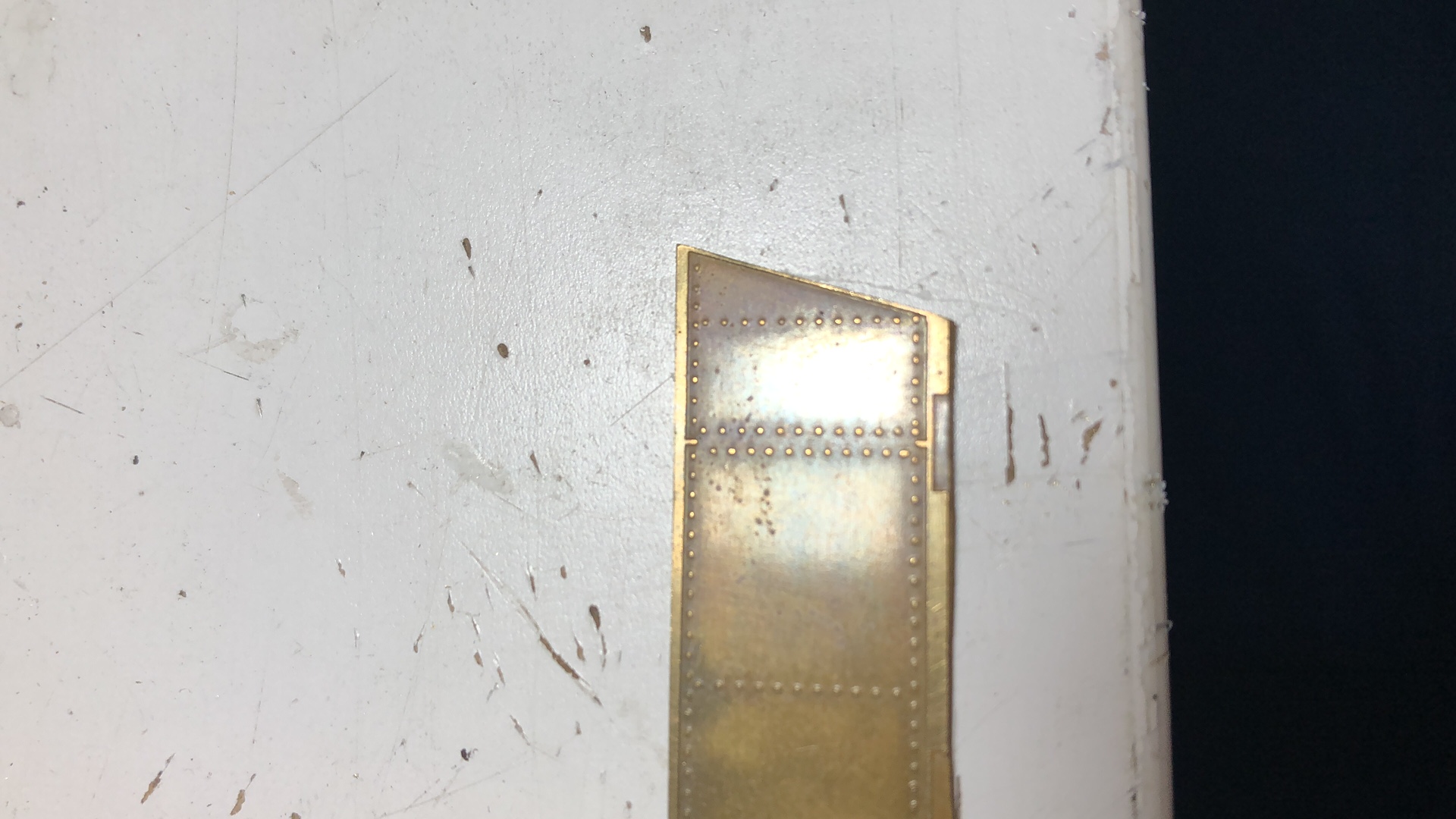

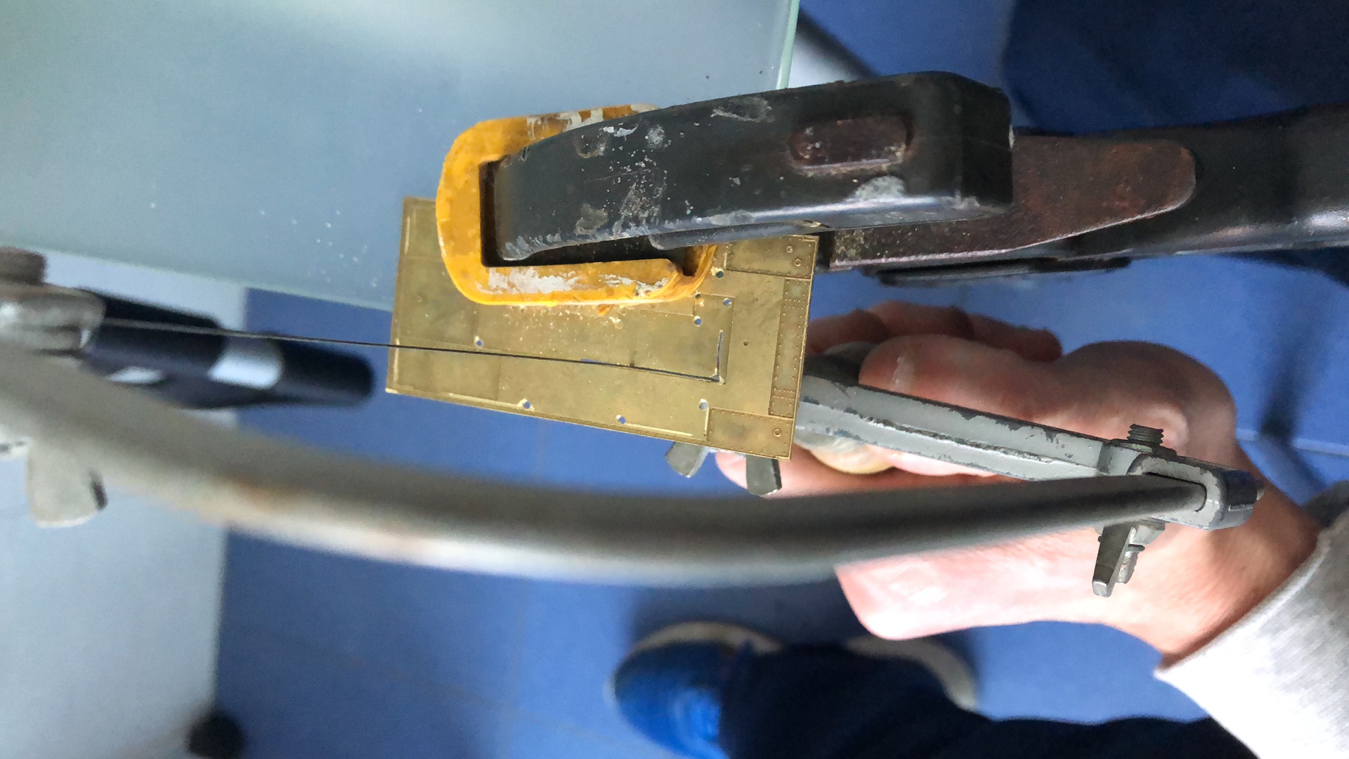

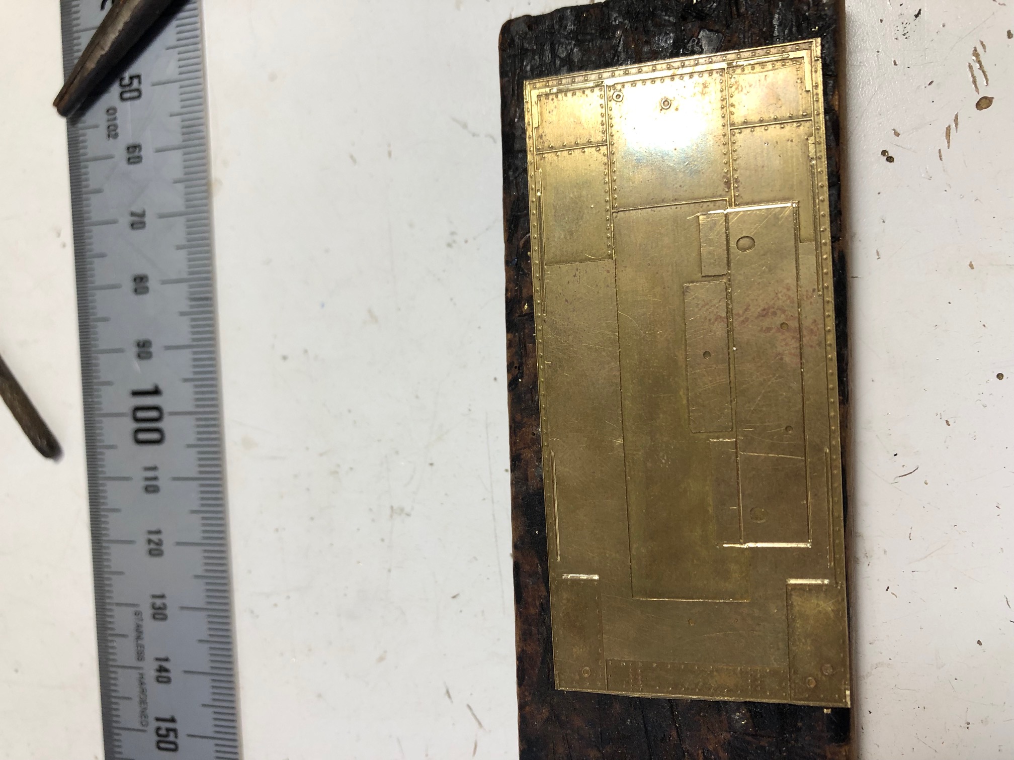

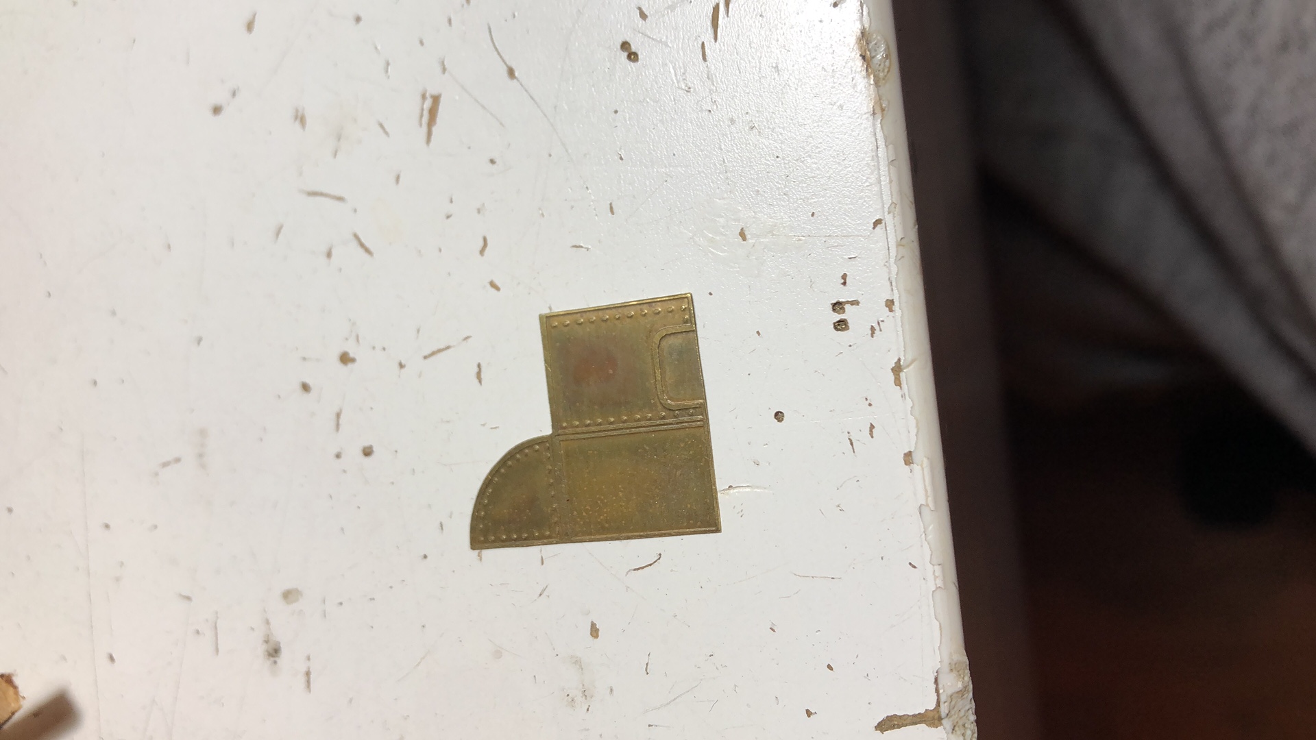

Os pongo fotos del proceso, se trata de un kit de grabado a una cara, de chapas de 0,45 y 0,6 mm respectivamente, la chapa gorda se corta a segueta haciendo taladros estratégicos donde girar la sierra, al igual en la chapa fina ademas de usar tijera de chapa de metal, para posteriormente, limar e ir ajustando y abriendo agujeros, no es nada dificil cortar con la sierra, usando unos pelos del 0 que tenia del leroy merlin y posteriormente bakertalgo me recomendó unos suizos que van de vicio. tranquilidad e ir vigilando cortes:

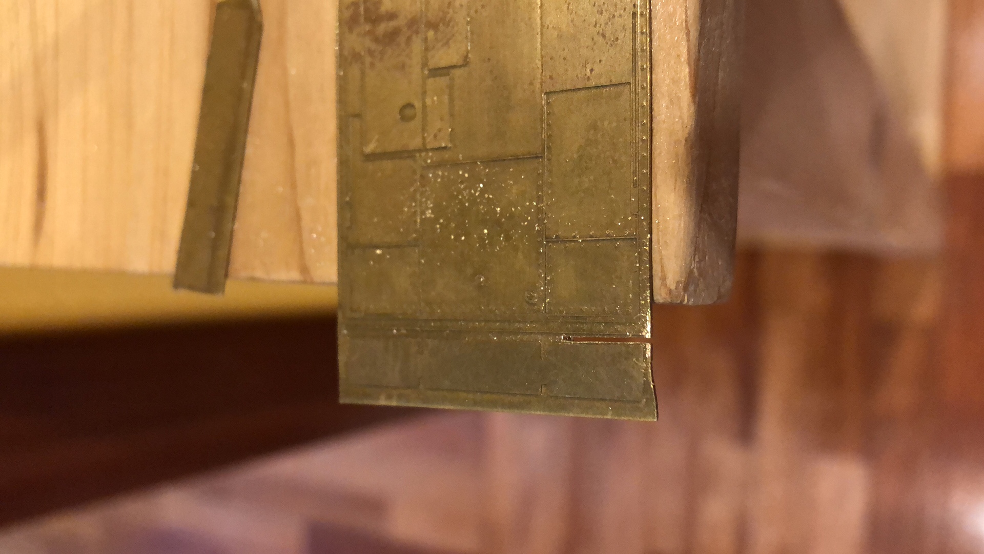

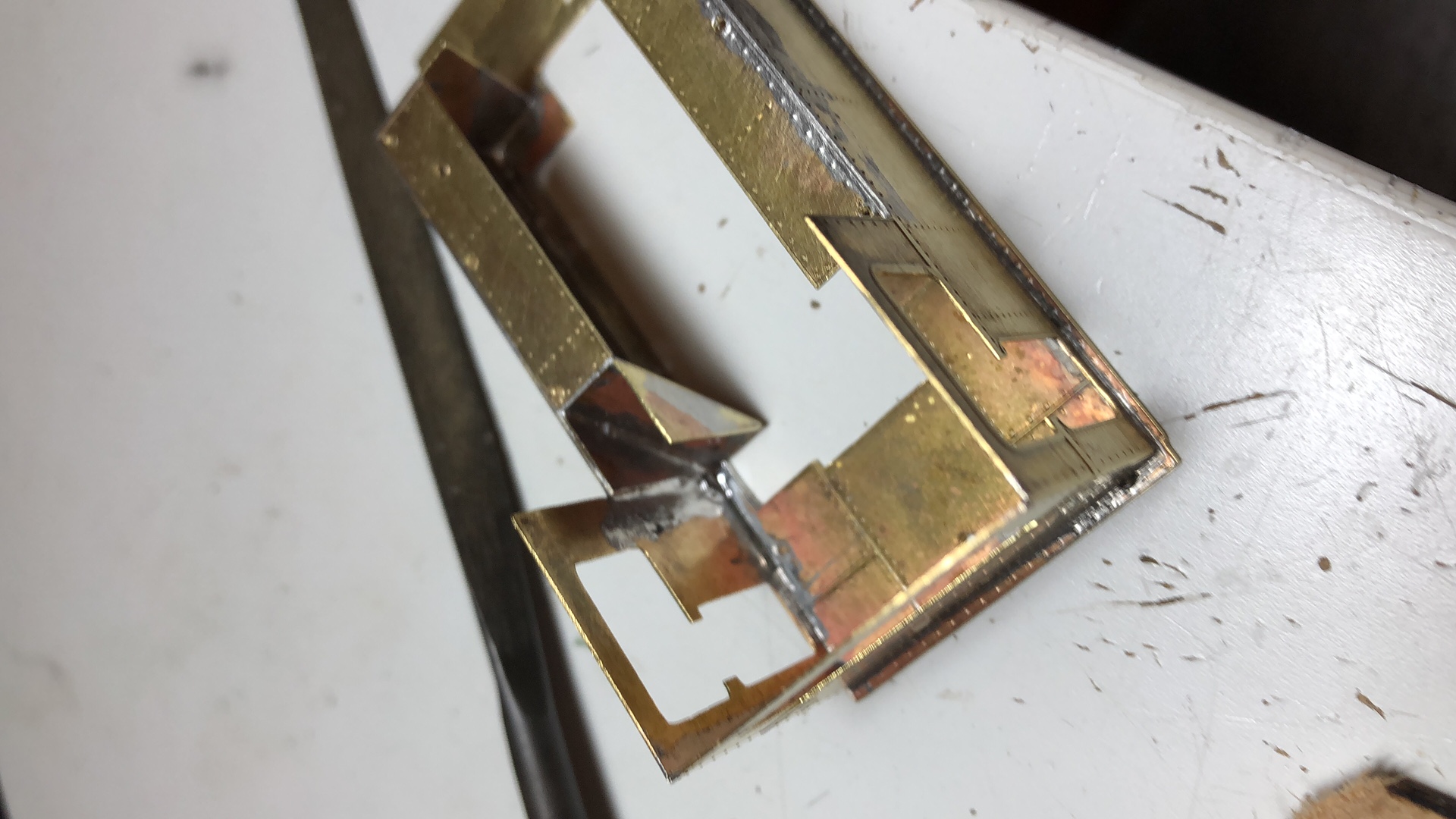

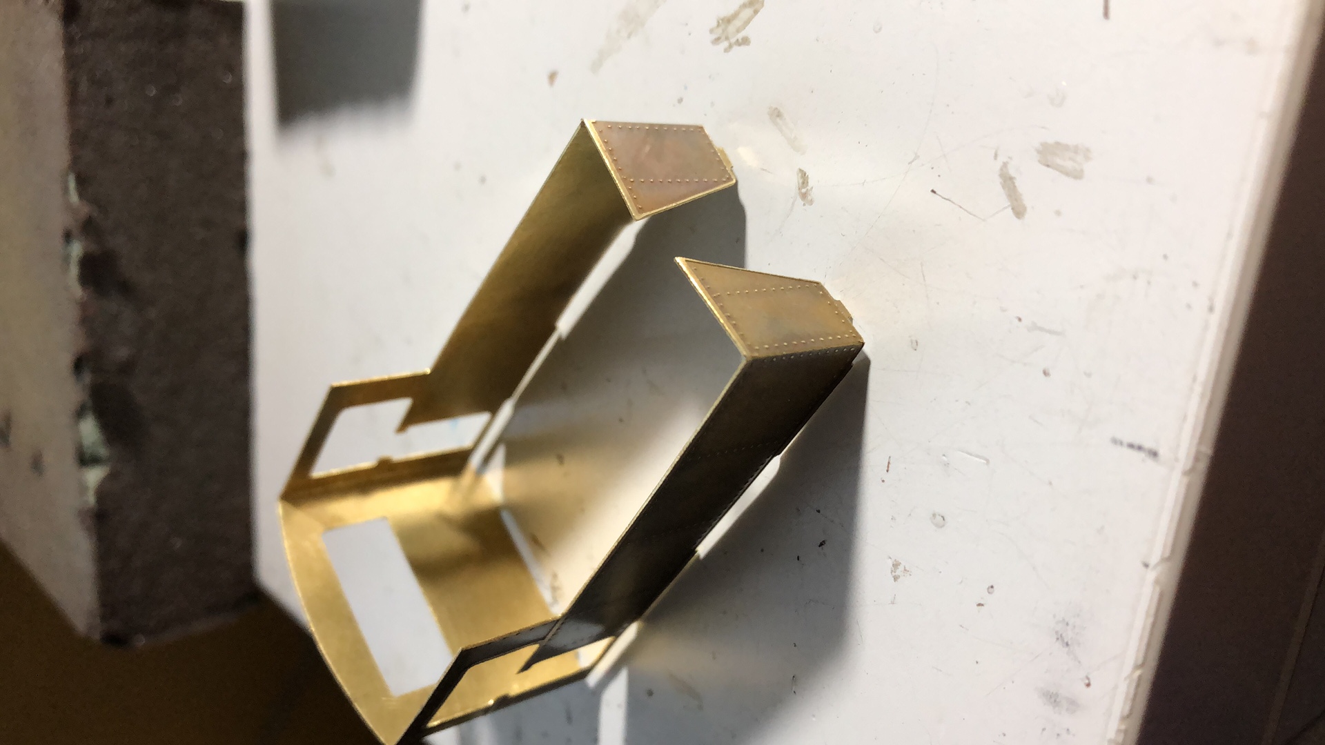

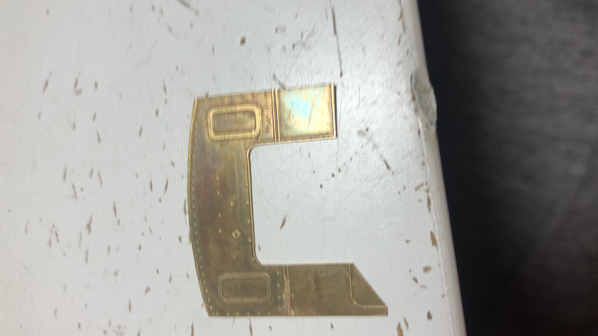

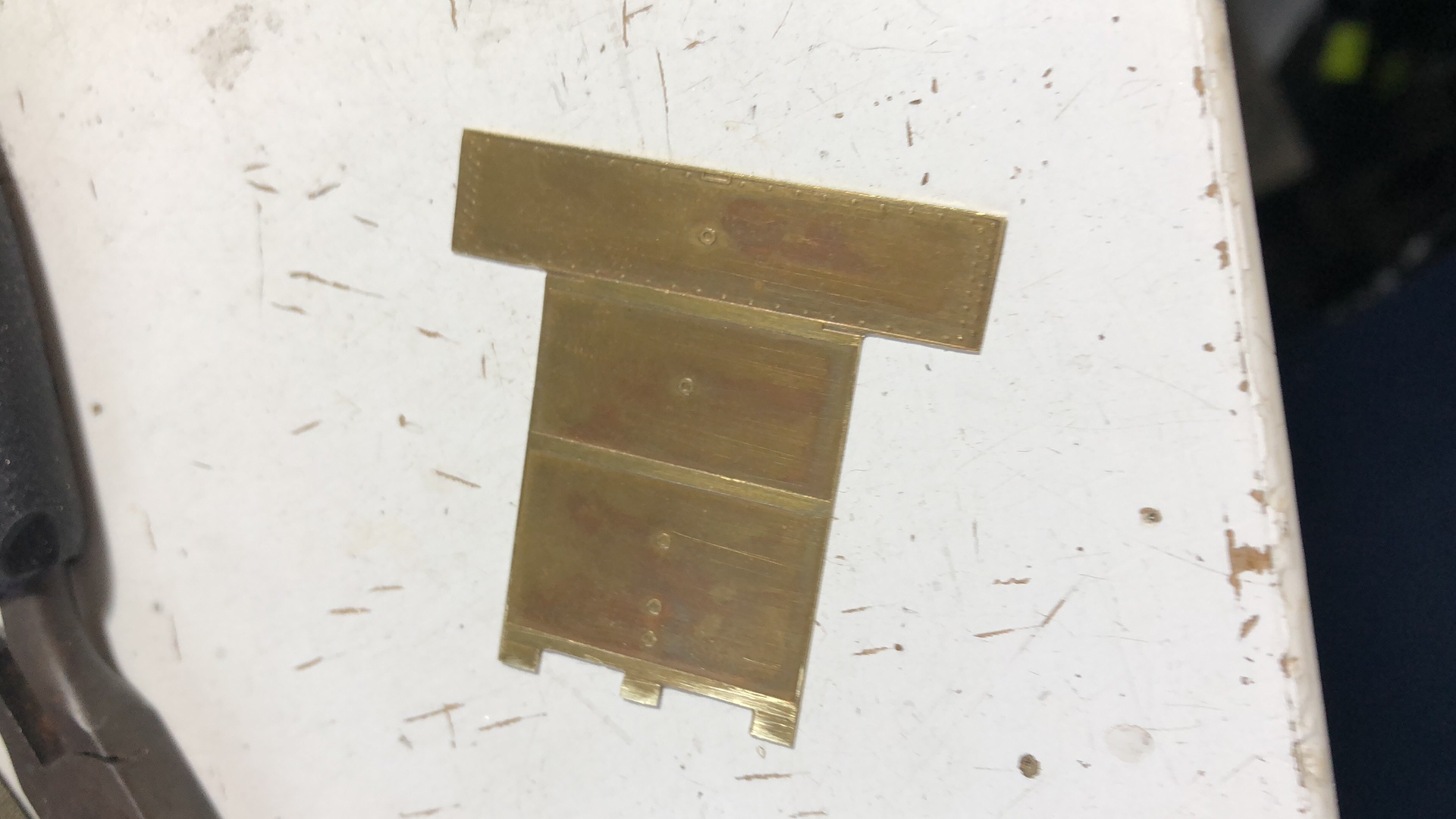

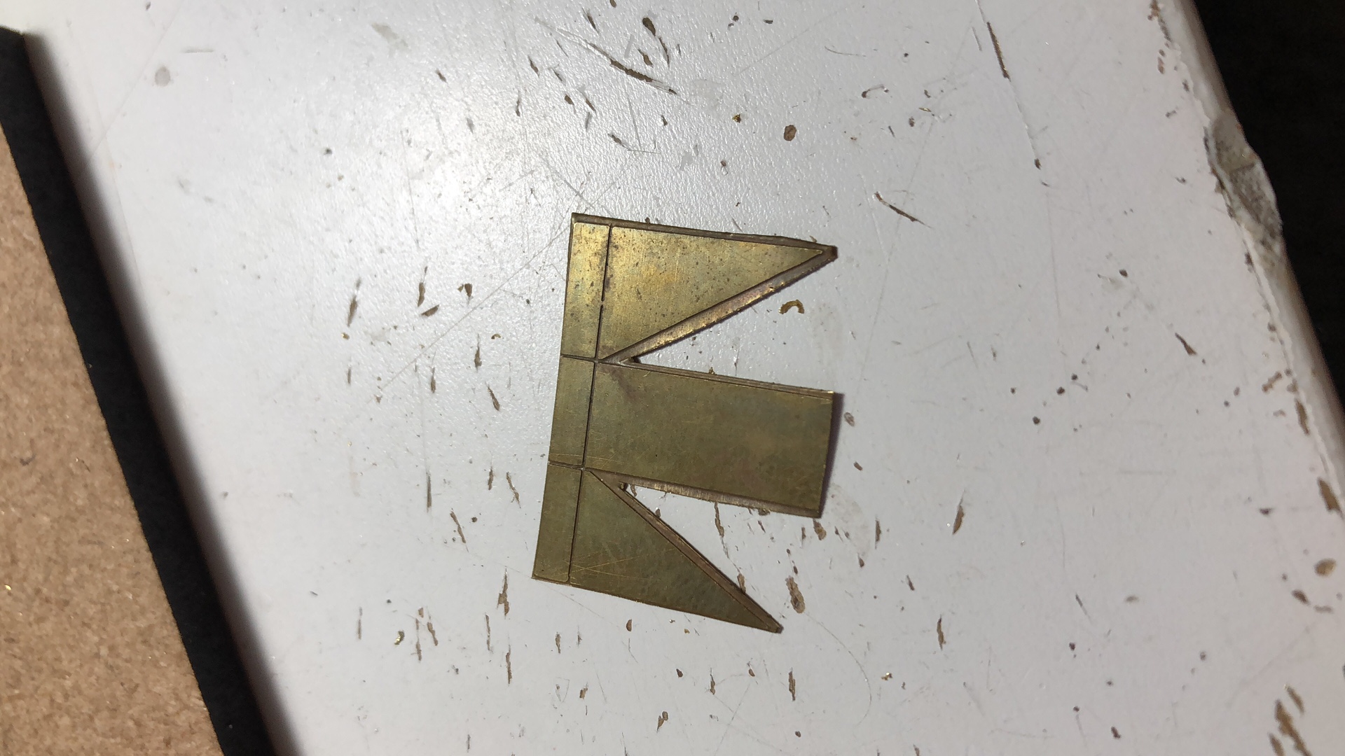

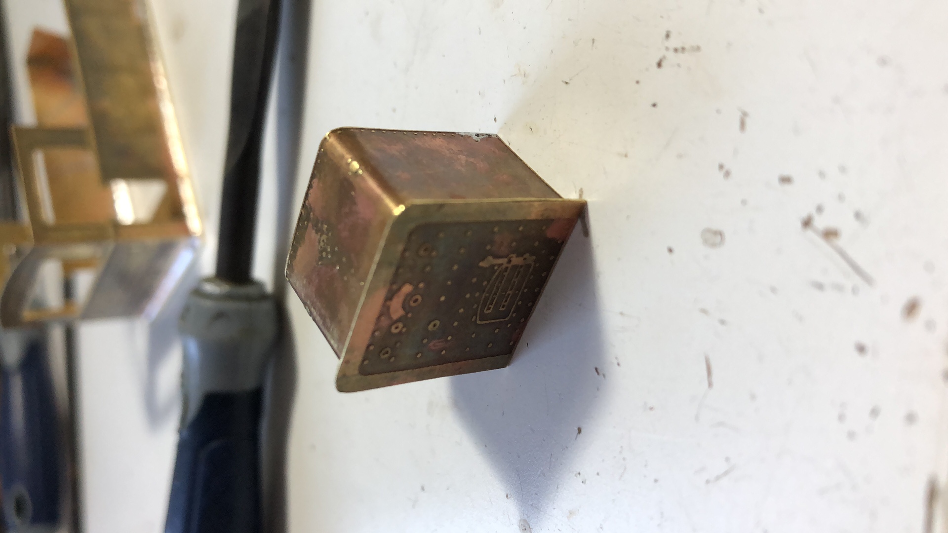

Pues, seguimos, una vez hechas las regatas y abiertos agujeros y orificios, es momento de coger y con muchisimo cuidado ir plegando los tanques de agua y cabina trasera, viendo que casa todo con los cortes de segueta del piso sin deformaciones ni forzar, una vez hecho esto, cogemos y soldamos el cuerpo principal, aprovechamos también para ir cortando la pieza de la carbonera y soldar las partes superiores de los tanques de agua:
Siguiente capítulo, la caldera...
Se ve la marca donde tendremos que hacer la regata y doblar por el lado contrario
preformado cuerpo principal
carbonera cortada

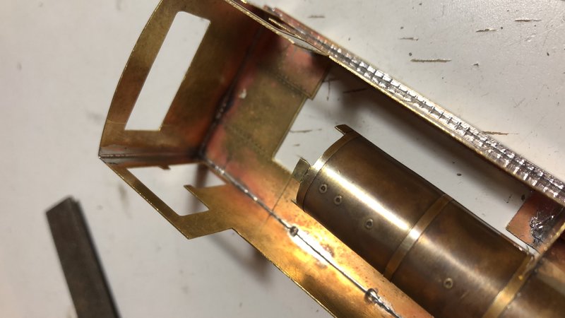

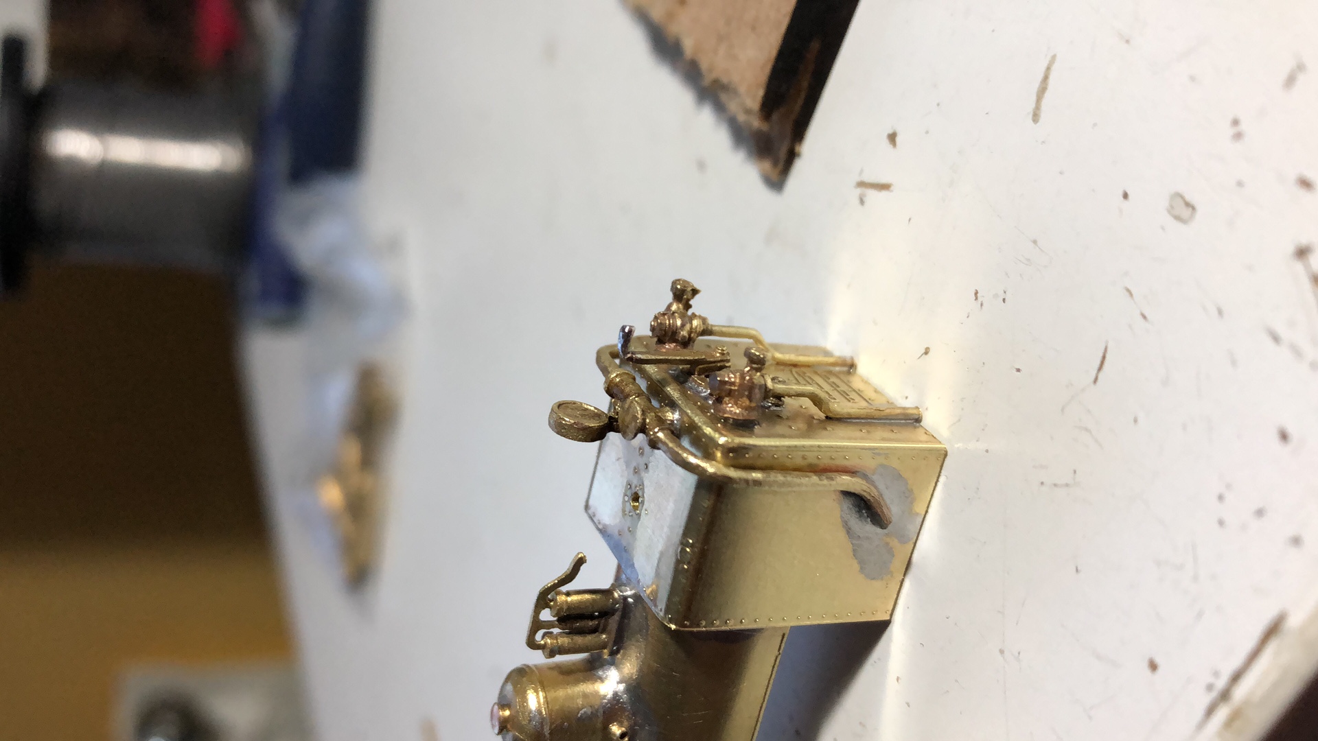

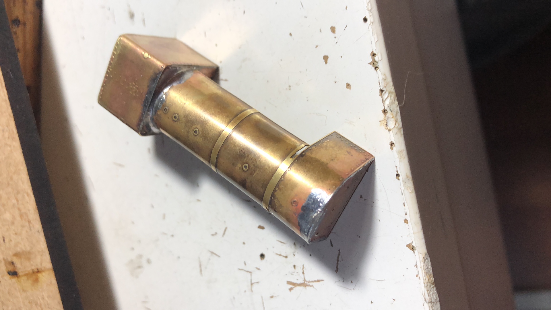

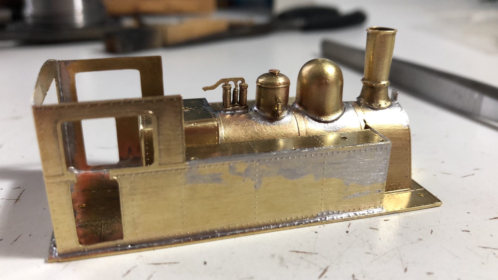

Y unos días despues seguimos con la bichita, hoy toca ya mostrar como empezamos con el cuerpo principal, lo encastramos ajustando pestañas con lima y soldamos por debajo y por el interior, es momento de montar las distintas partes de caldera y el hogar..., curvamos caldera teniendo en cuenta forma caja de humos y la propia caldera en si que es hueca por debajo para alojar el motor, damos forma al hogar, ponemos frente y trasera y soldamos tallando los bordes, hay que soldar muy rápido y proteger soldaduras ya que por el tamaño el calor pasa rápidamente..., podemos tambien poner domos y algunos accesorios de fundición y las placas en el lateral
