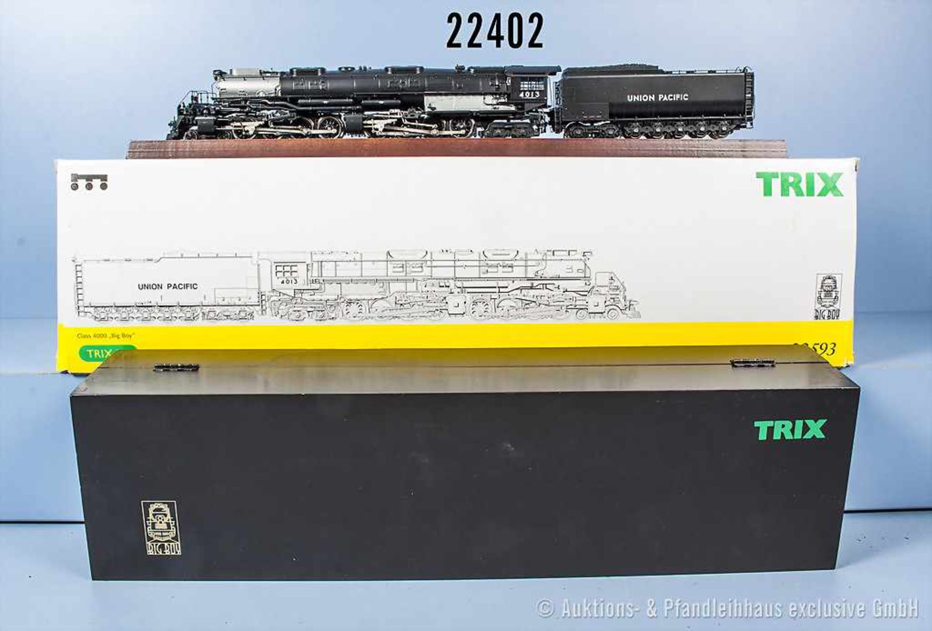

Buenas! He comprado una Big Boy de Trix Ref. 22593 y no funciona. La puse con el multimaus e hizo un cortocircuito y con el mando analógico de Trix ni se mueve ni nada. No se si está adaptada a digital porque me da miedo abrirla, pero me imagino que es analógica. Llamé al servicio técnico de Trix y me han dicho que le eche aflojatodo a las ruedas y tampoco ha servido. ¿Qué más debería probar? Muchas gracias! Por cierto, vivo en Bilbao y en Santander, si alguien quiere verla y ayudarme.

Por la referencia creo que es analógica, si es asi con el mando analógico debería funcionar si todo está correcto. Siento no poderte ayudar, pero para el arreglo de averías soy un negado.

Si no le ha puesto alguién un decoder, es analógica;
Características y detalles del producto: HO Scale DC Era III

La manía y lio de la continua y la alterna y los 2 y 3 carriles.
Las analógicas de alterna con estator bobinado llevan motores serie, llamados universales (CC y CA) como un taladro antiguo, y si las pones en una vía digital sea la que sea salen corriendo como locas, ven 18V y les pega un subidón. Lo mas probable es que se despeñen por la tangente.
Pero... las analógicas de CC llevan motores de CC con estator de iman. Y en presencia de corriente alterna no se mueven.
Y es que DCC es corriente alterna. Digital, pero alterna, a una frecuencia alta. El motor gira una mílesima de segundo en un sentido y otra milésima de segundo en otro... no se mueve y lo mas probable es que se queme el rotor, y quizás algo mas, quizás una pista. Porque les llegan los 18V en directo. Y hace un corto a traves de escobillas y bobina.
Yo la probaría cuidadosamente con un mando analógico, a ver que hace y medir consumos. Luces y todo eso. A mi me parece mas normal que se haya dañado una pista o un fusible ¿verde? a que se haya roto el motor. Pero todo depende.

Aún siendo analógica, esta serie de locomotoras de Trix van equipadas con circuitos electrónicos mas o menos complejos. Posiblemente ese corticircuito alteró ese circuito electrónico.
