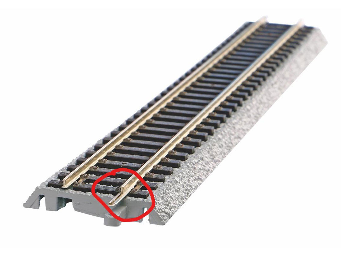

Hola Osobuco, bienvenido, las uniones de vías no pueden rellenarse con nada, ya que al unirlas deben de quedar perfectas, o estas uniendo vías de diferentes marcas o no estas metiendo bien el rail por las eclisas (esa pieza que sobresale del rail, una por cada lado), recomendable usar vías de un único fabricante para evitar estos baches, o sino queda otra, usar eclisas de transición entre los diferentes modelos de vías

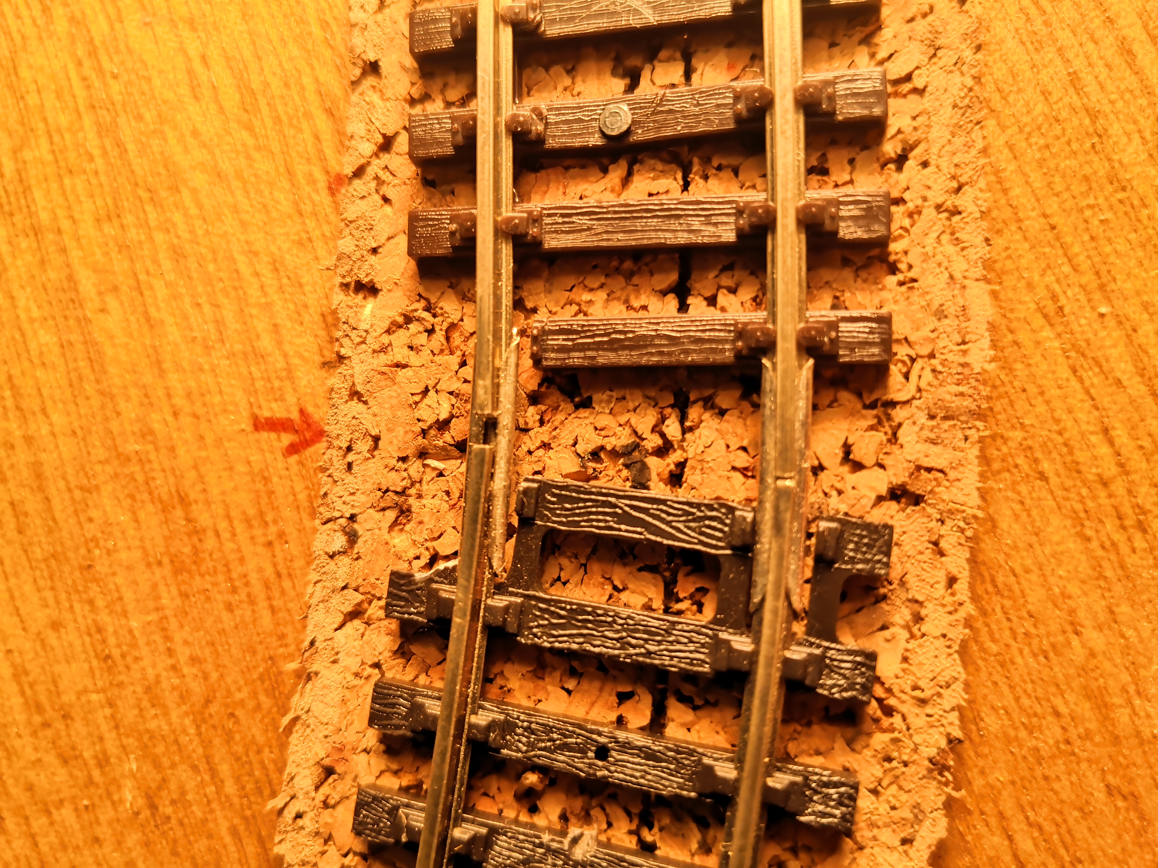

Muchas gracias por la ayuda. Utilizo la via flexible peco SL-100.Y las eclisas de conexion estan colocadas correctamente. El problema es al ajustar curvas y desvios. En algun punto no las he podido conerctar de forma perfecta y me queda una pequeña distancia en la union de vias que no puedo rectificar yvhace que en el paso de la locomotora salte un poco. . Quizas es un problema que nos pasa a todos y no se puede solucionar. A ver si puedo enviar una foto para que veais el problema... Es poca distancia pero no puedo rectificarla. En fin, a ver si hay solucion. Gracias de nuevo.

Una imagen vale más que mil palabras :D en rectas con vía flexible sin problema, pero claro a la hora de trazar una curva tienes que tener en cuenta que el rail interior va a ser diferente al exterior, yo uso piko flexible y en las curvas tengo que ir ajustando mediante cortes de rail esos desajustes, incluso tendrás que quitar alguna traviesa para poder ajustarlo, yo lo que hago con estas traviesas es limar las guías por dónde se insertan los raíles y luego una vez colocada la vía los paso por debajo para no dejar huecos muy visibles, en resumidas cuentas toca hacer bricolaje

Viendo la foto no es tanto el problema de la separación del carril interior como la falta de alineación.
Yo veo claramente una línea quebrada más que una curva!!!
Hacer curvas cerradas con vía flexible necesita de mucho bricolage!
Laz vías flexibles son óptimas para hacer curvas de radio mayor radio que las de mayor radio rígidas, pero no sirven para hacer curvas de menor radio que las rígidas de menor radio.

La falta de las sujeciones de las traviesas al carril, por estar estas cortadas, impide el perfecto paralelismo de ambos carriles que, unido con la separacióndel carril, provoca descarrilos en este punto.

corta un trocito de via de esa medida y lo metes entre las dos eclisas y si hace falta sueldas con estaño
