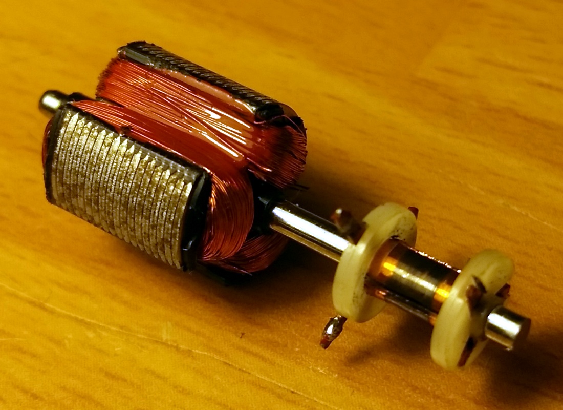

Pero esta vez la he liado, ya que al ir a limpiar el inducido del motor he aplicado demasiada fuerza y he arrancado los cables que van a las tomas de las escobillas.
La solución más sencilla supongo que será volver a soldar los cables a los contactos. Pero nunca he soldado nada tan pequeño, y no tengo claro como podría hacer para eliminar algo del esmalte que recubre el hilo de cobre. Lo he hecho a veces, pero nunca en un hilo tan fino o con tan poco margen de maniobra.
También he pensado que podría tirarme a la piscina y rebobinar el motor al completo. Sé que esto hay que calcularlo, y que es un trabajazo, pero imagináos lo complicado que veo el volver a soldar que me estoy planteando esta opción.

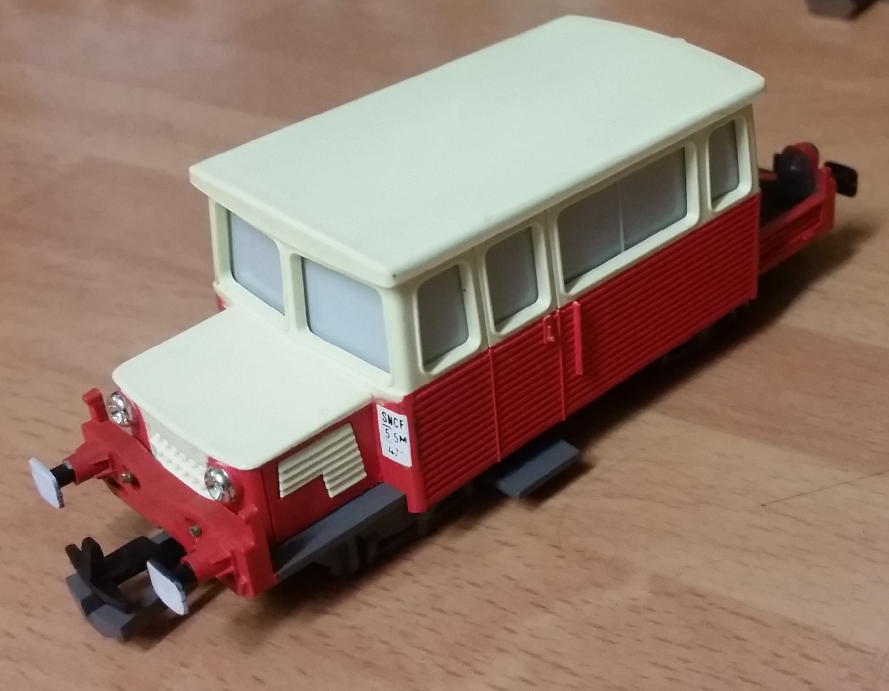

Tenéis razón, debería haber puesto algo más de información :lol:
Es una dresina Jouef, no sé la referencia.

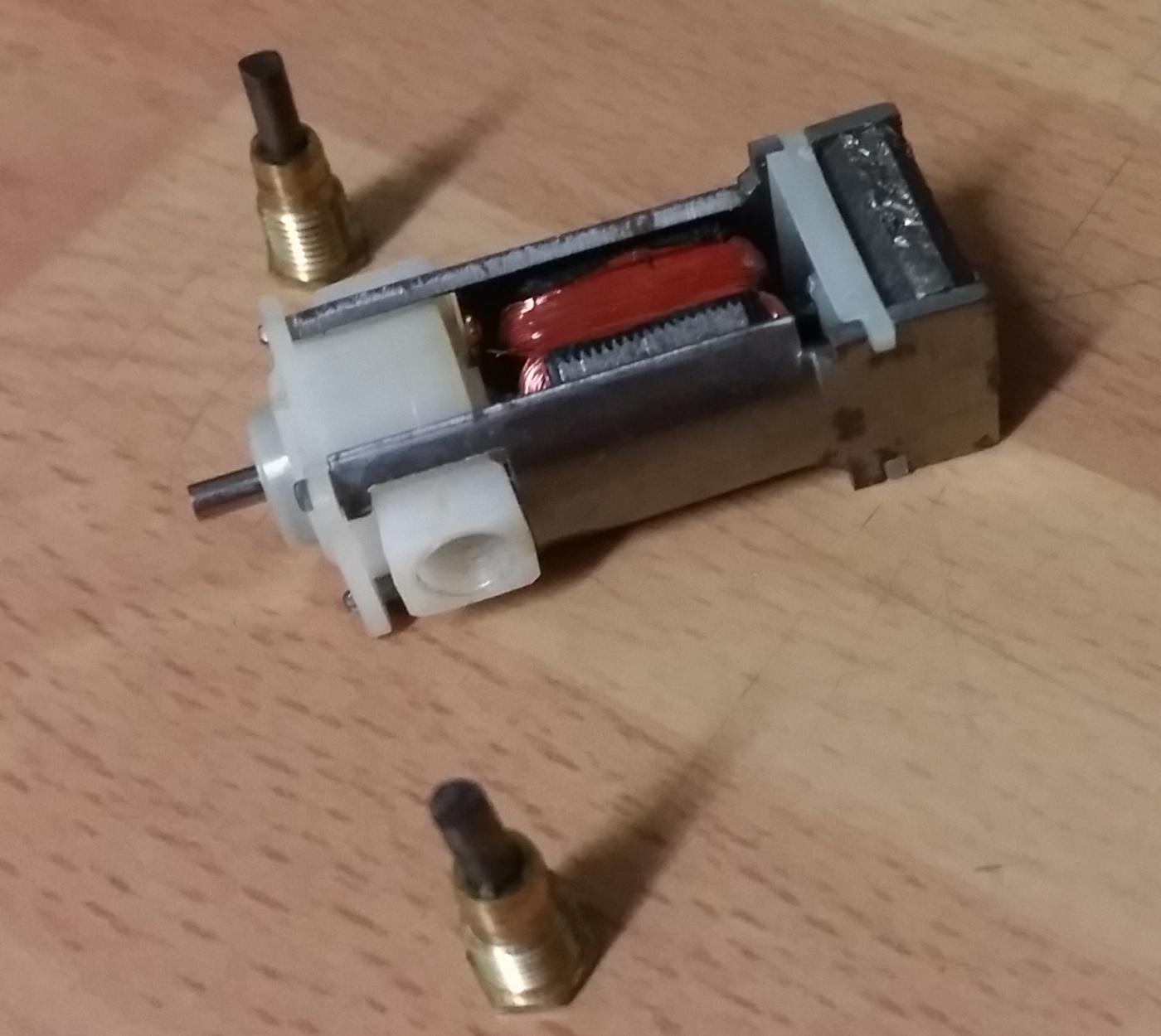

Y esta es una foto del motor ensamblado, con las escobillas desmontadas.
Un motor bastante común, tienes la opción de sustituirlo por otro igual o adaptar uno con mejores caracteristicas. En cualquier caso, si necesitas uno ponte en contacto conmigo, tengo al menos un par de motores Jouef del mismo tipo a los que no le voy a dar uso.
Mensajes: 1889
Registrado: 18 Mar 2018 20:42
Si no montas uno igual, casi lo mas importante es el diametro del eje. Aunque hay tubos para adaptar de 1 a 1,5mm o 2mm, no se donde se consiguen si no es en un kit de motor de sustitución.
Ahora hay motores de 5 polos o de campana que van muy bien. Aunque esa construcción de Jouef parece muy robusta.
