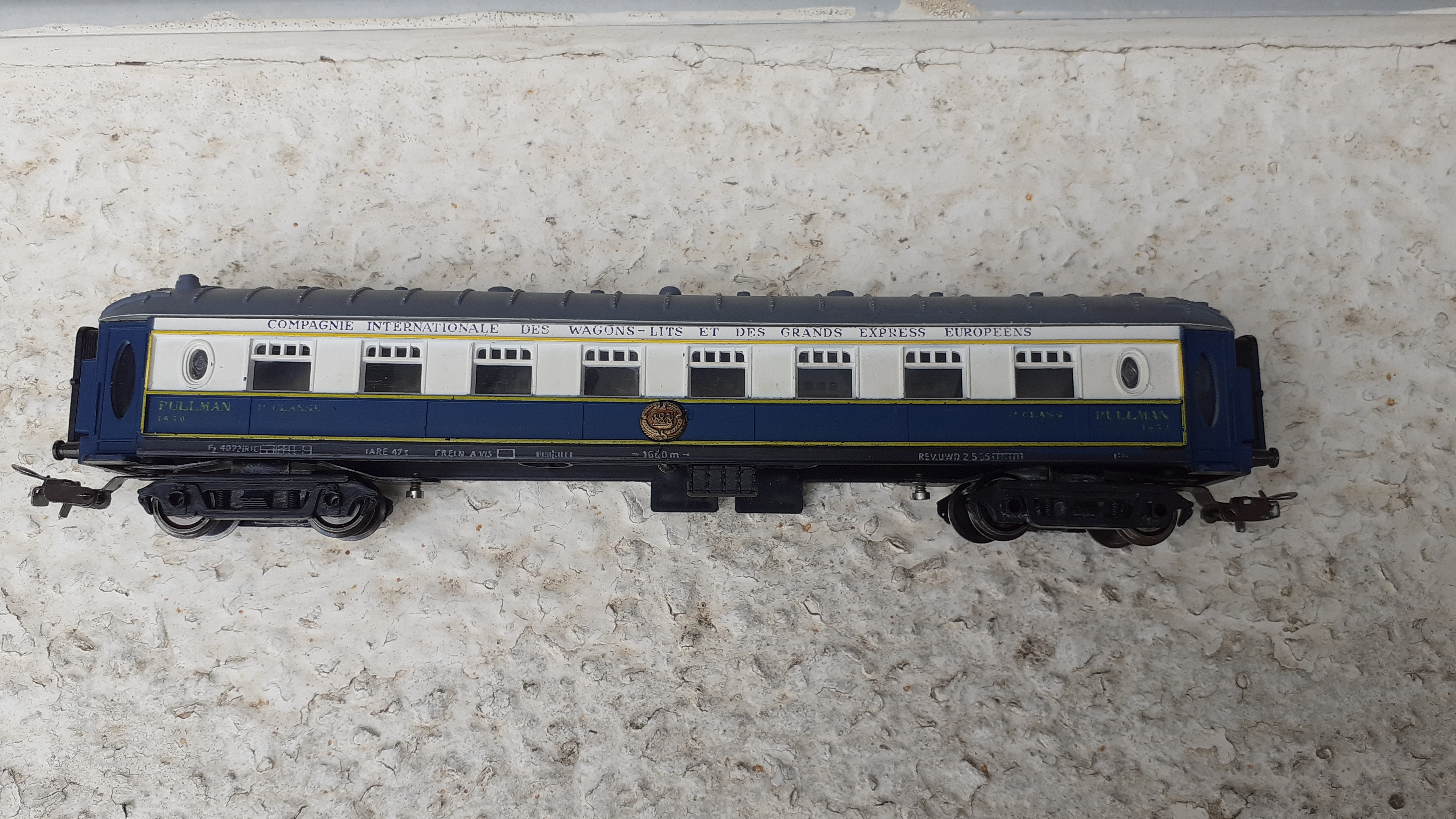

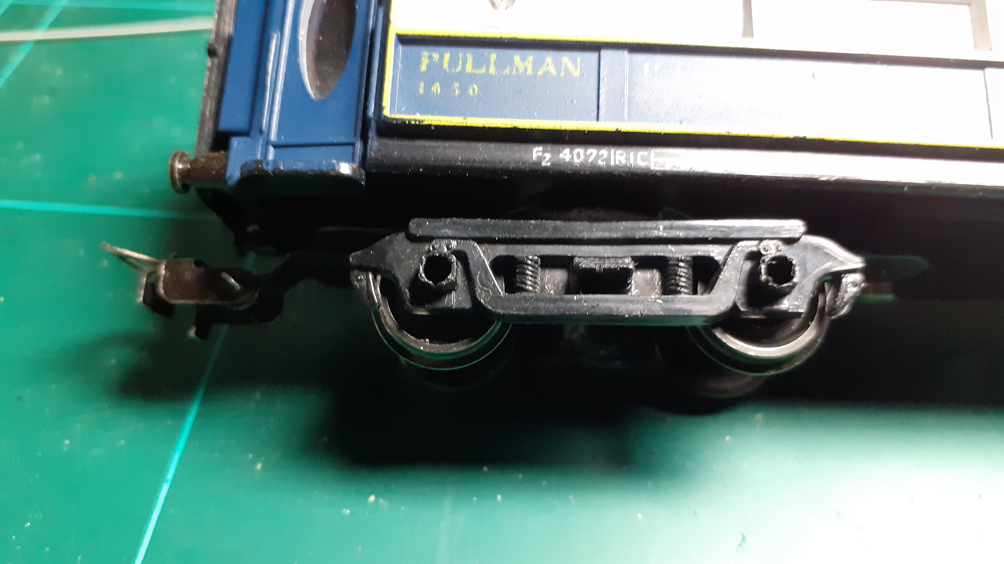

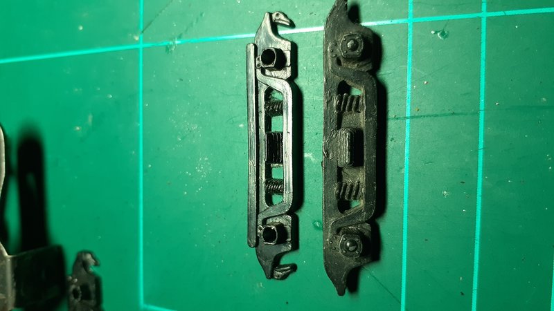

Pues bien, el caso es que tenia un coche de jyesa sin bogies guardado en un cajon y hace poco encontre la pagina de un usuario de este foro (SPONSH) en la que revive algunos de estos vehiculos con piezas de resina.

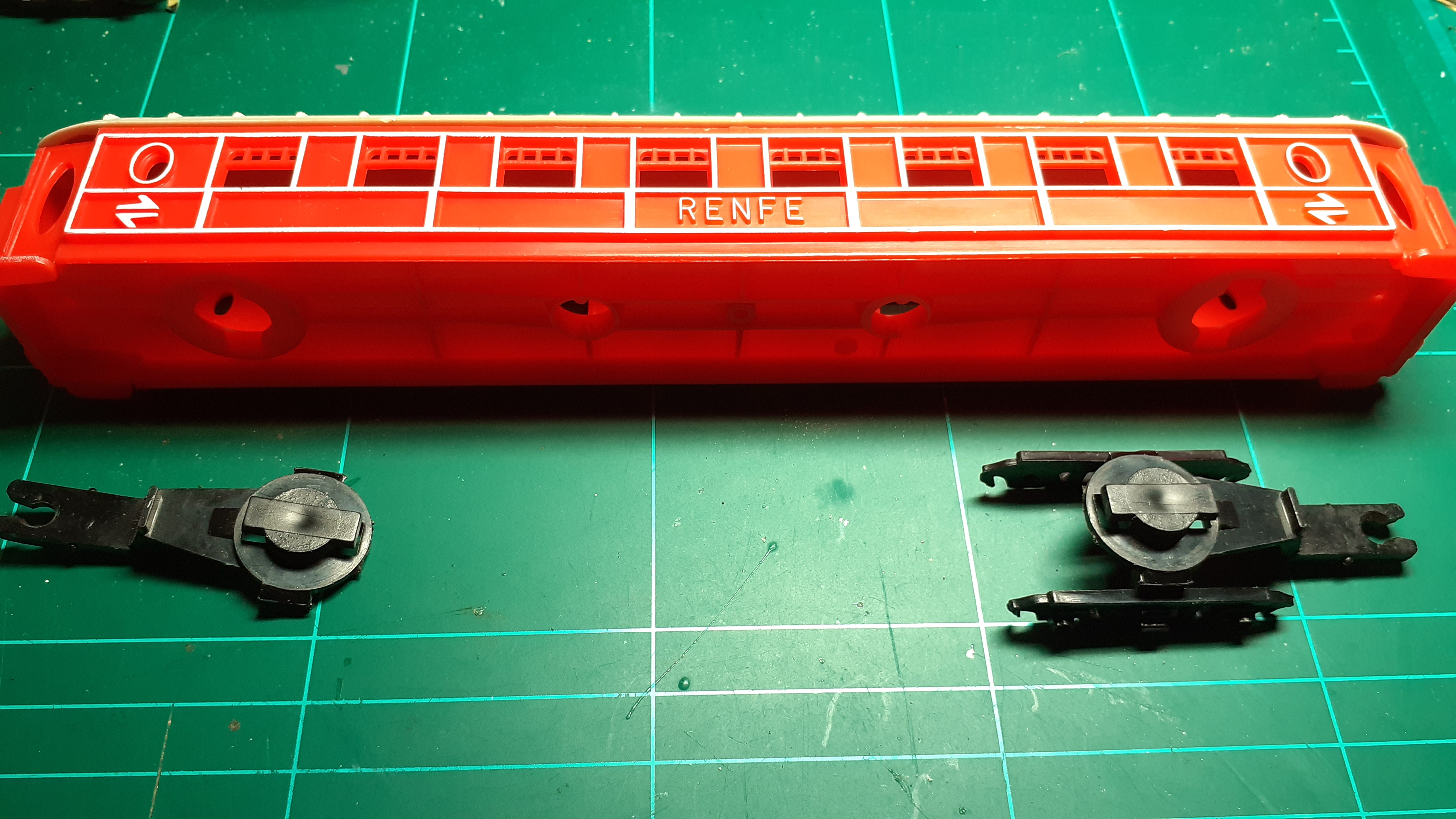

Bueno pues se me ilumino la bombilla y me acorde de mi coche y me dije; para hacer piezas de resina, mal, mal, mal. Asi que porque no busco alguno que pueda canibalizar; dicho y hecho encontre uno en una pagina de subastas y ambos pasaron por talleres.
Aqui van unas fotos.

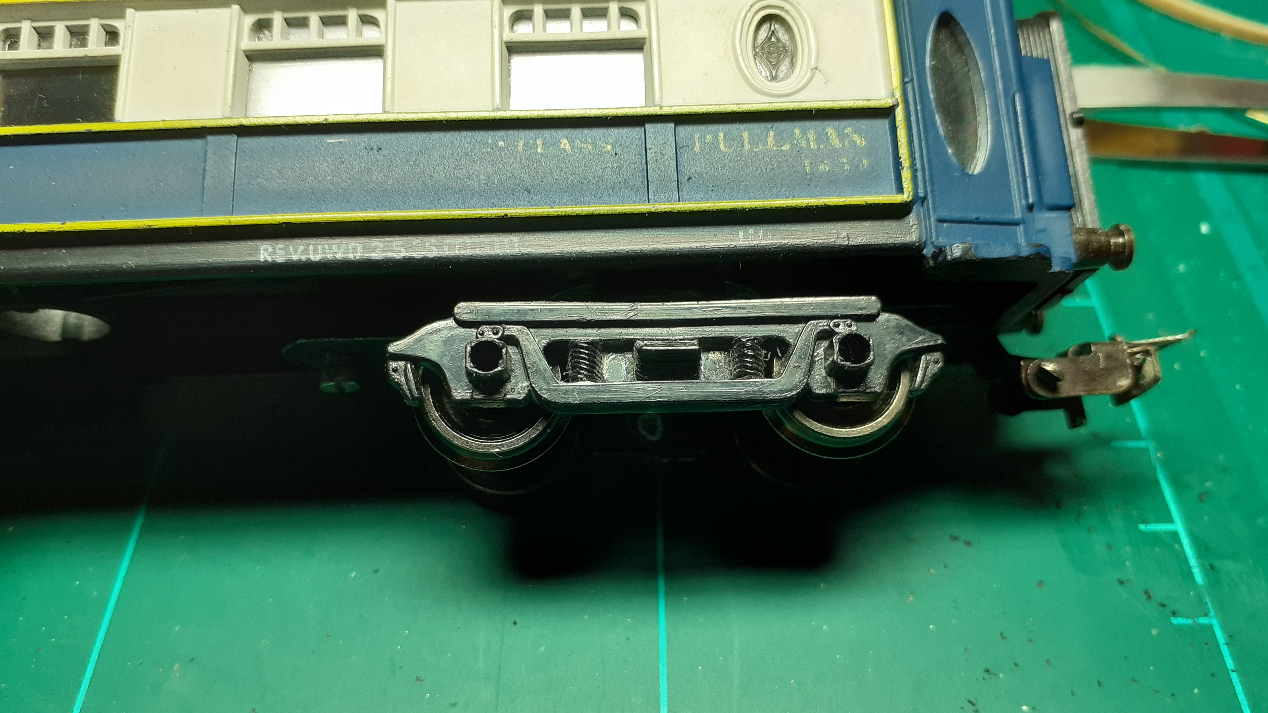

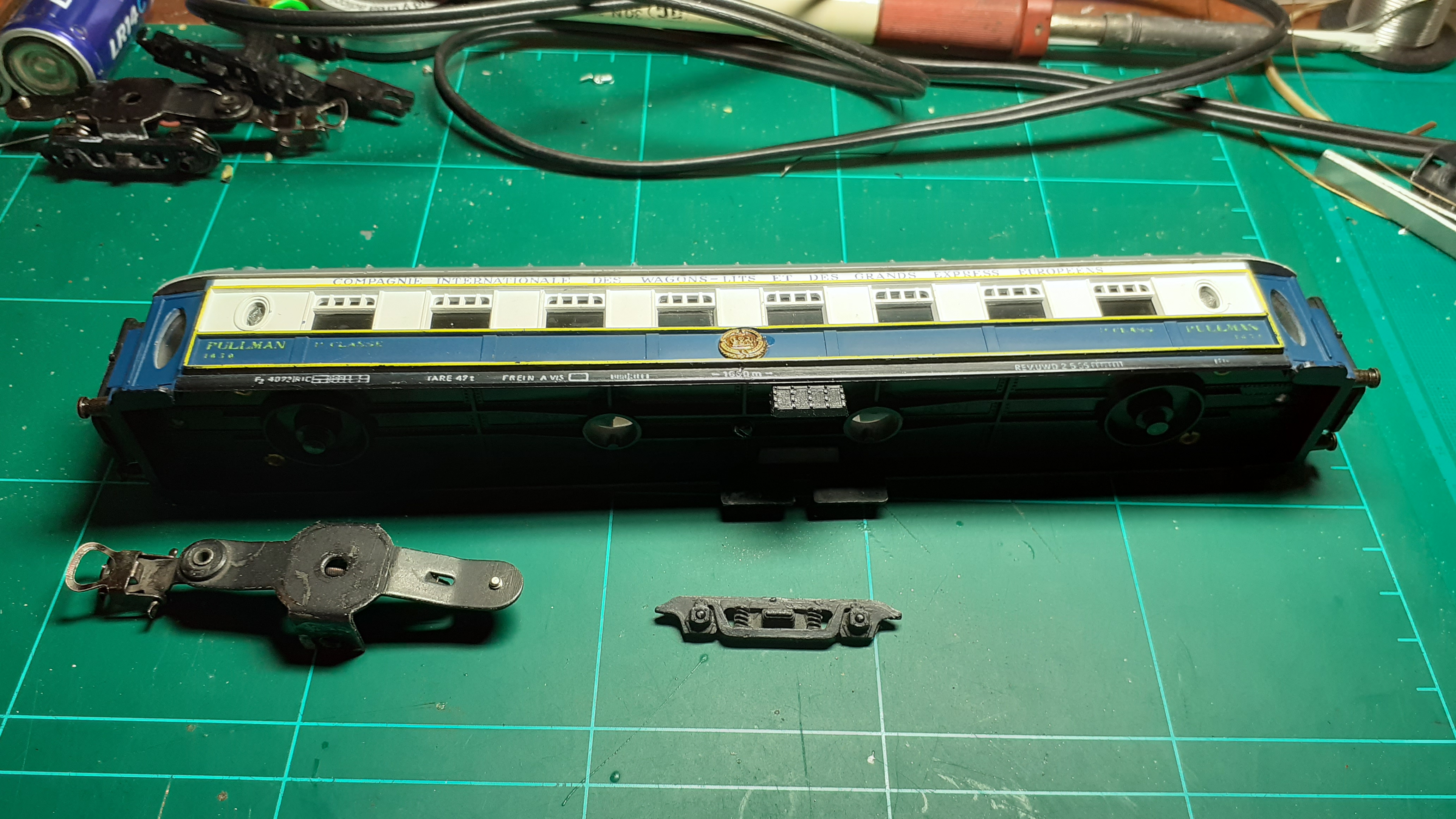

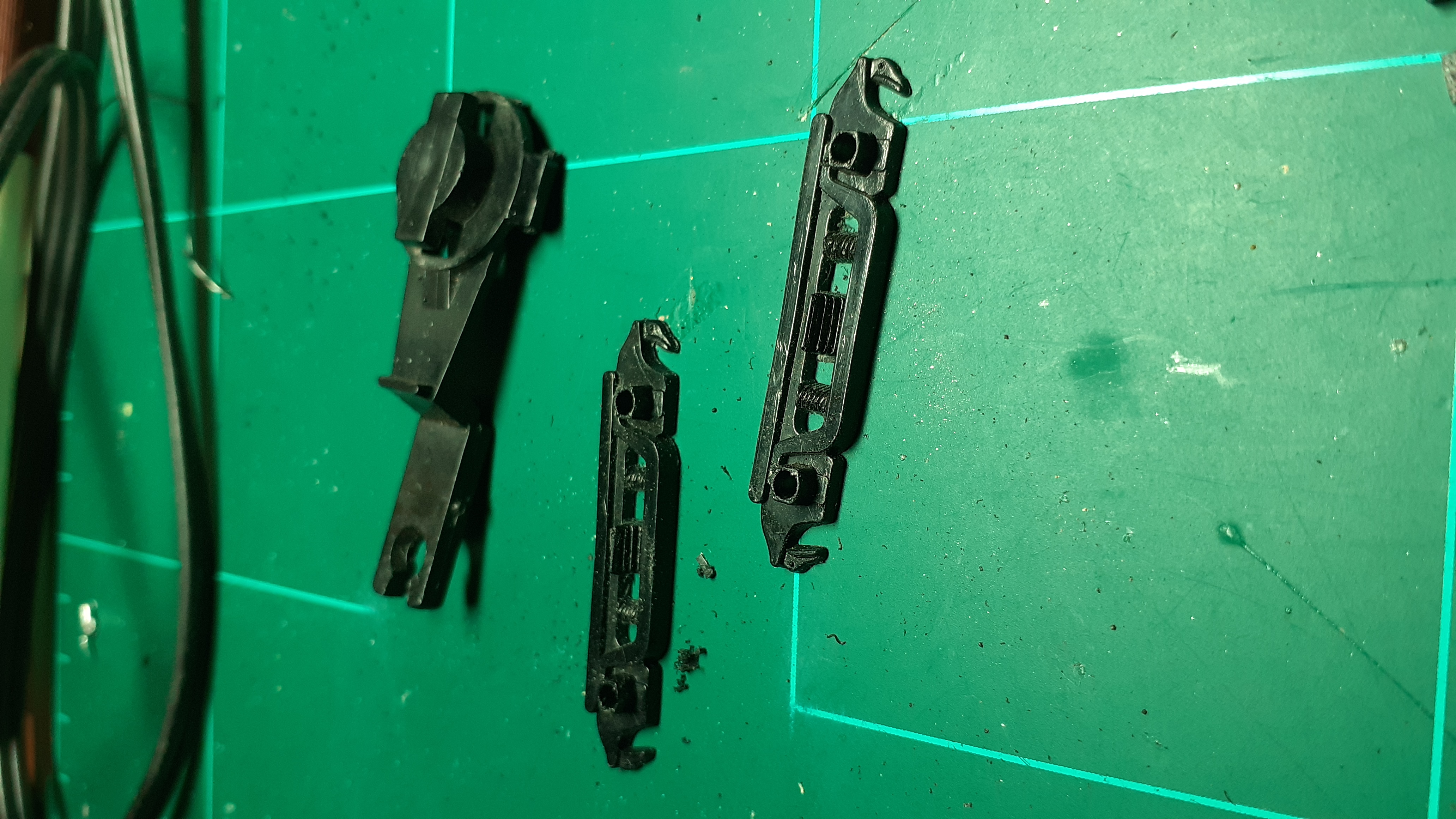

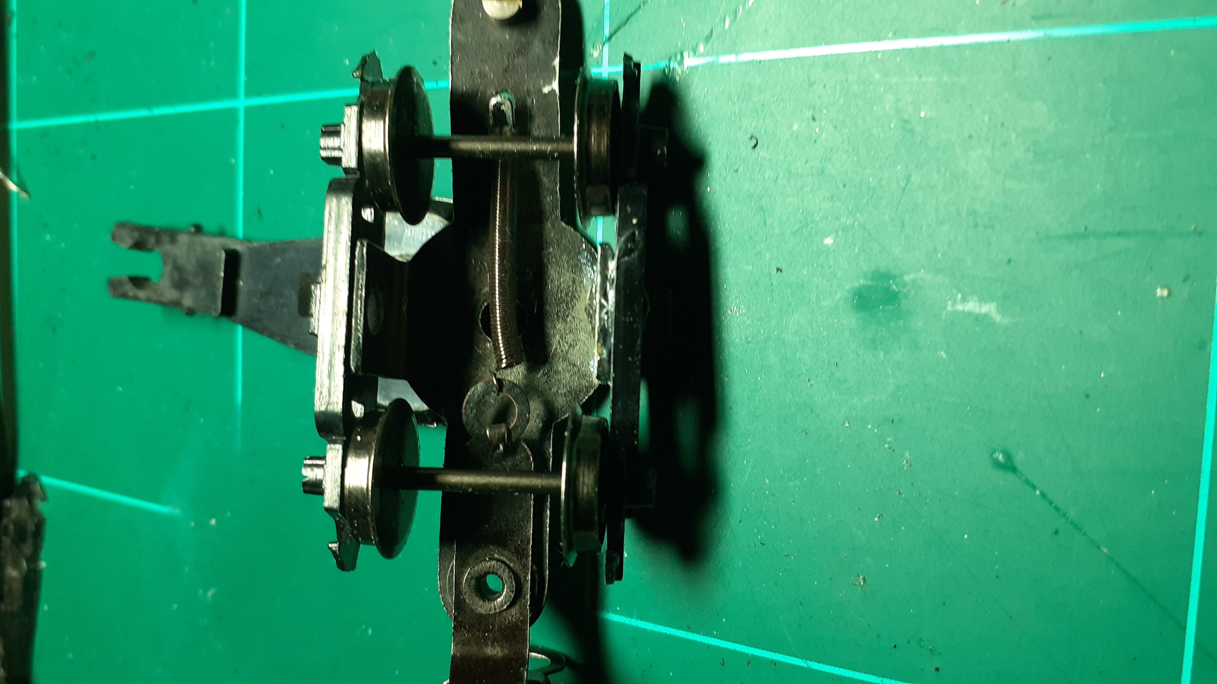

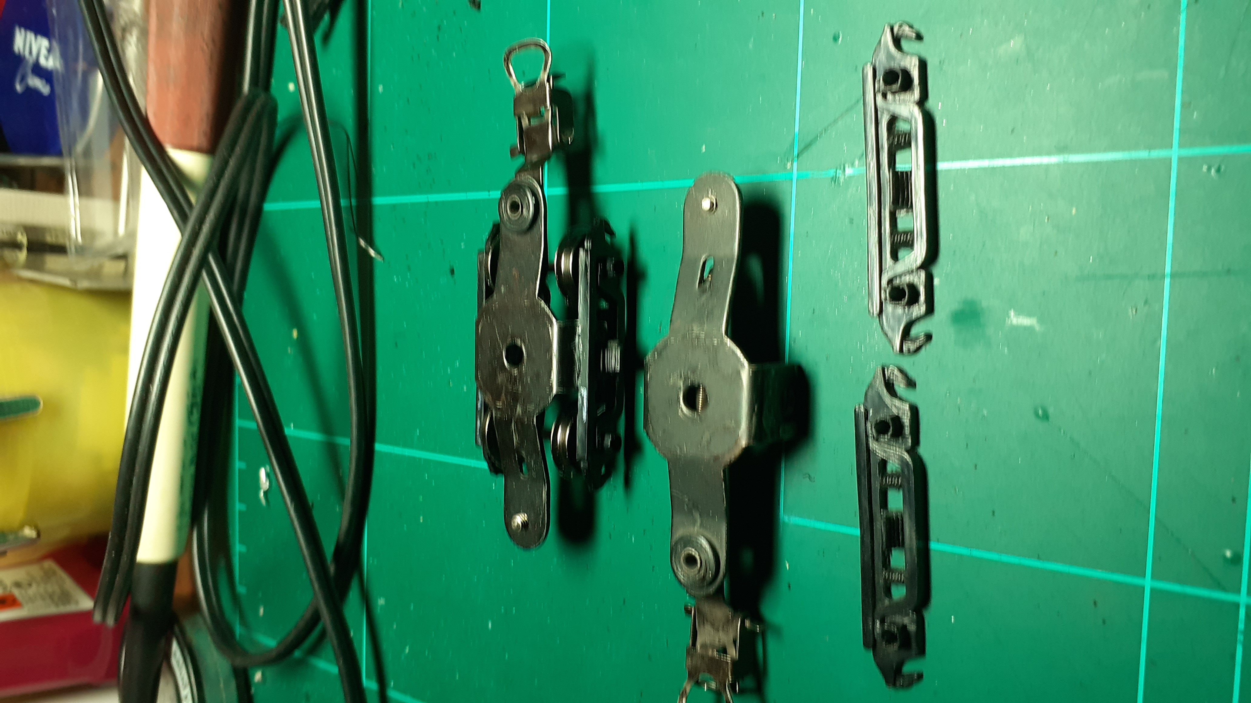

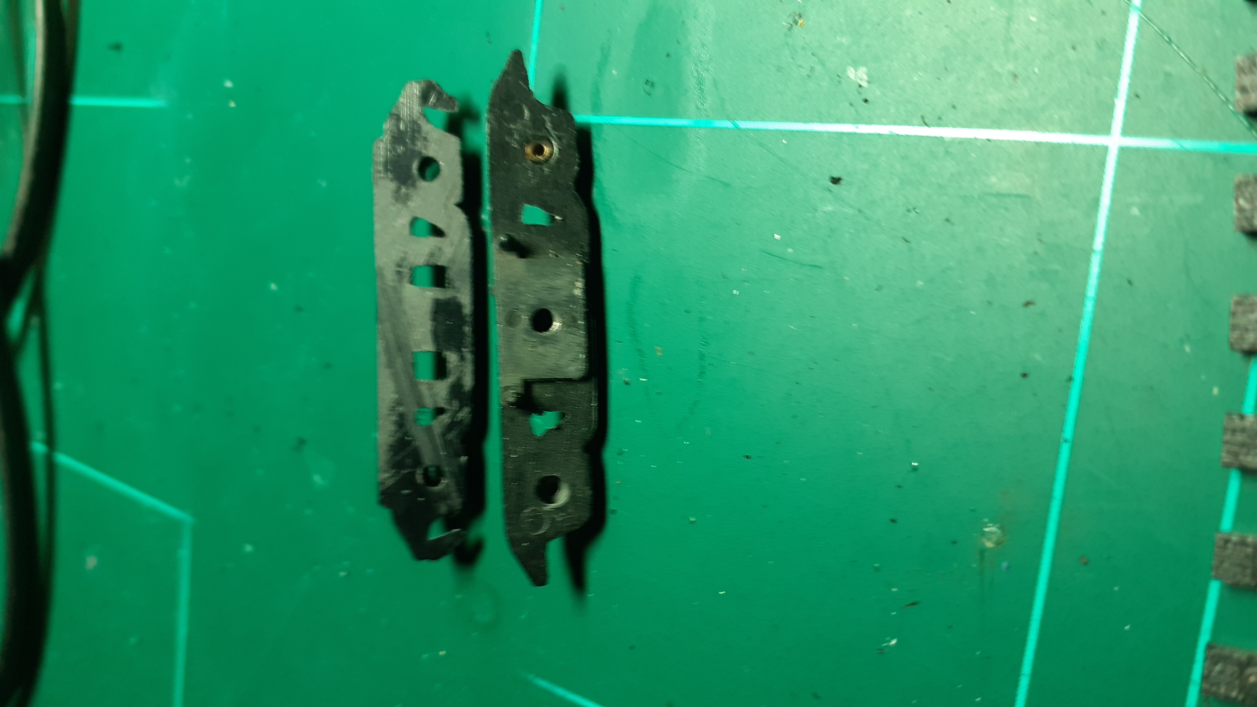

Algunas fotos mas del proceso de corta y pega.

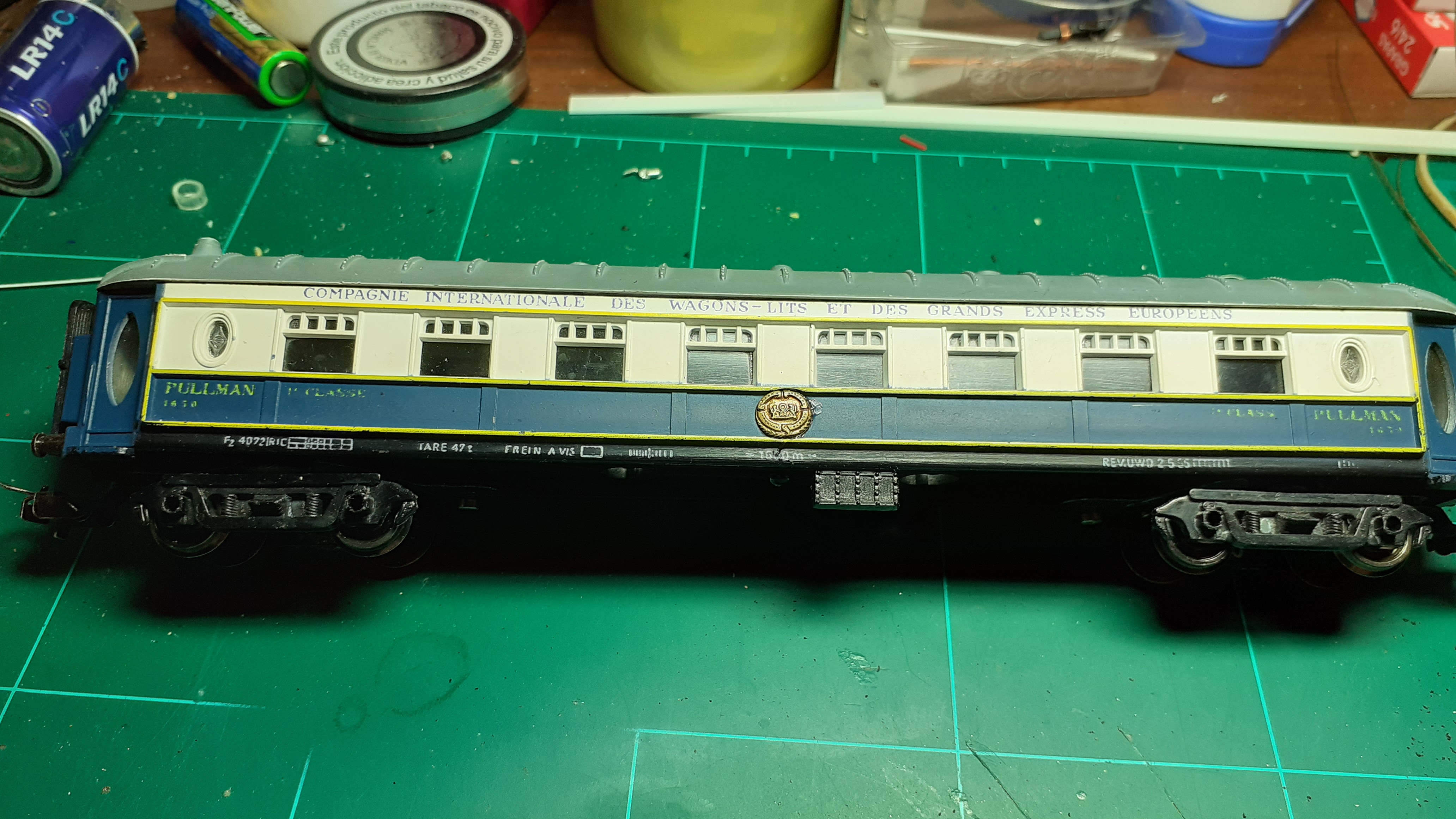

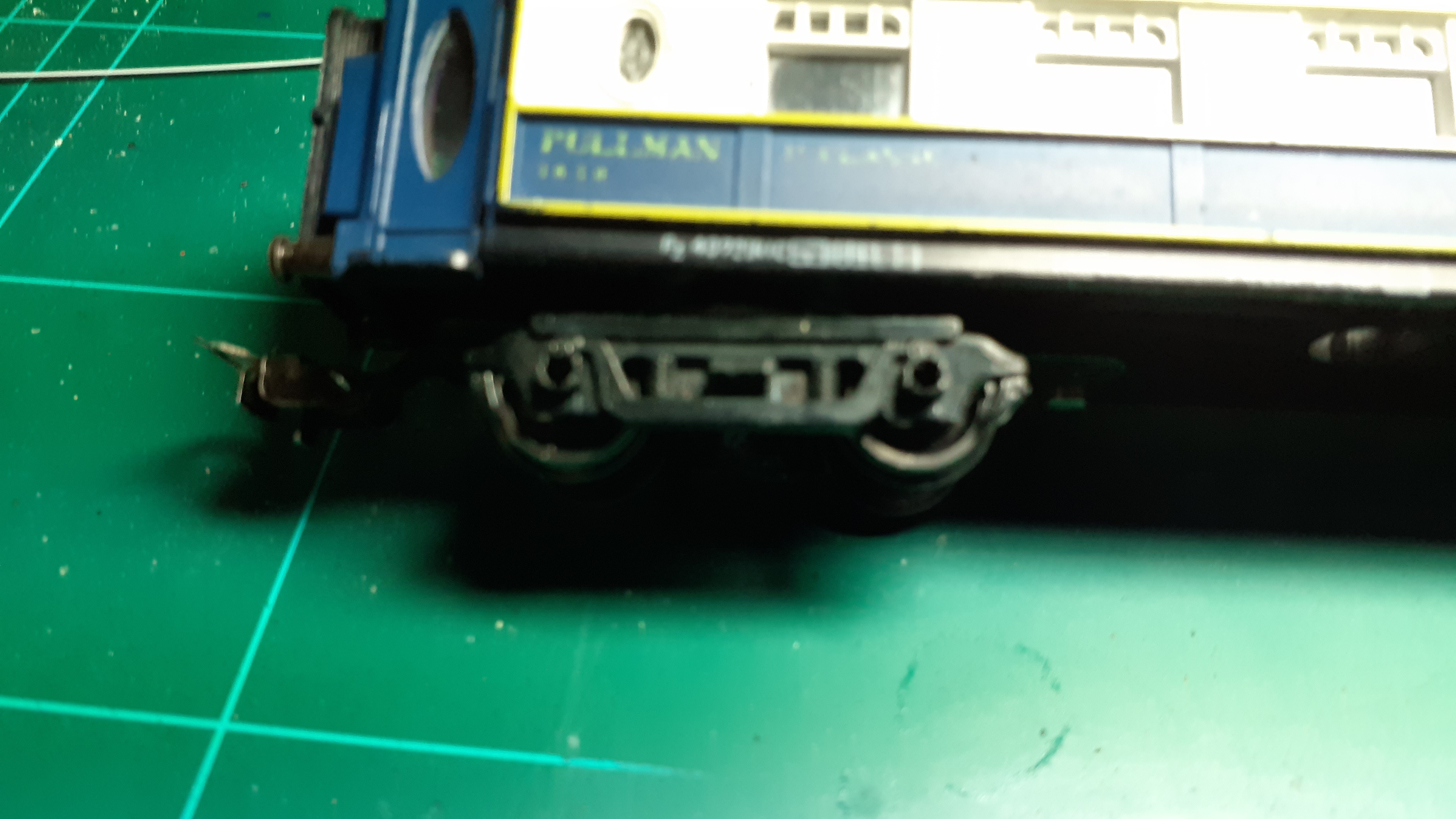

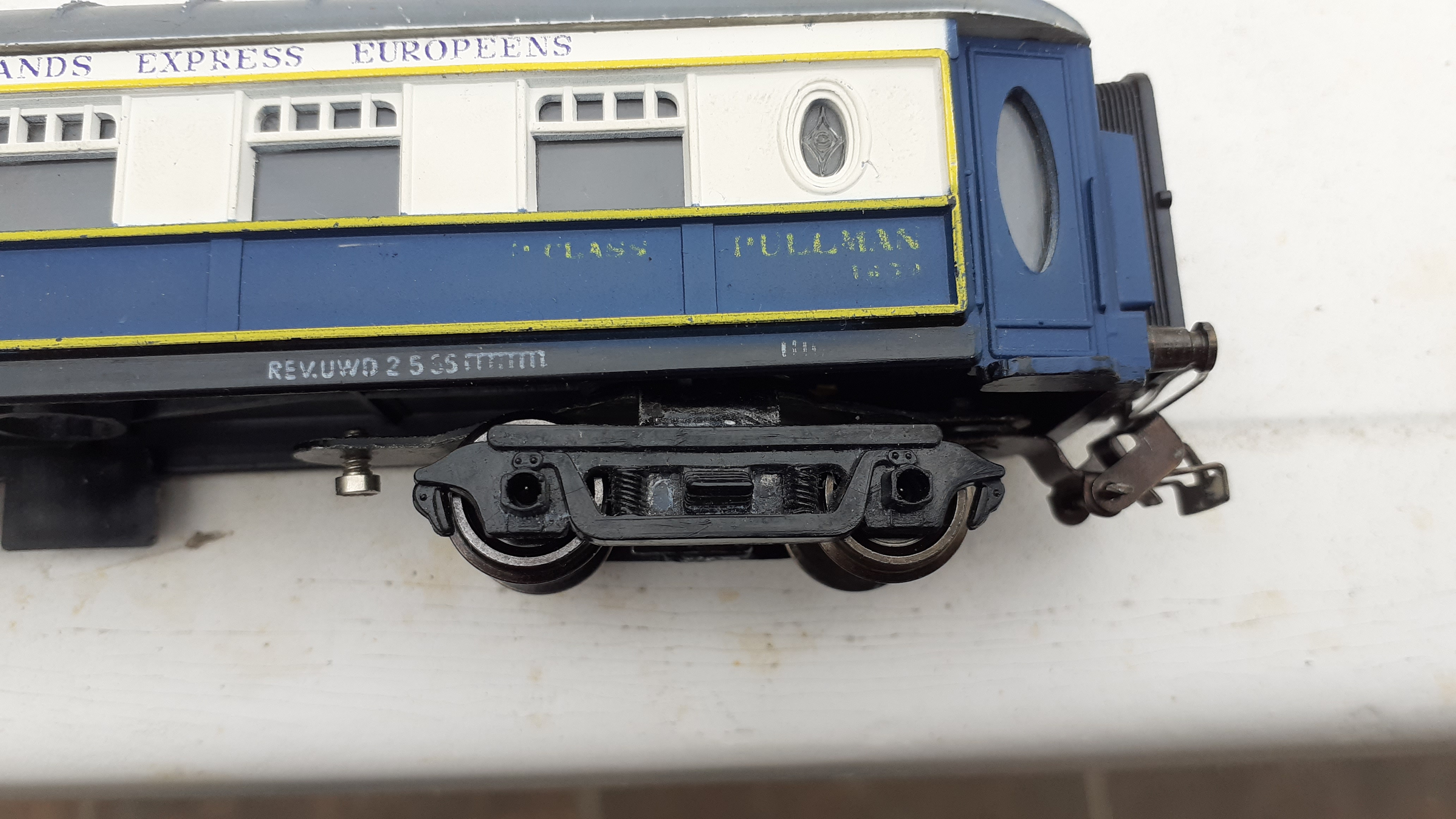

Se pueden ver los laterales de los bogies cortados del original y pegados en los soportes antiguos.

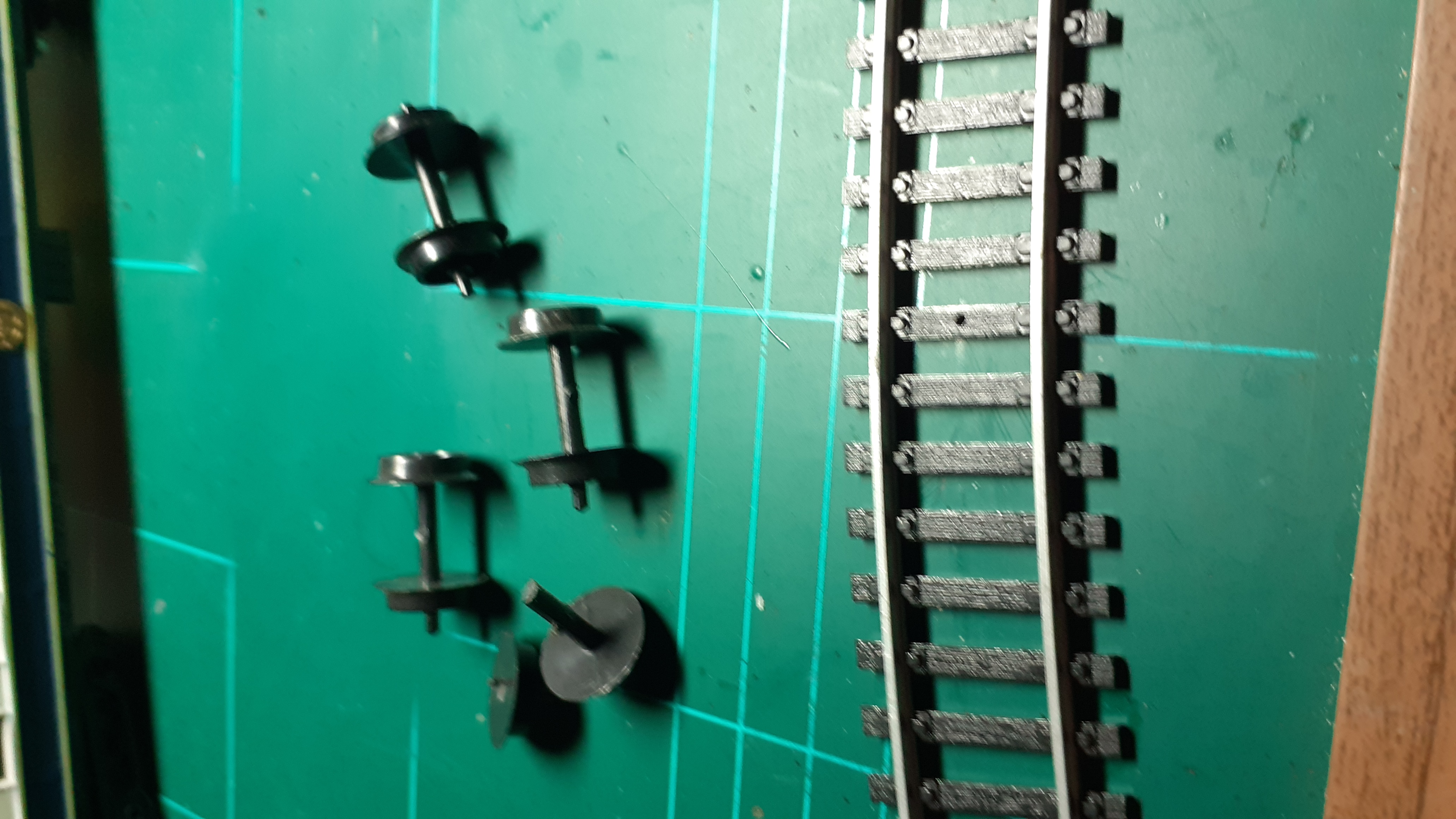

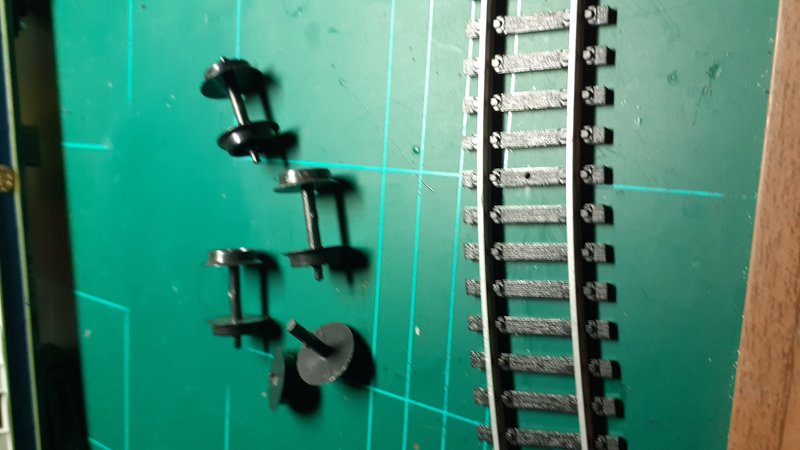

Asi como el proceso terminado y con ejes metalicos nuevos los de plastico estaban rotos,
