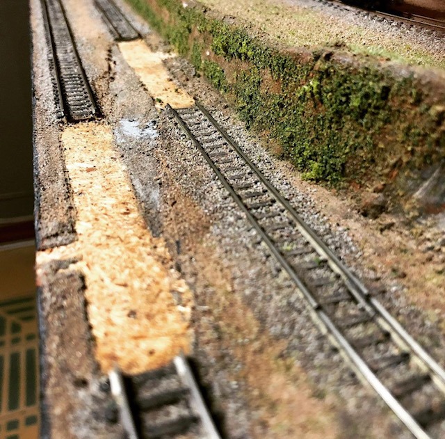

A mi lo que siempre me ha funcionado muy bien es echar con un cuentagotas alcohol isopropílico sobre el balasto que quiero remover. Lo dejo actuar unos minutos, no hace falta mucho, y sale que es un gusto. El alcohol isopropílico ( te lo venden en cualquier farmacia) se evapora rapidísimo, va genial para limpiar vías de manera general. Para humedecer el balasto antes de verter la mezcla de agua, cola blanca y lavaplatos; y también por supuesto para quitar-remover balasto.
Los desvíos es algo más complicado, pero también salen. Si son tipo fleischmann piccolo con balasto incorporado, de manera que solo hay balasteado manualmente por el exterior, pues salen mejor que los que tienen balasteado el interior con la mezcla de piedra y cola blanca, pero vamos, que también se pueden sacar. Es recomendable cortar con la dremel un trozito de las vías de antes y después para liberar el desvío sin retorcerlo. Que salga entero; es preferible tirar un poco de recta de antes o de después, que estropear un desvío entero.
Adjunto una foto de un par de trozos que he removido en mi maqueta recientemente.
