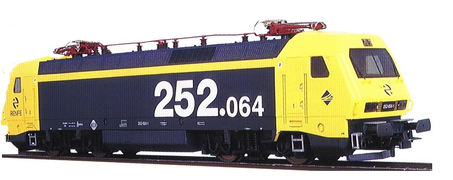

Quisiera cambiarle los pantógrafos muy bonitos muy finos, pero muy débiles por unos funcionales, que se adapten sin mucha manipulación. No sé si alguien ha trabajado el tema.
La locomotora es la 252 "renfrito" Lima 288210.

Finalmente, en vista de las "numerosas alternativas" apuntadas, me tiré a la piscina y encargué 2 pantografos a una conocida casa: la descripción dice: Pantografo para la 252 de Electrotren. Pues bien, resulta que la base no es la misma, el tornillo no cae en el taladro que lleva mi 252, que es LIMA. Entonces viene mi pregunta: ¿los señores de Electrotren/Hornby han rediseñado la carcasa? Pero tengo entendido que esa 252 es corta (es una Eurosprinter renfrita), pero si tuvieron que rediseñar la carcasa para esos pantografos, ¿porqué no ajustaron la longitud a la real de las 252 españolas? Supongo que para no tener que rediseñar un chasis nuevo. En fin, si alguien aclara el tema, pues bienvenido. Total, lo solucioné desmontando la parte superior, y acoplandola a la parte inferior del panto Lima. Y funciona con catenaria, que es lo que quería.
