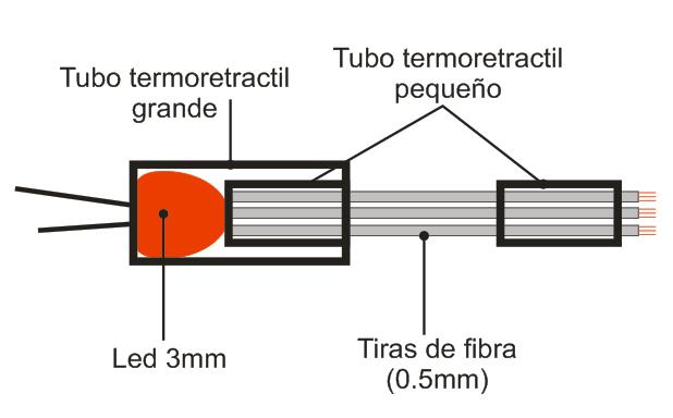

Nota 21 Feb 2010 01:26
Mensajes: 646
Ubicación: Málaga
Registrado: 28 Feb 2009 11:15
He estado trasteando con varios trozos de fibra (0.5mm) para aumentar el grosor.
La idea es poner un trozo de termoretractil al principio y otro trozo al final y a este ponerle un led con otro trozo de termoretractil mas grueso.
Y las pruebas, al poner varios trozos de fibra por dentro del termoretractil y al aplicarle calor, la fibra se a chamuscado.
:arrow: ¿como aplicáis calor al tubo termoretractil?
Lo que quiero hacer.
Prueba con un secador de pelo, a ver que tal.
Tratos positivos: Manolete, monetren, 269069, 597, JUANITO, carlosc, MANCHEGUIN, Nestor, fjIv, piweto, Migkel
Nota 21 Feb 2010 18:07
Mensajes: 646
Ubicación: Málaga
Gracias Carlos, pero después de hacer varias pruebas, lo de unir varios trozos para hacer uno mas grueso no termina de convencerme.
H0 DCC 2Carriles, Mikimaus de Roco,
GenLi + DEC-MTR + NanoX-s88
Nota 21 Feb 2010 18:15
Mensajes: 6683
Acercando -ojo, sin llegar a tocar- la punta del soldador. Con paciencia y una poquita de práctica queda pefecto.
