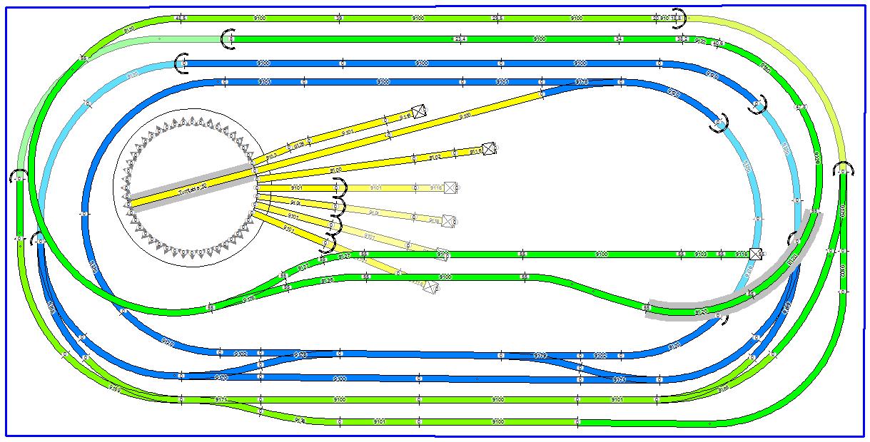

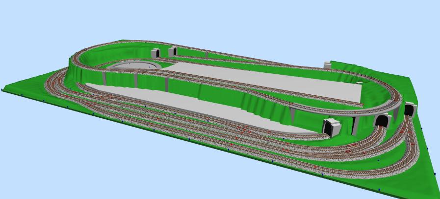

Un tablero de 120x60 que es una medida estandard de tablero contrachapado, en escala N, da para mucho.
Para muestra un botón:
Si...lo se........" menos es más " .....pero es solo un ejemplo algo exagerado de lo que cabe en un tablero de esas dimensiones.

Me parece mucho hasta para N...no será un diseño para un ¿8x4 en pies americanos? lo que viene siendo en Europa 244x122cm...

Buenas tardes Turín, maqueta contruida en 1200x600 Escala N, material Fleischmann Piccolo.
una vez decorada cambia bastante,
no se instaló la rotonda.

Curioso. Gracias por la aclaración. En un tablero de 244x122 no cabe lo mismo en h0 diría yo.
Nota 26 May 2022 20:49
Mensajes: 735
Registrado: 06 Mar 2017 12:49
Por pura matemática, tiene que caber.
El truco de esa maqueta es que la longitud de las vías de la estación es muy pequeña y la pendiente de las vías excesiva. Poco recomendable. Le faltan unos 50 cm de largo para estar bien, creo yo.
Pero como ejemplo teórico de lo que puede caber es interesante.
