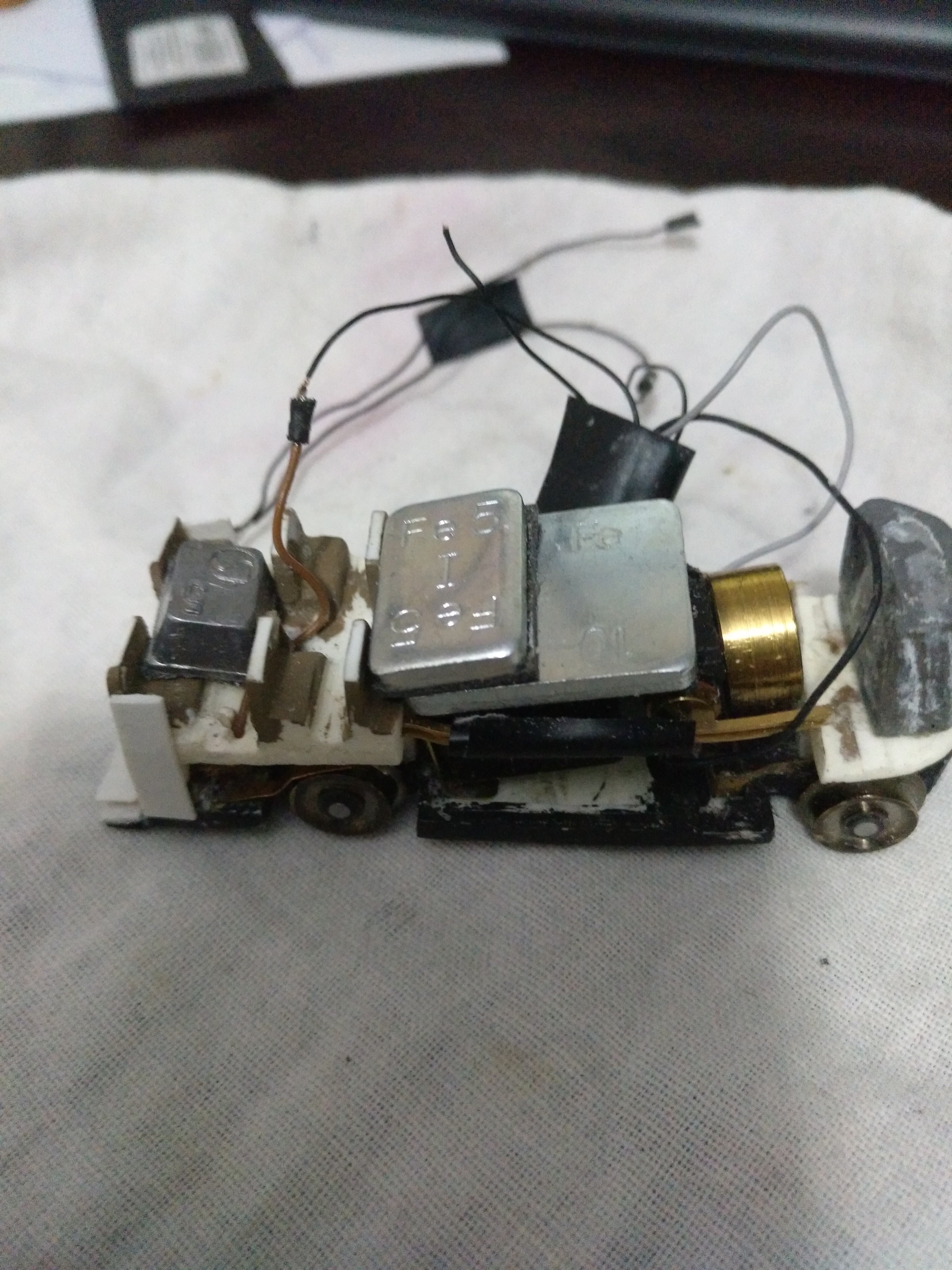

Tras penalidades sin cuento, conseguí que un Talguillo de resina funcione medio decentemente por la maqueta. El primer paso fue sustituir el chasis de resina por uno de latón de fabricación propia, dado que no conseguí encontrar mecanica con el empate preciso.
El segundo paso fue implementar tracción a los 2 ejes, pues con un eje motor patinaba mas que pisar una piel de platano. Con muchas dificultades adquirí un motor con ejes a ambos lados un juego de 2 piñones y vis sans fin. Como los ejes no daban la batalla suficiente, inserté un volante de inercia y un trozo de eje en un lado. Finalmente, tuve que instalar un conector de 5 pines entre coche motor y remolque, que es el que lleva el deco.
Salu2
