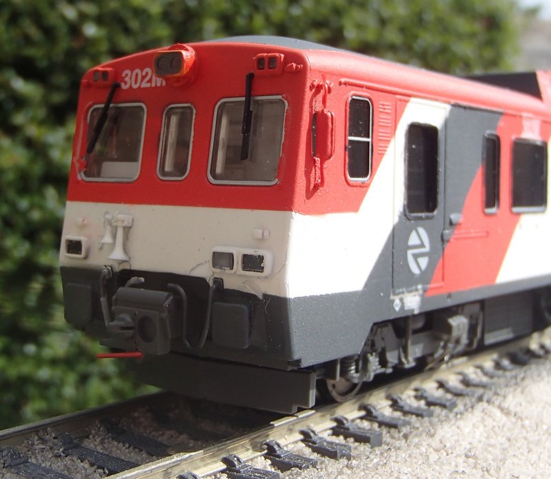

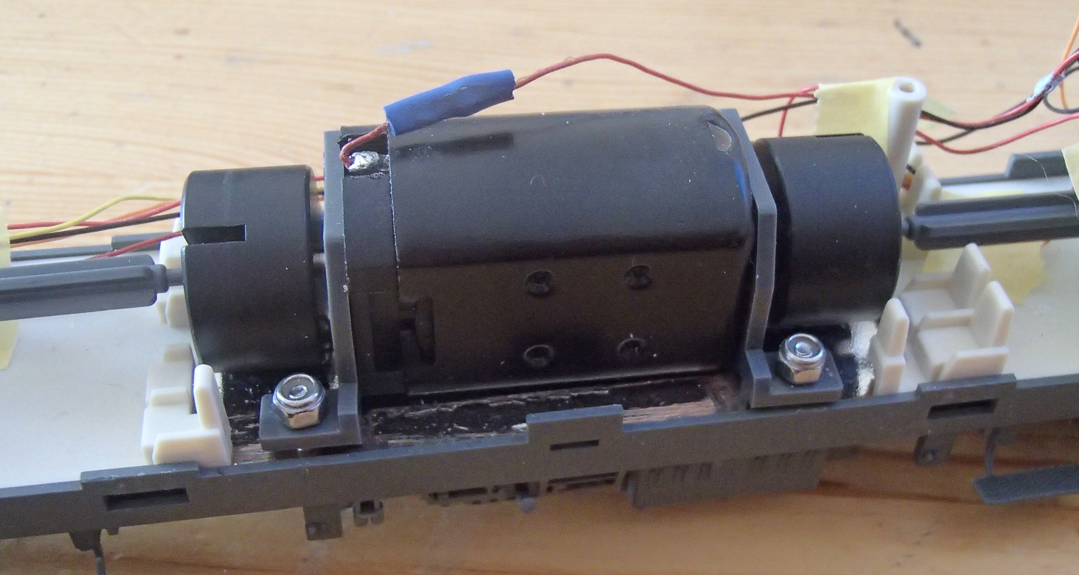

Mover el motor al otro vagón no fue demasiado problema. Los vagones exteriores tenían un chasis de plástico, así que usé el peso de lastre para montar el motor. Hubo algo de trabajo que implicaba abrir espacio para montar los bogies con engranajes y obtener la altura correcta. También tuve que dedicar algún tiempo a modificar el montaje cinemático y conectarlo de nuevo a la PCB. He sacrificado las luces en el extremo 502 porque la torre de engranajes del bogie delantero se entrometía demasiado en la cabina. No los extrañaré. Y, por supuesto, el E3407 que acababa de adquirir tenía la época y la librea equivocadas. Lo volví a pintar con librea de Cercanías similar al E3404 que ya tenía. La pintura es de código RAL, las pinturas de retoque del automóvil se diluyeron y se rociaron, y las calcomanías fueron de Trenmilitaria, todas seguidas por el barniz Railmatch.

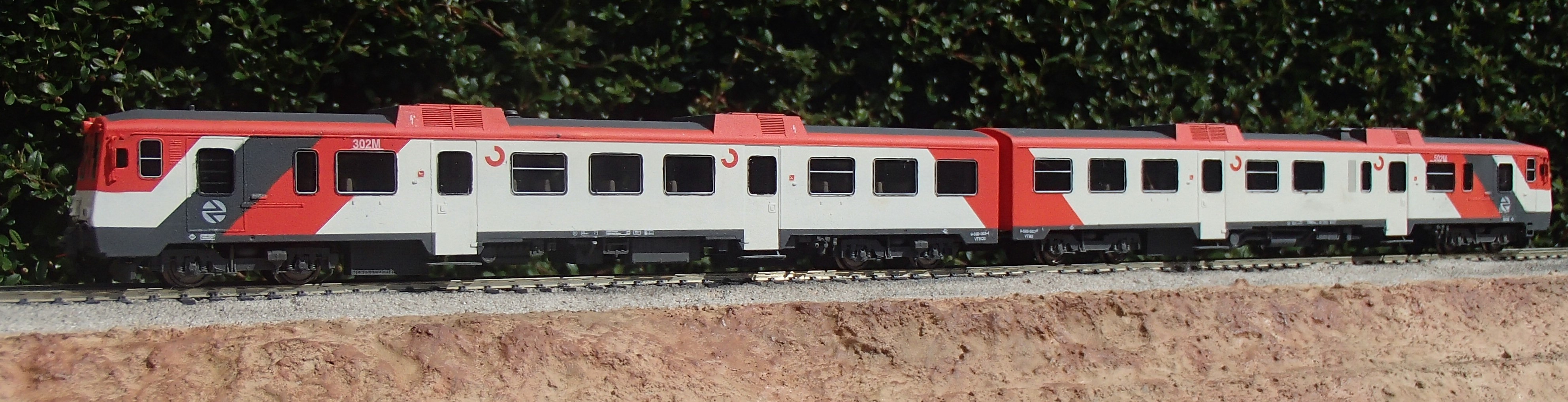

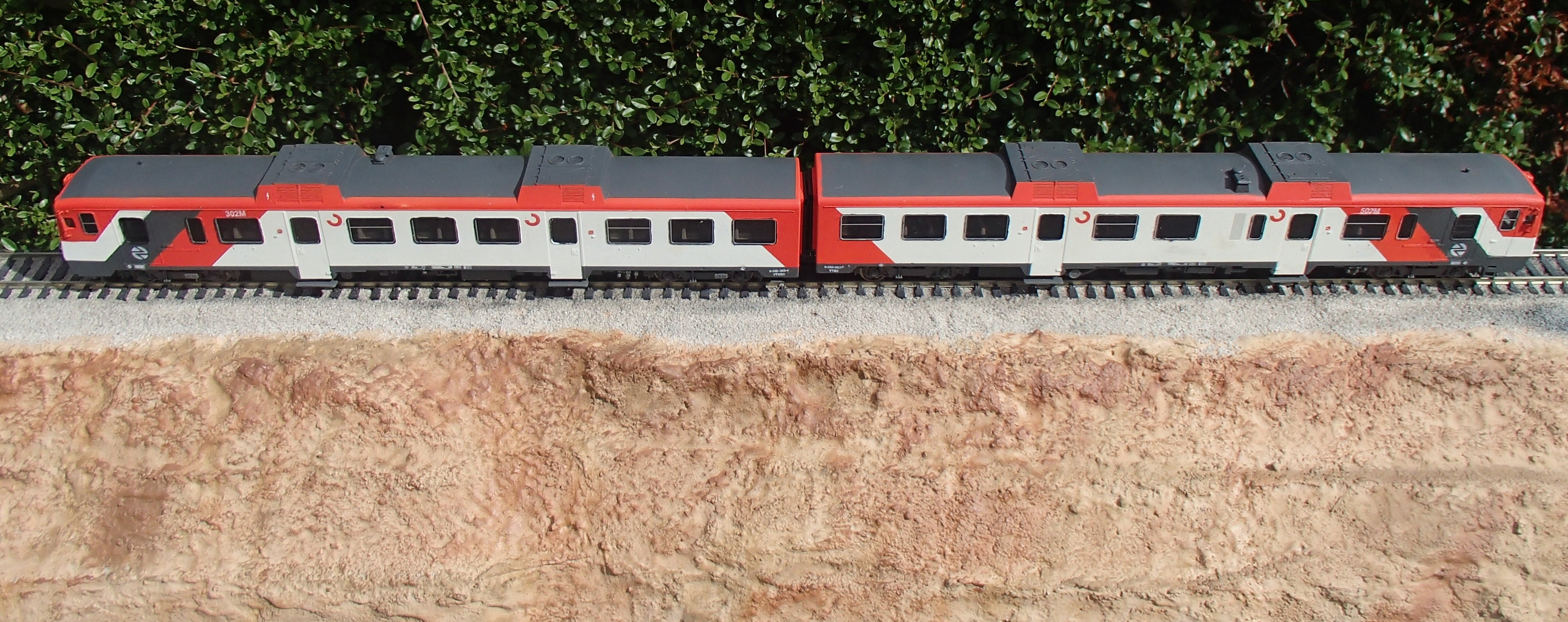

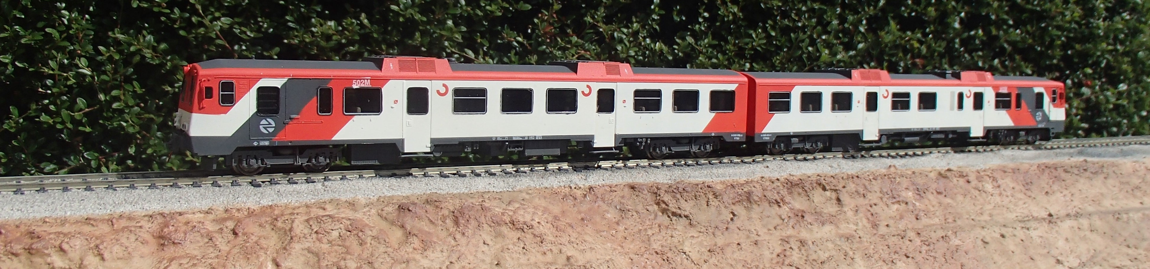

Ahora está completo y, en general, estoy bastante contento con él, ya que es, con mucho, el trabajo de modelado más complejo que he probado y ciertamente, a mis ojos, ¡pasa la regla de 24 "! Mecánicamente no hay problemas y está ejecutando un Lenz Std+ V2. Aunque mi trabajo de pintura no es el mejor, puedo vivir con eso. ¡Simplemente no quiero volver a pintar nada blanco! Fue una conversión desafiante, pero recientemente he decidido que volver a pintar modelos es una de las cosas que Disfruto más en el hobby.Tengo tres locomotoras españolas en varias etapas de finalización y lo próximo serán algunos vagones.
