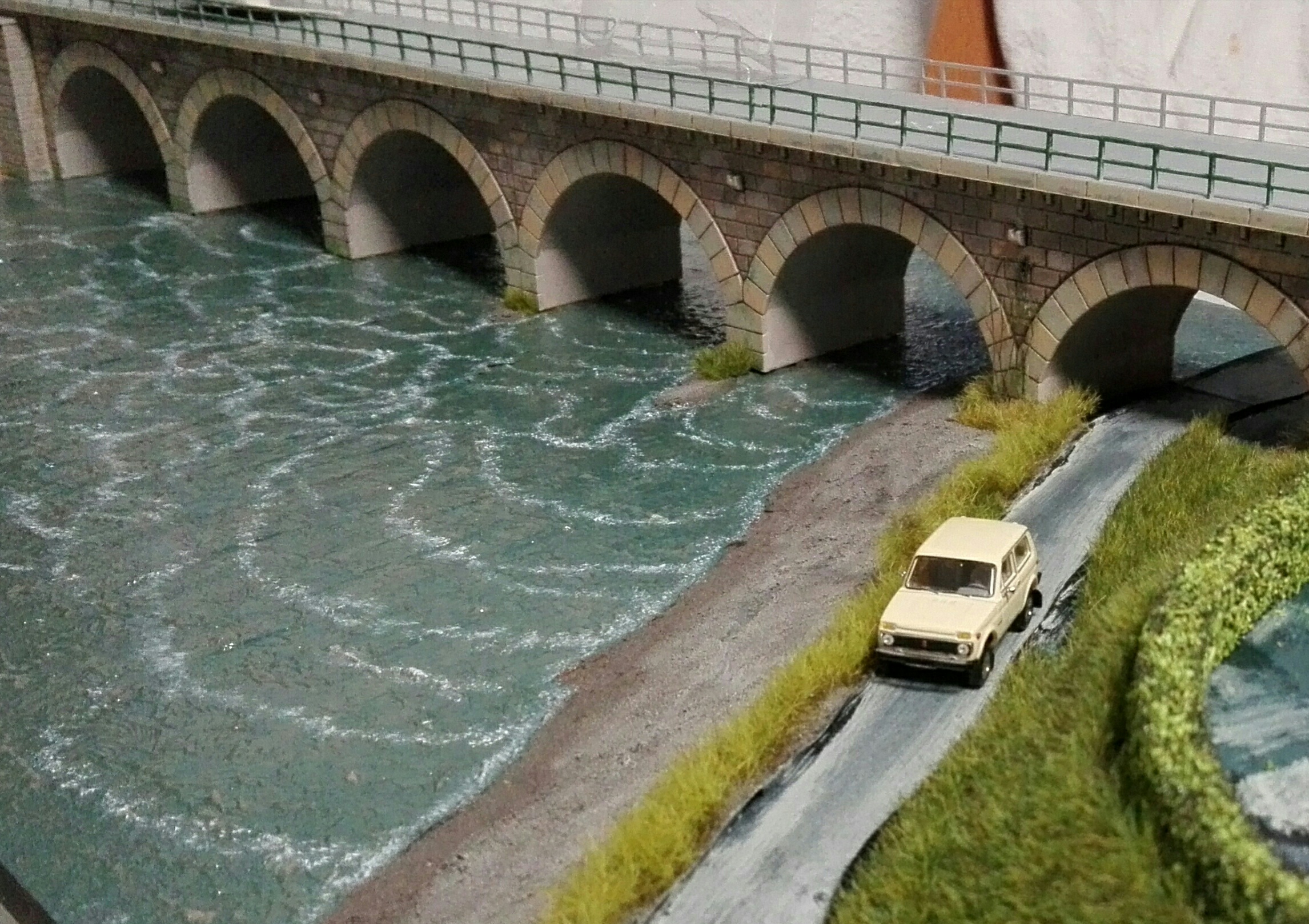

Hola a todos. He construido este modulo con el único pretexto de poner juntos a todos los pescadores del set de pescadores de Preiser (por cierto totalmente recomendable), y de paso complicar un poco la escena con un bar y un lada niva en movimiento.
El rio que he conseguido hacer no es perfecto pero si fácil de hacer , en solo tres pasos que os detallo a continuación.
Lo primero es pintar la base de madera; yo he usado un gris verdoso. He hecho mas rios y el color gris verdoso creo que es lo mejor. En este caso he mezclado gris pálido 70990 y verde aleman 70920 de vallejo, pero en proporciones desiguales porque el color de fondo del rio no tiene por que ser uniforme (es mas, es mejor que no lo sea),
El segundo paso es cubrir la superficie del rio, cuando la pintura ha secado , con resina acrilica aguas bravas de Mig. Esta resina de color rosa es muy densa,y se aplica a pincel dando relieve de oleaje y de superficie escarpada; cuando seca se vuelve transparente y no pierde el volumen que se consiguió con el pincel.
El tercer paso es pintar la espuma con blanco mate al pincel seco o puntilleando con un pincel finisimo.
Probablemente habrá muchos mas materiales y técnicas pero aqui veis el resultado que se consigue: en mi opinión debería brillar mas, mucho mas, pero queda bonito.
Todos los taludes son estructuras de cartón pluma forradas con diversos materiales. En el caso de la orilla del rio es un carton cubierto con pasta texturizada tierra oscura de vallejo....pintando al pincel seco con un color claro para que la zona cercana al agua este mas oscura y humeda
El lada niva se mueve tirando de un hilo, con la complicacion de que la carretera esta en curva, Para que no se salga del camino la carretera tiene bordillos hechos con cartulina en los que el coche encaja perfectamente. Aqui os pongo una breve pelicula.. espero que os guste!!

Pues te ha quedado de maravilla. Felicidades, tomo nota.
Y lo del Lada.....una pasada :shock:

Buenas tardes
este diorama es la prueba evidente de que no hacen falta grandes y complicadas
instalaciones para dar una imagen de realidad y detalle..
Francamente muy bien conseguido, Enhorabuena..!
Saludos, Lugen

Pues queda muy bonito y muy real, enhorabuena.

Te felicito, es sencillo e ingenioso.

Enhorabuena por el resultado general y el ingenio que has aplicado para la tracción del Lada Niva, aporta buena dosis de realismo a la escena.

Gracias a todos por vuestras respuestas. Aqui os pongo una foto del rio cuando el modulo no estaba terminado......hice primero el rio porque era lo mas difícil; asi si no era capaz de hacerle se suspendia el proyecto.
El color del fondo del rio no es una tinta plana, no es uniforme y siempre es mejor que sea asi; la superficie debería brillar mas.
