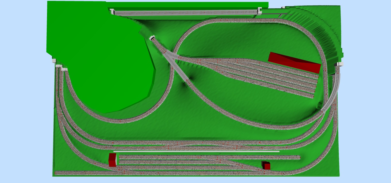

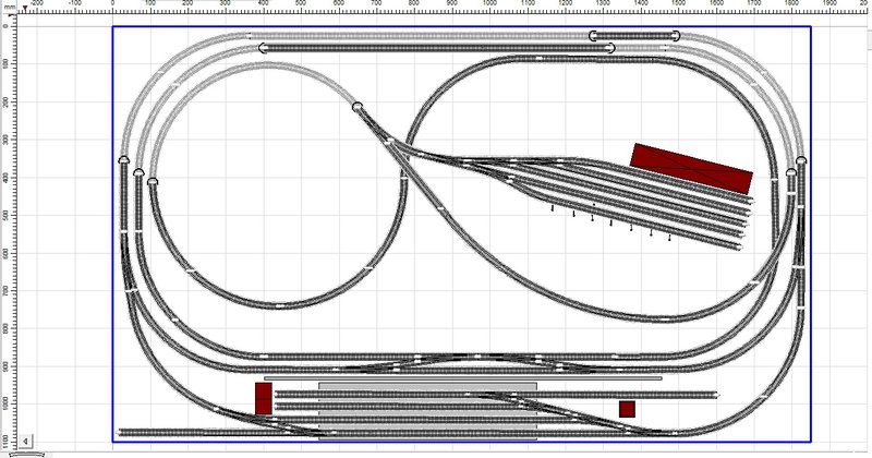

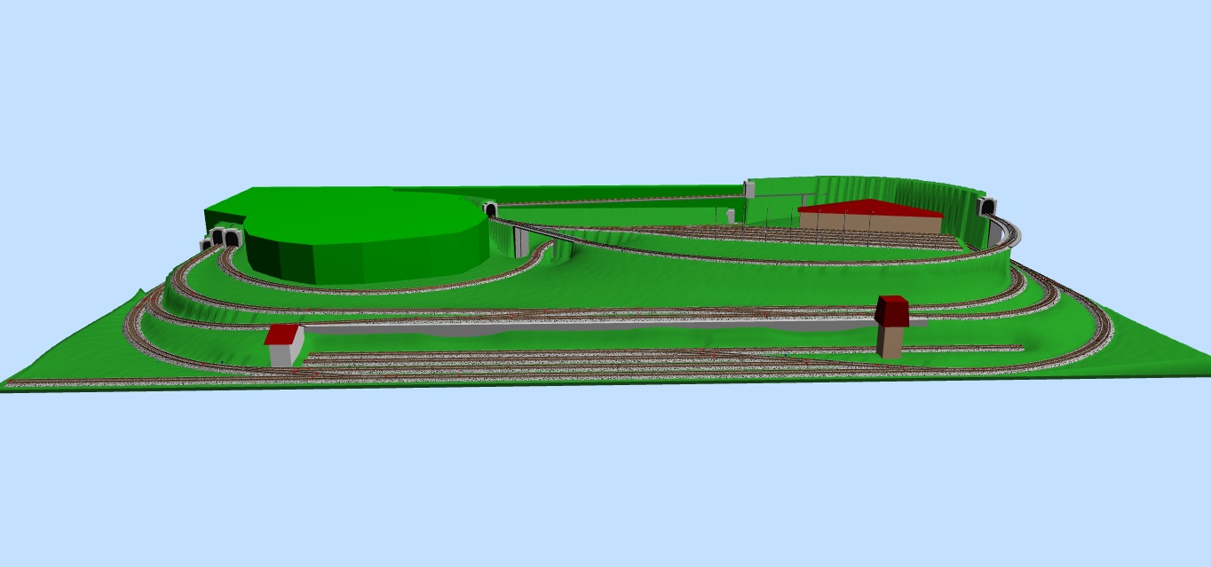

¡Hola a todos¡
Gracias a vuestra ayuda y a los mucho tutoriales y videos que he podido ver en los últimos meses, por fin pude tomar las decisiones necesarias para empezar con mi maqueta. ¡Gracias, gracias y mil gracias¡
Es en escala N, con unas dimensiones de 185 x 110 cm (el espacio no da para más), y he optado por utilizar vias Peco code 80. He adquirido una central Z21 blanca, con la cual solo pretendo, en principio, manejar las locomotoras. El resto de la maqueta (desvios, luces...etc.) lo manejaré en analógico: por economía y, al menos, hasta que tenga más dominio del tema digita. Los motores para desvíos que he escogido son Peco P-10E, y a algunos de ellos le incluiré el conmutador Peco P-13. He probado a utilizar para los desvíos servos desdigitalizados, que salen mucho más económicos, pero los veo poco fiables y potentes.
Después de muchos meses, creo que he dado con el diseño definitivo de mi maqueta, y con todo lo que os he expuesto, me gustaría que me diéseis vuestras opiniones, sugerencias, visión de posibles problemas, sobre ella. Seguramente, los que teneís mucha más experiencia, podéis ayudarme a enriquecerla o mejorarla, tanto técnica, como estéticamente, o en la formación de alguno de sus trazados. Tengo, sobre todo, algunas dudas en con las distancias entre vías paralelas. ¿Cual sería la mínima en una estación...y en una curva?
Con respecto al material rodante, voy a ambientarla en trenes RENFE de los años 70, 80 y principio de los 90, fundamentalmente de pasajeros, para lo cual ya he adquirido parte del material, aunque tengo un par de locomotoras de Ibertrén que tendría que digitalizar. Debido al reducido tamaño de la maqueta, tengo claro que no podré formár composiciones de más de 4 ó cinco vagones, pero bueno...es lo que hay. También he adquirido una UT-440, que es la referencia que tomo como modelo de vagón más largo.
Agradeceré enormemente cualquier comentarío que me hagáis.
Saludos cordiales.-
1850 x 1000 ml.
Las montañas, túneles y puentes, no están realmente como yo quiero, pero es para lo que da el programa que he utilizado.
No he podido crear un circuito de retorno, por lo que, entrar en la estación término, tendré que maniobrar con las locomotoras en la otra estación.

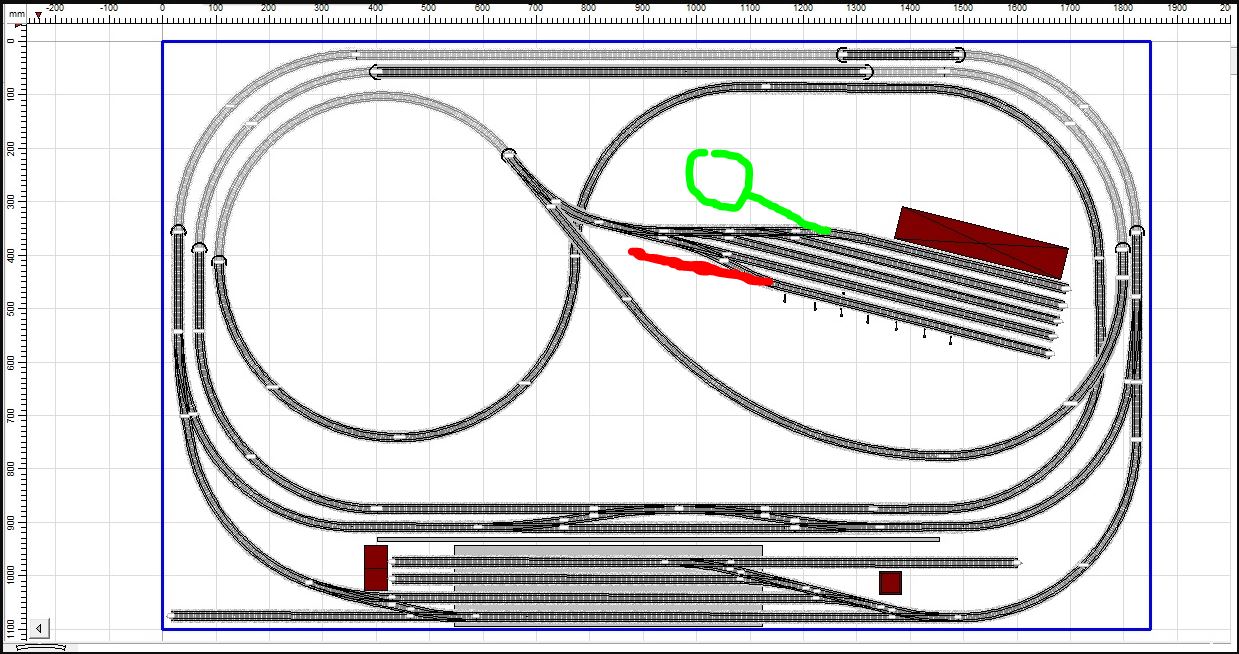

Bueno, me parece un poco "plato de spaguettis" y me preocupan las pendientes.
Perooo sobre lo del bucle de retorno para la estación superior te diría de poner una pequeña vía de mango sobre la primera vía (en rojo) donde "dormiría" un tractor (quizás con la decoración alrededor de una zona para servicio de dicha locomotora (tanques de gasoil, una pequeña cochera ...)
Ahora, cuando entrase un tren, ya fuese de viajeros o de mercancías, lo haría en esa vía de entrada, se suelta su locomotora, el tractor llega para recoger la rama que pasa a otra vía y se vuelve a su vía, ahora la locomotora principal puede ponerse en cabeza de la composición.
Como puedes ver, sería mucho (pero mucho) más entretenido que simplemente un bucle de retorno.
Si el tren lleva un manso o un furgón que deba ir entre la locomotora y el tren, ahora la maniobra se complica, más diversión.
Si Piensas poner alguna locomotora que necesite dar la vuelta (una talga, una de vapor, una con el testero decorado), podrías ver si te cabe un puente giratorio (en verde), ahora el tren entraría en la vía inferior, el tractor se llevaría el material remolcado a otra vía y volvería a su vía y ahora llevaríamos la locomotora principal al puente giratorio para inversión, luego se pondría en cabeza.
Cuando llegase a la estación inferior, si hubiese de volver a la superior, se puede hacer un proceso similar.
Espero no cambiarte mucho las ideas
Edito; y si le añado el plano modificado, como que mejor

Buenos días, y muchisimas gracias por tus comentarios.
Es cierto que puede parecer un poco "plato de espagueti", pero el objetivo era obtener el mayor trazado posible en un espacio tan limitado. Aunque en los planos no se distingue bien, pienso disimular gran parte de esas vías una zona montañosa con túneles, para intentar en la medida de lo posible que sea más realista.
Lo de la vía de manga en la estación término me parece una magnífica idea que pondré en práctica; lo del puente giratorio no me agrada, ya que lo veo fuera de contexto para la época en que quiero ambientar mi maqueta. Lo que si tengo claro es que todas la locomotoras que adquiera serán de doble cabina. De hecho, tengo una composición Talgo III, y para su tracción quiero buscar una 276 pintada de Talgo, o si no con una japonesa.
Con respecto al tema de las pendientes, lo he estudiado mucho, y he intentado no pasar del 2'5 %, pero es cierto que hay un par de ellas, las que van a la estación inferior, que sobrepasan ese límite, pero eso sí, nunca superan el 3%. No obstante, antes de montar el paisaje, haré pruebas con diferentes composiciones para asegurarme de que esas pendientes no dan problemas.
¿Alguien me puede comentar algo más? Estaré sumamente agradecido, sobre todo si son críticas.
