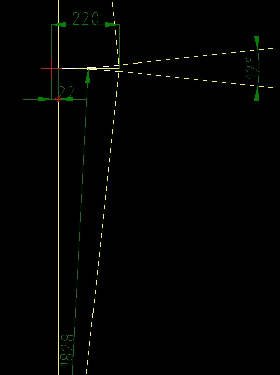

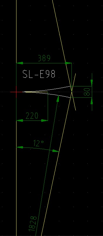

Estoy haciendo el diseño de un trazado, con el programa gratuito Librecad. Me estoy haciendo los modelos de las agujas (de forma unifilar), pero la información que arroja el catálogo de Peco, no me coincide con lo que a mí me sale.
Por ejemplo, supongamos el desvío en Y, SL-E98:
Según el catálogo de Peco, este desvío en Y tiene:
- Longitud: 220mm.
- Radio: 1828mm (entiendo que es el radio en el centro de la vía).
- Ángulo: 12º.
Pues bien, según veo, la longitud no corresponde con el ángulo:
En blanco he dibujado el desvío.
En amarillo, las líneas auxiliares.
En verde, la acotación.
Como podéis ver, con el ángulo de 12º, la longitud del desvío es mucho mayor a 220mm (me sale 389mm), y la separación entre ejes, me sale 80mm (lo que se ve claramente, que no puede estar bien).

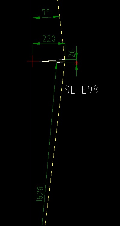

En cambio, si recorto los arcos de circunferencia a los 220mm que dice el catálogo, obtengo:
Pero en este caso, el ángulo que obtengo por cada circunferencia es solo 7º (frente a los 12º que dice el catálogo). La distancia entre ejes es de 26mm (que si parece razonable).
¿Alguien tiene experiencia con esta geometría, y sabría decirme, qué es lo que está mal en los datos que da Peco (la longitud o el ángulo)? (o es que yo estoy haciendo algo mal... :cry:

Me parece que esos 12º son 6 a la derecha y 6 a la izquierda, y hay un poco de recta ante de las agujas para que acople la longitud a 220mm
Mensajes: 7091
Exacto. Y otra cosa es que en realidad la geometría de los desvíos Peco són clotoides y no arcos de circunferencia.
Los 12 grados són los que hay en el corazón del desvío.

Amigos, tenéis toda la razón.
El ángulo que refiere el catálogo de Peco, es el existente entre las vías, no el que describe el radio de las curvas (como yo pensaba erróneamente)
El pequeño tramo recto que hay ante de las curvas, lo había detectado... pero lo desprecié.

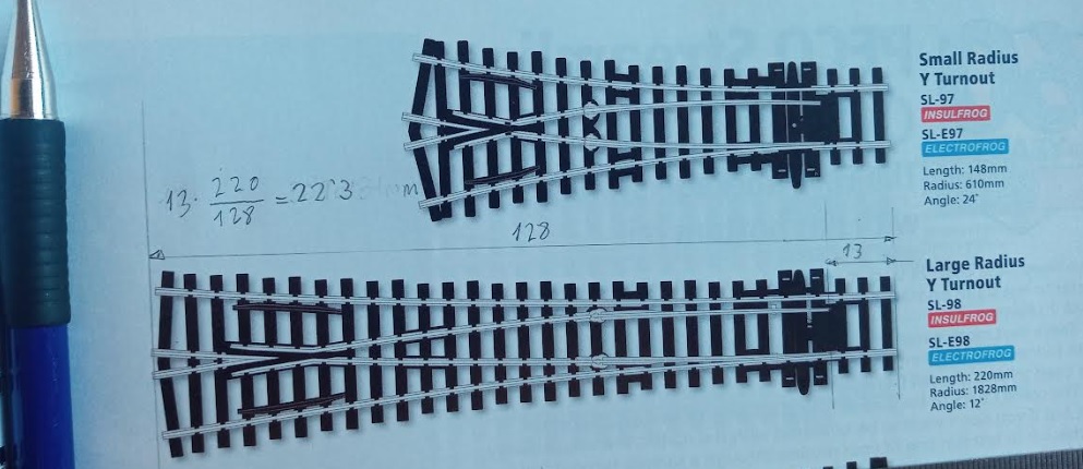

Según el catálogo de Peco, el desvío en Y SL-E98, tiene una longitud de 220mm. Según la foto, que está vista en planta y está a una escala desconocida, como he medido 128mm de longitud (cuando la realidad es 220mm), y 13mm en la zona recta, en la realidad, esta zona recta debería medir 220/128 x 13 = 22,3mm:
Y en efecto, el programa arroja 12º de ángulo entre ambas vías (los números de la acotación los calcula el propio programa):
Muchas gracias a todos por vuestra ayuda, que ha sido súper valiosa para mí.

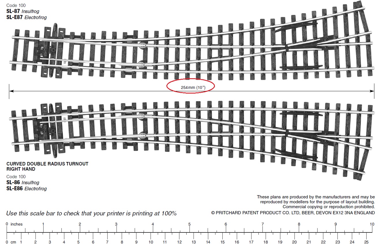

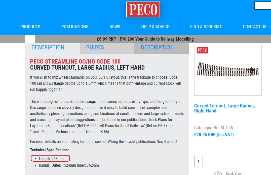

Me he llevado una sorpresa, porque en el catálogo de Peco (también en la web), indica que el radio curvo SL-E86 y SL-E87, tiene una longitud de 258mm:
Pero en cambio, en la plantilla indica 254mm (que me cuadra más, porque son 10 pulgadas justas):
El siguiente paso, será diseñar las plantillas, y mandarlas cortar por láser...
Dvorak

Registrado: 07 Oct 2008 21:26
Probablemente 254 es la longitud total del desvio, de extremo a extremo, sin tener en cuenta que es una curva, y 258 sea la longitud de la via más larga quecal ser curvaces más larga que el desvio en conjunto.
