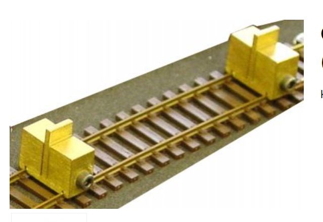

Buenas he visto que para la cuestión de montaje de vía flexible tanto para curvas como para rectas hay este sistema, ¿lo habéis probado,? he visto que hay varios tipos unas mas caras que otras ¿si son recomendables, cual es mas practica?

No sé, ceo que eso es más bien par vía que te fabricas tú desde cero, es decir, pones las traviesas y luego un carril y utilizas esas galgas para asegurarte la posición del otro, aunque es cierto que en la foro parece que está sobre vía ya hecha.

Las de la imagen creo que son las comentadas en el anterior.

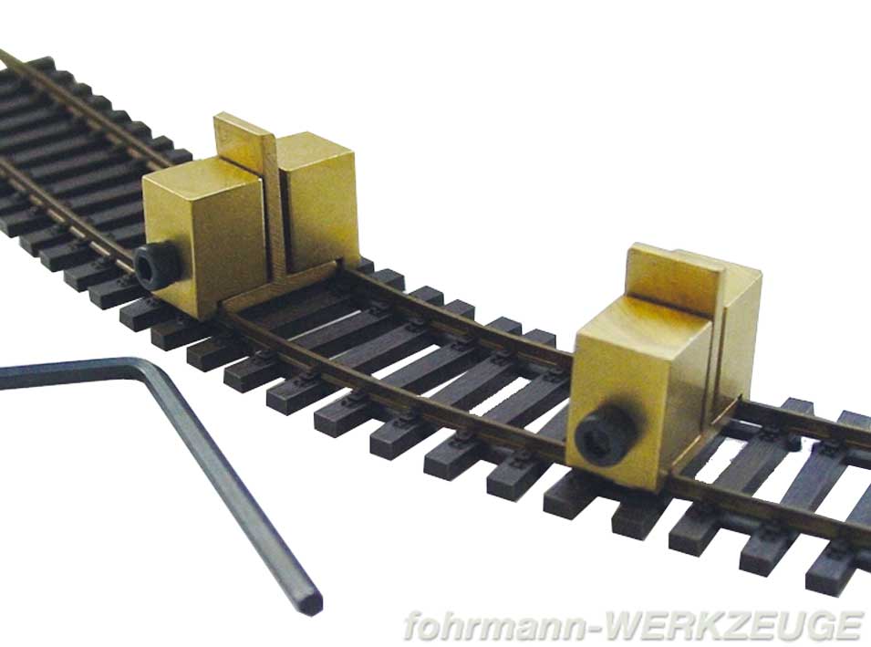

Fantito escribió:
La casa Fohrmann tiene unos accesorios para prefijar los extremos de las vías flexibles: https://www.fohrmann.com/en/track-clamps.html
Estas galgas se usan para prefijar la vía flexible. La primera galga se pone en el inicio de la vía flexible para mantener el inicio de los carriles paralelos. Una vez tienes hecha la curva con el radio previsto, se pone la segunda galga para mantener los carriles fijos.
Fohrmann escribió:
Product information "Track clamps"
Track clamps for holding lengths of flexible track in position during fixing. Also enables the track to be cut precisely and laid accurately. Suitable for all makes of flexible track. Instruction and a hexagon key wrench are enclosd. Delivery with 2 or 4 clamps in following gauges:
Gauge H0
Gauge TT / H0m
Gauge N / H0e
