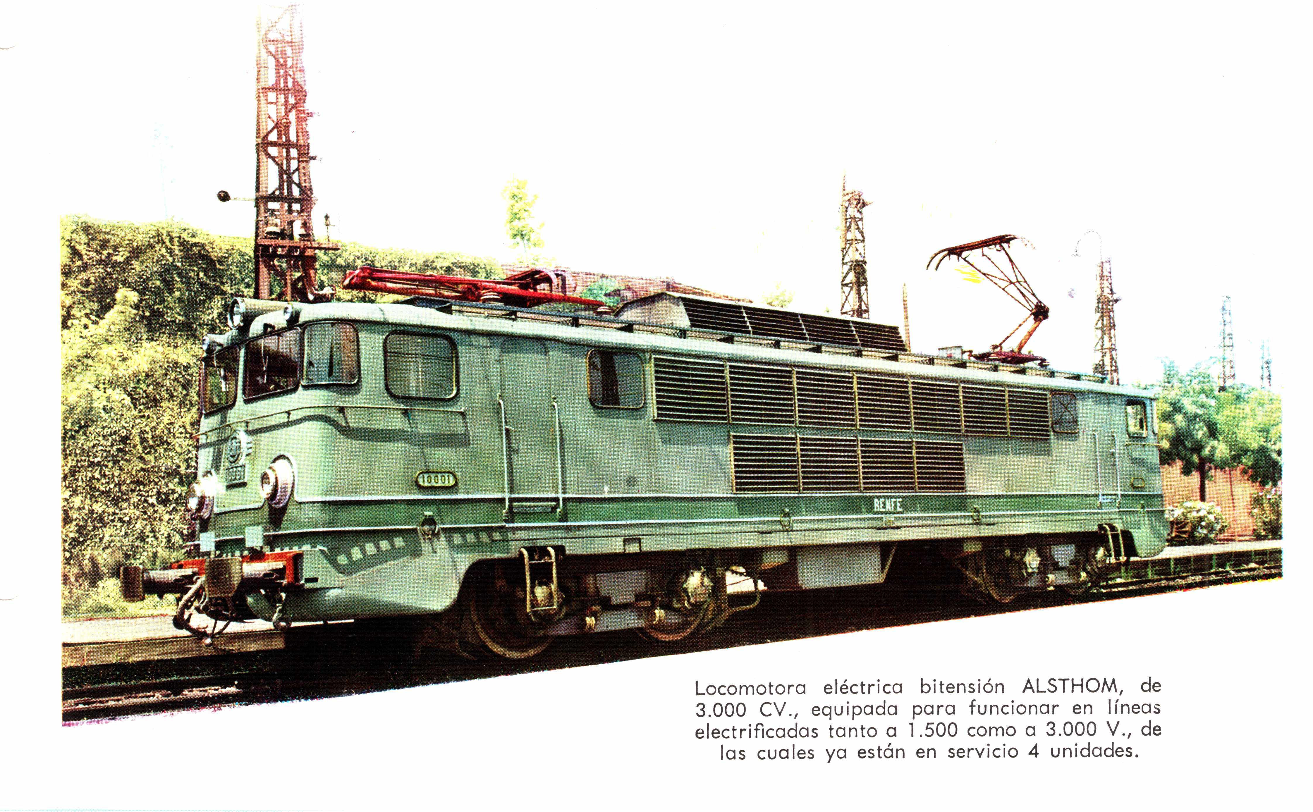

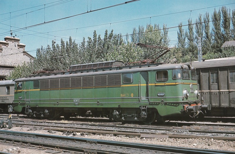

Por si te ayudan estas fotos, complicadas son estas 4 locomotoras de encontrar fotos al detalle.
280-001 i.JPG (67.34 KiB) Visto 497 veces
280-004 c.jpg (172.9 KiB) Visto 497 veces

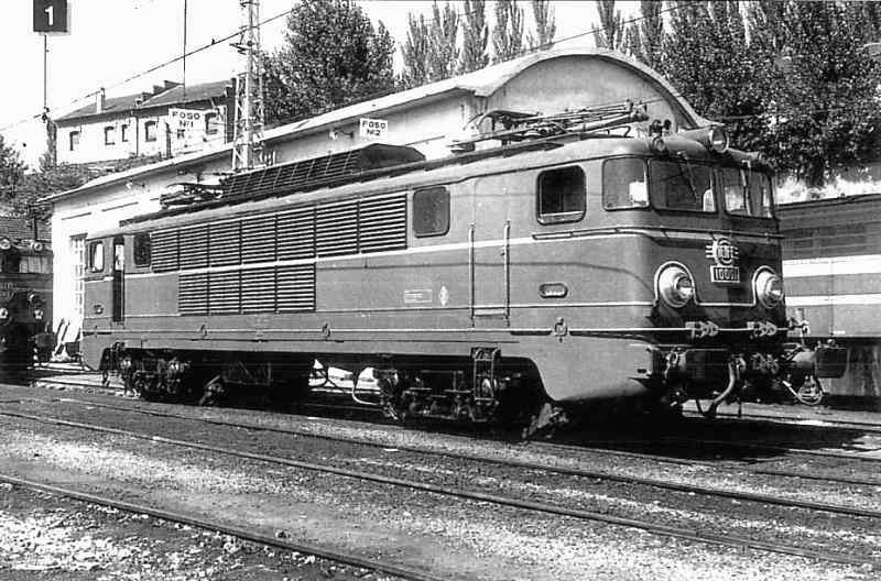

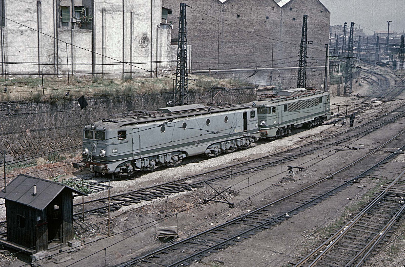

Mensajes: 168
Registrado: 06 Mar 2022 18:10
Gracias ala37 por las fotos, a ver si las puedo aumentar en el ordenador y apreciar mejor el techo, sobre todo la 3 y 4. Difícil lo tengo, creo.
