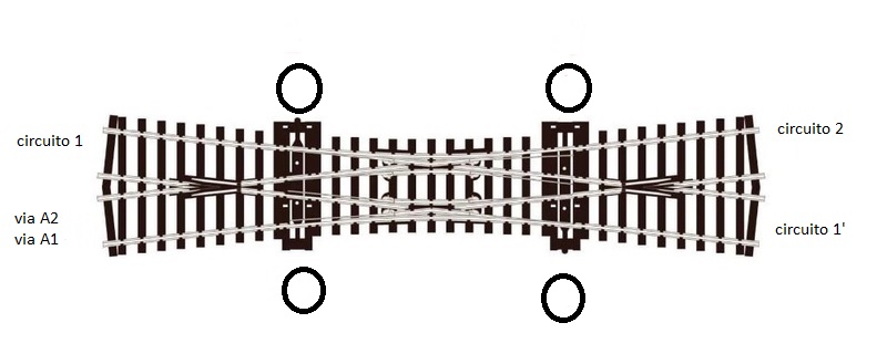

Buenos días compañeros.
Estoy montando los motores debajo del tablero en mi maqueta, y dos lados diferentes de la maqueta tengo dos desvíos dobles. Hablando con amigos les dije que quería poner dos bobinas juntas para facilitar la entrada del tren de una vía a otra. Voy a intentar explicarme.
Imaginemos que en vez de un desvío doble son dos desvíos normales que van juntos para pasar un tren de una vía a otra en teoría deben ir juntos para que cuando cambie uno el otro lo haga automáticamente solo debemos cambiar el sentido de los cables del motor. Hasta ahí se entiende bien creo. Bueno pues mi circuito es el siguiente, os dejo una foto, los desvíos dobles están arriba y a la derecha están de color rosa.
Adjunto foto:
Tanto en el desvío de abajo que seria el curvo de color azul mas el doble de color rosa esos tienen que ir juntos no?
Entonces mi pregunta es si el desvío doble tiene dos motores, cual de ellos debe ir con el curvo, el mas cercano o el mas alejado de desvío curvo?
Yo pensaba que era el mas cercano junto con el doble pero otros me dicen lo contrario el mas alejado con el curvo, y ahora estoy algo confuso, o deben ir los tres independientes, los dos del desvío doble y el del desvío curvo. Y esto mismo me ocurre con el de arriba el desvío normal de fuera (verde) con el desvío doble de dentro (rosa).
Principalmente es para que los desvíos de los dos circuitos trabajen mutuamente para pasar un tren de un circuito a otro, las demás vías muertas van independientes.
Si alguien es tan amable de explicarme como se debe instalar correctamente lo agradecería, y si hay algún dibujo para verlo visualmente mejor aun.

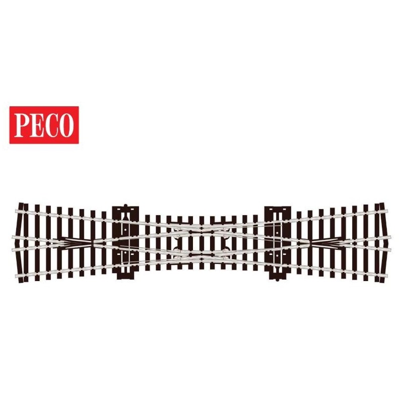

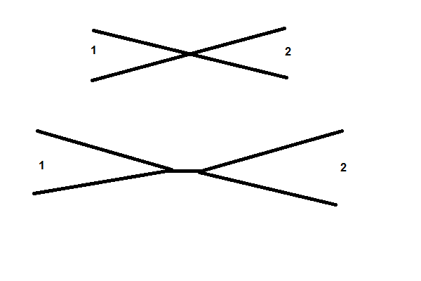

Mensajes: 7091

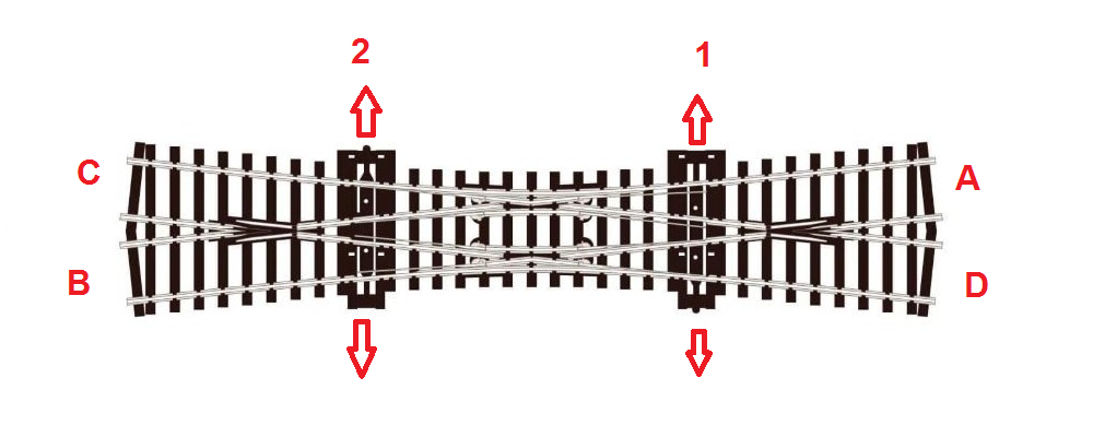

La doble travesía (que es así su nombre técnico) funciona como si se tratara de dos desvíos unidos por el lado de los espadines.
Sigue la lógica de los dos desvíos y aplícala a la travesía doble.

Mensajes: 2274
Registrado: 21 Mar 2014 12:52
Pero ... los motores están "cambiados de lado", esto es, el motor que manda sobre cual de las vías 2 será la elegida va en los espadines del lado 1 y viceversa.

Para poder aprovechar al máximo toda la funcionalidad que te da una travesía de unión doble, sus motores NO DEBEN ESTAR CONJUGADOS.

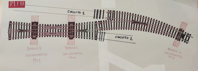

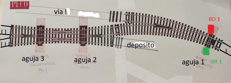

Hola acabo de leer los mensajes de todos y no me acabo de enterar bien, así que hice un dibujo a mano fotocopiando los desvíos,
Partiremos del desvió curvo que así lo tengo en la maqueta, ese desvió esta motorizado por una bobina gaugemaster nombrada BOBINA 1 que pertenece al circuito numero 1, si quiero pasar un tren o locomotora al circuito numero dos, deberé accionar el pulsador para que cambie la BOBINA 1, entonces mi pregunta es para que el tren no descarrile que aguja se ha de mover combinada con la BOBINA1, para pasar al circuito numero 2 la BOBINA2 o bien la BOBINA3 esa es la duda que tengo y en caso de querer que pase a las vías muertas cual seria?
El tema de los desvíos, no lo domino nada de nada como un ejemplo termino que usáis "talonar" me costo mucho entenderlo, me gustan mucho los trenes, pero mas hacer maquetas diseñar construir... pero en el aspecto técnico o información de locomotoras y demás soy extremadamente nulo nulo, voy aprendiendo a medida que leo y las respuestas que me dais, pero en cuanto a maniobras se refiere y maneras reales de infraestructura ferroviaria soy un cero a la izquierda, por eso agradezco tanto vuestra ayuda y consejos.

Como veo que no te contesta nadie te contesto yo a ver si me entiendes, las bobinas 2 y 3 deberian estar hacia abajo en el dibujo que has puesto para que en el transversal pases del circuito 1 al 2 y la bobina 1 hacia arriba segun tu dibujo que es como se ve en este, espero que me entiendas pero mover tres bobinas al mismo tiempo lo mismo va a ser dificil por el consumo ;)

con tu permiso he modificado ( en parte ) el esquema
para ir a la via I de der. a izq. solo hay que accionar una bobina la BR1, para ir a la via I I hay que accionar BD1 y las que sean necesarias en la aguja doble que en ese sentido no puedo ayudarte si no me facilitas mas informacion

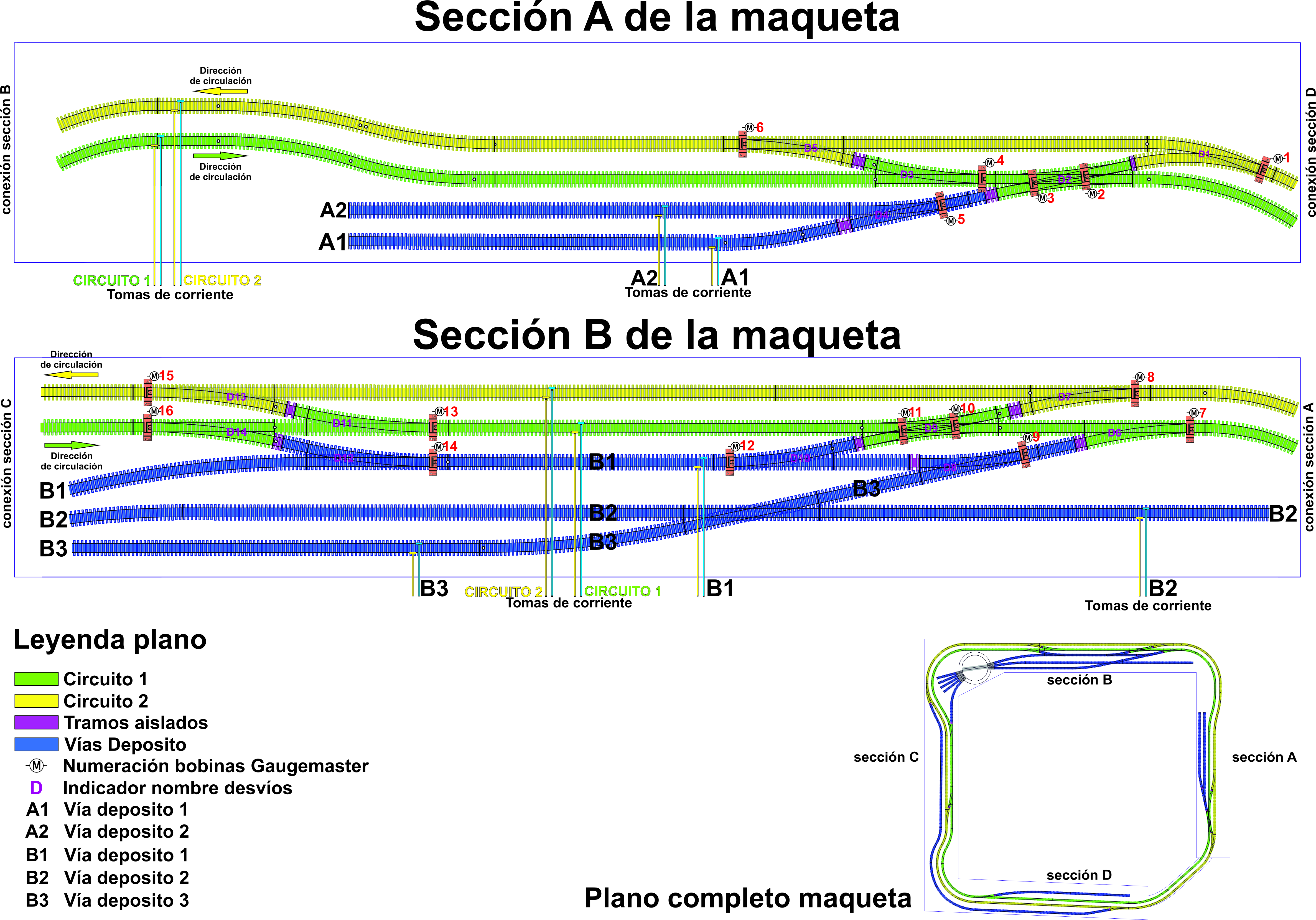

Hola compañeros, buenas noches a todos.
He visto que muchos me preguntais por direccion de las circulaciones y un poco como esta situado todo, como creo que no me explicado bien o quizas a faltado informacion he realizado un corta y pega de los planos de mi maqueta, los que uso para nombrar y situar cosas son planos de trabajo, de montaje. En la parte baja dejare la foto y el pdf para que lo veais con claridad.
En mi maqueta tengo dos desvios dobles, en dos secciones de la maqueta, la seccion A y en la seccion B. Como vereis los desvios estan nombrados con la letra D y un numero en este caso en la seccion A es el desvio D2 y en la secion B es el desvio D9.
En teoria quiero que trabajen juntos los D1 y D2 de la seccion A y luego de igual forma en la seccion B los desvios D7 y D9. Lo quiero asi por si quiero pasar un tren del circuito 2 (amarillo) al circuito 1 (azul), al darle al interruptor ON-OFF-ON estos se muevan simultaneamente, lo que realmente no se si seria lo correcto o deberia ir totalmente independiente en ambos casos.
Los cambios D2 y D9 tienen dos bobinas cada uno (D2 tiene las bobinas M2 y M3) (D9 tiene las bobinas M10 y M11).
El tema esta que desce el circuito 2 en la seccion A tambien puedo pasar a las vias de deposito A1 y A2 entonces claro ahi la duda lo del conjunto de todo, y en la seccion B me pasa lo mismo puedo ir al circuito 1 como a la via de deposito B1.
Espero haberme explicado un poco o no se si la he liado mas aun....

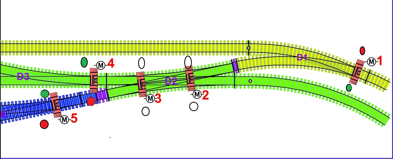

te adjunto una modificacion donde faltarian situar las bobinas en el desvio doble
otra cosa y no quiero "chafarte" la guitarra : que sentido tienen las agujas 3 y 5 ???
SALUDOS

Además me marcas en el doble desvío 4 círculos que no se exactamente que son, que debe llevar 4 motores el desvío doble?

Hola .. si te fijas algunos circulos estan en color rojo y otros en verde es decir bobina recta y bobina desviada, en la aguja doble no sé situarlas.. es por eso que las dejo en blanco y si quieres las pintas en rojo y verde para saber yo donde estan y poder hacerte el esquema electrico con los diodos ( si no lo tienes ya .. claro está )

Mensajes: 7091
Con una Travesía Doble podemos hacer 4 itinerarios posibles: De A a B, de A a C, de C a D y de B a D:
Luego, para ver qué aguja debemos de mover, nos hacemos esta tabla:
Como puedes ver, es muy complicado hacer uno de los itinerarios de esta travesía doble conjugado con uno de los dos itinerarios posibles de una aguja normal.
