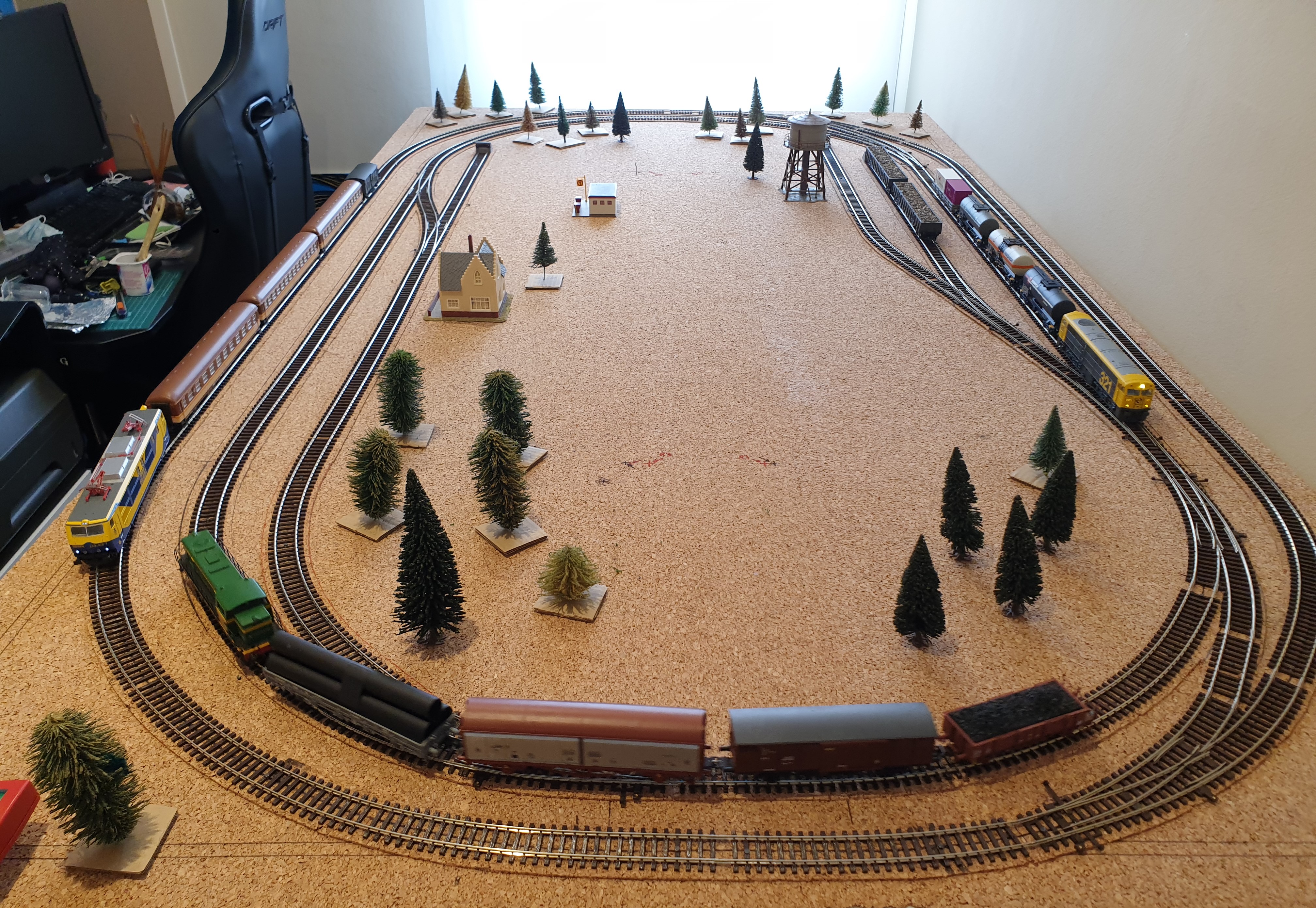

Nota 16 Nov 2023 16:19
Mensajes: 3
Ubicación: Viladecans
Registrado: 30 Ago 2022 00:10
Muchas gracias por tu consejos, a base de leer y leer y de ver aprendí cosillas muy interesantes durante este tiempo en el foro y fuí a las tiendas donde iba de pequeño con mi padre en Barcelona para informarme de material e ir probando cosas. De momento he empezado con una base de 215 x 120. Compré vías Roco de perfil bajo ya que el poco material que tengo es Renfe moderno épocas V y VI y el perfil bajo de la vía lo encuentro más realista. Ya tengo la base se vías tiradas sobre balasto de corcho y a su vez sobre base de corcho y ya he puesto todo lo que tengo y lo que me ha dejado un amigo a rodar. El resultado de momento me convence bastante pero ahora tengo que pensar en como mecanizar los desvíos para balastar las vías y decorar la maqueta. Que tipo de motores económicos y de funcionamiento analógico pondríais a los desvíos. He leído algo sobre los MTB MP1, que opinión teneis sobre ellos.
Un saludo y sobre todo muchas gracias.
