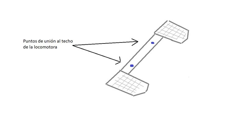

Tengo una cocodrilo nueva de HO, que ha llegado con una de las rejillas de las esquinas del techo desprendidas pero no rotas. Las rejillas aislantes, cerca de los pantógrafos. Mi duda es si puedo pegarlas con Loctite o no funcionará. Son rejillas de fotograbado que van unidas al plástico. Van sujetas por dos puntos. La pieza de fotograbado tiene dos pequeños orificios. Ver dibujos.
¿Qué pegamento es mejor? Tengo Loctite y Tamiya extra thin cement.

El de Tamiya es para poliestireno y es de los que funde el plastico, no pega metales.
El loctite te pegará bien pero si luego las quieres o tienes que quitarlas será difícil. Yo este tipo de piezas que realmente suelen ir encajada (por eso los orificios) les pongo un poquito de cola Blanca que no las pega pero las sujeta en su sitio y si hay que quitarlas es fácil.

Tambien funciona muy bien la cola de contacto tipo supergen tanto la marron como la transparente, tambien la hay de Scotch que es de tapon verde y ademas es un poco elastica con lo que no le afecta los cambios de temperatura ;)

Pero hay que tener mucho cuidado para no orinar todo con "hilos" de pegamento y algunas tienen componentes que pueden atacar la pintura o el plastico...

el loctite produce vapores cuando seca y podria dejar una marca blanca permanente en algunas zonas del techo. la cola blanca no lo pegara.
te recomiendo cualquier pegamento epoxi de dos componentes
