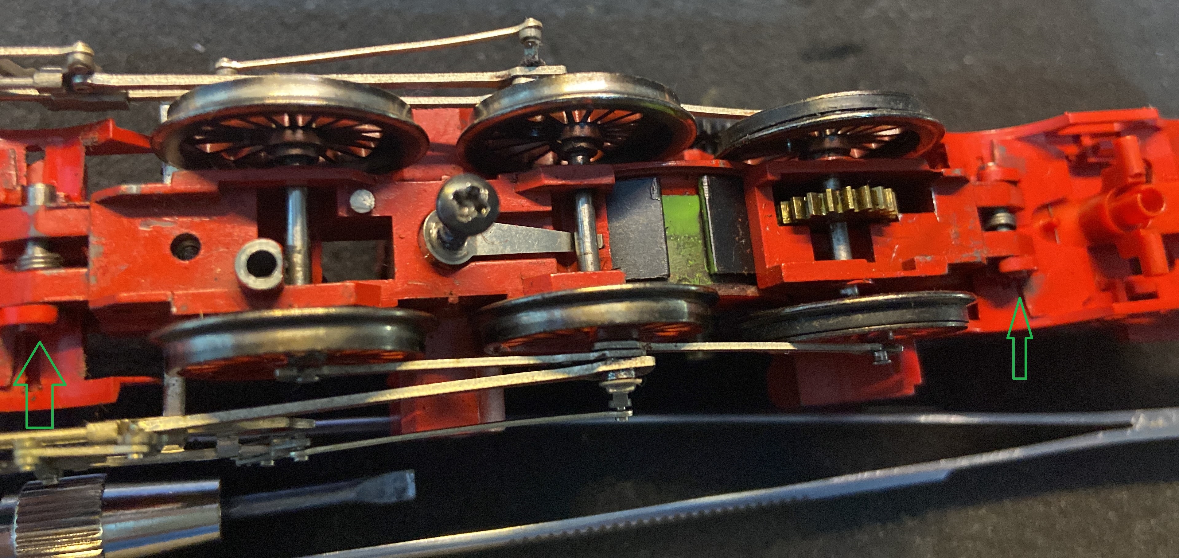

Tengo esta Fleischamn BR4078 (Ref.4078) la cual una vez desmontada para ver su mal funcionamiento resulta que el motor necesita una gran limpieza y para poder acceder a el necesito quitar la tapa del mismo pero las ruedas no le dejan. Aún separando el bielaje resulta que las ruedas estan insetadas en el chasis y necesito un extractor.
Aqui la vista inferior,
Y estos son los extractores que tengo y no me sirve debido a que no puedo insertarlos entre las ruedas y el chasis,
¿ Alquien me puede documentar sobre como poder sacar el eje de esas ruedas y que herramienta utilizar. ?

Hola.. parece que haya como una especie de tapa alargada a cada extremo que posiciona los ejes en el bastidor y señalado con flechas como unos pasadores que fijan dicha tapa con el bastidor

Ojo con descalar los ejes de una locomotora de vapor, volverla a hacer funcionar igual no es tan fácil como parece, cuesta y mucho, el calado a 90° es critico para un funcionamiento suave y a ojo ya te digo que es muy dificil. La solución del video me parece lo mejor.
