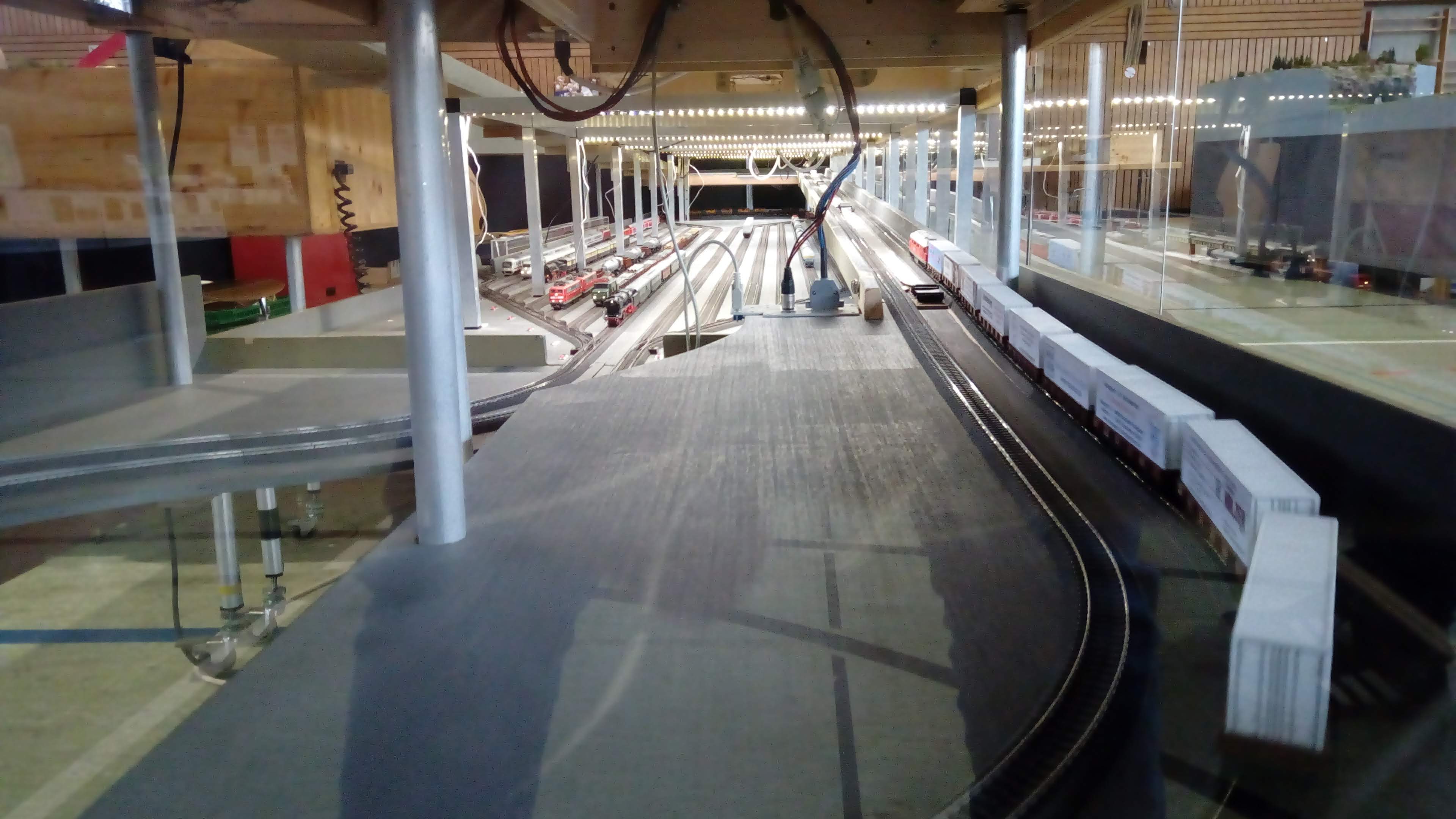

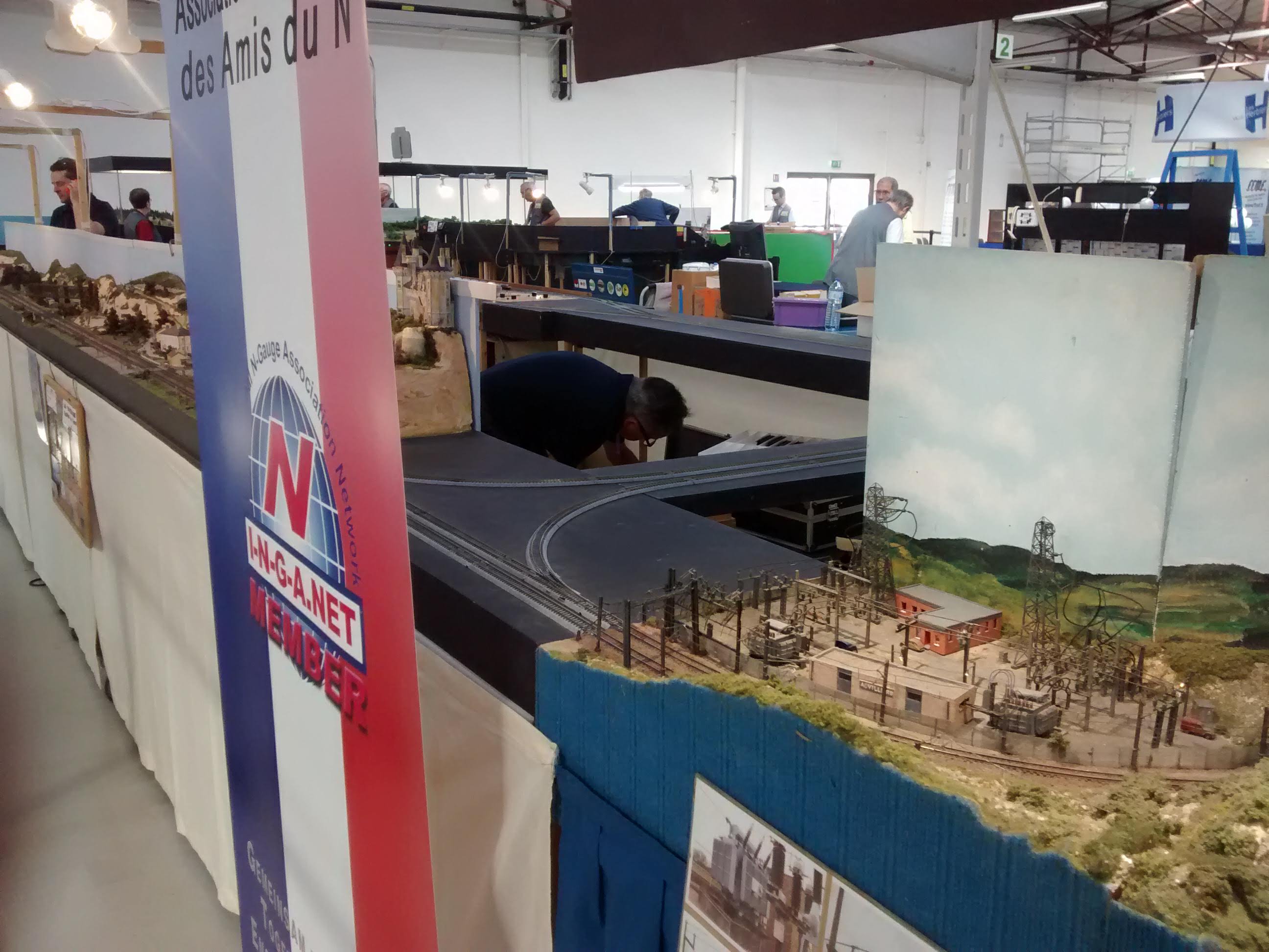

En los encuentros que he participado tanto en Francia como en Alemania se dan dos situaciones distintas:
Cuando los módulos son aportados por distintas asociaciones, los bucles y vías de montaje estan a la vista pero en la zona central del circuito fuera de la vista del primer plano.
Cuando los módulos son de una misma entidad, lo que significa que siempre se montan de la misma manera, los módulos técnicos acostumbran a estar ocultos tras una cortina. De hecho la parte visible de este tipo de módulos acostumbran a mostrarse en una "Caja Escénica".
Miraré de buscar alguna foto.

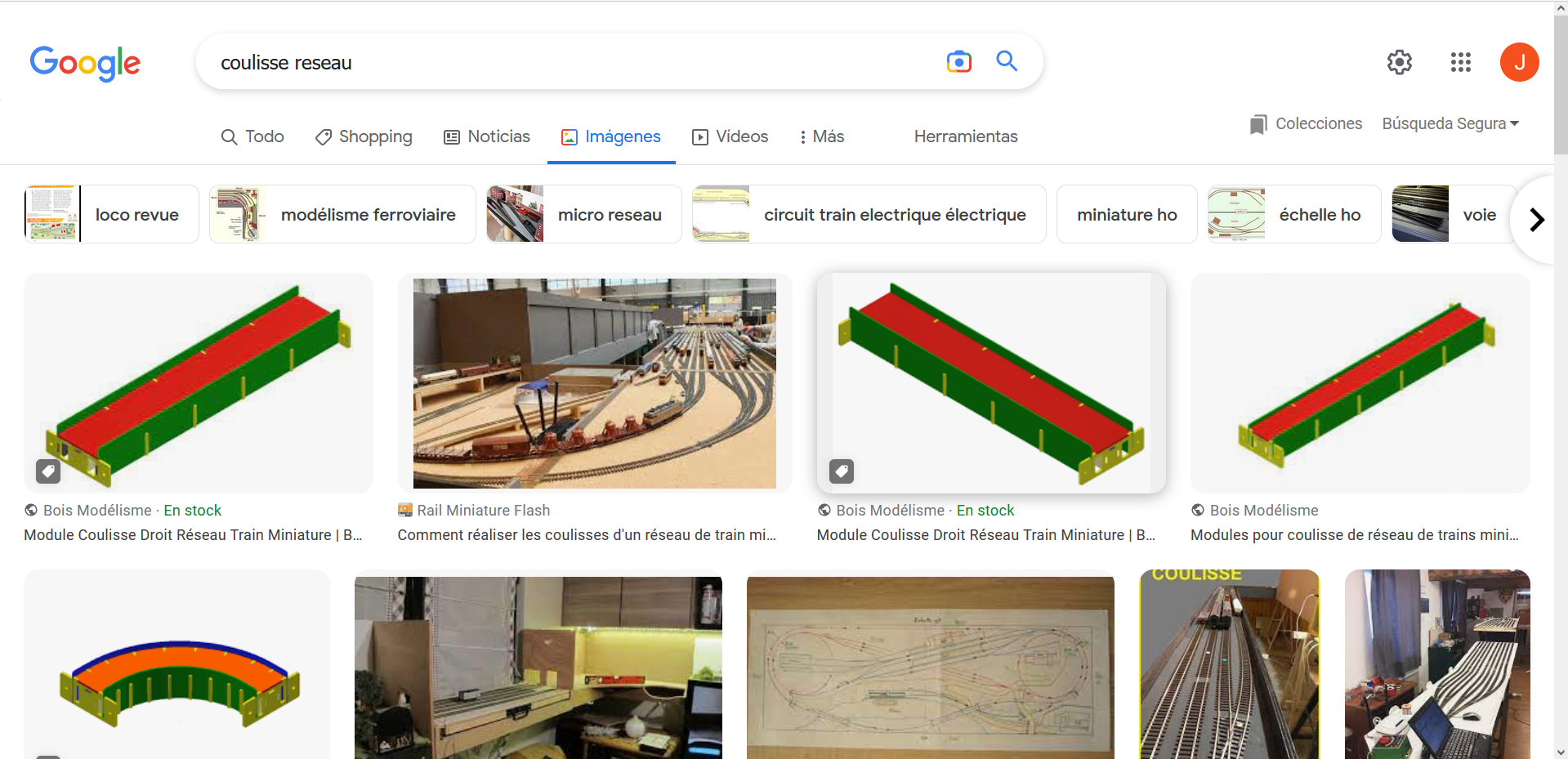

En francés "coulisse reseau"

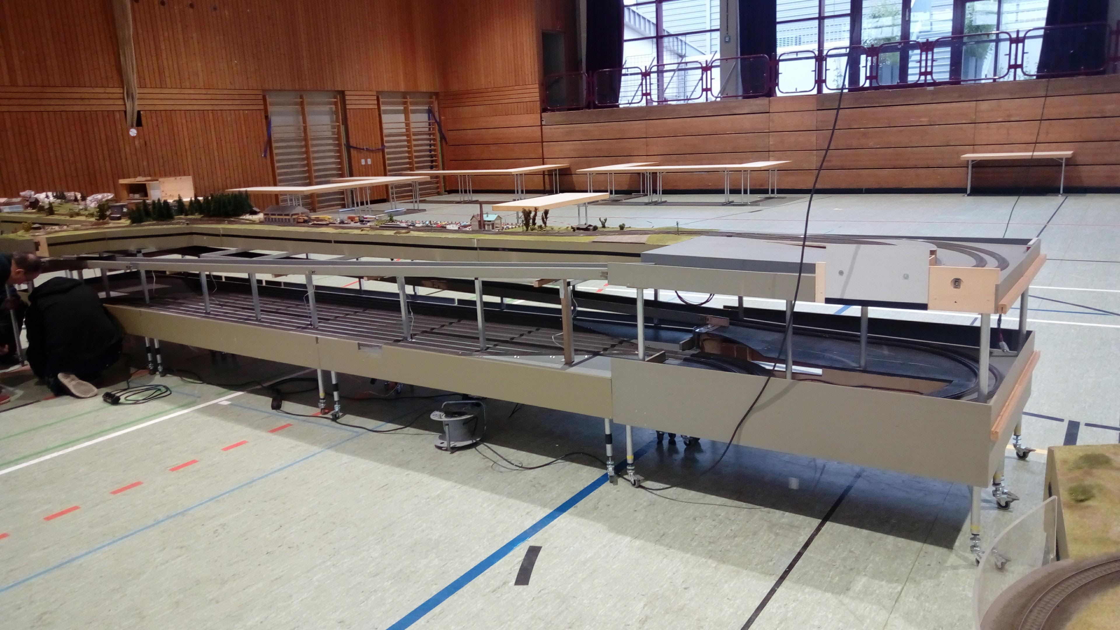

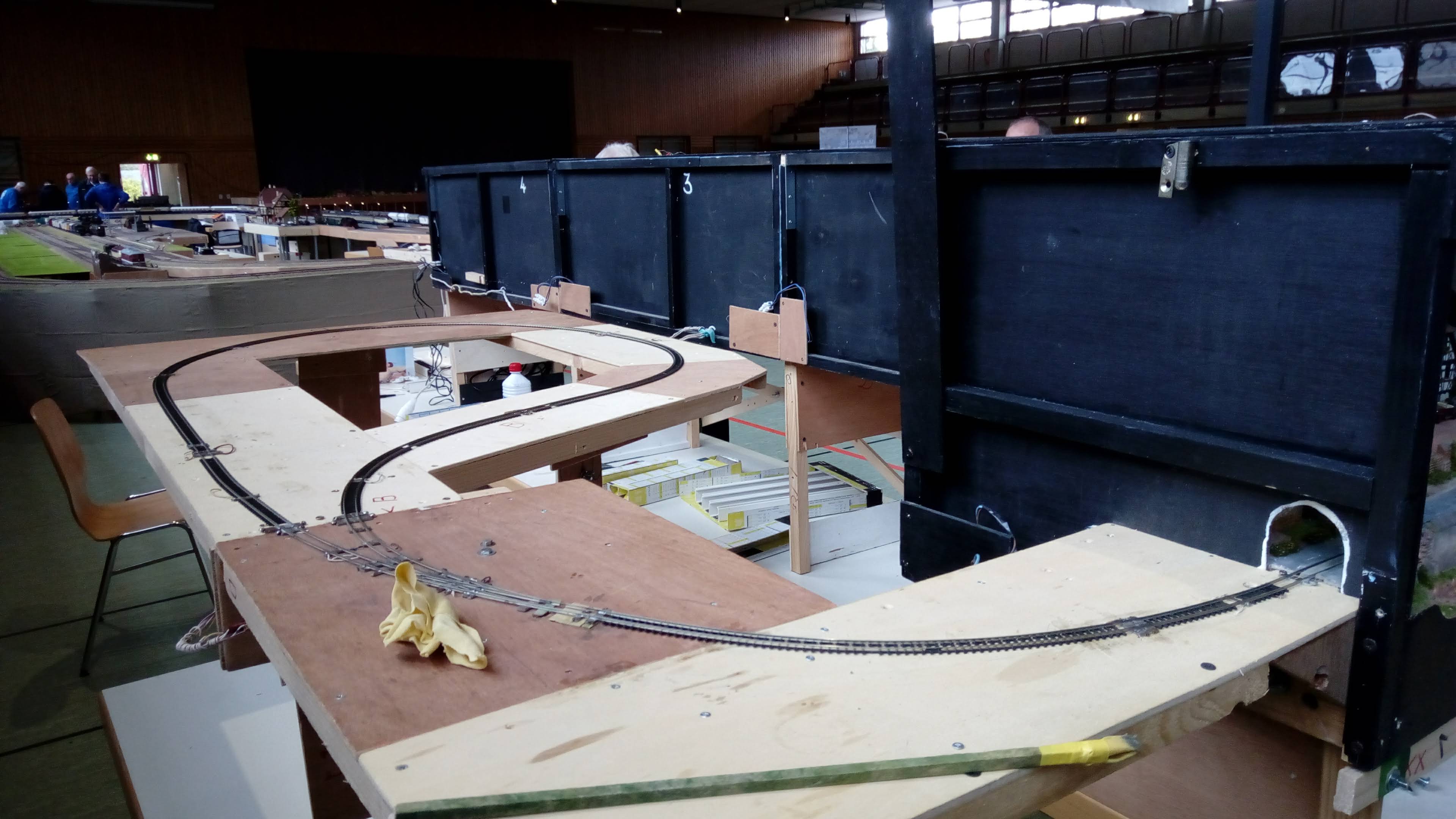

Mensajes: 7082

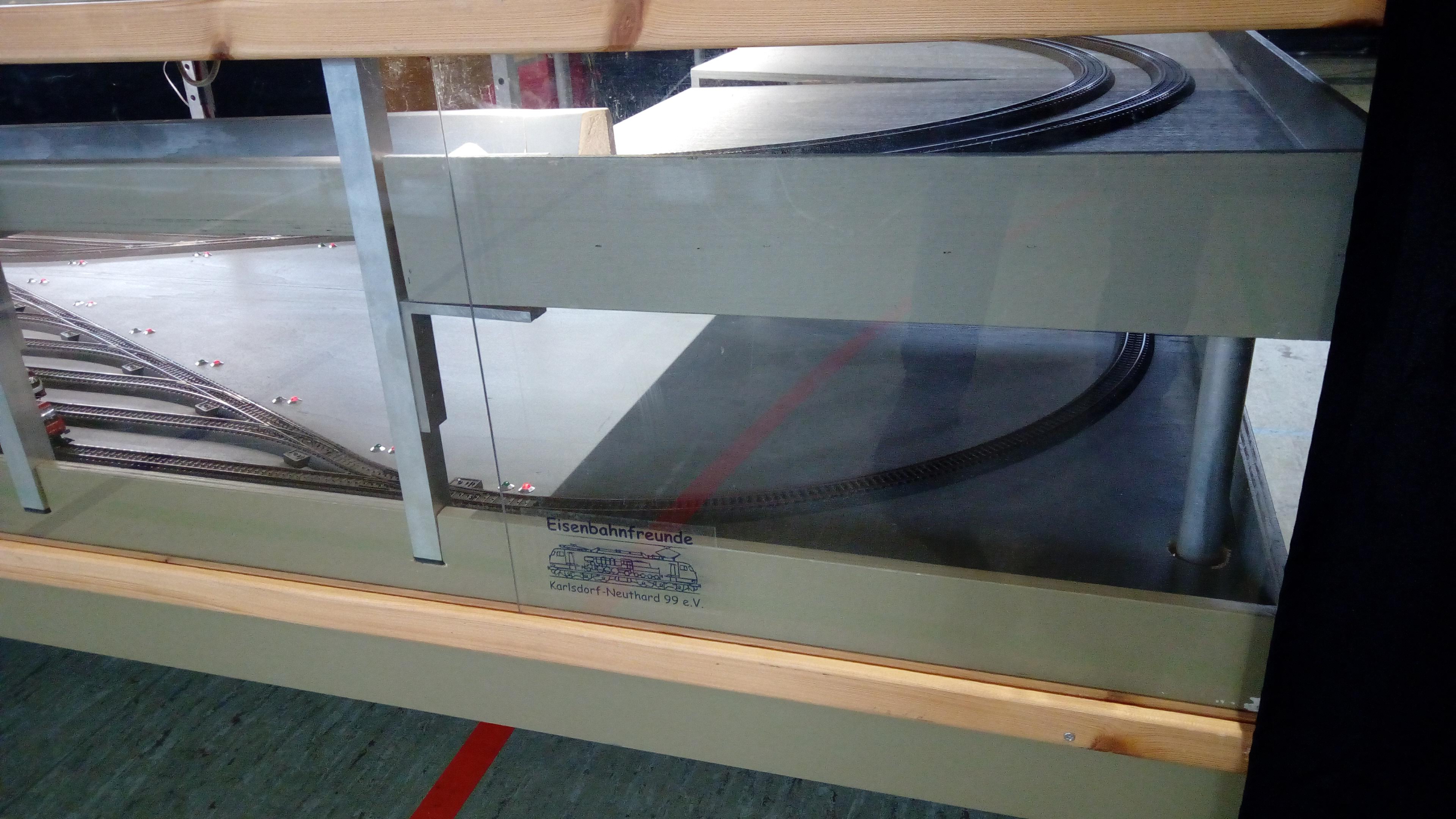

Algunos ejemplos:

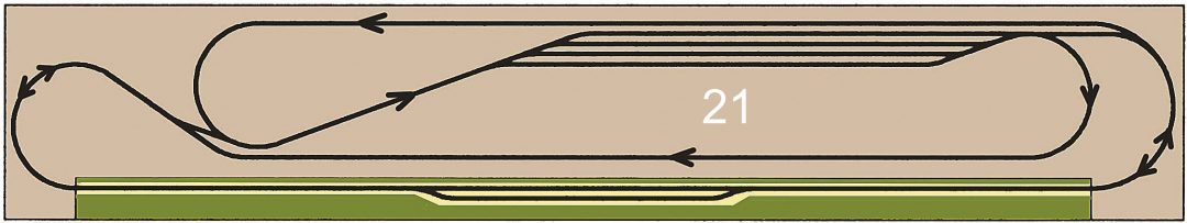

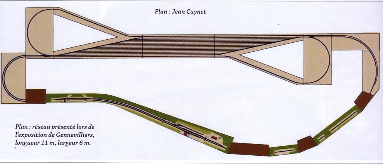

Yo ando liado en el diseño de la estación oculta.
Decir que, como mímimo, hay dos concepciones básicas de tramoya o fidle yard o coulisse o zona oculta:
- Aquellas que se diseñan para que los trenes desaparezcan de escena, circulen por la tramoya y pasado un tiempo vuelvan a aparece en escena sin que en ningún momento se manipulen ni se cambie el orden de la composición. Este tipo exige un bucle de retorno para una circulacion realista (el tren aparece "de vuelta" por el mismo lugar por el que desapareció pero con la dirección invertida)
- Los pensados para manipular fuera de escena ("la mano del cielo" le llaman) las composiciones, por ejemplo, cambiar la dirección de la locomotora y/o el orden de la composición. Muy típico de los diseños británicos que suelen manejar sus maquetas desde la "parte de atrás".
Evidentemente, ambos tipos se pueden mezclar.
Este artículo de RMF me parece muy útil para optimizar el espacio disponible: https://www.rmf-magazine.com/2022/07/15/comment-realiser-les-coulisses-dun-reseau-de-train-miniature/. Está en francés, pero con el traductor de google se entiende bastante bien.

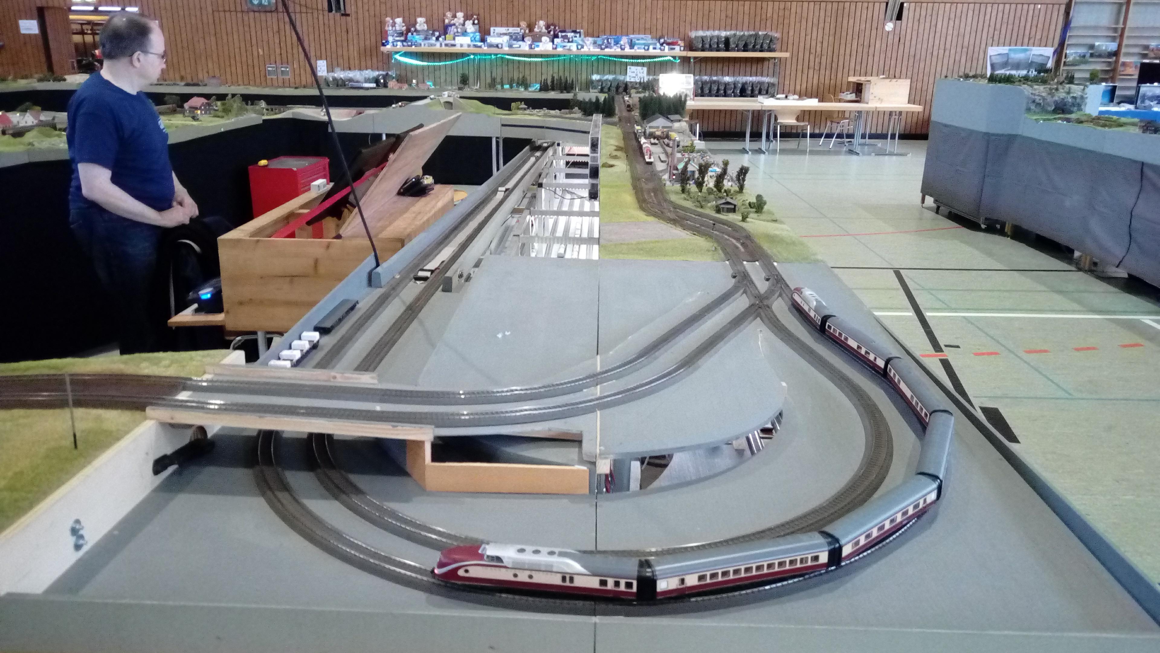

Adjunto un par de ejemplos de la "alta ingeniería" tramoyista ... requieren espacio, pero si tenemos en cuenta lo que ocupan las hélices ...

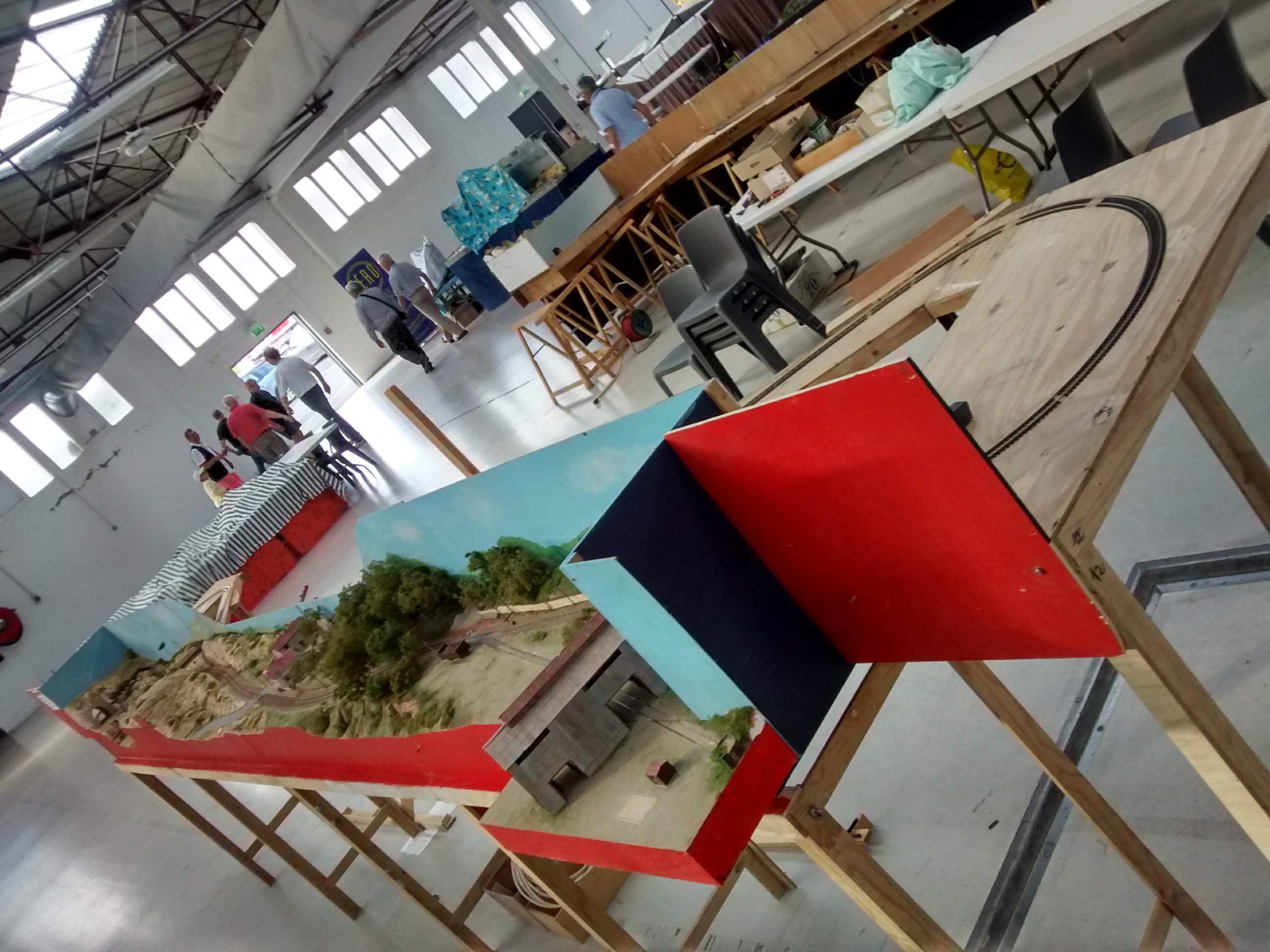

Otro ejemplo:

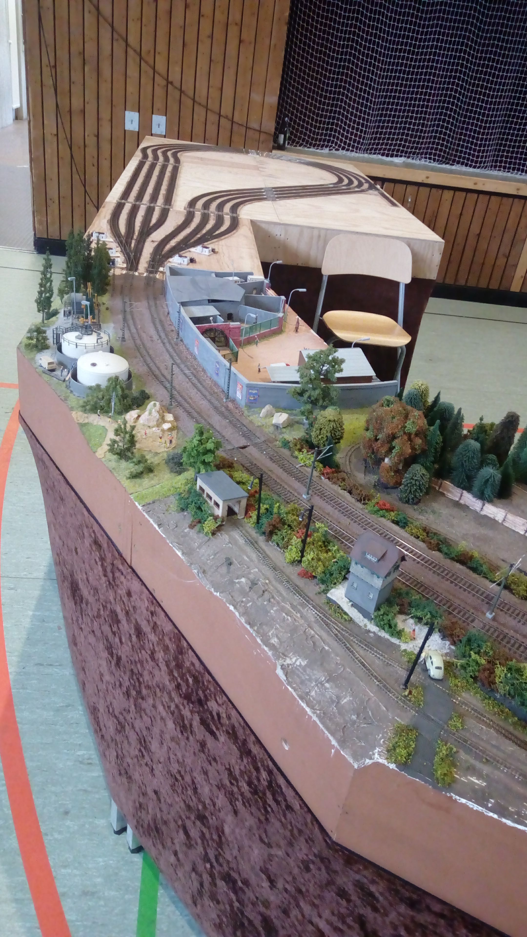

Tampoco hay problema en decorar los módulos técnicos como cualquier otro, lo que además puede simular su naturaleza, aquí pongo un par de ejemplos:
