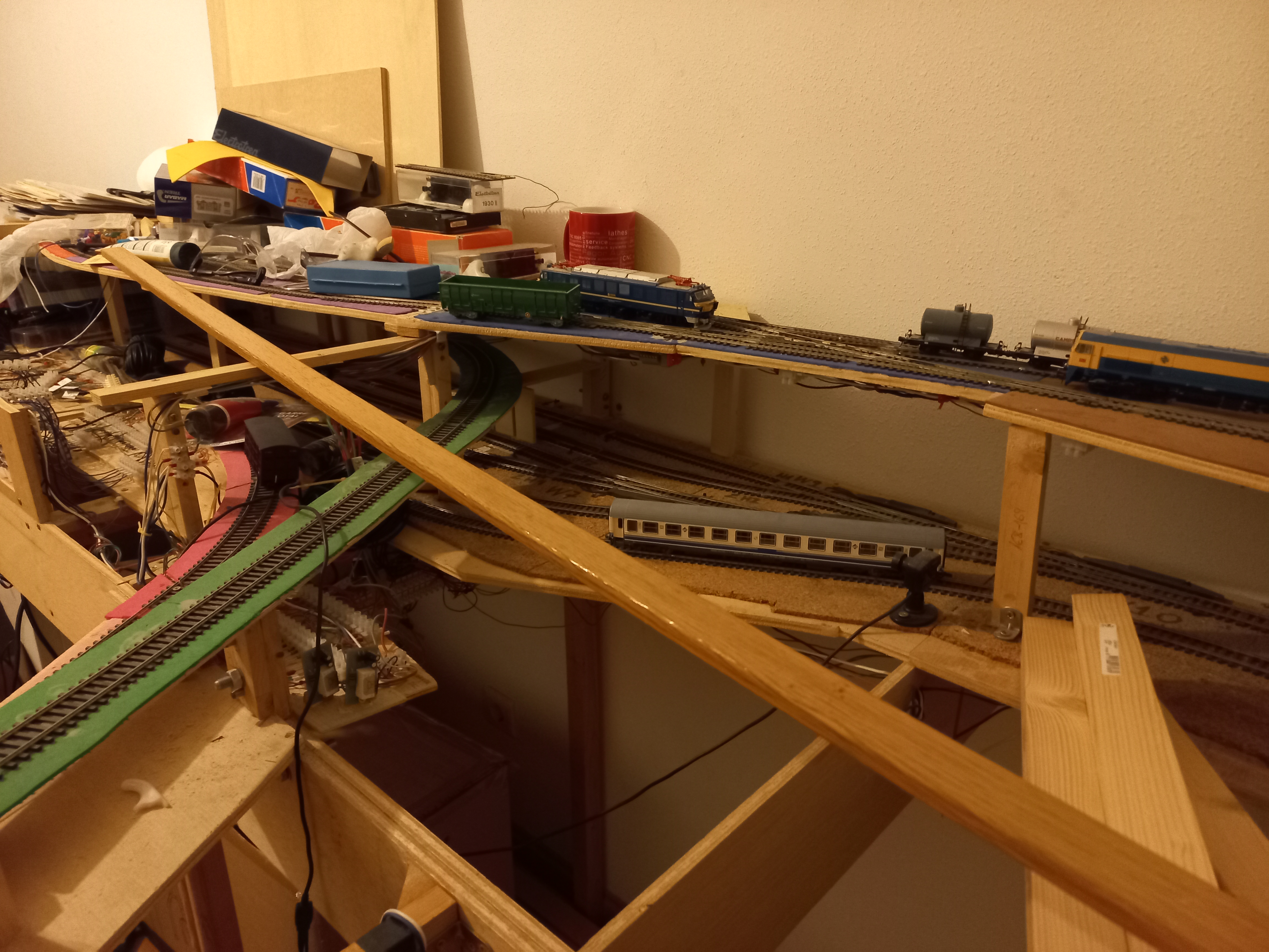

ya sé que este tema está tratado, pero quiero hacerme una pequeña maqueta en un pueblo de costa mediterránea. Actualmente estoy en Zaragoza y usé contrachapado normal sin problemas por humedades.. que es lo que me da miedo ahora.
Veo que se oferta pir ejemplo en Leroy Merlin el contrachapado crudo (sin más) o contrachapado fenólico de abedul...¿cuál sería mejor para humedades? La casa no es vieja y aparentemente no tiene humedades, pero...
Imagino el fenólico mejor, pero no sé si merece la pena ese pago extra...
La foto es de Zaragoza, puse contrachapado normal de 9 mm de espesor.
Gracias por la ayuda!

Sobre medidas...es para cortar con caladora. Unos 3 metros largo por 60 cm ancho...como en la foto
