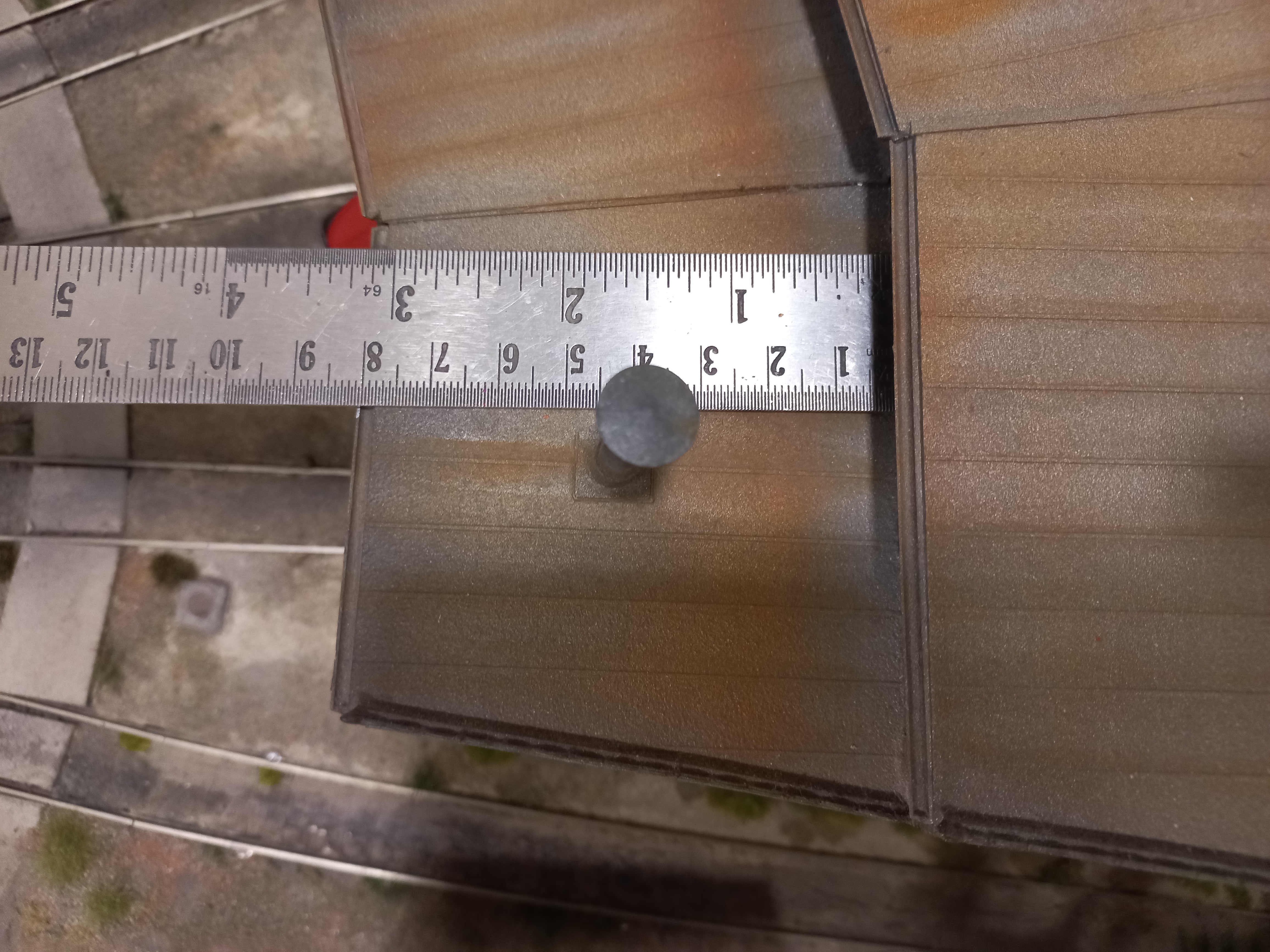

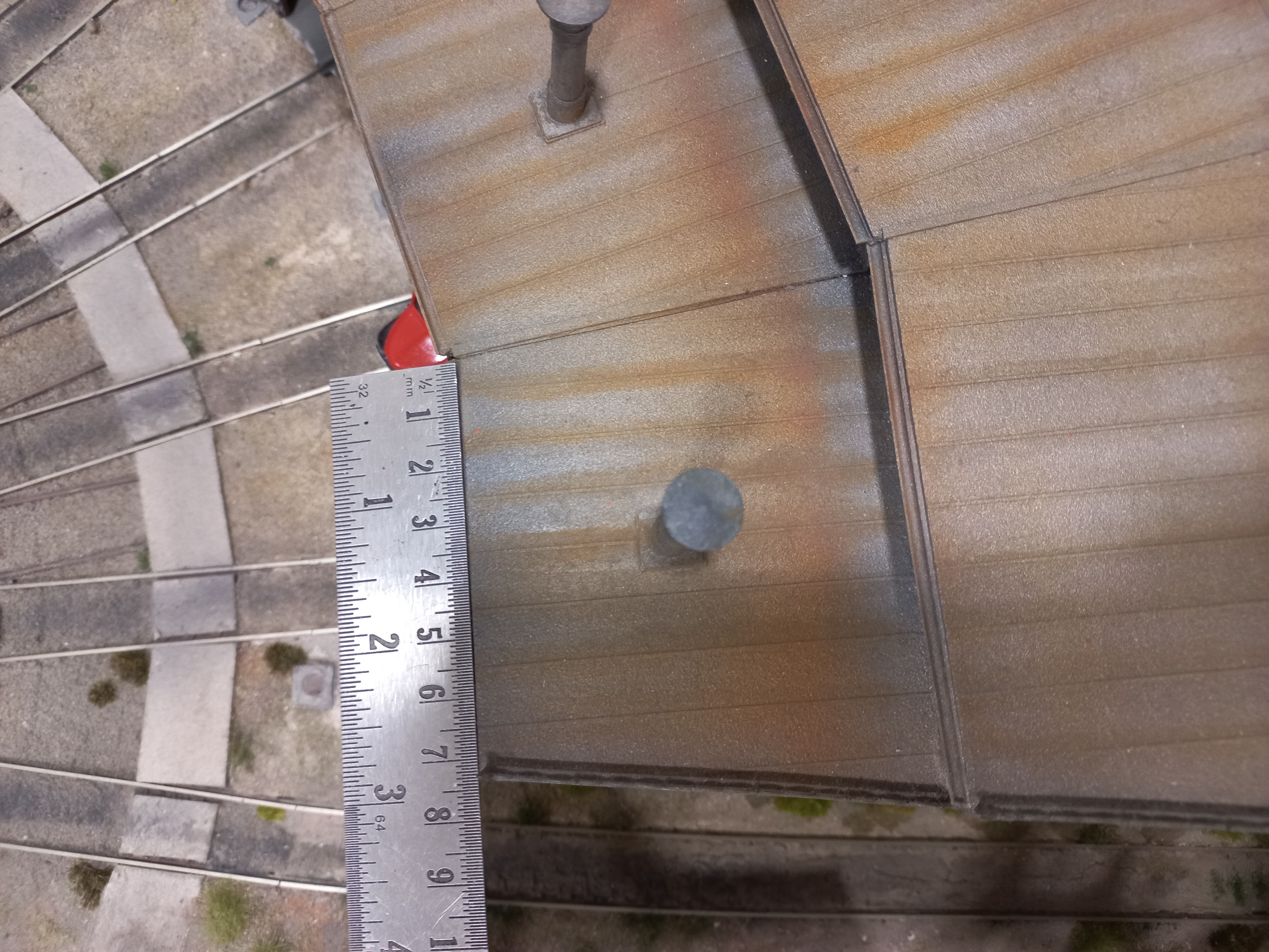

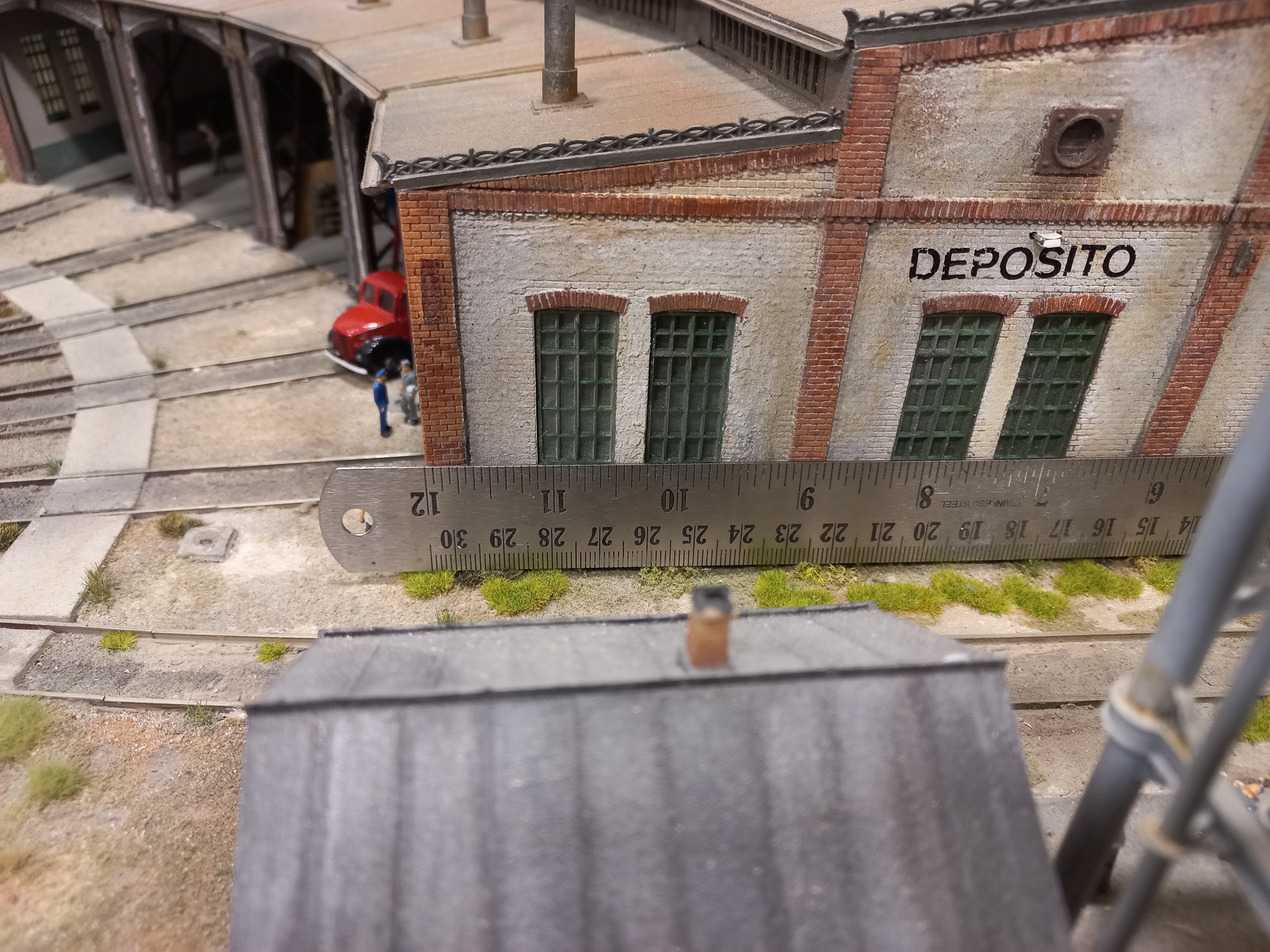

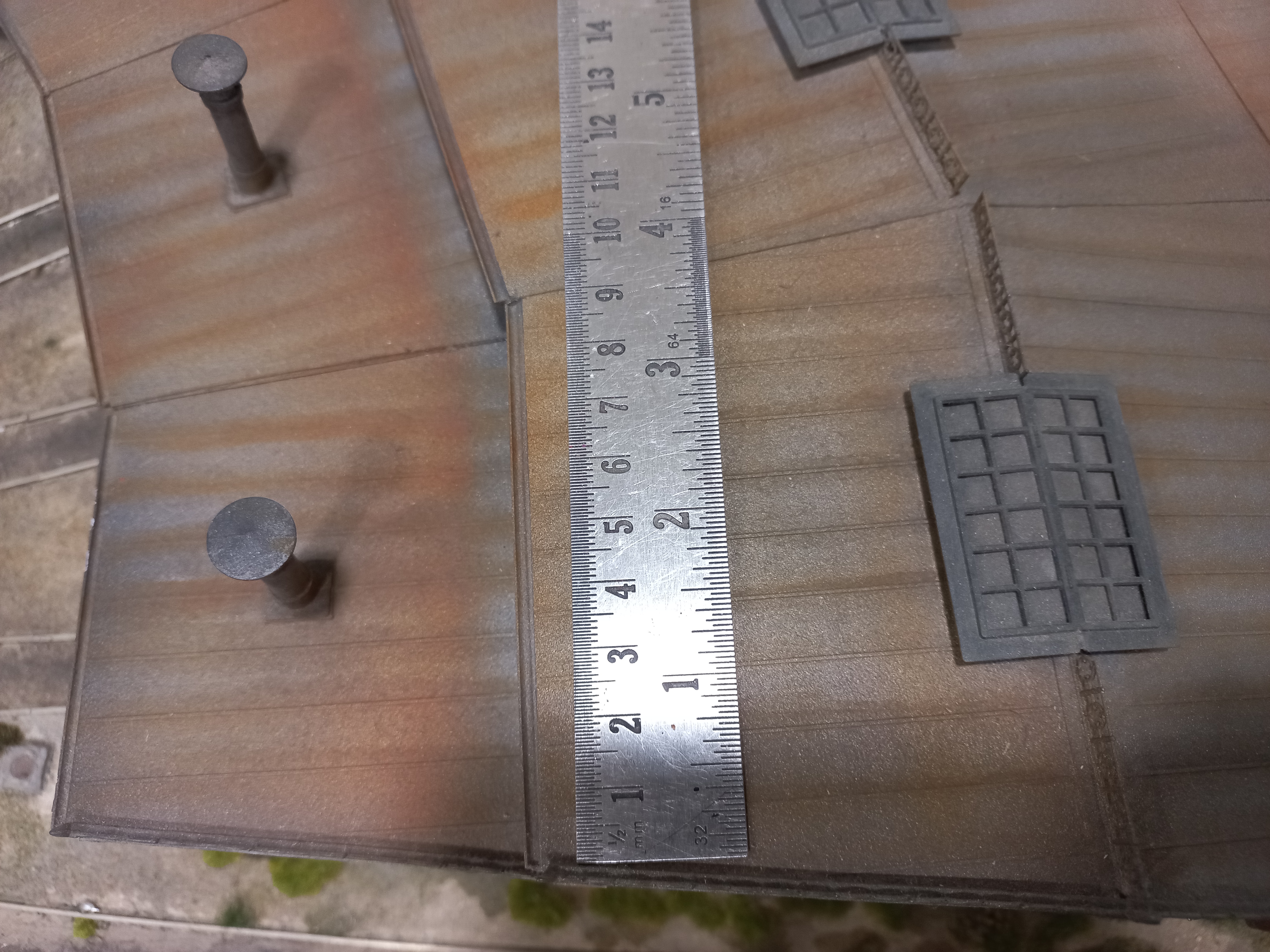

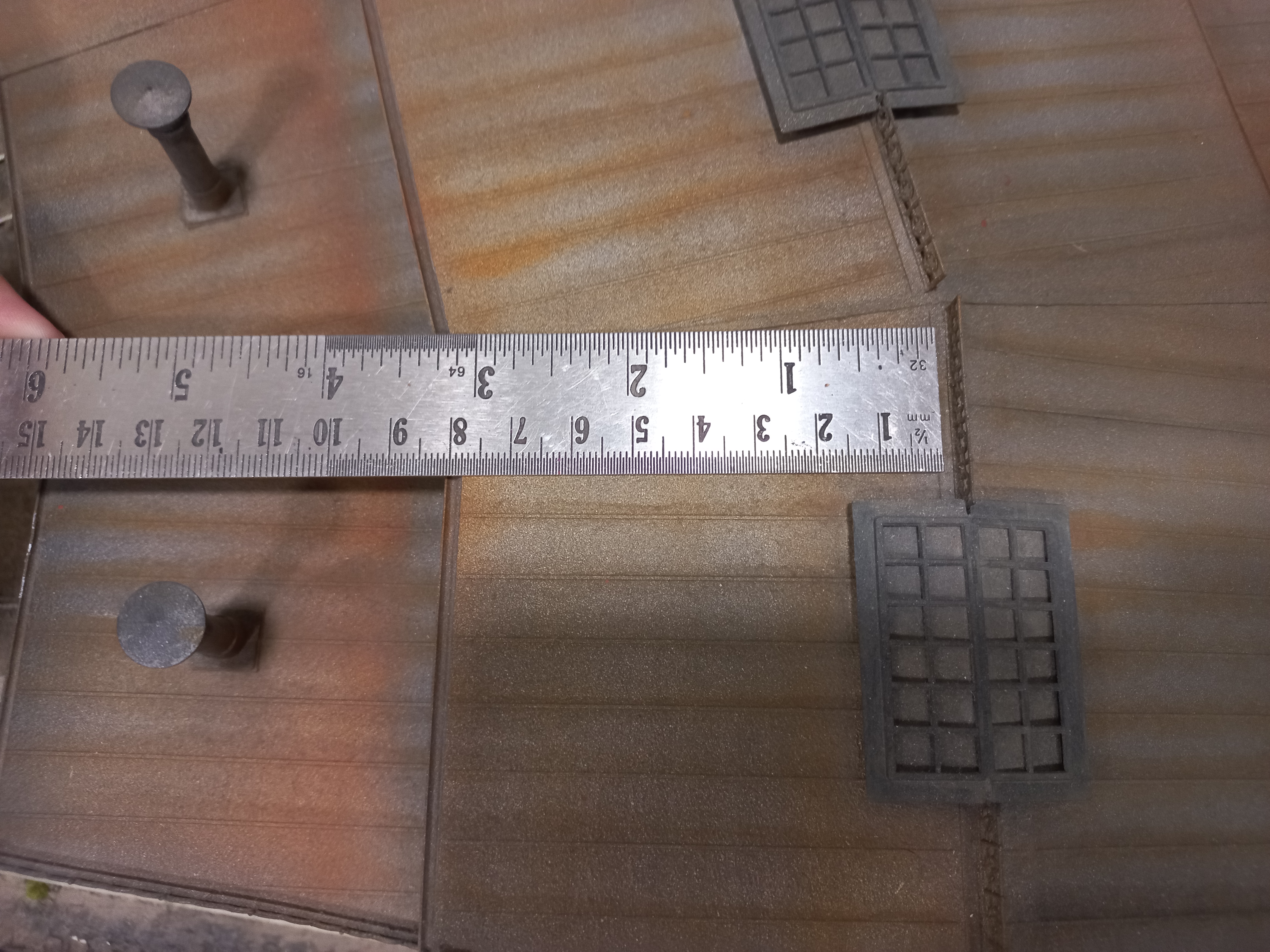

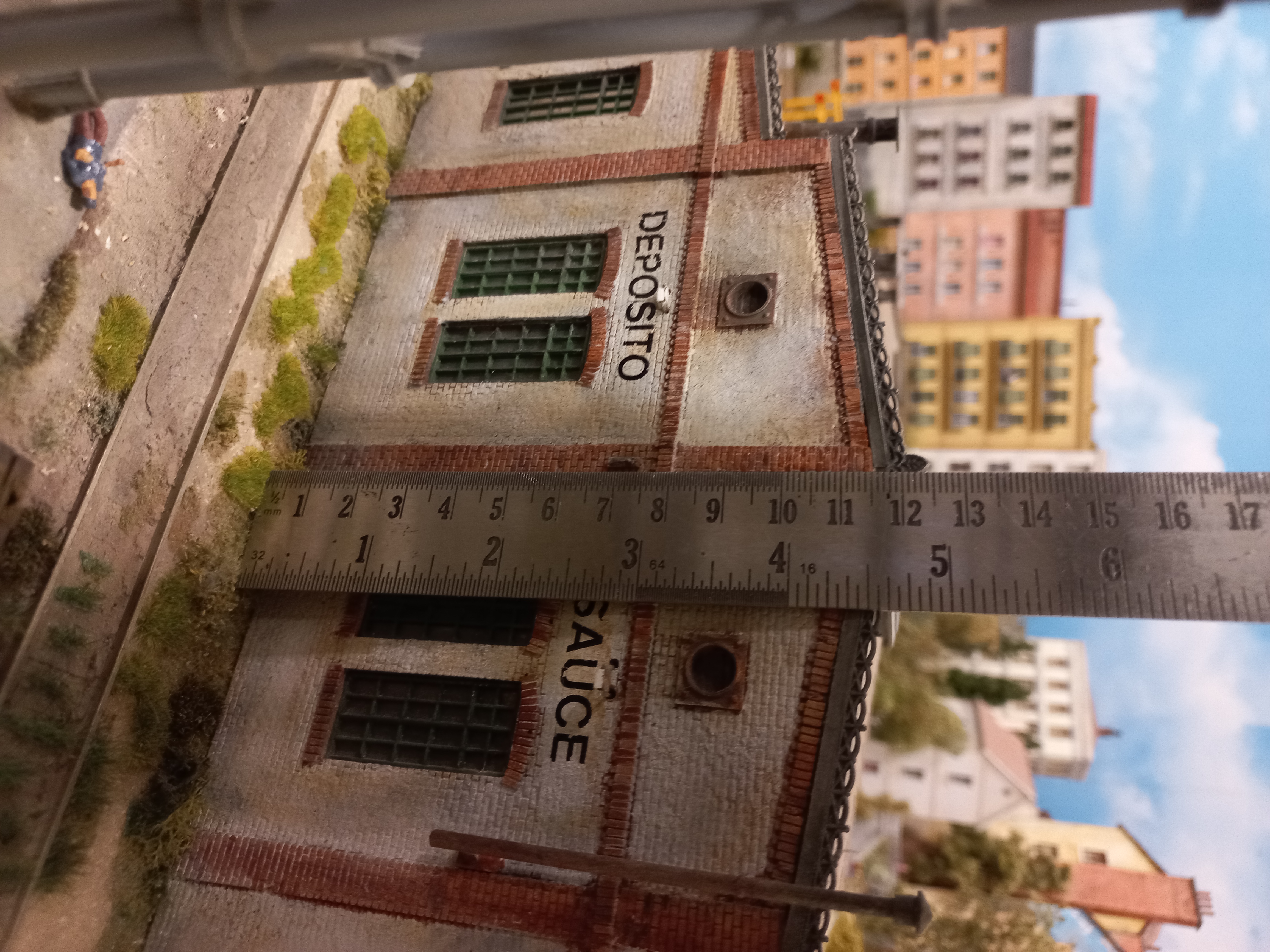

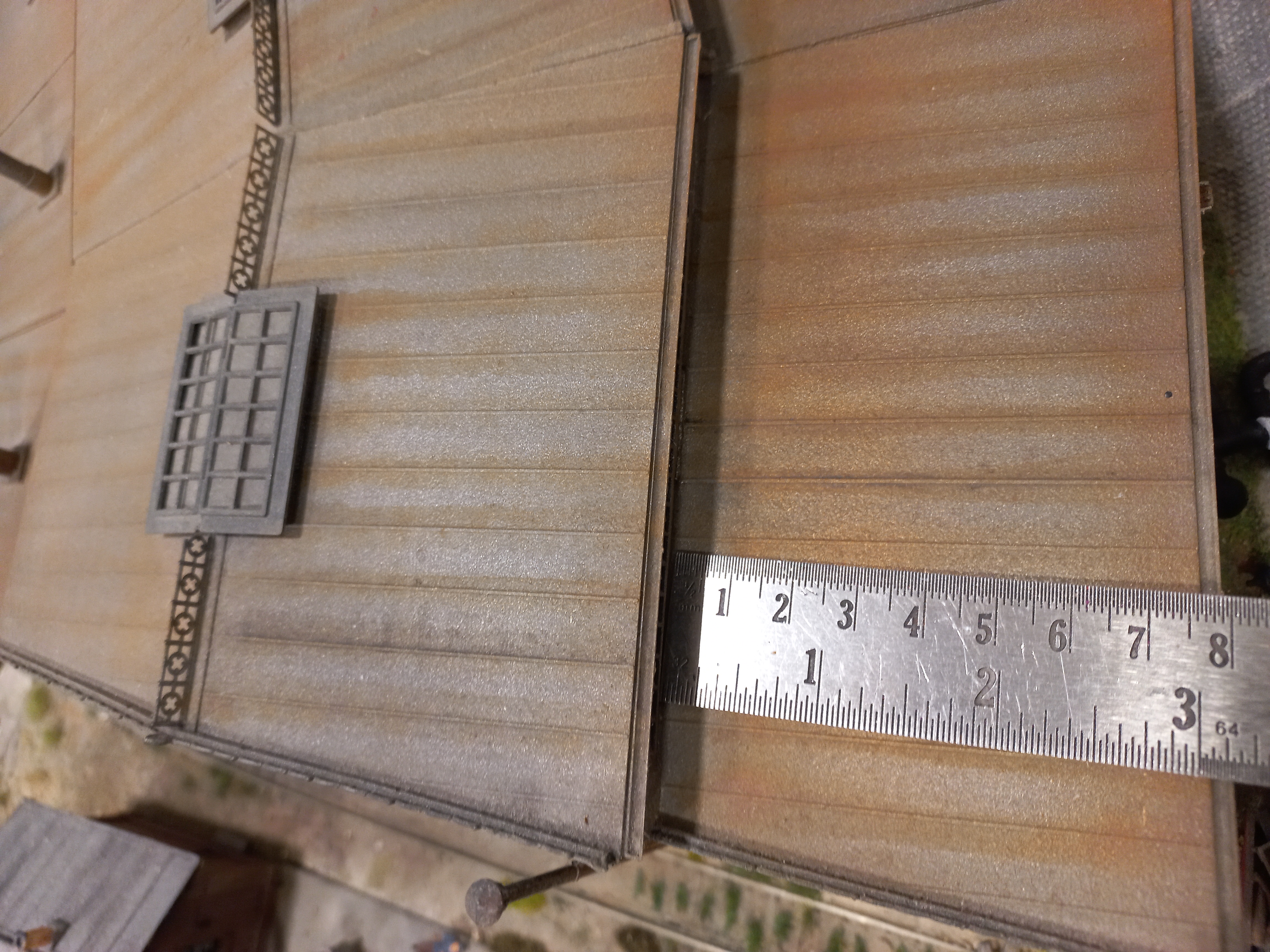

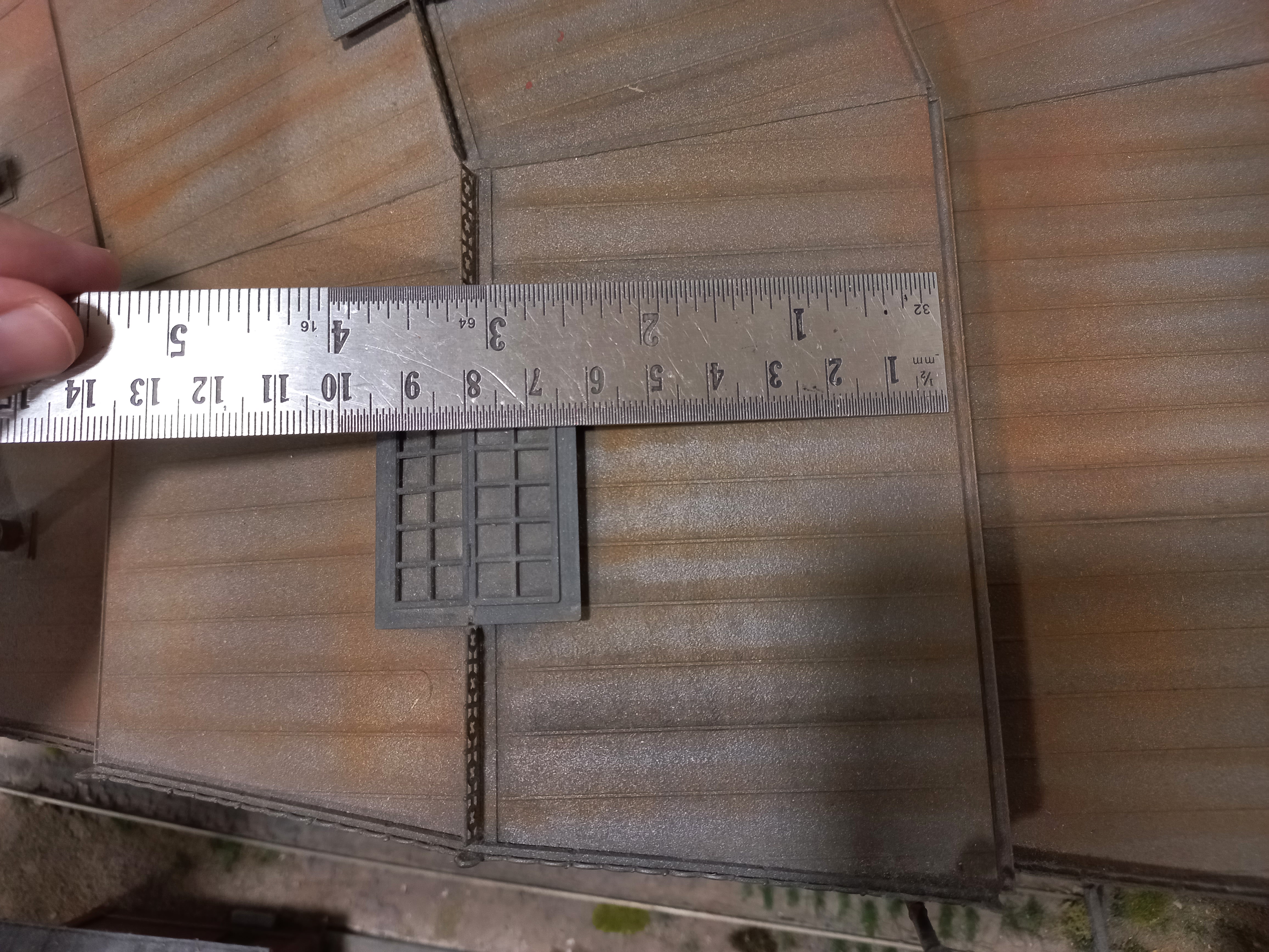

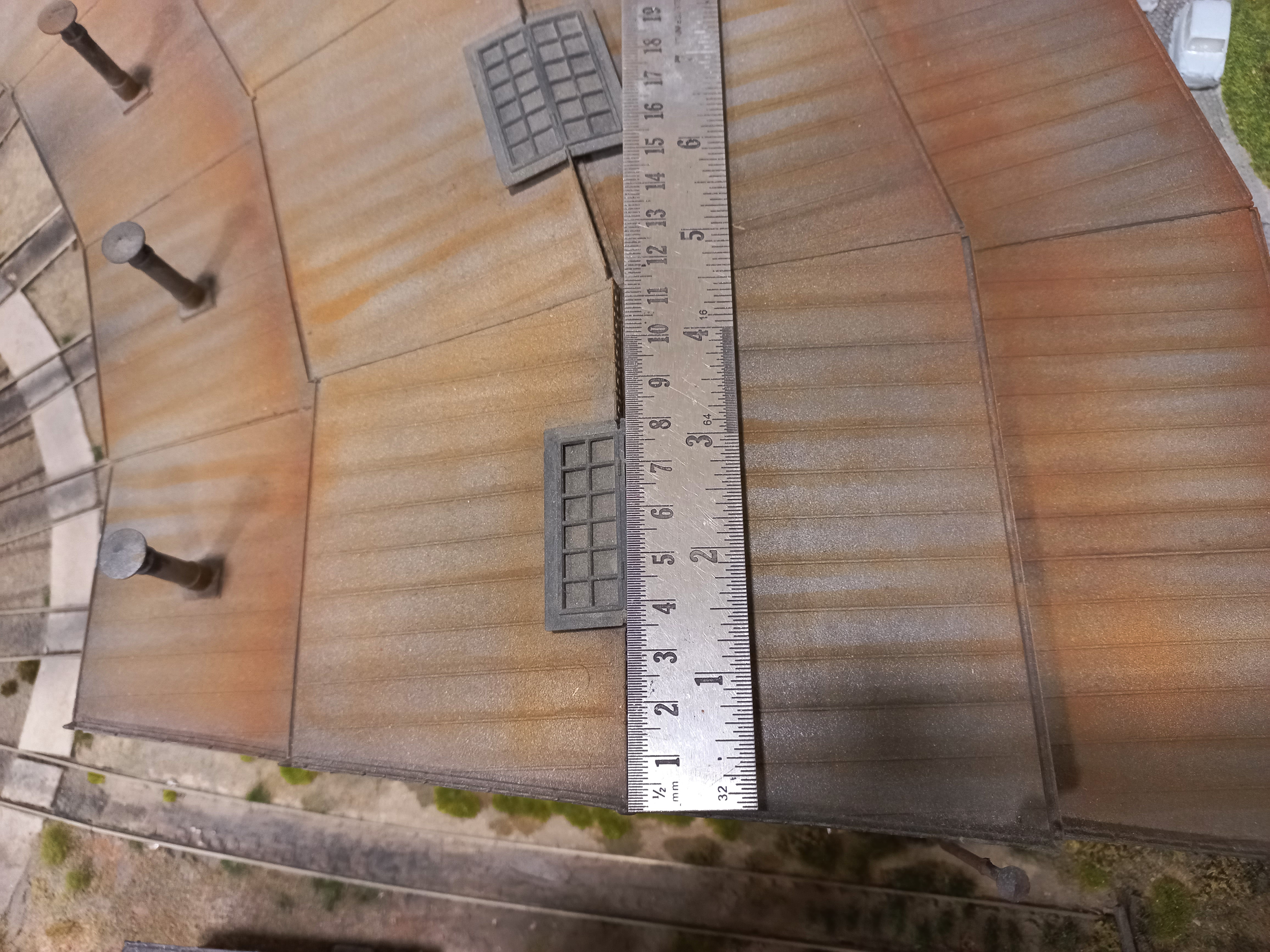

Mensajes: 140
Registrado: 28 Nov 2016 15:12
Mensajes: 140
Otras más
Mensajes: 46
Registrado: 29 Dic 2022 16:16
Jorge Calderon escribió:
Otras más
Muchísimas gracias, con esas fotos me ha simplificado mucho el trabajo. Son geniales. Pronto colgaré fotos de lo que vaya haciendo. Lo dicho, gracias
