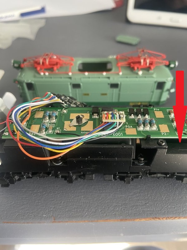

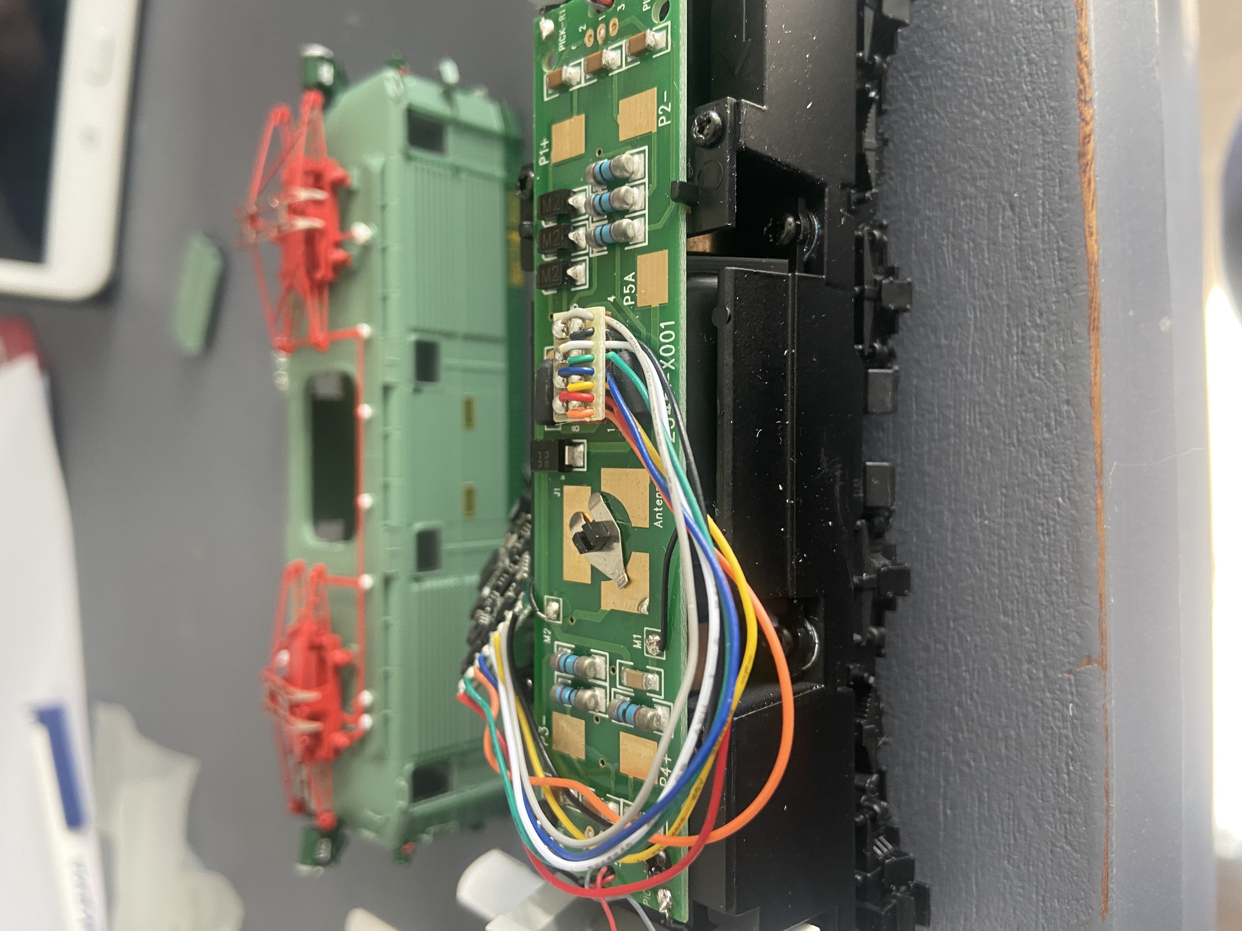

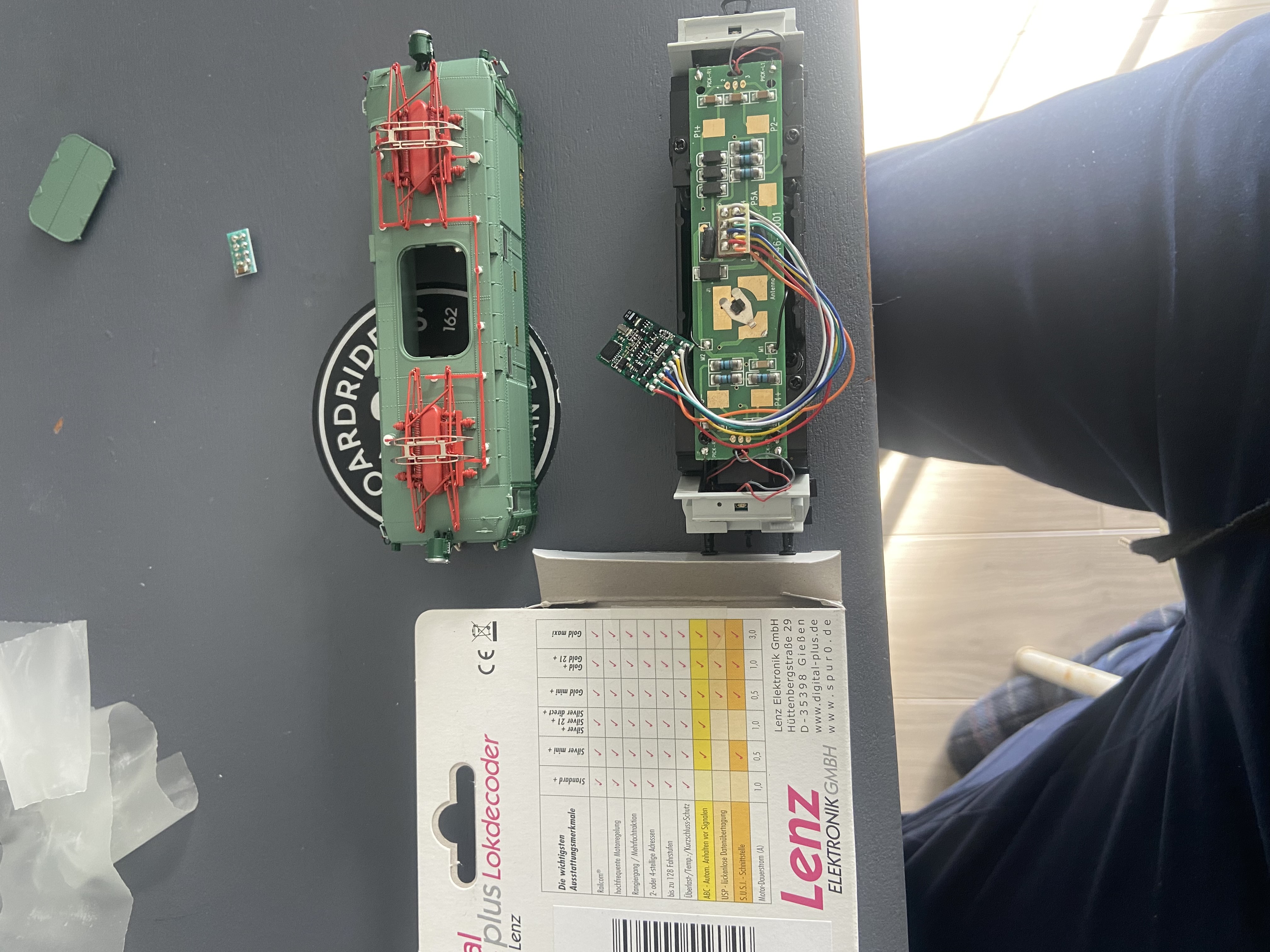

Estoy intentando digitalizar esta locomotora. Ya he instalado el pin pero intento cerrar la carcasa y no puedo.
No quiero forzar por temor a romper algo.
¿Alguien sabe cómo he de alojar el pin correctamente o conoce algún video/tutorial correspondiente a esta locomotora?
Muchas gracias .

Hola, Tienes que deslizar el decoder en el hueco que te marco en tu foto.
Lo acabo de hacer yo esta semana y poniéndolo en ese lugar cierra sin problema

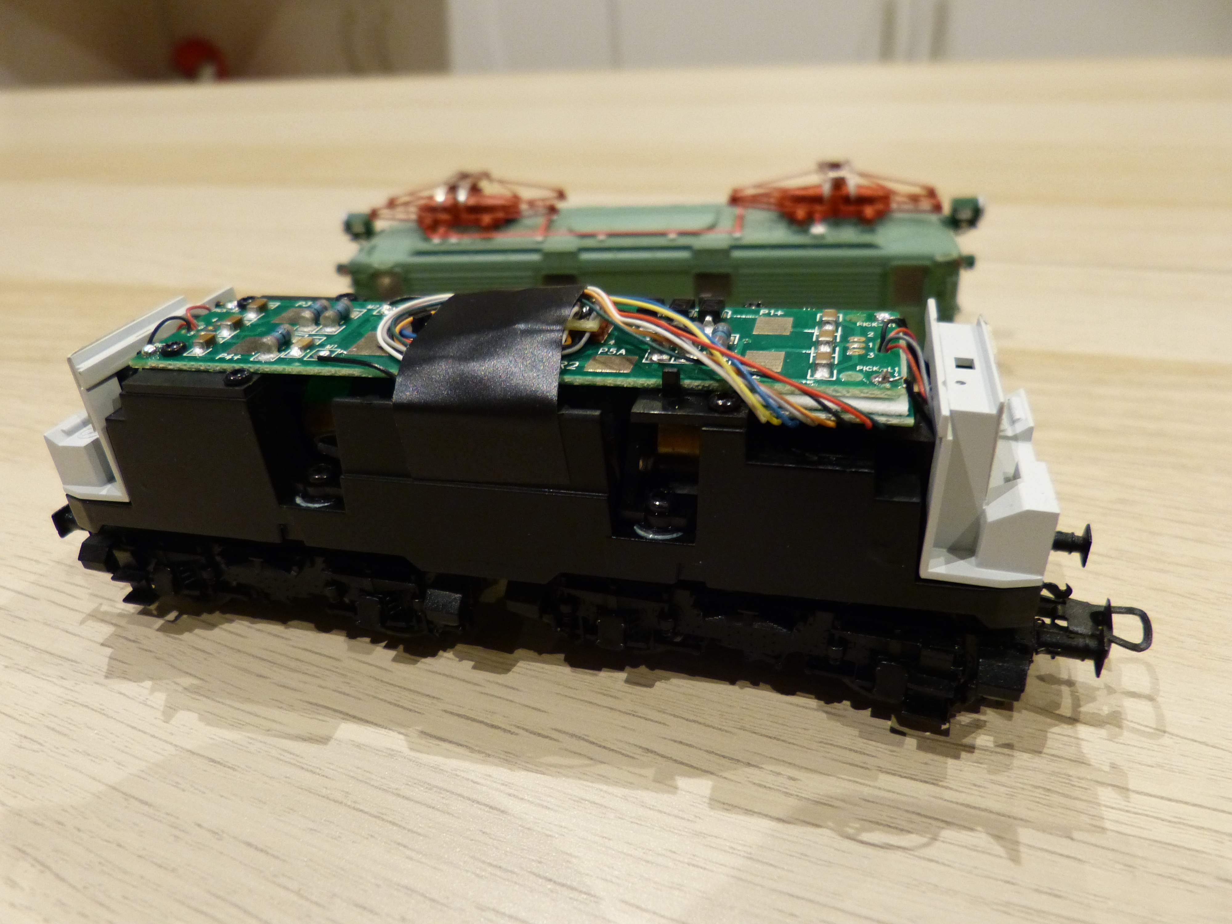

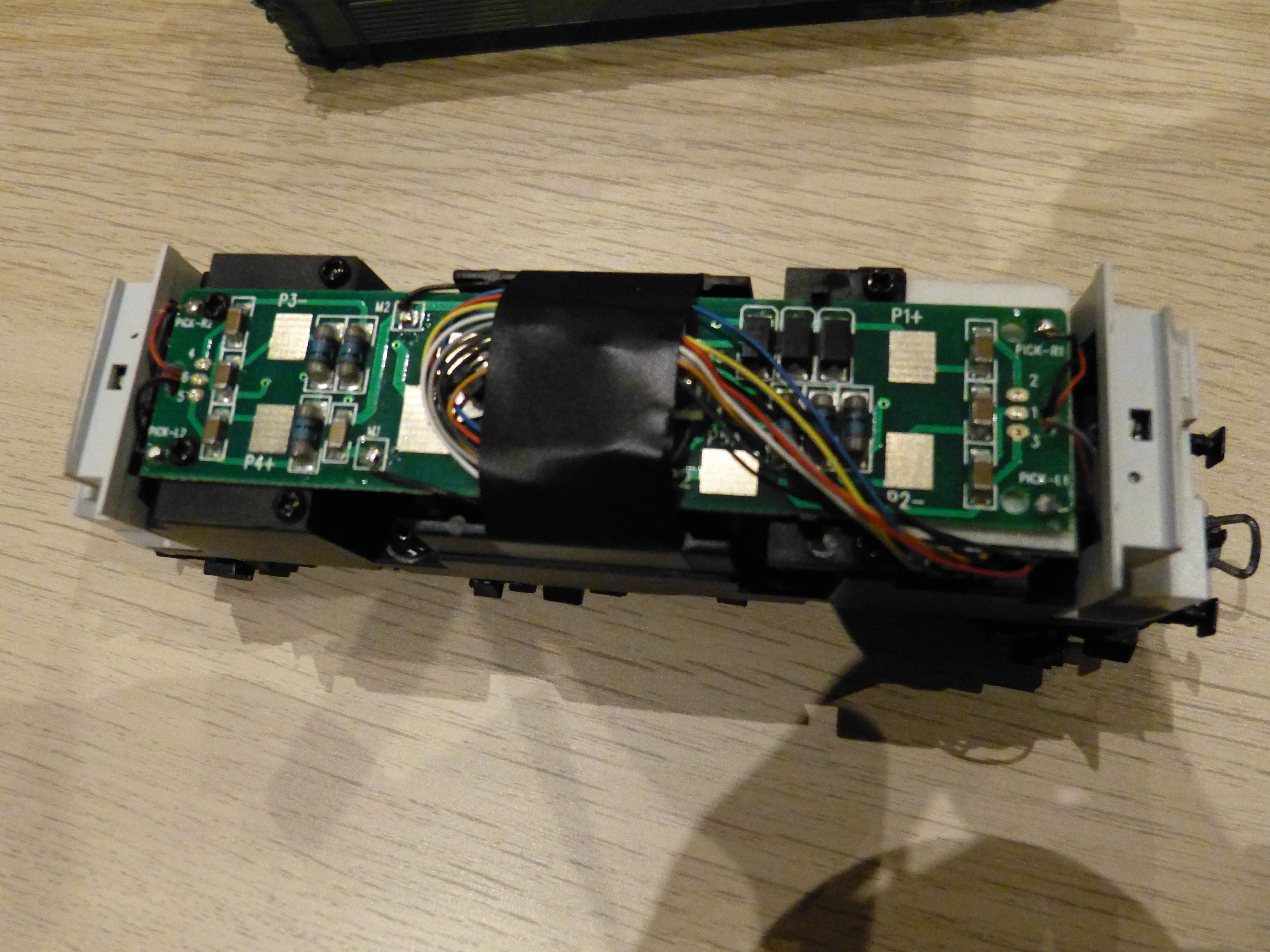

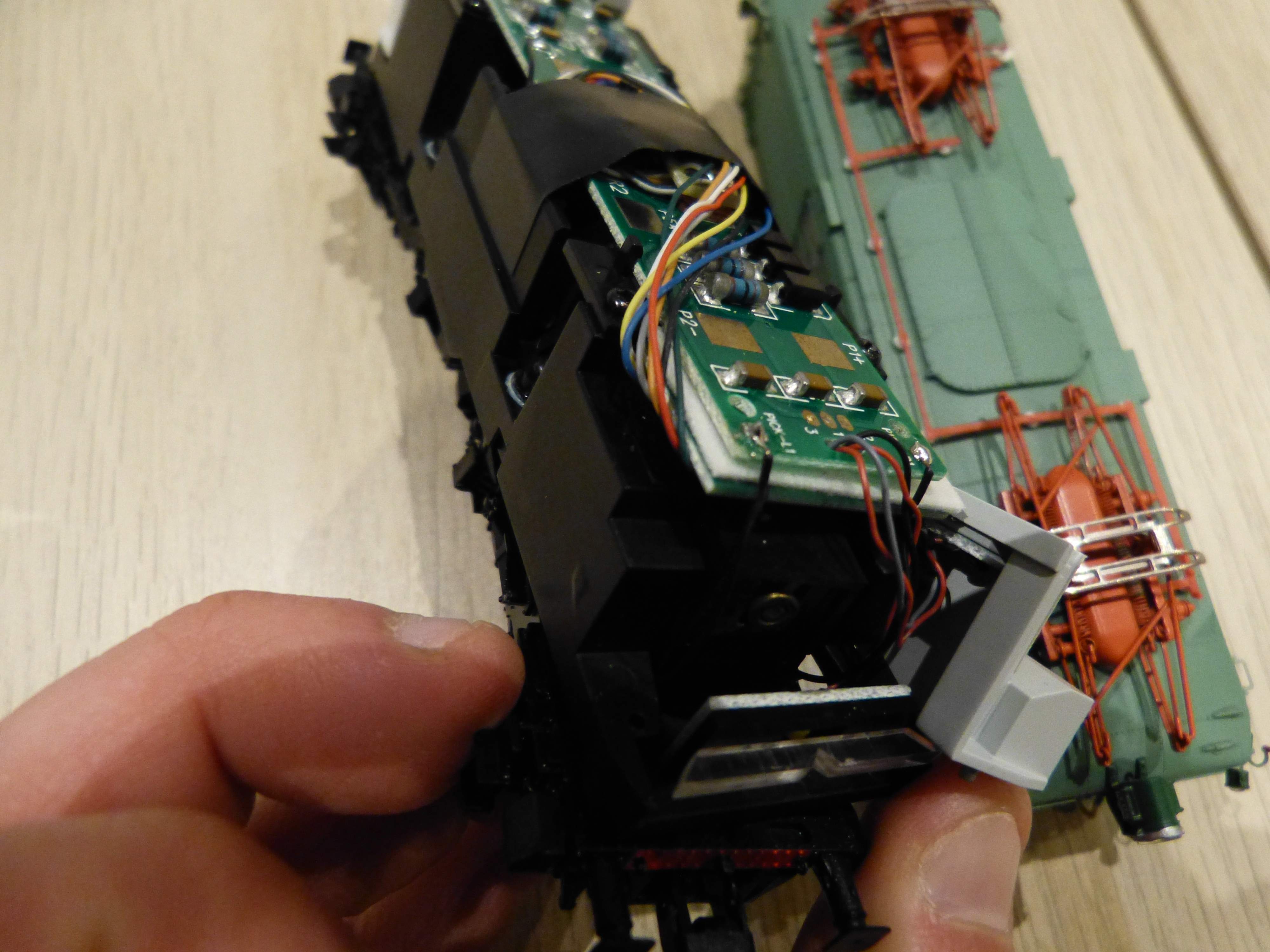

Fotos, el decoder es el mismo que usas tu.
pon la cinta de doble cara que trae la caja para que no se mueva y lo pegas bajo la placa de la locomotora.
