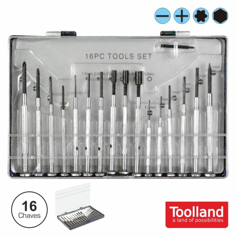

Mensajes: 7082
Si no recuerdo mal, tiene un tornillo de cabeza exagonal de 4mm. En cualquier ferreteria puedes encontrar un juego de minillaves fijas de tubo que incluyen una llave de 4 mm.
Este es el mínimo equipamineto que deberia de tener cualquier aficiconado:

Le agradezco la información Fantito, todo viene bien y no sabia eso, se lo agradezco mucho.

Yo empecé comprándo el juego de Märklin hace años, creo que lleva 2,5/3/3,5mm. Luego compré varios juegos de Aliexpress con 62 puntas tambien a partir de vasos de 2,5mm. He regalado un par de ellos a dos amigos, es muy útil. Yo tengo tres, porque tengo dos sitios para trabajar. Me costaron menos de 10€ puestos en casa.
Me he encontrado con alguna vaporosa que no lleva tuerca en la rueda con aro, sino una arandela abierta de presión. Como en todo caso es muy pequeña hay que tener cuidado al quitarla y al ponerla para que no salga volando.
En Aliexpress tambien hay "destornilladores" en llave de vaso a partir de 3mm. Yo creo que la que mas uso es la de 3mm. Quizás la de 2,5mm sea para la escala Z.
